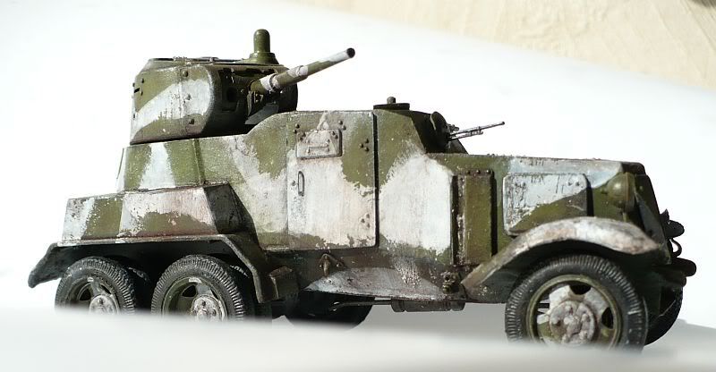

Postprzez rzelu » środa, 8 września 2010, 15:26
W nowym mundurku.
Właz na wieży jeszcze nie przyklejony.
Rozważam nałożenie białych pasów przy pomocy pędzla, muszę tylko sprawdzić posiadane białe farby.

Postprzez rollingstones » piątek, 10 września 2010, 19:29
Białe pasy to świetny pomysł.

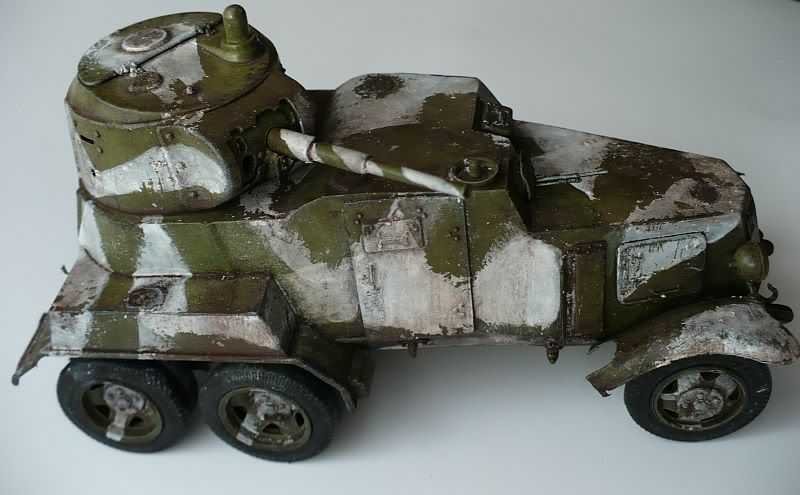

Postprzez rzelu » poniedziałek, 13 września 2010, 09:24
W zasadzie gotowy do spaprania całej roboty w trakcie nakładania zimowych pasów.

Postprzez rzelu » środa, 15 września 2010, 09:46
Chyba sobie odpuszczę zimowe tematy. Biała vallejo nałożona na lakier do włosów zamiast dawać się ładnie ścierać jak w innych relacjach, momentami złaziła całym płatem pod lekkim naciskiem pędzla.
Próbowałem to wszystko postarzyć, ale jestem zdegustowany efektem pracy.

Postprzez Kamil Feliks Sztarbała » środa, 15 września 2010, 09:54
rzelu napisał(a):Biała vallejo nałożona na lakier do włosów zamiast dawać się ładnie ścierać jak w innych relacjach, momentami złaziła całym płatem pod lekkim naciskiem pędzla.
za grubą warstwę farby nałożyłes i za mocno moczyłeś lakier.

Postprzez ROMAN » środa, 15 września 2010, 10:35
Rzelu, tak też nie jest źle. Wygląda jak ławkowcem malowane wapno i to dobrze. Coś innego nie pozwala mi łagodniej spojrzeć na Twój model. Jakby jakichś jajec mu brakowało w wyglądzie.
