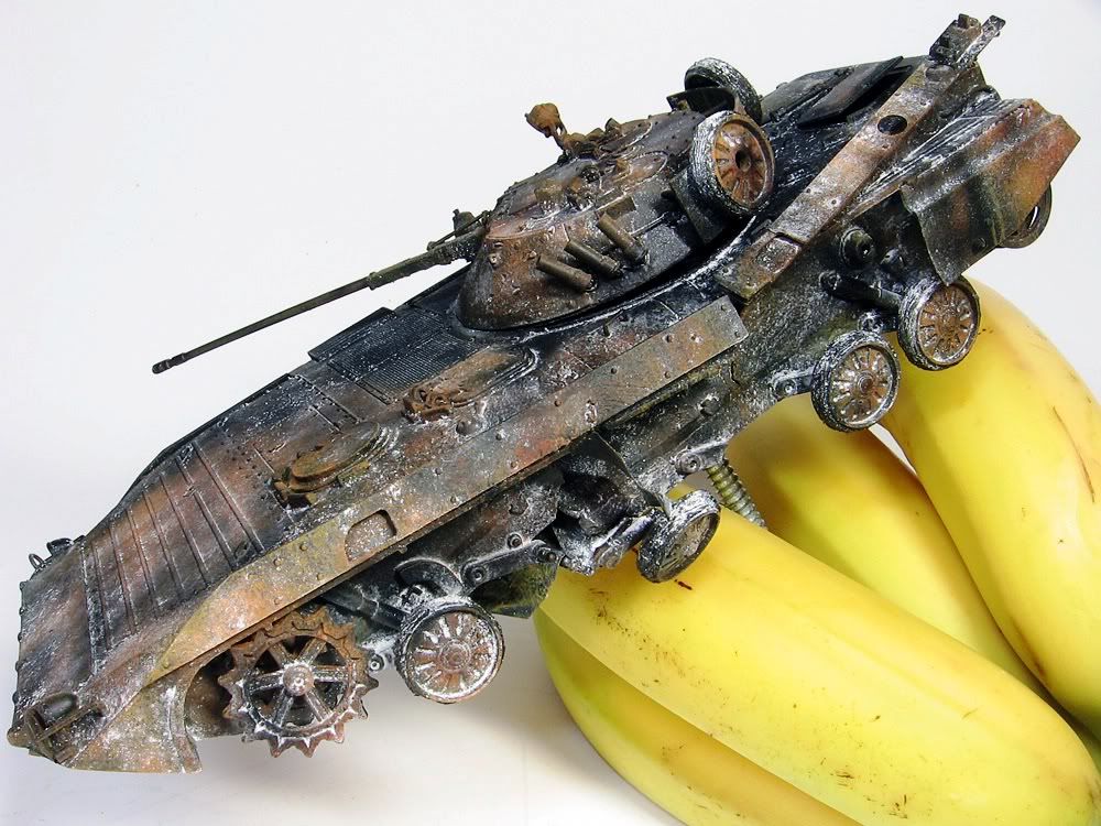

Postprzez rollingstones » wtorek, 24 sierpnia 2010, 10:14

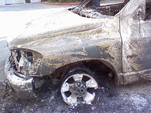

Znasz mnie Paweł, jestem takim cholerykiem jak ty jak coś mi nie lezy, a dziś tak sobie pracuję i myślę - faktura, faktura.
Kurna wszystkie spalone pojazdy jakie widziałem na zdjęciach i na zywo nie mają odłażającej farby - tak mi się wydaje - i w zasadzie to mam rację - co zaczyna mnie powoli denerwować.

Postprzez subgrafik » wtorek, 24 sierpnia 2010, 13:26
Ja mysle ze o tyle o ile faktycznie w realu faktury spalenej karoserii sa
dosc subtelne tak w przypadku modelarstwa redukcyjnego
faktura roznicuje nam powierzchnie swiatlocieniowo... i musi byc
tak jak inne rzeczy ktore symulujemy z deka przegieta zeby ja bylo w ogole widac :)
A co do nerowo bierzesz papier i gladzisz fakture jak cie meczy
ja juz przemalowalem autoblinde i to z kalkami :) i mnie nie denerwuje specjalnie ani marmurek
ani kolor. (fakt ze detal lezy).
P.

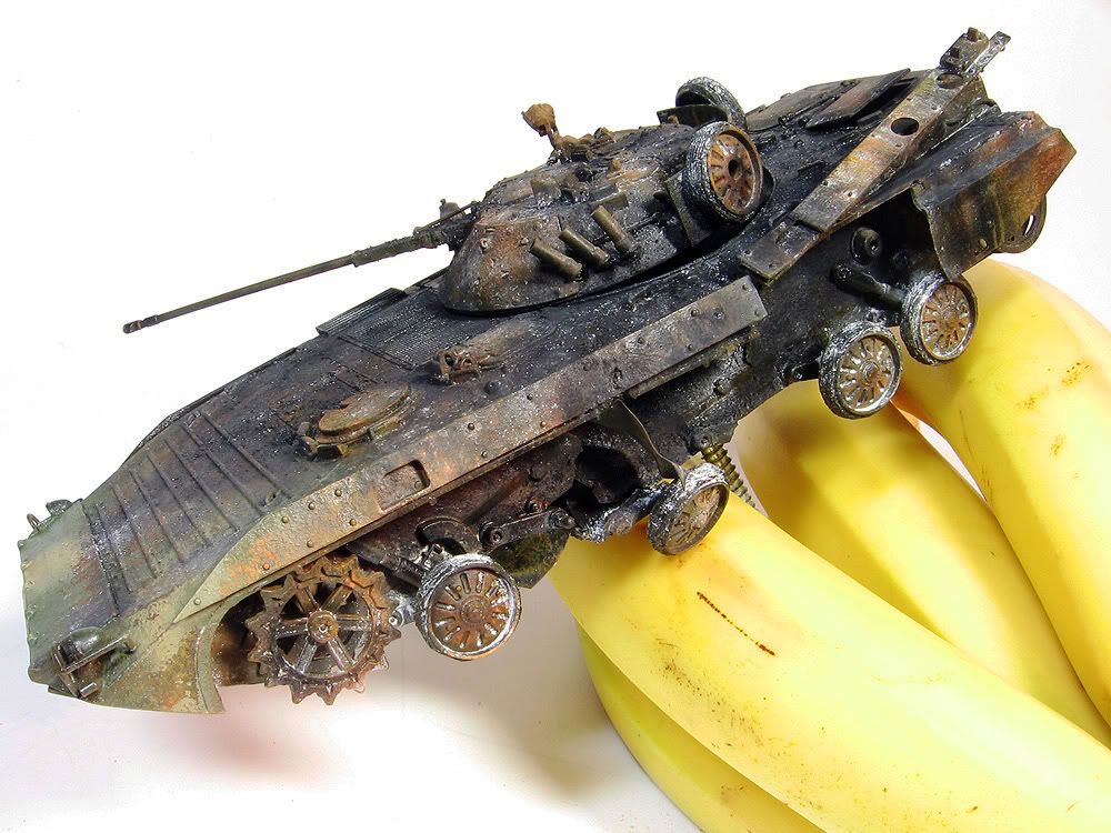

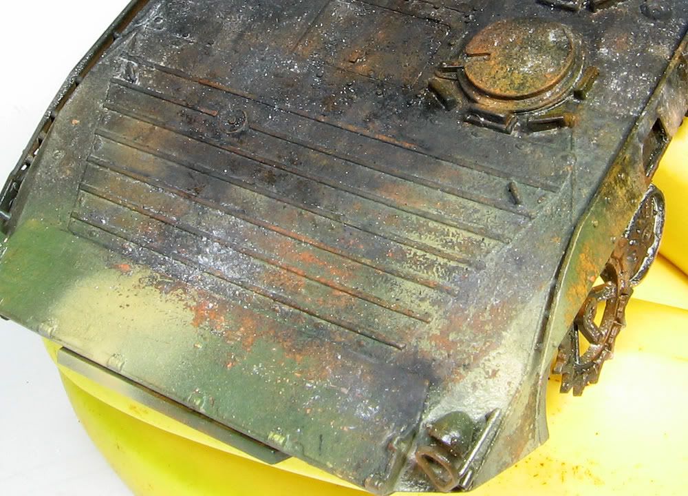

Postprzez rollingstones » wtorek, 24 sierpnia 2010, 17:47
W sumie masz rację...
Zrobiłem jak mówisz - podmalowałem to i owo z powrotem n rdzawo - gąbka narobiłem jasnych pozostałości farby kamuflażu.
Następnie za pomocą pędzla nałożyłem biały pigment , który utrwaliłem benzyną do zapalniczek. o wyschnięciu pędzelkiem stonowałem nadmiar pigmentu i wszystko osmoliłem czarną farbą z aerografu. Wydaje mi się że uczciwie mogę go w takiej postaci wkleić na dioramę aby tam już dokonać reszty zniszczeń

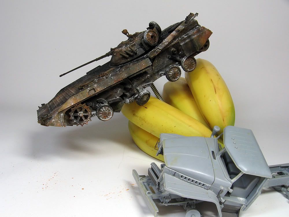

Jeden z kolegów podarował mi takie coś to może dołączy
Proszę odczepić się od bananów i nie doszukiwać się drugiego dna. To po prostu podpórka do fotografii. Wykorzystuje to co jest pod ręką.

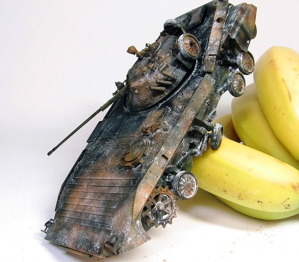

Postprzez rollingstones » wtorek, 24 sierpnia 2010, 21:42
Uradziliśmy z Subgrafikiem co trzeba zrobić- powrócić do wyraźnego lakieru na kawałku przodu - od nowa to obdrapać oraz zabić biel - i tak zostało poczynione -biel została pogaszona czarnym pigmentem oraz mieszanką szarości.
Od siebie zrobiłem mocny kontrast na wieży świeżej przepalonej blachy.
I jestem mądrzejszy - fakturę to mogę zrobić na luzie pigmentami ale tu już po ptokach.

Postprzez Sherman » wtorek, 24 sierpnia 2010, 22:37
Oooo teraz mi się podoba! Na kołach co prawda IMO jest nadal za dużo bieli, ale jest znacznie lepiej niż na poprzednich zdjęciach. Faktura uzyskana pigmentami też bardzo do mnie przemawia. Jest z czego czerpać inspiracje ;o)

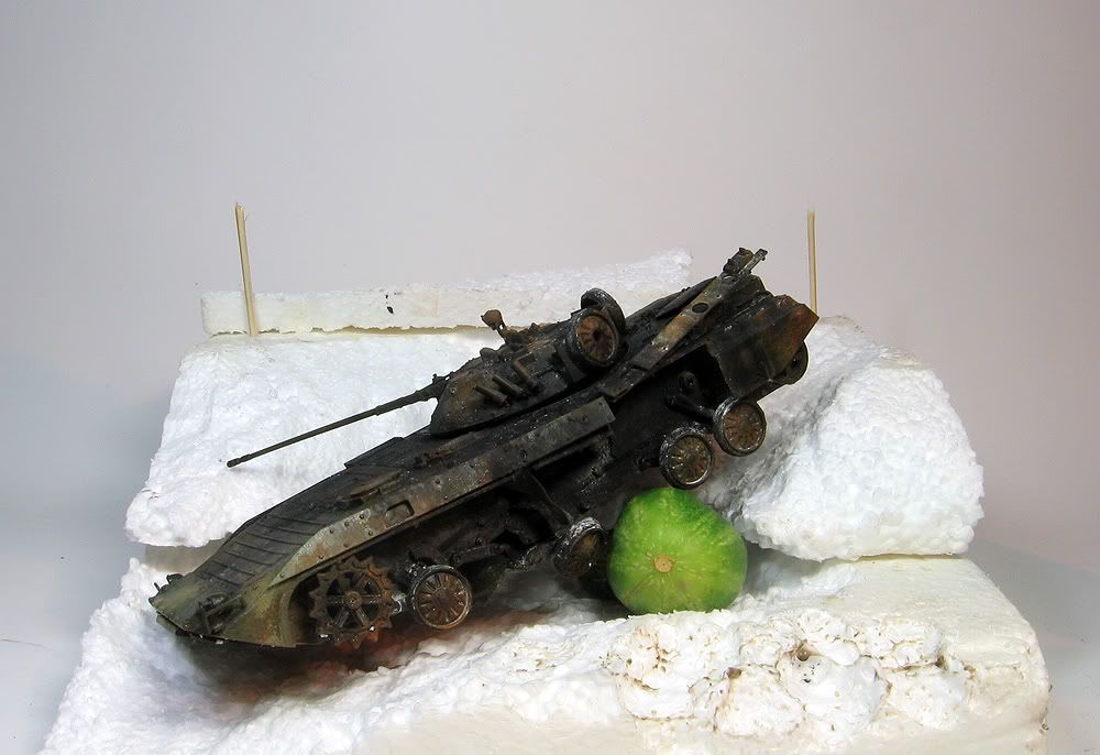

Postprzez rollingstones » środa, 25 sierpnia 2010, 22:56
;o)
Taka moja mała rada dla osób robiących dioramy. Aby uzyskać spójność – pojazd powinien znaleźć się na dioramie mniej więcej w 80 % procentach wykończenia. To może być różny etap pod względem prac malarskich jakie wykonujemy w zależności od sceny, ale jako generalną zasadę można przyjąć że to etap od pigmentów w górę. Ja tu wkleję go takiego – dołożyłem różnokolorowy wash punktowy w same zagłębienia.
Druga istotna podpowiedzią może być informacja o dopasowaniu terenu do pojazdu. Nie ma co na siłę wycinać w styropianie miejsce pod pojazd – można zrobić tego zarys a dopiero później za pomocą różnych mas – jakie kto lubi – ja używam gotowego kleju do płytek wszystko ładnie wyrównamy.
Tu pokazuje przykład
– dosyć frywolnie wycięty środek – niby bezsensu ale daje mi to teraz szeroką możliwość kreacji sceny. Dopasowanie późniejsze będzie banalnie proste.
Ale to już następnej odsłonie …
