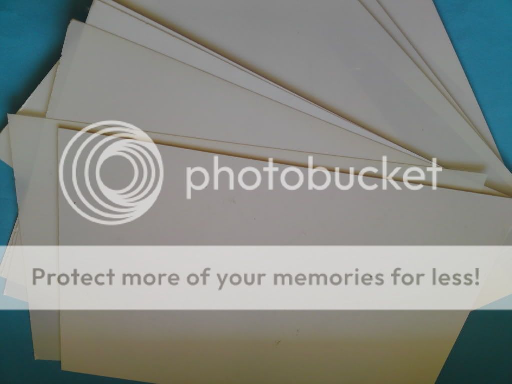

Pojawiają się pierwsze zdjęcia modeli w warsztatach więc trzeba coś pokazać. W odchłani magazynu znalazłem zaczęty model Tauro ,ale żeby model doprowadzić do w miarę przyzwoitego stanu trzeba by dużo pracy.
Tak więc zamówiłem paczuszke z polistyrenem i zaczynamy.
