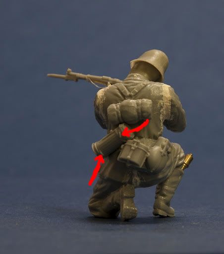

Jedyne co mogę zasugerować to poprawienie ładownic od kar98. Niemożliwe jest aby tak się układały bo komory połączone są w całość - zobacz: http://mp44.nl/equipment/ammo_pouches.htm. Z kolei u "lecącego" pana ładownice na mp40 mógłbyś rozciąć i delikatnie wymodelować bo były przymocowane do pasa głównego szlufkami i zmieniały kształt.

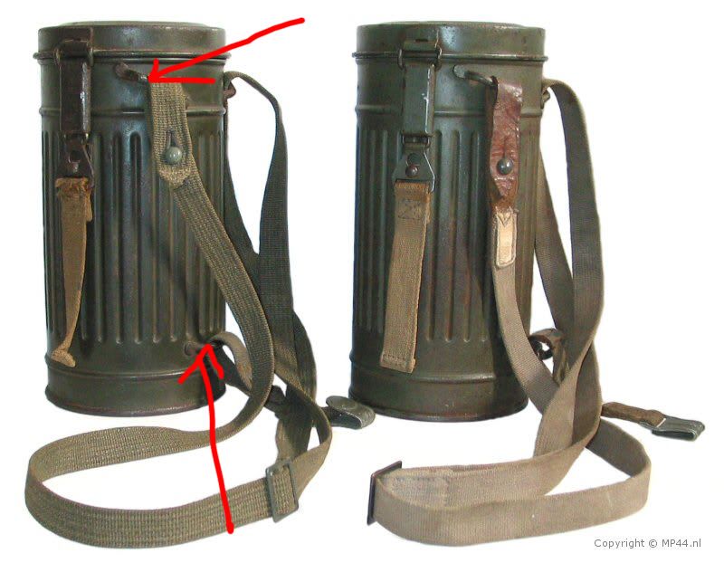

U pana z bagnetem puszka na maskę jest chyba odwrotnie - na zewnątrz widać zaczepy do pasków nośnych - powinny być przy plecach.
Sposób troczenia Zelty też jest dziwny - bez A-ramy nie zamocujesz jej tak. Powinna być przymocowana albo niżej - do pasa głównego, albo na rozwidleniu szelek Y - są tam specjalne D-ringi.
Jeśli akcja ma toczyć się w 41 roku to musisz usunąć zapalniki z granatów - teraz masz wersję Stielhandgrnate 43, która została wprowadzona w 1943 roku, wcześniej używali Stielhandgrnate 24, który nie posiadał zapalnika na puszcze.

kurcze, te ładownice to myślałem, że są każda osobno, dlatego tak zrobiłem. Teraz niestety i tak nie będę tego zmieniał, bo gdy pasowałem je przed rozcięciem to był kłopot ze spasowaniem - zwłaszcza u kucającego. Z kolei u lecącego gościa to sytuacja była odwrotna - chciałem je rozciąć, ale wygooglałem, że są zszyte razem na całej długości:
co do maski to wydawało mi się, że to jest zapięcie :)
a z płachtą to nie wiem... mam takie zdjęcie:
skan: Militaria XX Wieku 3(19)/2011 str.40
widać tu, że manierka jest na rozwidleniu szelek, a płachta niżej.

wapel napisał(a): Z kolei u lecącego gościa to sytuacja była odwrotna - chciałem je rozciąć, ale wygooglałem, że są zszyte razem na całej długości
Masz rację są zszyte ale mimo to są elastyczne - gdyby były sztywne to było by trochę niewygodnie ;)
wapel napisał(a):co do maski to wydawało mi się, że to jest zapięcie :)
Nie zrozumiałeś mnie - chodziło mi o:
wapel napisał(a):a z płachtą to nie wiem... mam takie zdjęcie:
Prawda ale pod spodem jest A-rama ObrazekObrazek
Tu masz sposoby troczenia Zelty: http://www.mp44.nl/equipment/zelt_wear.htm

W takim razie pan kucający idzie do zmiany :)
