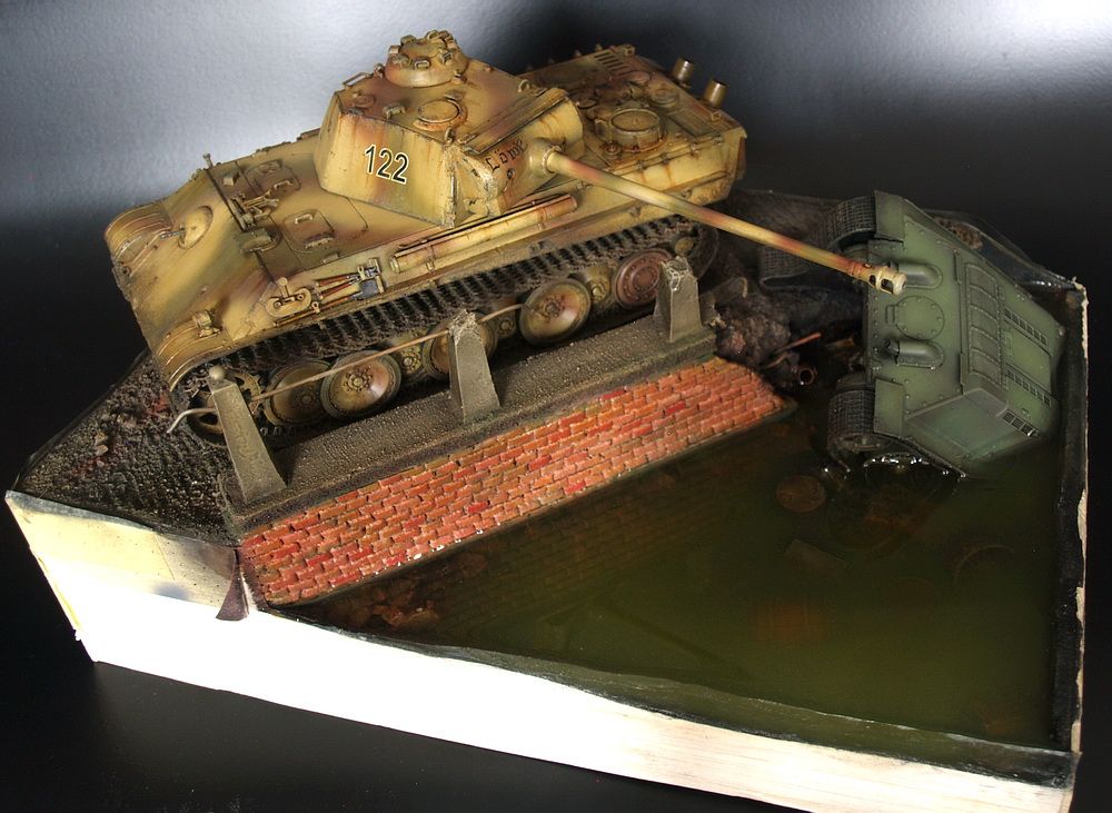

Ave napisał(a):Niedługo strach będzie cokolwiek pokazać :->
Mi się pantera bardzo podoba - dawno już nie widziałem tak fajnie pomalowanej, a i cała scenka szykuje się wspaniała.
Dlaczego Marcinie strach,przecież każdy z nas popełnia jakieś babole w swoich pracach,więc lepiej poprawić zanim trafi do galerii.Nie twierdzę że coś jest źle, lecz zasugerowalem że może być.Kwestia tego co ma autor na myśli i jak się jego praca obroni w dalszym etapie pracy nad nią.

Na tym etapie nie da się już nic poprawić w kwestii kanału... jeśli było źle to już na samym początku przed pomalowaniem i wylaniem pierwszej warstwy żywicy :). Nawet z wikolu, którym zalałem elementy ciężko było by cokolwiek wyrwać więc gdybanie teraz nic nie da. Zobaczymy jak będzie to wyglądać jak zaleje całość i wtedy można podyskutować.
Teraz wylałem kolejną warstwę zabarwioną zieleniną i zrobiła się mętna woda... kolejna będzie lekko zabarwiona żółcią i następne już krystaliczne..... co z tego wyjdzie zobaczymy...sam robię po raz pierwszy coś tak głębokiego, więc jakieś nieprawidłowości zawsze wyjdą.
Istotnym jest też to, że teciak ma w rzeczywistości 6,68 m więc jeśli zanurzył się o połowę stojąc prawie pionowo, dodając do tego wyporność - ponieważ jak coś wpadnie do wody to jej poziom się trochę podnosi.... to nie jest aż tak źle ;o)

Mi się szczerze mówiąc średnio podoba ta gąsienica od teciaka :?

Barzo fajnie! Świetna woda. Będziesz robił zwilgotnienie cegieł na styku lustra wody ze ścianą kanału?

Łał, fajnie wyszła woda. Z czego lana? Powierzchnia jak lustro.

Paweł , będę robił mam nadzieję że się uda bo ta zielonkawa linia, którą sobie podmalowałem na samym początku się zakryła.
To już koniec pracy? Bo jak tak, to mam parę uwag :D
Nie rozumiem... jeśli nie skończona to bez uwag a jak skończę to będą uwagi? :lol:
Poza tym z reguły ukończone prace trafiają do galerii.... ;o)
Marcin pisałem już wcześniej ale powtórzę to taka żywica o której wspominał Dawid:
http://galeria.kscar.nazwa.pl/world-in- ... f9.jpg.php
Ja zużyłem na ten kanał 6 opakowań czyli 720 ml :shock: czyli jest to dość drogawa sprawa.... ale i tak mniej wyszło niż 2 wody Andrei .... ale żywica świetna i polecam. (sprzedawane jest to jako lakier szklący).

Najbardziej mi przeszkadza w odbiorze tej pracy ta czarna deseczka będąca granicą kanału. Wygląda jak faktyczny "krawężnik" tego zbiornika z wodą. Nie dało by się jej odpiłować ?
