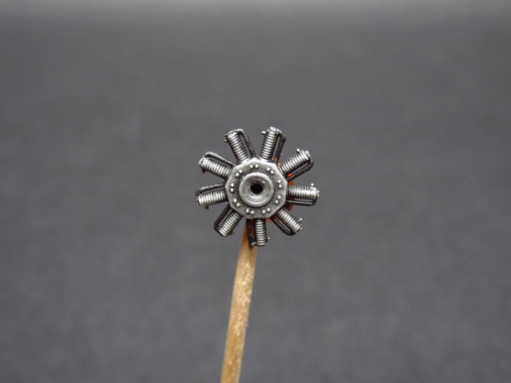

Skromny postęp.
Wykonałem silnik, który jest wielkości jednogroszówki :evil: Malowane na Chrome Silver Tamiyi i Burnt Iron Gunze. Następnie wash z olejnej. Precyzyjna praca, ale takie lubię 8-)

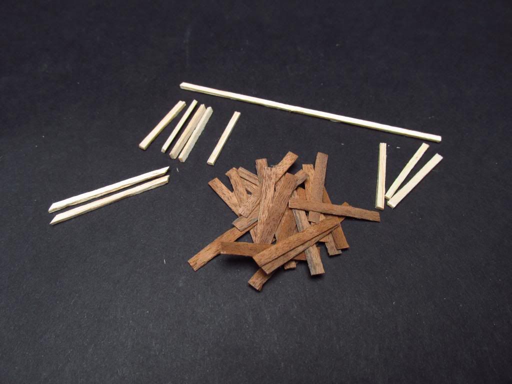

Postprzez Alex976 » wtorek, 28 stycznia 2014, 16:38
Większość części składowych mojej stodoły. Belki to balsa 1,5mm a deski to okleina.

Re: [Trójprzymierze] Pechowe lądowanie / 1:72 / Alex976
Postprzez xenomorph » wtorek, 28 stycznia 2014, 16:58
Jakoś dziwnie szerokie, w porównaniu do długości Ci te deski wyszły.
Podziwiam i czekam na ciąg dalszy.
Postprzez Alex976 » wtorek, 28 stycznia 2014, 17:02
xenomorph napisał(a):Jakoś dziwnie szerokie, w porównaniu do długości Ci te deski wyszły.
Może to wina zdjęć, ale w rzeczywistości takie nie są. Deski, którymi kryje się takie stodoły mają 20-25cm. Te moje mają około trzech milimetrów szerokości, co w przybliżeniu daje jakieś 21cm. Długie są na jakieś 3cm, bo nie chciałem, żeby ta stodoła była zbyt wysoka. To i tak ponad dwa metry w realu ;o)

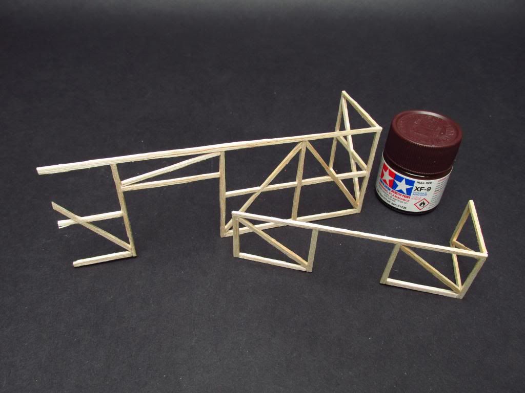

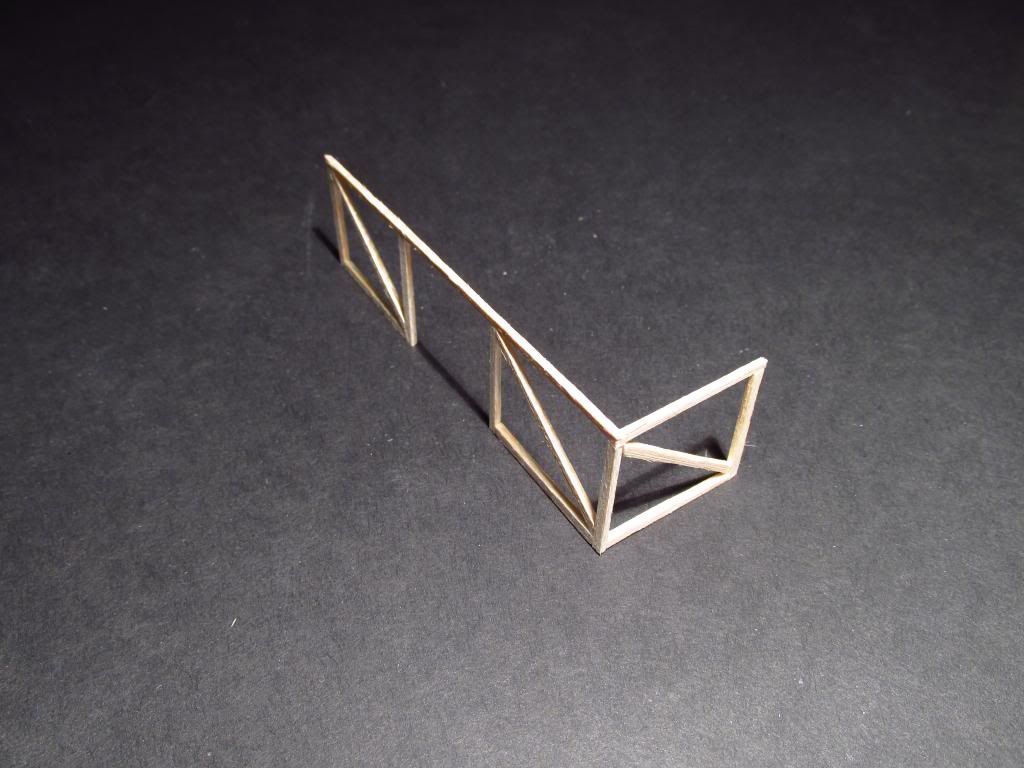

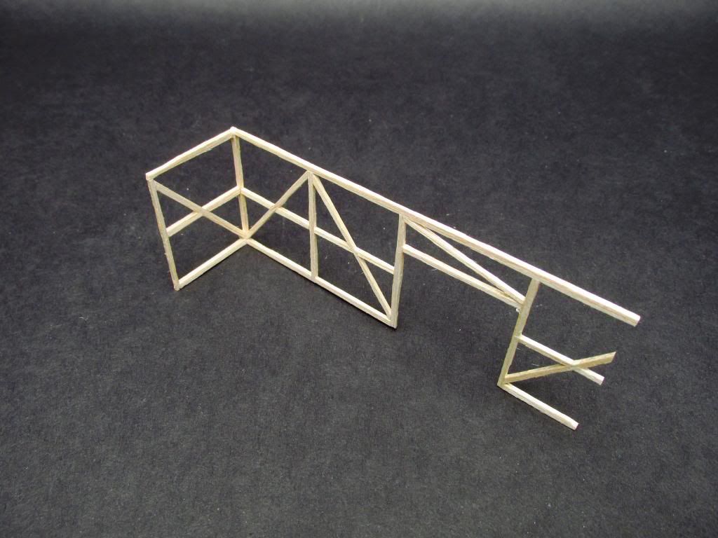

Witam ponownie.

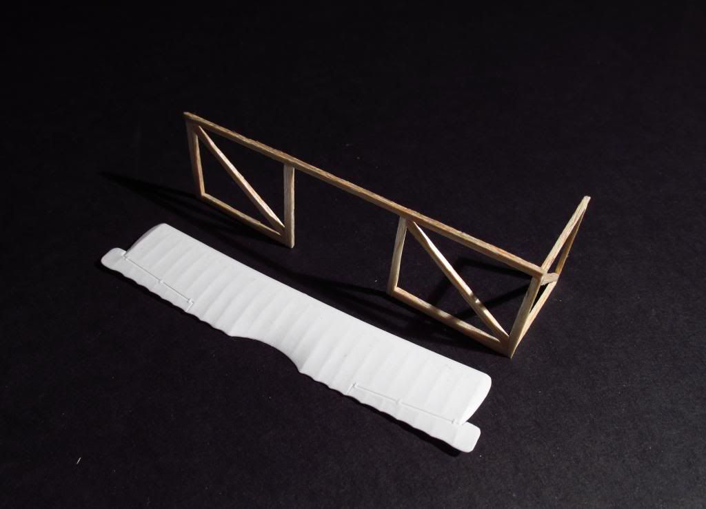

Sklejam konstrukcję budynku. Wbrew pozorom ocpowiednie przycięcie i złożenie tych elementów nie jest takie proste. Daje za to bardzo dużo frajdy :D Teraz czeka mnie najgorsze, bo więźba dachowa :evil:
Aż szkoda będzie to później psuć.
Tutaj jedno zdjęcie podglądowe. Wielkość tej stodoły odpowiada mniej więcej długości górnego płatu Fokkera. Ma on w rzeczywistości ponad 7,5 metra.
Ostatnie zdjęcie trochę ciemniejsze, bo chciałem pokazać dobrze fakturę płatu.

Postprzez Siema » wtorek, 28 stycznia 2014, 21:30
Ładnie to wygląda ale mam pewne wątpliwości- stodoła chyba będzie trochę za niska... Same wierzeje powinny być wyższe niż 2 metry... Ja bym dał ze 3 metry minimum, plus jeszcze pół- metr nad drzwiami do dachu.
Pozdrawiam!
Postprzez Alex976 » wtorek, 28 stycznia 2014, 21:53
Siema napisał(a):Ładnie to wygląda ale mam pewne wątpliwości- stodoła chyba będzie trochę za niska... Same wierzeje powinny być wyższe niż 2 metry... Ja bym dał ze 3 metry minimum, plus jeszcze pół- metr nad drzwiami do dachu.
Wiem Siema, tylko że u mnie to nie ma być profesjonalny projekt architektoniczny, tylko zwykła wiejska stara stodoła ;o) Poza tym dojdzie jeszcze dach i wrażenie tego, że jest mała trochę zniknie
Adrianowro napisał(a):Wywal okleinę i kup cienką balsę, fajnie się maluje na stare drewno.
To ma być prawdziwa stodoła a nie stodoła made in Ikea :D
A wiesz jak fajnie się maluje okleinę? To nie jest płaska powierzchnia jak w Ikei, tylko ma właśnie idealną fakturę do tego zabiegu ;o)
Postprzez Sherman » wtorek, 28 stycznia 2014, 22:19
Alex976 napisał(a):Wiem Siema, tylko że u mnie to nie ma być profesjonalny projekt architektoniczny, tylko zwykła wiejska stara stodoła ;o)
One zazwyczaj są często sensowniejsze od współczesnego budownictwa mieszkalnego. Swoją drogą ta twoja konstrukcja jest mocno dziwna... Ukośne belki w przedniej ścianie nie mogą być tak samo, jedna powinna być lustranym odbiciem drugiej.
Postprzez Alex976 » wtorek, 28 stycznia 2014, 22:22
Ok, dzięki za rady, poprawię.
Postprzez Sherman » wtorek, 28 stycznia 2014, 22:38
Wstaw też belkę rozporową (poziomą) w połowie wysokości ściany. Nad drzwiami też powinna być belka rozporowa służaca jednocześnie jako nadproże.

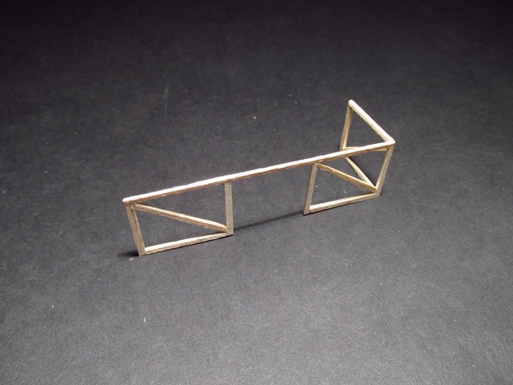

Postprzez Alex976 » środa, 29 stycznia 2014, 11:02
Poprawione!
Nie wiem co myślałem sobie jak robiłem tamto "coś". Chyba myślałem bardziej o jakiejś szopie... W każdym bądź razie wygląda to tak (i wygląda jak stodoła ;o) ):
