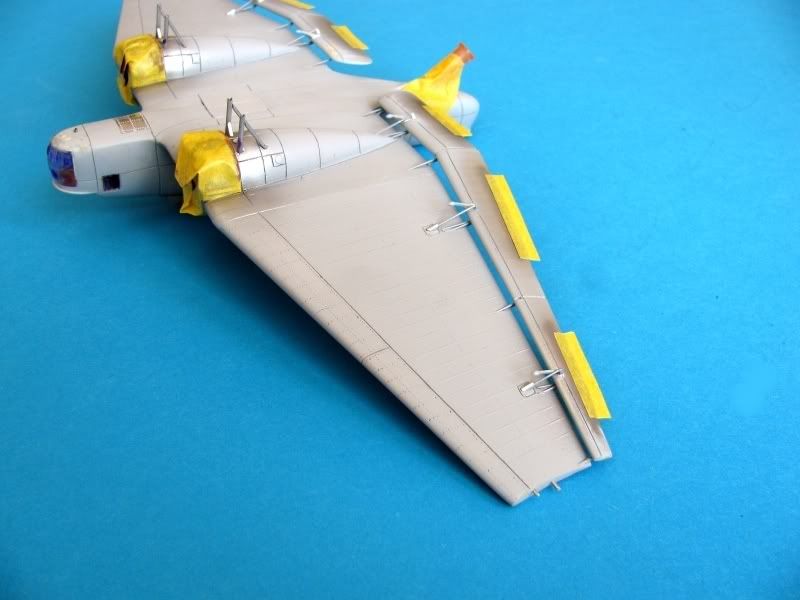

Dorobiłem osłony popychaczy lotek i dokleiłem ich wyważenia masowe.
Oszklenie wklejone, użebrowane i zamaskowane. Pozasłaniałem też niektóre elementy. Całość gotowa do obróbki powierzchniakowej.

Na tym etapie wygląda to jak jakiś temat S-F :)

Popychacze super !!!

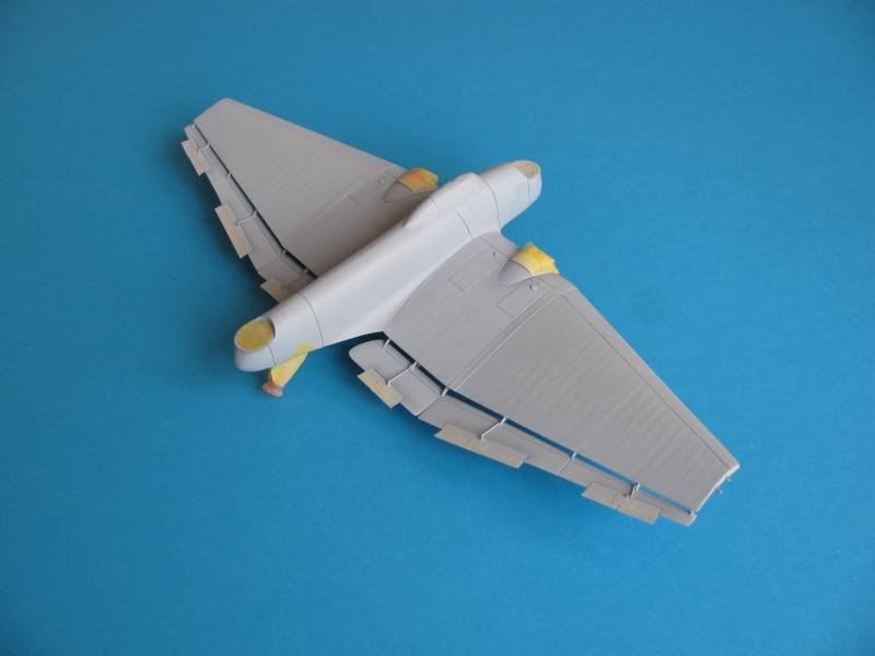

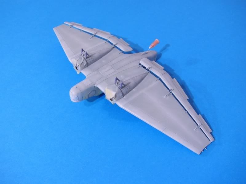

Po Surfacerze, ostatnim maskowaniu, gotowy do malowania:

Wygląda sympatycznie...kojarzy mi się jakoś z Juliuszem Verne :)

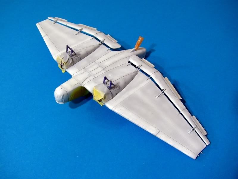

Ponieważ docelowe kolor:y żółty, czerwony i jasnoniebieski, brzydko zmieniają odcień na Surfacerze, pokryłem model Mr Hobby Base White, przy okazji tworząc "reversed preshading". Żółte plamy to położony pierwszy kolor.

Ale ładny preszejding cieniujący !!

E nie no normalnie, fajowy ten samolocik jest.
Zastanawia mnie tylko ten lejek w kuprze.
Jakaś wczesna instalacja do tankowania w powietrzu?

Nie, to tylko ersatz tylnego kółka. Mam je zrobione i szkoda mi zniszczyć przy malowaniu, a bez niego samolot szoruje lotkami po podłożu. Potem się wymieni.

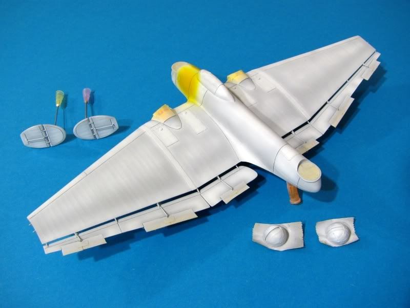

Pomalowałem spód. Niebieski Pactry okazał się zbyt mocno kryjący i preshading prawie zanikł, poprawiłem więc w niektórych miejscach rozcieńczoną białą Tamiyą.

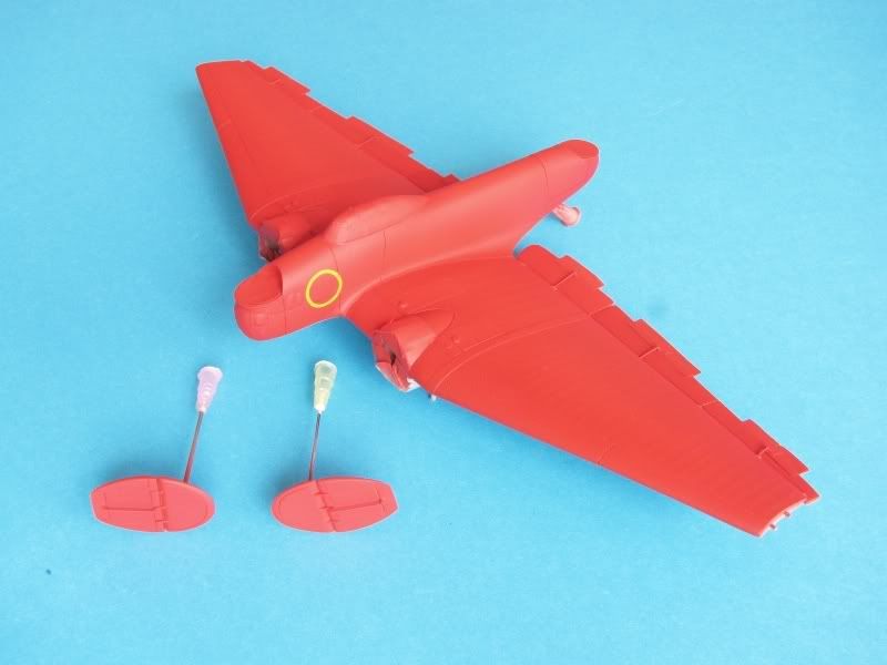

Japończyk?

Raczej stu procentowy Red Bull. Świetny.
