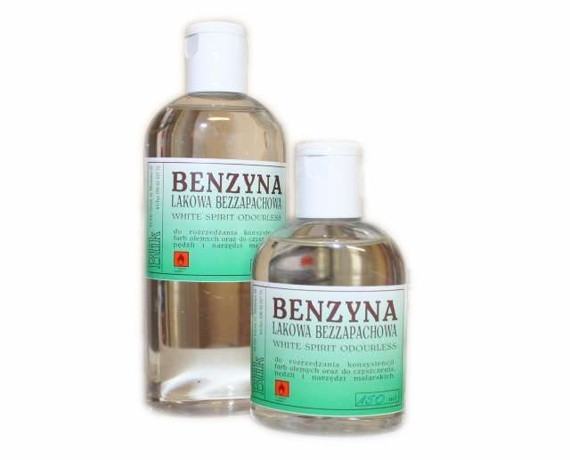

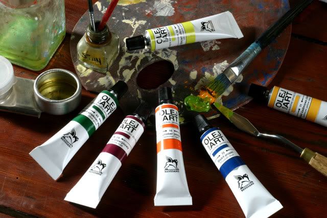

Boozy napisał(a):Jak zrobiłeś zaprawę między cegłami? Mały pędzelek?
Boozy,
chyba bym umarł gdybym miał ta zaprawę malować pędzelkiem. ;o)
No właśnie: najpierw kombinowałem ciemno brązowy wash, ale słabo go było widać na tle ciemnej ściany. Potem pomyślałem, że zrobię czarny. Ale, bogiem a prawdą, to zwykle zaprawa murarska ma szary kolor więc spróbowałem zrobić szary wash. I jak widać wyszedł nieźle. Wash zrobiłem z olejnej szarej perłowej ( Renesans nr. 48) i benzyny lakowej bezzapachowej firmy Blik. Zawsze tak robie wash: benzyna+ oleje.
A pędzelek? Średni taki. Najpierw pociągnąłem wszystko cienko benzyną a później kładłem washa z pędzla i się świetnie rozchodził pomiędzy cegłami. Oczywiście każdą płaszczyznę robiłem oddzielnie. Nawet, ( co widać) nie ścierałem naddatku washa z powierzchni cegieł, bo zniknie on, moim zdaniem, pod suchym pędzlem.
