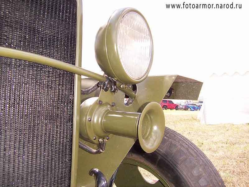

Postprzez Pan_Cerny » wtorek, 2 września 2008, 00:05
Widzę, że zrobiłeś klakson zgodnie z instrukcją Parta czyli bez sensu :)
Zobacz jak to wyglądało w oryginale.
Oczywiście nie gwarantuję, że ten klakson jest w 100% oryginalny, ale jest reprezentatywny dla większości klaksonów z "tutką".
Ja swój zrobiłem tak:
I jeszcze raz Twój:
I teraz jak w sobotnim wydaniu Świata Młodych (tym z szaradami Bena Akiby) - znajdź 10 szczegółów. :)

Postprzez Yantom » wtorek, 2 września 2008, 16:34
siara1939 napisał(a):moznaby pojazd pozbawic jednego klosza reflektora. Ze zdjecia ktore pokazales na poczatku relacji wynika, jakoby wiekszosc pojazdow tak miala- czy to z oszczednosci zarowek, czy aby byc mniej widocznym, a moze ze wzgledu na slaby serwis. Mysle, ze bylby to fajny detal- takie wystajace kabelki z obudowy swiatla. Pomysl o tym. ;o)
Znalazłem fotkę ze zniszczonym Gazem i kierowcą, z kloszy nie wystają przewody od żarówek. Prawdopodobnie były zbyt krótkie. Jeśli znajdę jakąś fotkę gdzie wystają przewody z lamp to temat jest do przemyślenia. Co do samochodów z jedną lampą świecącą w nocy to podejrzewam o to kiepski "serwis" GAZa w pobliżu Ładogi.
Pan_Cerny napisał(a):Widzę, że zrobiłeś klakson zgodnie z instrukcją Parta czyli bez sensu :)
Zgadza się. Dziękuję, doskonała fotka. Poprawię klakson. Lampy też do małej oprawki. Klosze wymalowałem od środka H 11 a podkleję folią aluminiową.

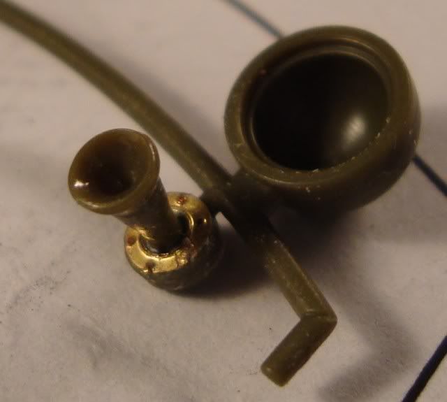

Postprzez Yantom » wtorek, 2 września 2008, 23:45
Lampy i klakson po poprawkach. Okablowanie będzie później.
Trąbkę zrobiłem z rurki termokurczliwej.
