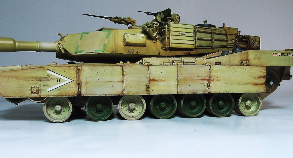

Jako początkujący/nie praktykujący mam kilka pytań, z których dwa to:
1.
...poleciałem sobie w taką panelową modulację...
Przy malowaniu poszczególnych paneli, sąsiednie były maskowane? (tak mi się wydaje, ale mogę się mylić)
2.
Natryskując aerografem z róznym natężeniem na rózne powierzchnie ten lakier udało się osiągnąć efekt takich pościeranych obszarów o głebokim macie.
Tutaj również pytanie w zasadzie identyczne jak poprzednie (choć tu z kolei chyba obyło się bez masek, mam rację?)
Przemek - MaXus
Posty: 964
Lokalizacja: dolnośląskie
Re: ABRAMS TAMIYA/DRAGON 1:35 "Zawsze wierni"
Postprzez rollingstones » czwartek, 7 października 2010, 19:51
Cześć - w odpowiedzi na pytanie pierwsze - praktycznie nie były maskowane - malowałem precyzyjnie aerografem, jedynie na prześciach spawów posiłkowałem się maską z kawałka czystej kartki.
Na drugie pytanie sam sobie trafnie odpowiedziałeś.

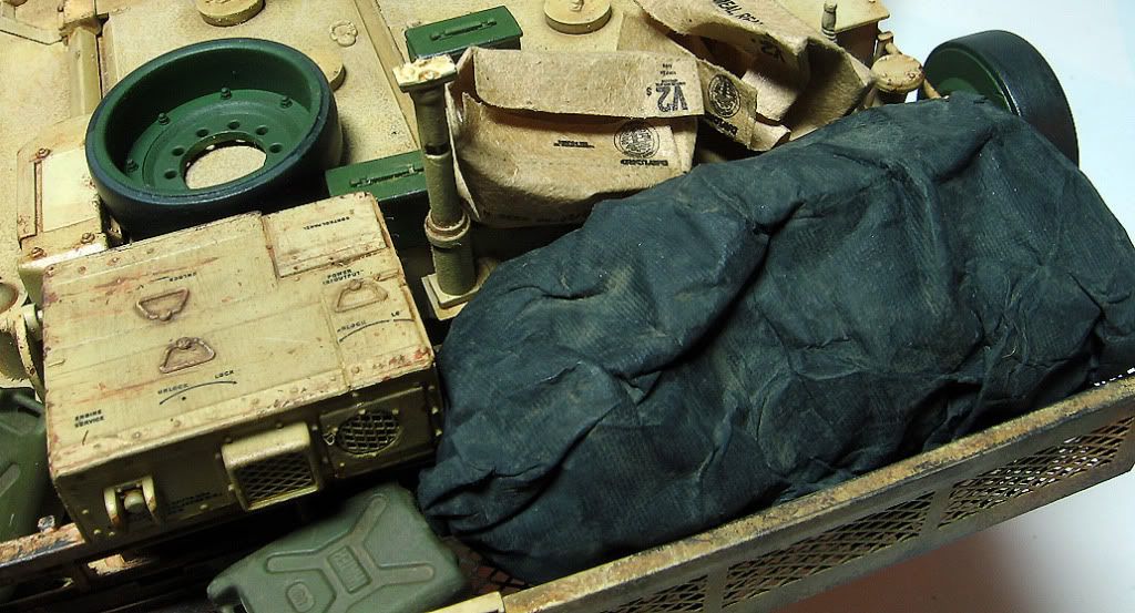

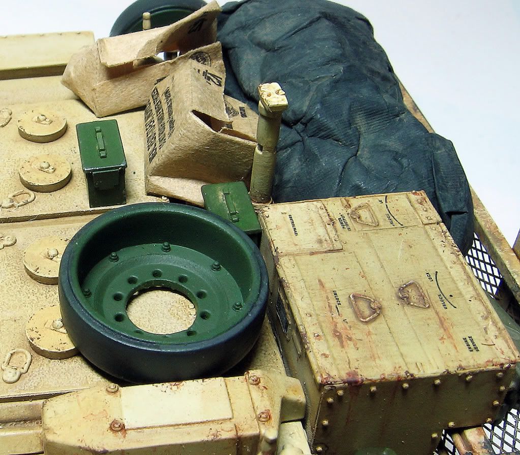

Dziś, zaczynam malowanie wieży na poważnie, najpierw musze poprzymierzać trochę bambetli które mam w magazynie, nie będzie ich dużo bo mam ich bardzo mało, a nie zamierzam raczej nic kupować bo oszczędzam ostatnio :lol: .
Najpierw pakunek został podmalowany prawie czarną rozrzedzoną farbą vallejo a następnie skumulowałem na nim brud za pomocą pisaka tamiyi i wody.
Nastepnie poskładałem dwa kartony - przymierzyłem je do wieży i pogniotłem bo tak wyglądają ładniej.
Pomalowałem też kanistry na wodę oraz pomalowałem bazowo skrzynki na amunicję i koło.
Zdjecia pornograficznie duże dopiero pokazują ile tu jeszcze jest roboty. Choć trzy czwarte z namalowanych rzeczy nie będzie widać w słabym oświetleniu to i tak mam to w d...ie, lubię sobie samemu popatrzyć w spokoju na model i poszukać póżniej takich efektów które w następnym bedzie można wykorzystać.

Na zdjęciu z pierwszego postu, na lewym boku (osłony układu jezdnego) widać jasne/białawe zarysowania, jakby po otarciu o jakiś pojazd/konstrukcję/cokolwiek. Czy planujesz to również uwidocznić w modelu?

fatalnie! nie ma kartonu z coke
Kamil Feliks Sztarbała
Postprzez Panzer » czwartek, 7 października 2010, 22:24
I wiaderka też nie ma :D

Pa licho wiaderko Abrams bez pudełka Coli się nie liczy. :mrgreen:

No patrzcie a ja już myśalęm że jest wystarczająco tandetnie - może być sprite.

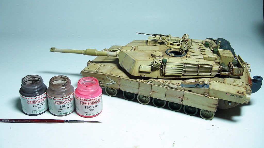

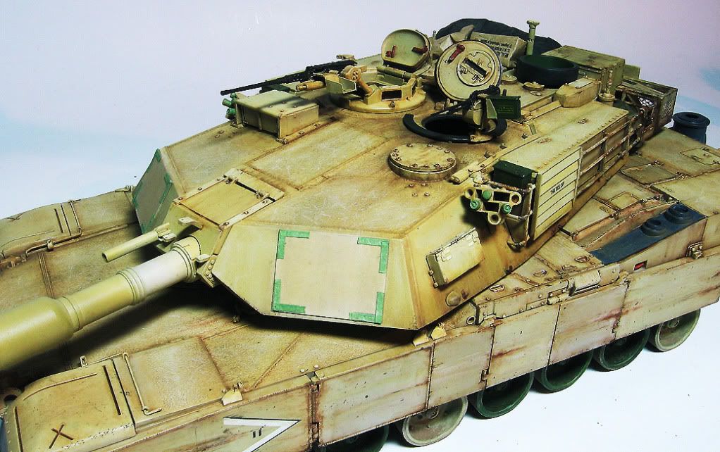

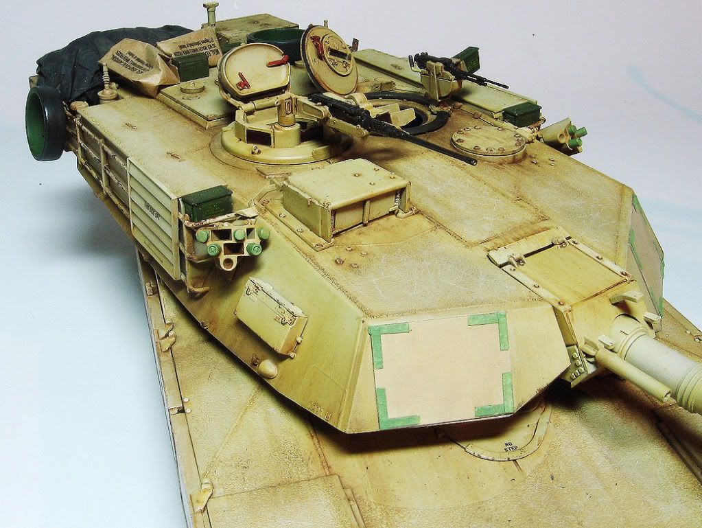

Wczoraj wieczorem kontynuowałem dalsze róznicowanie pojazdu. Użyłem do tego niedocenionych przez wielu tenscromów Lifecoloru.
Niedocenionych bo wiele osób chce kupując je myśli że osiągnie efekt jak by użył olejnego van dycka z tubki startego wacikami. A to nie tak, farby te znakomicie imitują kolejne delikatne przebarwienia zacieki atmosferyczne i eksploatacyjne.
Na początek wziąłem pod pędzel takie kolory

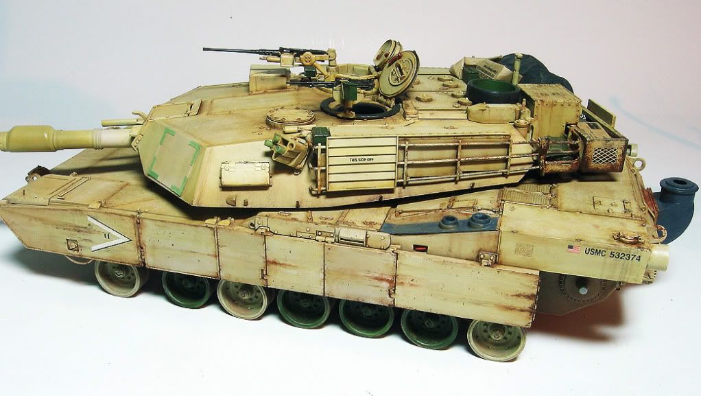

Aby osiągnąć taki efekt

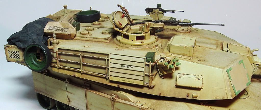

Ta strona wieży jest praktycznie gotowa
Efekt ten muszę powtórzyć jeszcze na drugiej stronie ponownie ponieważ tenscromy najlepiej nakłada się etapami

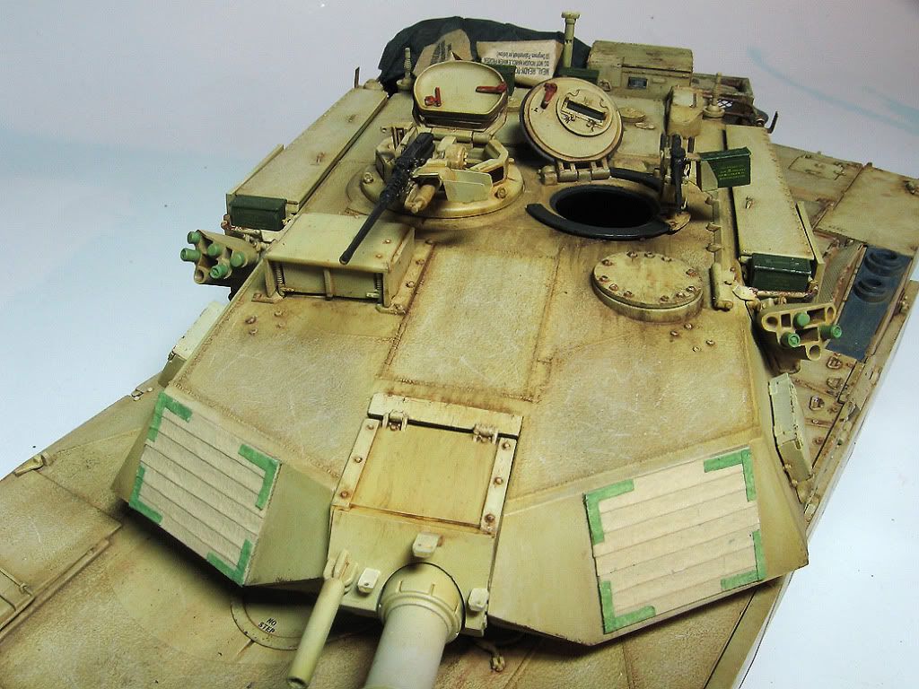

Dzieki linkowi od Pawła dorobiłem tez taśmy z taśmy :mrgreen: na panelach zprozdu pojazdu -takie to było pobklejane
Same dolne ekrany boczne są jescze wolne od tenscromów bo je będę kończył już po zrobieniu kół i gąsienic aby kontrasty nie zostały niepotrzebnie zachwiane.

Ja tensocromy doceniam coraz bardziej. Naprawdę pożyteczne z nich specyfiki. Do posiadanego zestawu dokupuję kolejne i eksperymentuję z medium, które mieszam z innymi farbkami lifecolor.

Link Pawła nie dawał m ispokoju jeśli chodzi o te panele z przodu - no i zrobiłem sobie nowe - teraz to i mnie się podoba. Panele jeszcze ciut pokoloryzuje ale mają być takie lekko poszarpane - tak jest w orginale. A tak a propo do czego to słuzyło. TO był jakiś system termicznej osłony czy panel identyfikacyjny - wie ktoś może?

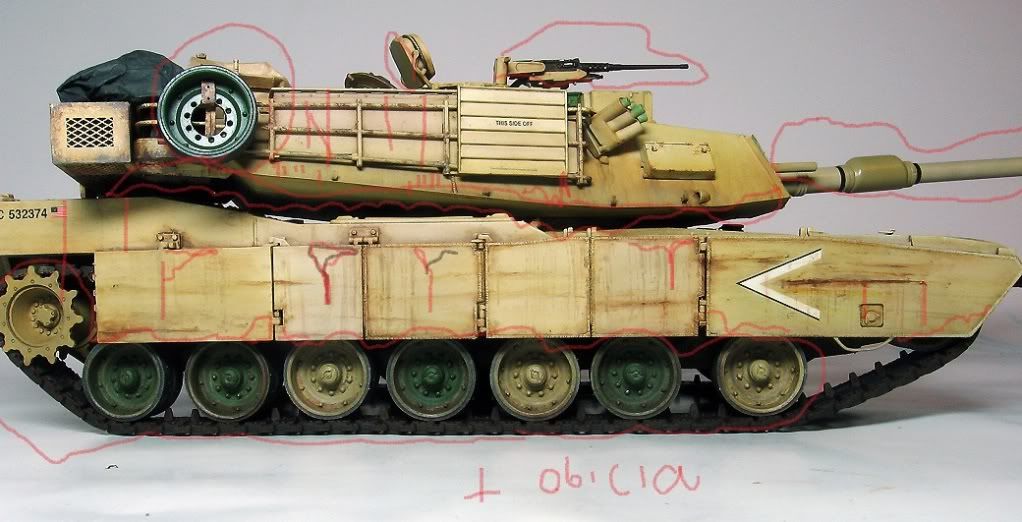

A tu przykład ile jeszcze czeka mnie roboty.
Ta strona wyprzedza tamtą tylko o obicia tak że prac tyle samo

Wszystko piękne. Szczerze podoba mi się choć wolałem Twoją Normandię. Co do konserwy z tych obecnych klimatów, świetnie pudełko kartonowe ale zmień odcień na jaśniejszy a raczej na ciemniejszy by kontrast był jakiś.

Kartony to fabryka Dragona a ja nie mam innych - ewentualnie przykurzę je pigmentem ale to pózniej jak już będzie
