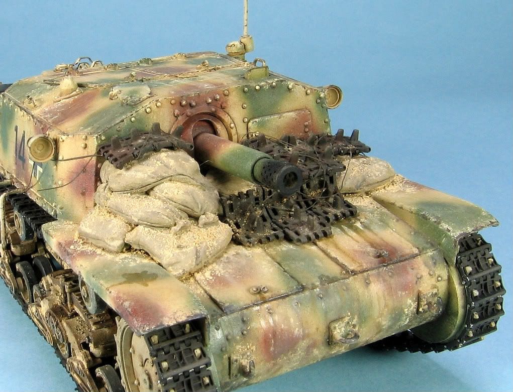

Mi się zdaje, że tu powstaje najpiękniejszy z Twoich modeli.
Piasek na workach jakoś mi wizualnie przeszkadza ale nie umiem wyjaśnić dlaczego. Podwozie jest kapitalne.
Oglądam ze smakiem bo parę lat temu montowałem ten sam wehikuł chcąc się przekonać do skali 1:35...
Może jakiś kanister z boku powiesisz ?

Jeśli mam być szczery to nie podoba mi się ten "piasek" na workach. Wygląda jak mąka. Zbyt małe ziarna. Chyba lepiej będzie jak użyjesz jakiejś grubszej granulacji np. jak Adrian w shermanie na plaży. Trochę moja ocena może wydawać się dziwna bo podwozie mi się podoba chociaż widzę ten sam pigment. A jednak inaczej to wygląda.
Sam poziom malowania itp. jest nie do osiągnięcia dla mnie. Podziwiam!

Seb - wszystko miodnie ale łyżeczkę dziegciu dołożę :arrow: okopcenie lufy, moim zdaniem, przesadzone :-|

A ile jeszcze przednim ;o)
arthur_szu napisał(a):okopcenie lufy, moim zdaniem, przesadzone
moim zdaniem też - ale lufy jeszcze nie zacząłem robić ;o) - to baza wyjściowa
Boozy napisał(a):Jeśli mam być szczery to nie podoba mi się ten "piasek" na workach. Wygląda jak mąka. Zbyt małe ziarna.
Zastosuję się do twojej sugestii ale to póżniej jak już stanie na winiecie. Edit -Choć jak patrzę na żywo i na zdjęciach to foty mi spłaszczyły ten piach, bo ziarna są jak należy - zrobię jeszcze póżniej fotę dokładną to doradzisz ,
Modelarz napisał(a):Może jakiś kanister z boku powiesisz ?
zapewne tak i myślałem jeszcze o dwóch na pace

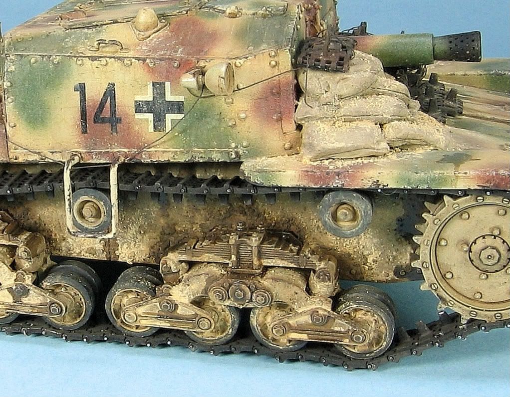

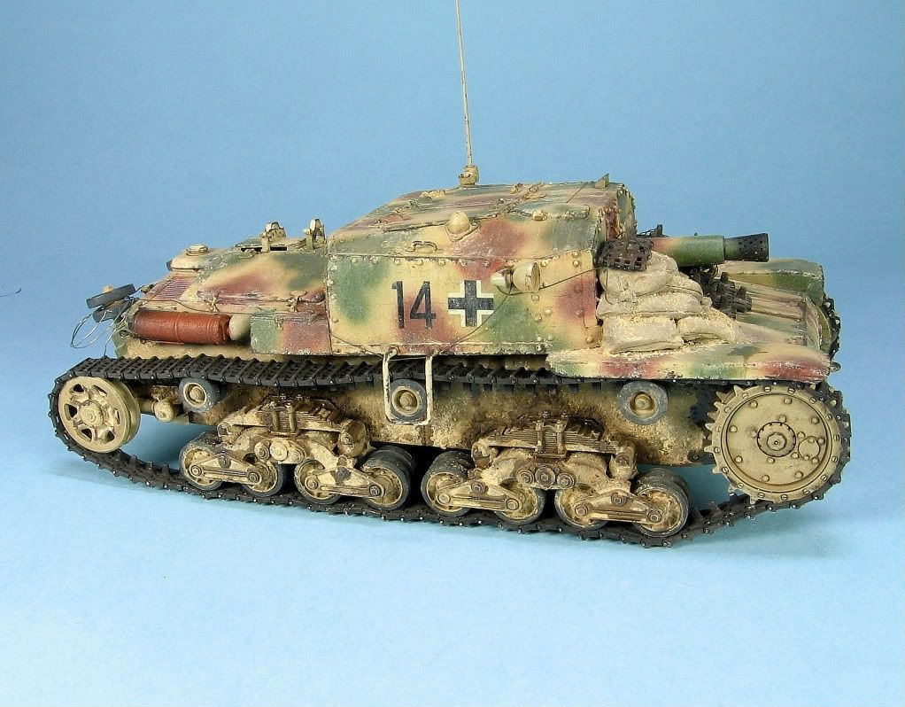

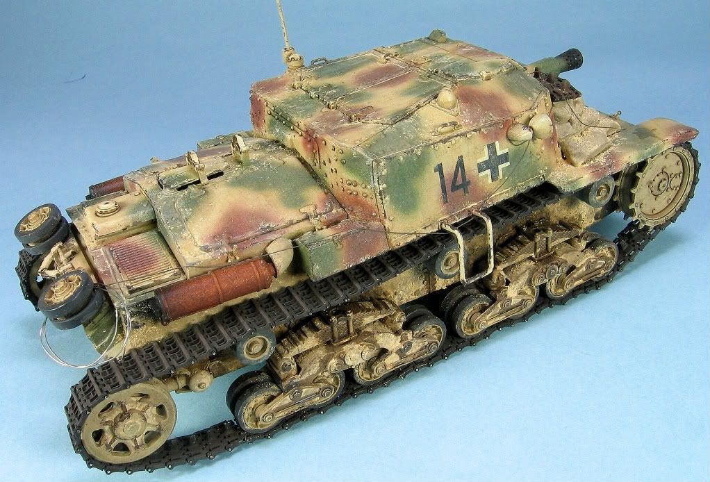

Podciągnąłem górę już pod bazę dioramy i tam reszta prac się dokona.
Musiałem również założyć teraz friule, są nie dopasowane do kół napędowych i trzeba je nakładać na chama. Dlatego dopasowanie gąsienic nastąpi już na modelu. Podmaluje je teraz - bo na razie to baza i nałożę błoto. Mokrą wannę kadłuba malowałem techniką mokre w mokre. Za pomocą olejnych abteilungów i lakieru połysk humbrola - medium to rozcieńczalnik humbrola i terpentyna. Druty to przymiarka do dalszych prac. Jak dobrze pójdzie to na poniedziałek zrobię baze podstawki choć nie mam na razie nią pomysłu :mrgreen: .

No No Panie Sebastianie
piekna brudzingowa robota
w podwoziu drzemie.

Dito. Wilgotne bloto jest piekne.

Fajny łunochod ;) Chyba masz jakąś małą piaskownicę dla brudzenia takich małych czołgów.
Podobają mi się przejścia między błotem ciemnym i jasnym.
Co do piasku na workach to rozważałeś pomysł żeby wysypywał się tylko z jednego worka?
Wiem że od pomysłu do realizacji długa droga, ale jestem ciekaw Twojego zdania.
Na kołach napędowych są takie małe zakrętki - pewnie nieźle się z nich lał smar - i jeśli tak było naprawdę, to pewnie się za to zabierzesz niedługo?

Dzieki za komentarze. Pigment utrwaliłem za pomocą terpentyny balsamicznej.Kolory worków, no cóż z uwagi że, jestem leniwy to w zasadzie mixy light mud vallejo, track primer. Malowane przy różnych rozcieńczeniach aż mi się spodobało. Potem filtr z dark mud abteilunga co nie co i gotowe.

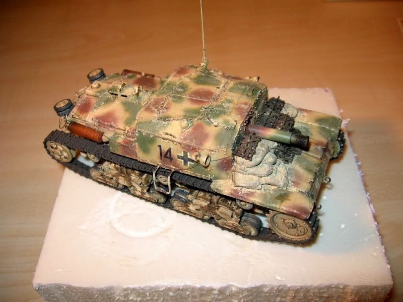

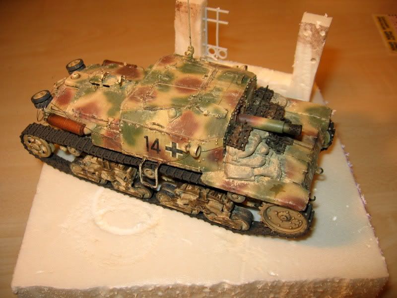

Pomocy - robię podstawkę i mnie wena opuściła. Miała byc rzeka i skarpa a na niej stoi semoventa ale Badger mnie zabije. Obiecałem mu że kałuże zrobi pierwszy to poczekam i nic mnie nie przekona żeby było inaczej.
Dlatego zastanawiam się nad dwoma wersjami
Z murkiem - to tak na szybko wycięty ze styroduru ( chodzi tu o kompozycje ) jak trzeba będzie to zrobię ładny + przyroda
czy bez murka sama przyroda
Przepraszam za jakość zdjęć ale to z doskoku bez oświetlenia i ustawień aparatu.
Proszę o poradę.

Postprzez Mariusz 72 » sobota, 31 października 2009, 00:07
Murek jest ok. Może chociaż ze 3 cm dłuższa podstawka?

Postprzez Radek Pituch » sobota, 31 października 2009, 00:46
Mariusz 72 napisał(a):Może chociaż ze 3 cm dłuższa podstawka?
Właśnie.

Postprzez rollingstones » sobota, 31 października 2009, 12:56

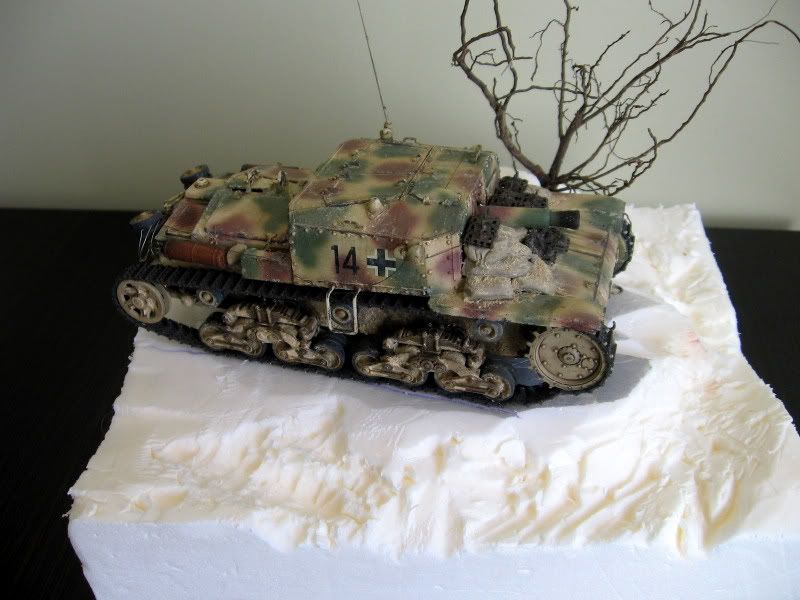

Dzięki za pomoc - w nocy doznałem olśnienia.
Robię skarpę - taki włoski teren górzysty. Jednak bez wody.
Tak na szybko fotka jak to bedzie wyglądać
Wodę szykuje sobie na coś specjalnego
