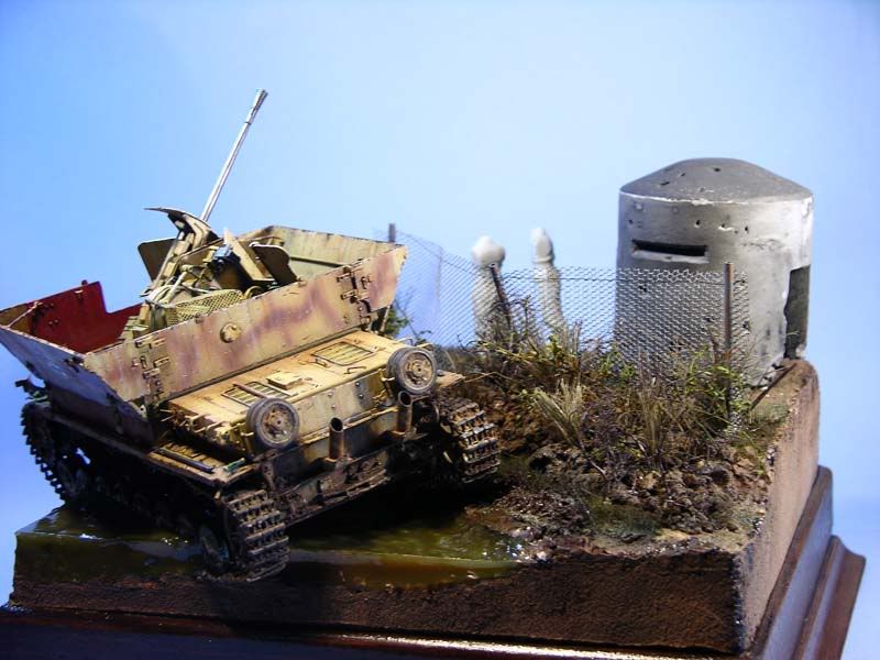

Postprzez spiton » niedziela, 22 listopada 2009, 15:56

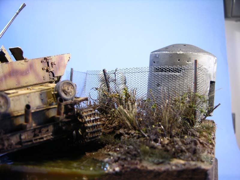

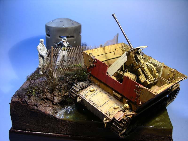

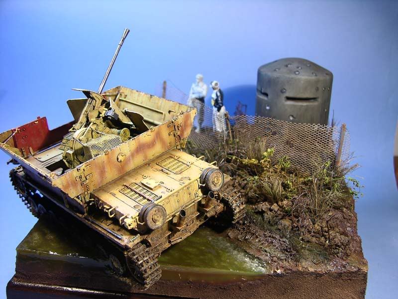

Robienie kompozycji tak niestandardowo rozegranych jest bardzo trudne. Jacek, robisz rewelacyjne pojazdy, ale po wstawieniu na dioramkę moim zdaniem tracą. Jedne z najbardziej trafionych i jednocześnie odważnych kompozycji jakie widziałem robi czak45. Zresztą jest wiele osób na tym forum, które kompozycje czują. A ty poszukujesz sposobu na zakomponowanie swojej scenki cały czas, mimo, że pojazd już jest w galarecie, i w dodatku częściowo poza "kadrem". Lepiej jest taka kompozycje wstępnie zaplanować przed jej wykonaniem ,-))
1. Jeśli upierasz się przy architekturze ,to zabuduj nią narożnik przeciwległy do bajora, i raczej wywal siatkę.
2. Jak upierasz się przy siatce, pozostań przy koncepcji zrównoważenia kompozycji przy pomocy transportera.
Re: "Straż na Renie"
Postprzez badger » niedziela, 22 listopada 2009, 16:28
Tam zaraz wywal - to moja czwarta diorama, co ciekawe pierwsza opinia, że pojazd dobry a reszta nie halo :-> Przeważnie teren się wszystkim podobał na wystawach. Więc pozostanie tak jak poniżej i to sobie będę dopracowywał. Nie mówię że nie macie racji bo w każdej wypowiedzi jest coś na rzeczy. Naśladowanie innych - pozostanie tylko naśladowaniem ;o)
Poza tym należy wziąść głównie pod uwagę, że ja jestem początkujący zawodnik lub tzw junior młodszy. :P
Ten klocek z tyłu jeszcze mokry.
Pozdrawiam Jacek

Postprzez spiton » niedziela, 22 listopada 2009, 16:35
Od razu lepiej. Z tym "zamkiem" dobry pomysł.
Nie pisałem o jakości samej dioramy, tylko jej kompozycji.Woda, błotko zieleń itp bez zarzutu ,-))

Postprzez badger » niedziela, 22 listopada 2009, 16:45
Ja się tam nie obrażam - próbuję po prostu wszystkiego po trochu i następna moja diorka jest już w głowie. Będzie kompozycyjnie realistyczna bo na podstawie zdjęcia ją wykonam.
Pozdrawiam Jacek

Postprzez spiton » niedziela, 22 listopada 2009, 17:04
badger napisał(a):Ja się tam nie obrażam - próbuję po prostu wszystkiego po trochu i następna moja diorka jest już w głowie. Będzie kompozycyjnie realistyczna bo na podstawie zdjęcia ją wykonam.
To, że wykonasz ją na podstawie zdjęcia, nie ma nic wspólnego z poprawnością kompozycji.
To jak z robieniem zdjęcia, oprócz ładnego widoku, trzeba zdecydować się na jakiś konkretny kadr.
I ten kadr, to właśnie kompozycja.

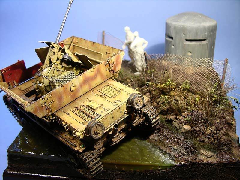

Postprzez RJ » poniedziałek, 23 listopada 2009, 10:17
Hej Jacek.
Sprawę "całej "siatki, oraz ominięcia tej że załatwi tabliczka minen.
Utopionko - pomysł odważny, zdaje się być mało dramatyczny.Powiem szczerzę, że zanim w ogóle usiadł w SW widziałem go pod większym skosem i głębiej osadzonego..a żeby było ciekawiej głębiej wsuniętego.
Wersja z hełmem krzyżackim super.
p.

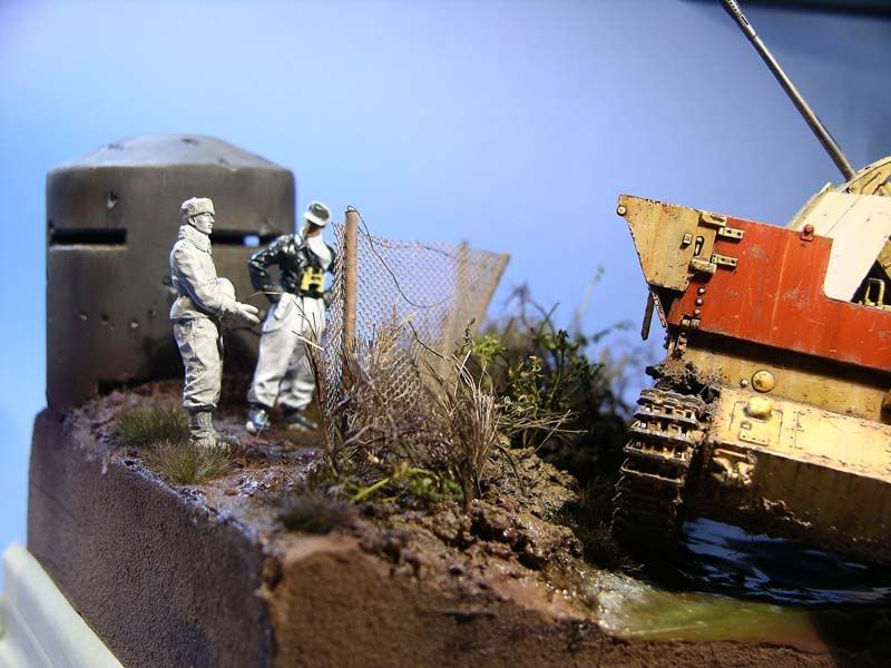

Postprzez badger » poniedziałek, 23 listopada 2009, 11:28
Rafcio - no teraz, przez ten bunkier to by chyba już nie przejechał :mrgreen: . Co do siatki to nie wiem, ile z niej zostanie - w planach pokiereszowana ma być. Nad tabliczkami różnymi myślę to fakt. Dzięki za podtrzymanie duchowe. ;o)
Powoli dziubię:
Pozdrawiam Jacek

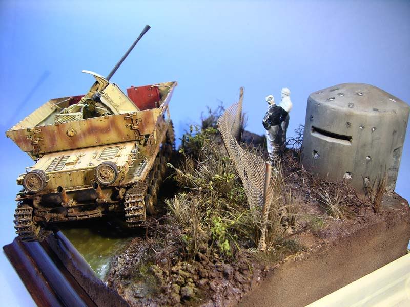

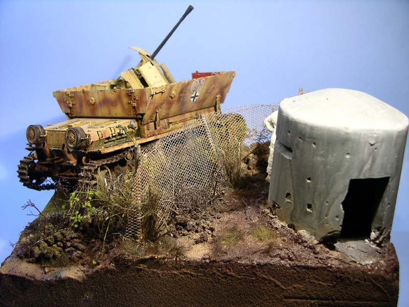

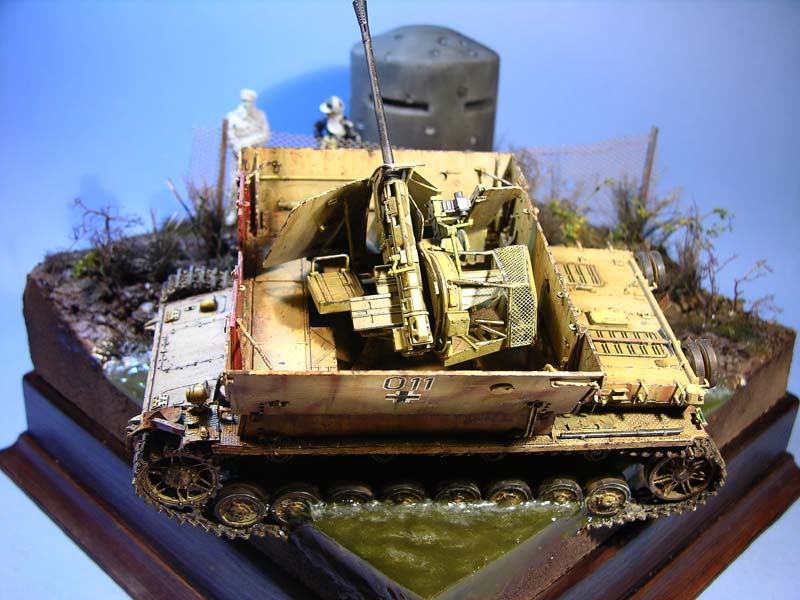

Postprzez badger » sobota, 28 listopada 2009, 19:37

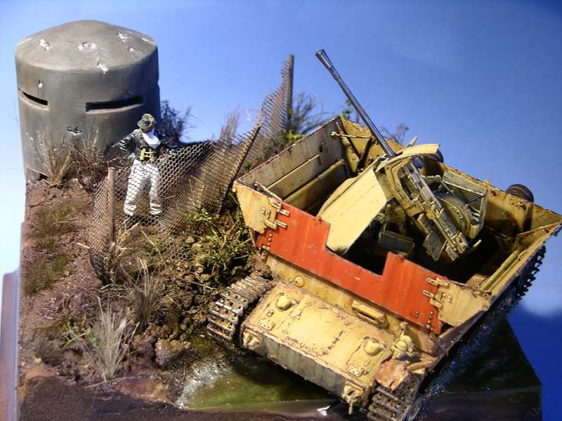

Wiem, że to taki niszowy wątek ale dziubię dalej. Może i tu nie ma kompozycji, lecz zmieniał już nic nie będę.
Pozdrawiam Jacek

Postprzez rollingstones » sobota, 28 listopada 2009, 19:44
Jacenty - jak dodałeś na tej wodzie fal to teraz powiem Ci wygląda super. Weż jeszcze tę siatkę położ w stronę wody - trochę bez sensu że jest tak przy samej strzelnicy. A tak zostawisz siatkę bo Ci się podoba i odbierzesz argumenty....

Postprzez Tiger » sobota, 28 listopada 2009, 20:21
Świetnie te fale wyszły. Woda przynajmniej przestała być taka monotonna i galaretowata.
Kibicuję, dawaj dalej :)

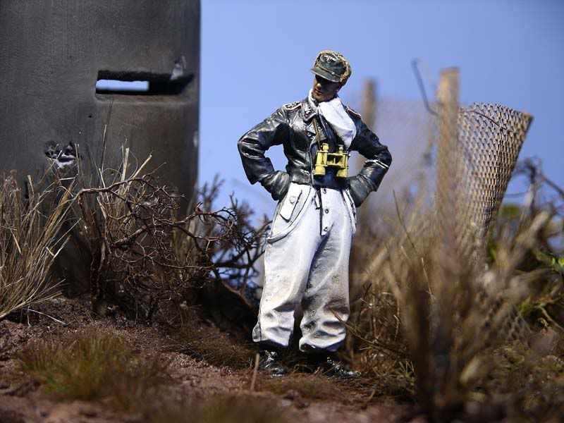

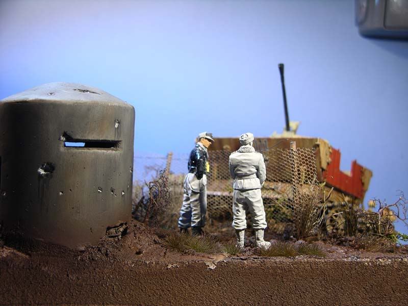

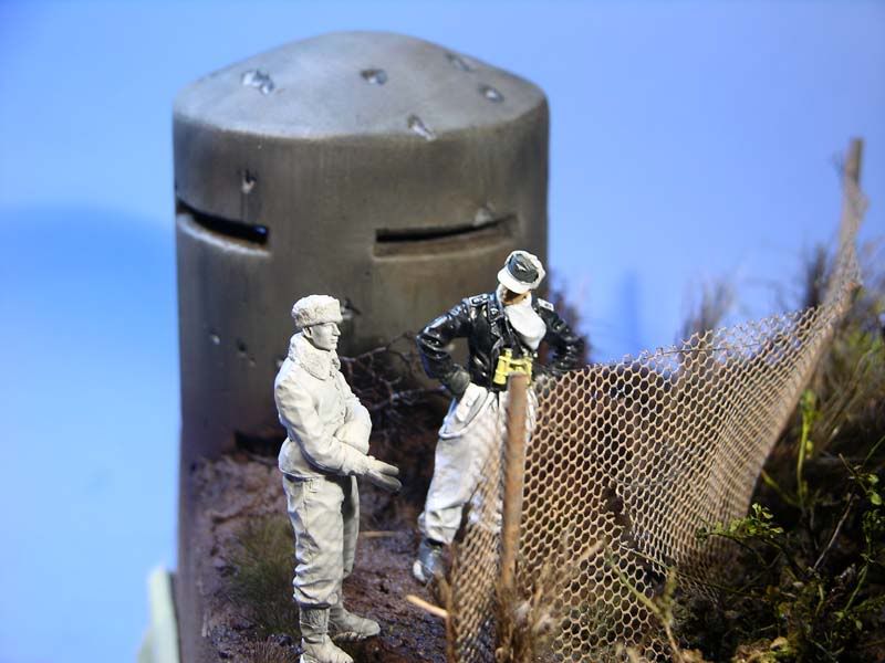

Postprzez badger » niedziela, 29 listopada 2009, 14:53
Ooo.. dziękuję koledzy - jakieś pozytywy :D

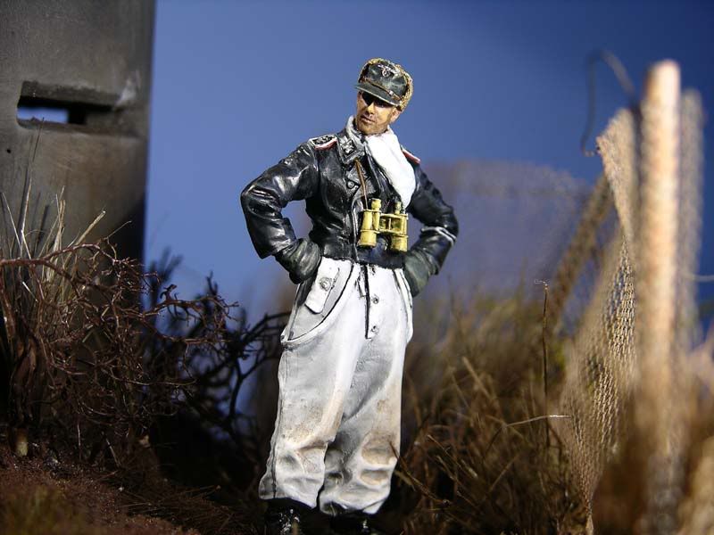

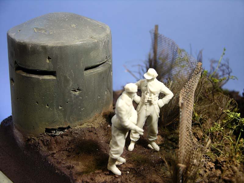

Wkomponowałem pierwszego pozoranta :
Tutaj dwa zbliżenia - jakimś specem od figurek nie jestem. Powiedzmy że robi za statystę:
Pozdrawiam Jacek

Postprzez Kamil Feliks Sztarbała » niedziela, 29 listopada 2009, 15:03
oo, figurka! pomędrkować mam okazję :>
może źle widzę, ale zdaje się, że pasek w czapce wymalowałeś w jakiś kolor inny, niż sama czapka, a to błąd niestety.
wrony na rękawie też nie dostrzegam

Postprzez badger » niedziela, 29 listopada 2009, 16:16
Poprawi się dzięki - o wronie pamiętałem i zapomniałem :->

Postprzez bartek72 » poniedziałek, 30 listopada 2009, 09:07
No i te białe galotki bym mu jeszcze trochę pobrudził...
W końcu śniegu na dioramce już dawno nie ma. ;o)

Postprzez Radek Pituch » poniedziałek, 30 listopada 2009, 22:54
Jacku, lateksowych bluz to oni jednak nie mieli :P Szalik mógłbyś machnąć chociaż na jednolity czerwony lub niebieski kolor, byłoby ciekawiej.
