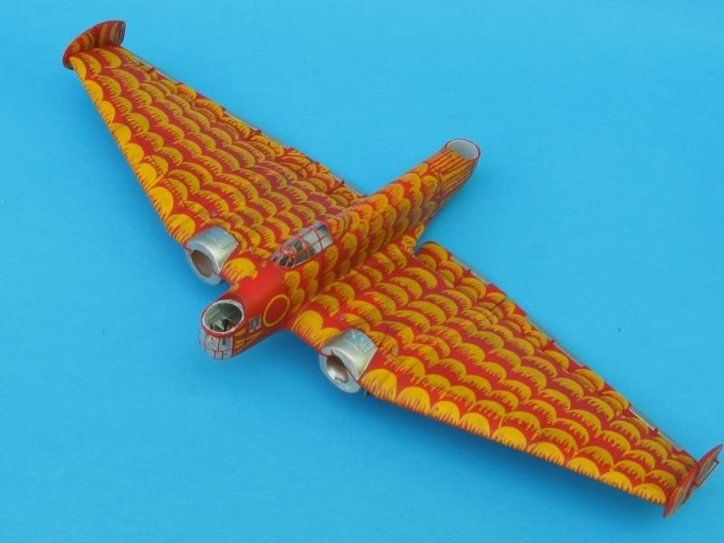

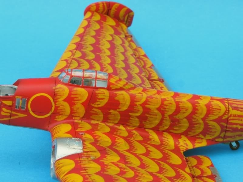

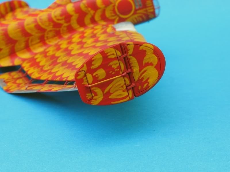

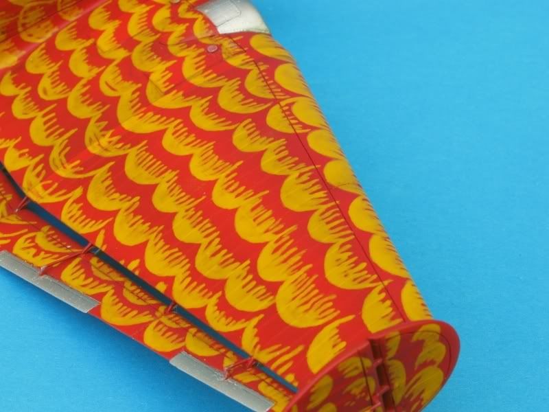

Postprzez piotr dmitruk » środa, 15 czerwca 2011, 17:39
Nie wiem czy nie spipsztoliłem.
Chciałem pocieniować tak, aby zaznaczyć żebra pod płóciennym pokryciem, a także ukazać różnice odcienia na pokryciu metalowym i płóciennym. Efekt jest słabo widoczny, za to cały model mocno ściemniał.
Nie mogłem się powstrzymać przed odmaskowaniem szkieł...

Postprzez shivadog » środa, 15 czerwca 2011, 18:15
Na zdjęciu wygląda pięknie.

Re: Żar-ptica, Tuszyno 18.08.1937r., 1:72
Postprzez donalyah00 » środa, 15 czerwca 2011, 21:08
Wydaje mi się, że jest OK, wcześniej było trochę żarówiasto.
Powiedz proszę, w jaki sposób czyścisz obramowania oszklenia po odmaskowaniu?
Postprzez piotr dmitruk » środa, 15 czerwca 2011, 23:33
Tu zastosowałem trochę inną metodę. Ramki wykonałem z pasków folii Oracal, szybki zamaskowałem Maskolem, potem zdjąłem go wykałaczką. Jednak trochę zdrapuje się z ramek, konieczny będzie retusz.

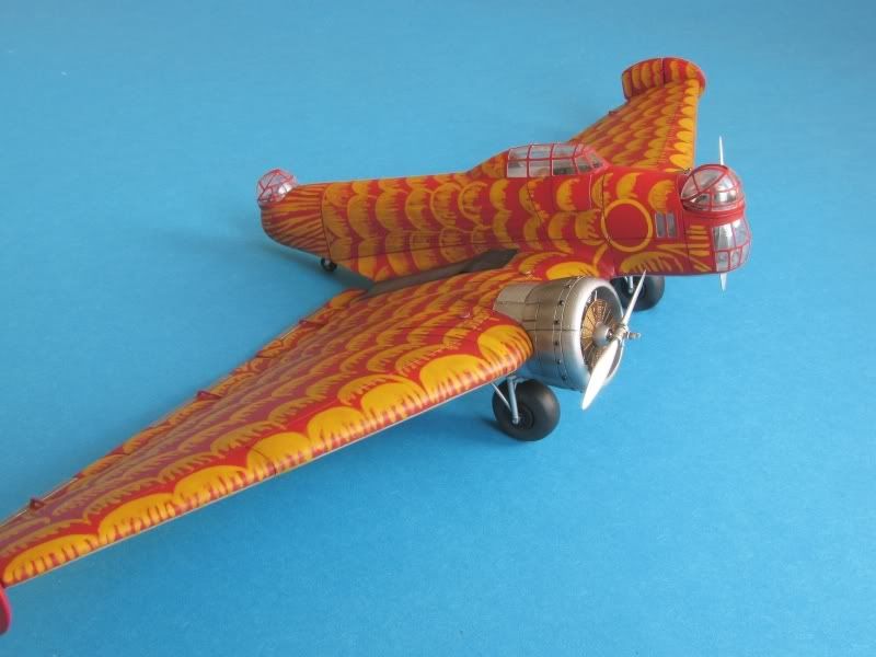

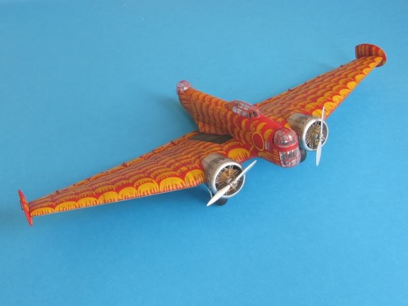

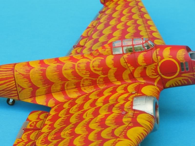

Postprzez piotr dmitruk » sobota, 25 czerwca 2011, 18:28
Można by rzec, że model jest już skończony, drobne prztymucle przykleję już na dioramie, żeby ich za często nie szukać na podłodze. Pora teraz brać się za pozostałe elementy puzzla.

Postprzez spiton » sobota, 25 czerwca 2011, 18:40
Zrób zbliżenia na oszklenie i silniki. Wydaje mi się, że wyszły pięknie !
