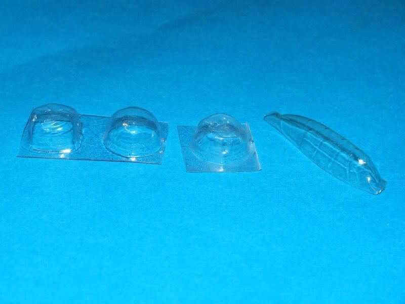

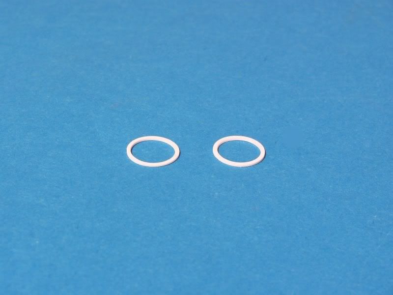

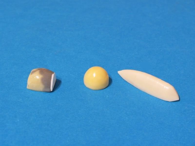

No to pora delikatnie zacząć.

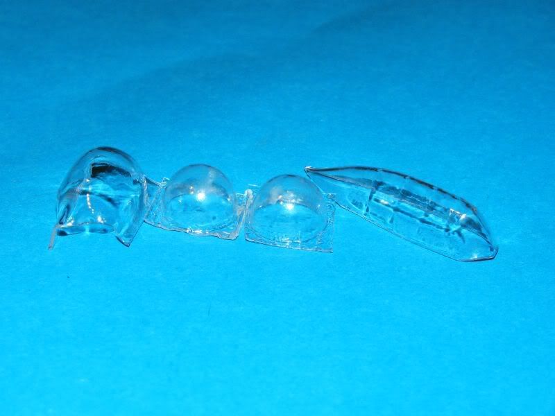

Ponieważ w modelu oszklenie praktycznie nie istniało, a w dodatku osłona kabiny pilota była zbyt wąska
Zrobiłem nowe kopyta: jedno było w zestawie, to je zmodyfikowałem, jedno wykonałem zalewając szkło żywicą i poprawiając kształt, a ostatnie wykonałem od podstaw.
Następnie naciągnąłem oszklenie
Wyciąłem też z długopisu podstawy do wieżyczek

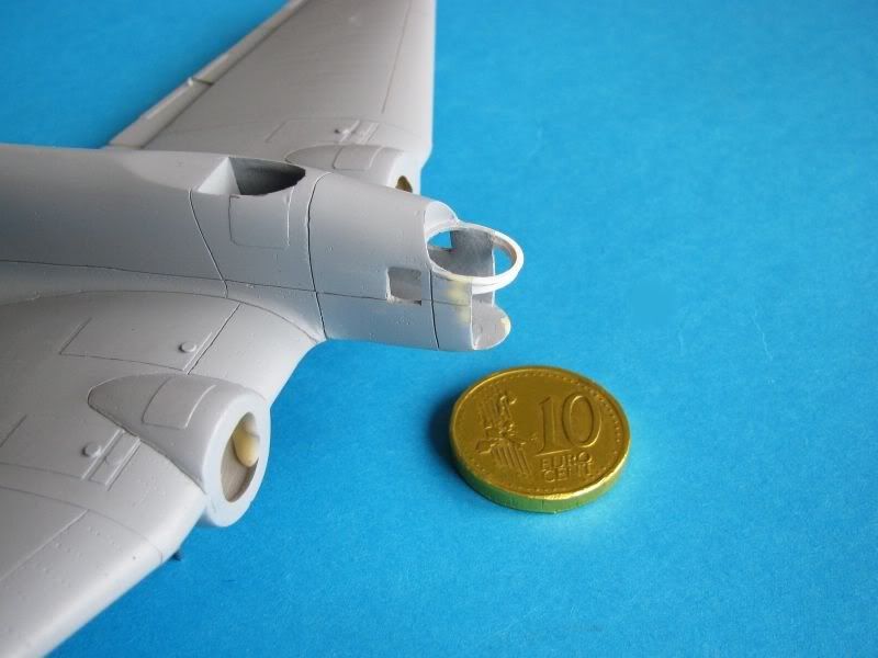

Postprzez piotr dmitruk » wtorek, 16 listopada 2010, 11:35

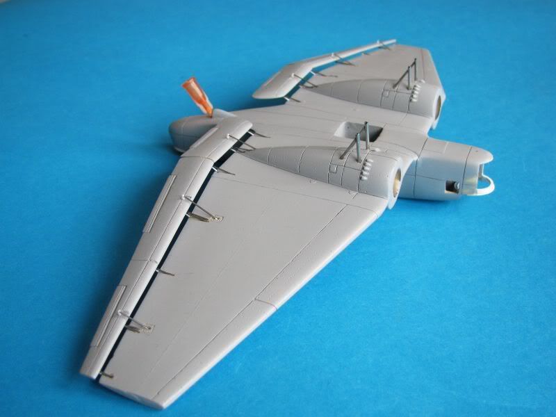

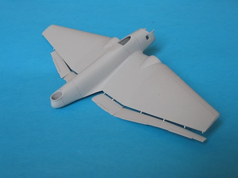

Przy pomocy tego samego długopisu naprawiłem uszkodzony wcześniej dziób.
Fotka z moją ulubioną monetą :mrgreen:

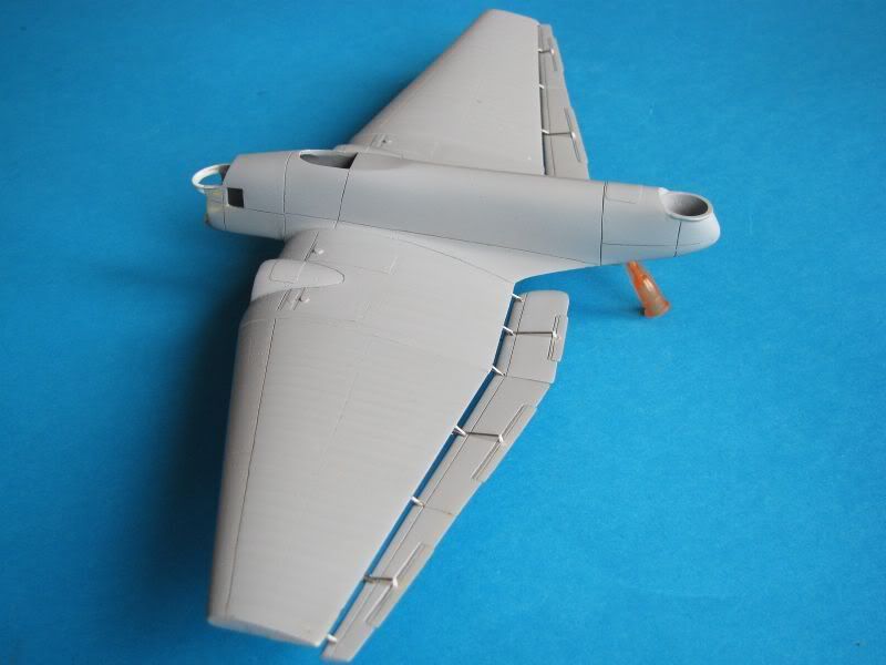

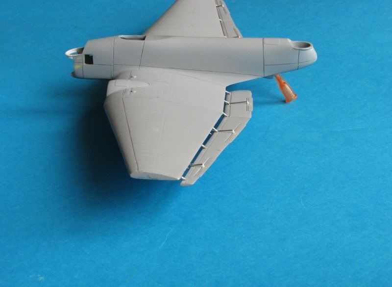

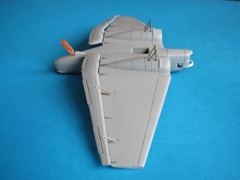

Nareperowałem też zawieszenie lotek (klap?). Zużyłem do tego 32 igły iniekcyjne.
Od spodu
od góry
