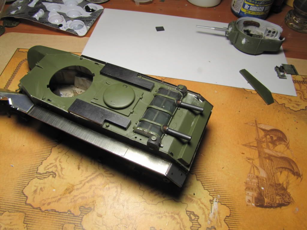

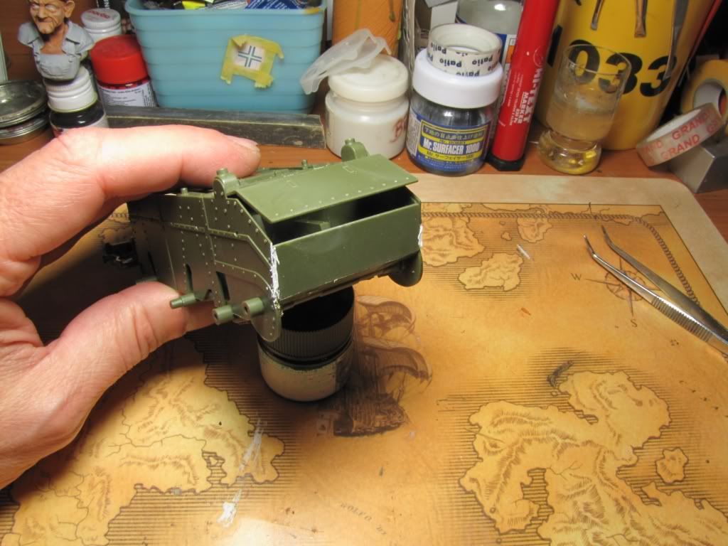

Wanna kadłuba i wymyślne przednie zawieszenie poszło praktycznie bezboleśnie. Oczywiście jak to przy Zviezdzie nie obejdzie się bez szpachli.
Na tych zdjęciach widać "precyzję" wykonania modelu. Górny pancerz lewituje sobie tak na około 14 mm w górę.

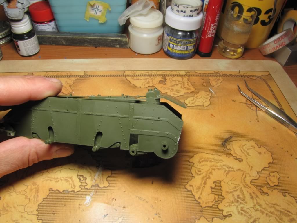

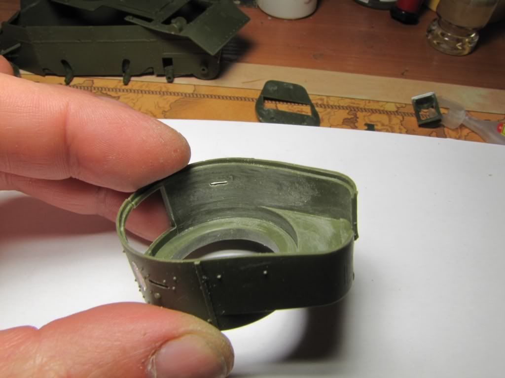

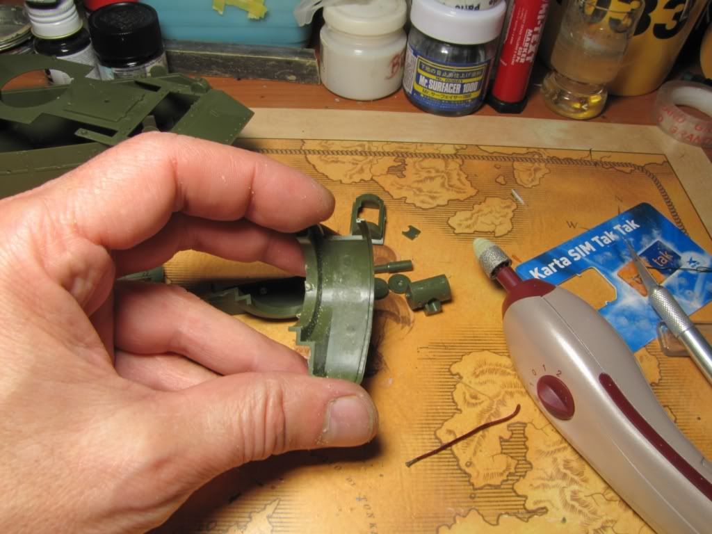

Nie mając ochoty na dwukrotne malowanie wnętrza (osobno kadłub i wieża) zabrałem się za wieżę.

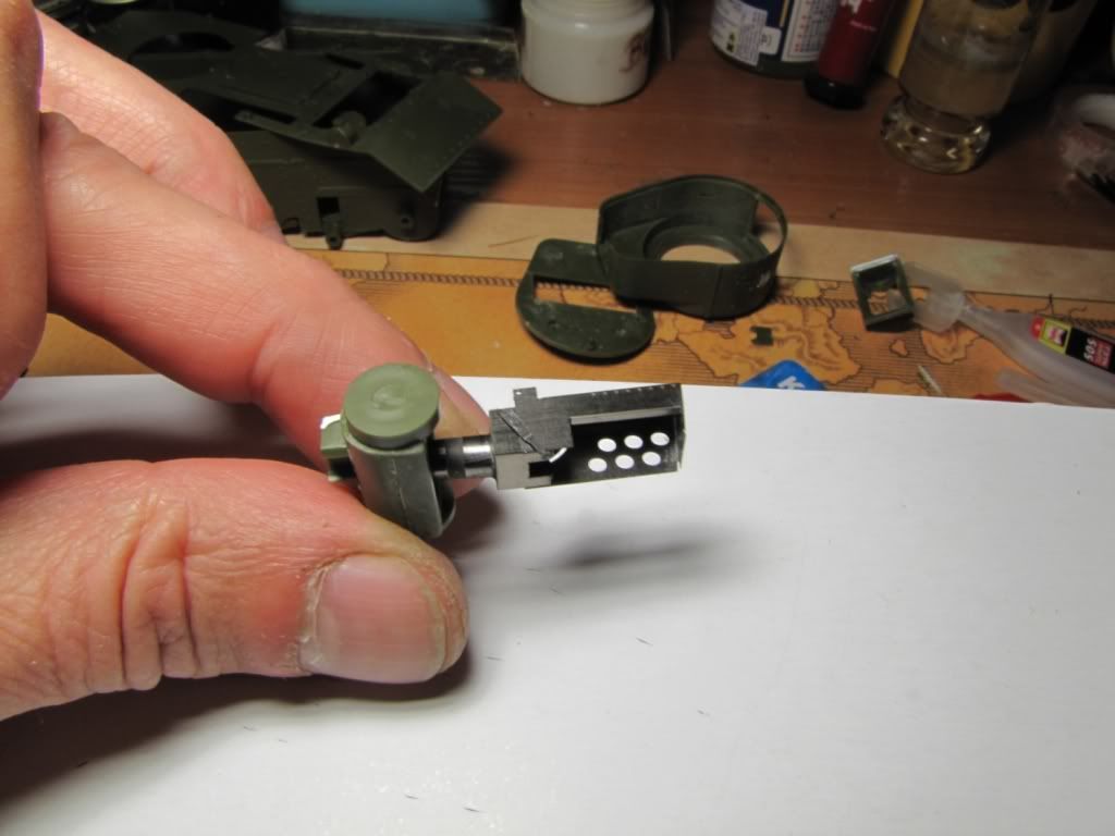

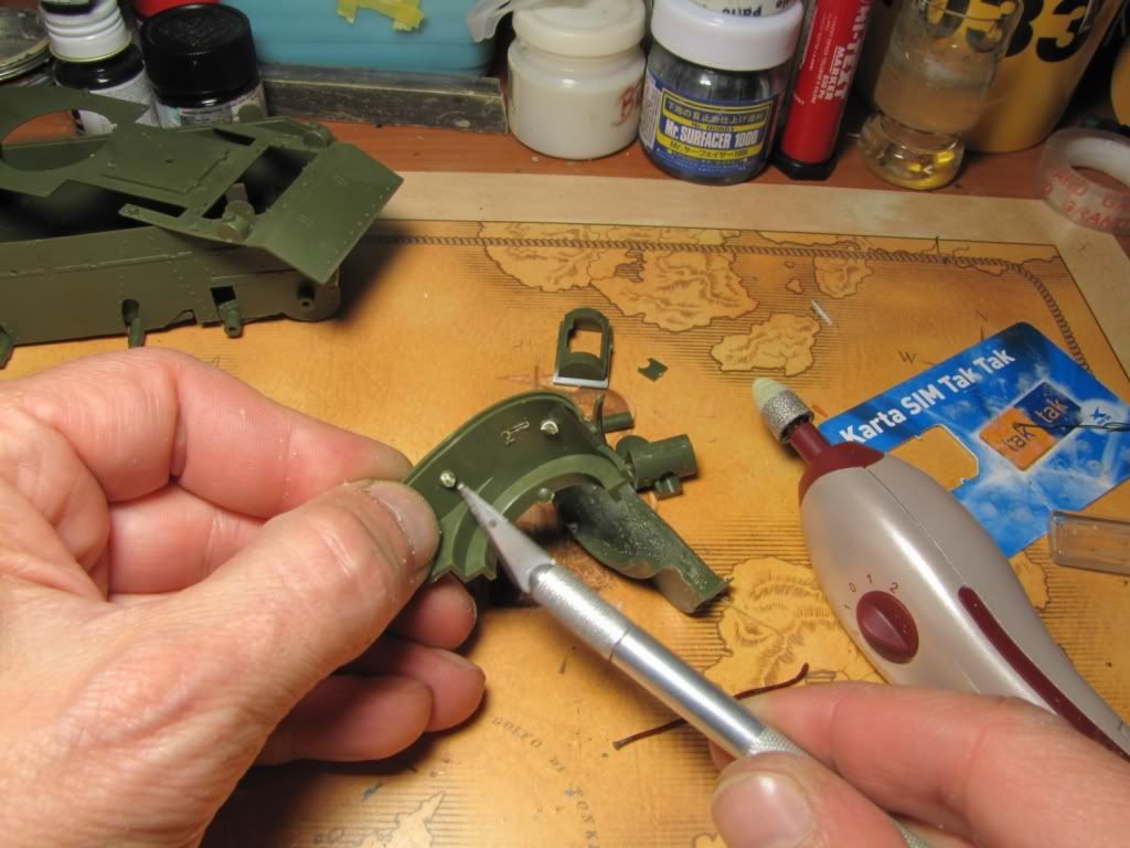

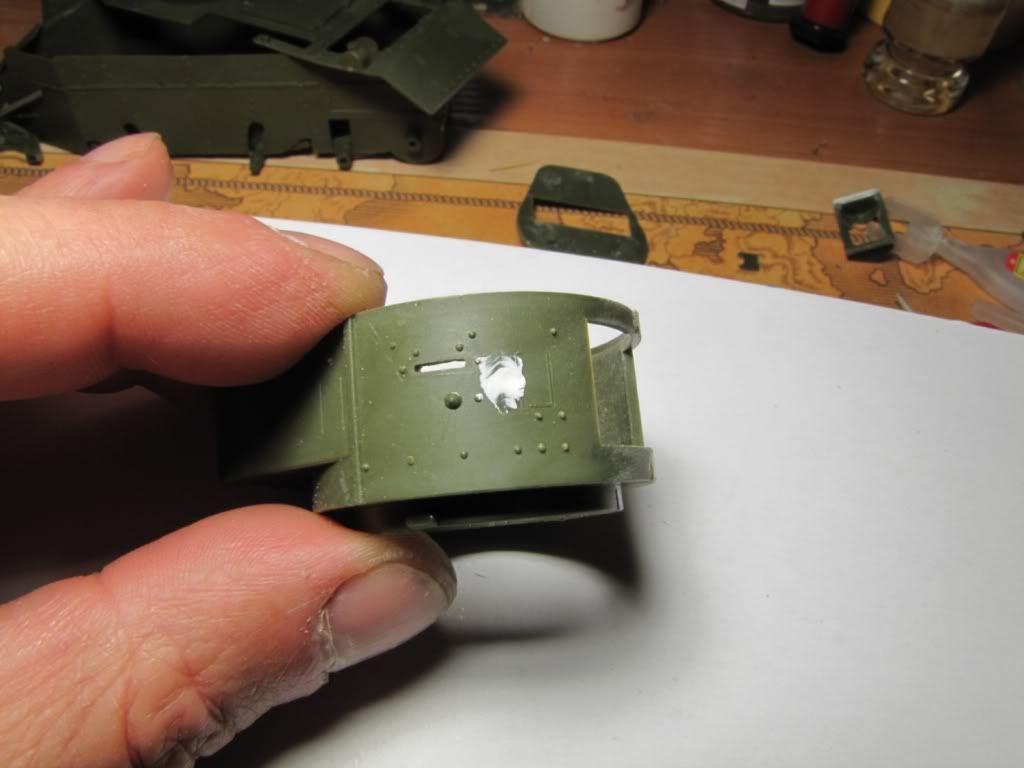

Niestety producent nie ułatwia nam zadania. We wnętrzu wieży mamy w sumie 4 potężne końcówki wlewowe.
Ponieważ zakładam, że włazy będą otwarte i wnętrze trochę wzbogacone trzeba było zlikwidować to "badziewie".
Szlifiereczka i papier ścierny dały radę. Wewnątrz nadlewka to na zewnątrz co? Oczywiście wklęśnięcie :evil:
A teraz zamek, osłona i reszta badziewia którego producent nie przewidział.
Dwie połówki wieży obrobione i sklejone.

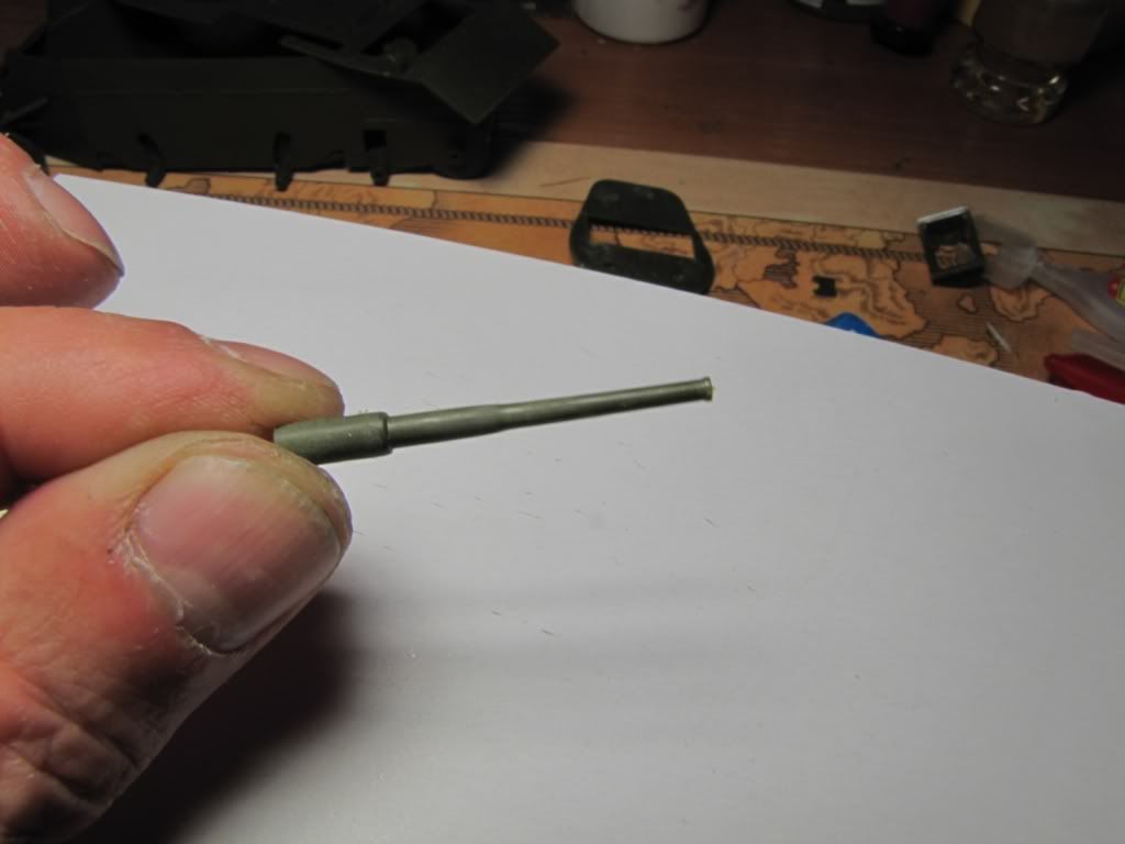

Ten "klocek" rosyjscy specjaliści uważają za lufę :( . Niestety trzeba będzie poszukać jakiejś metalowej.

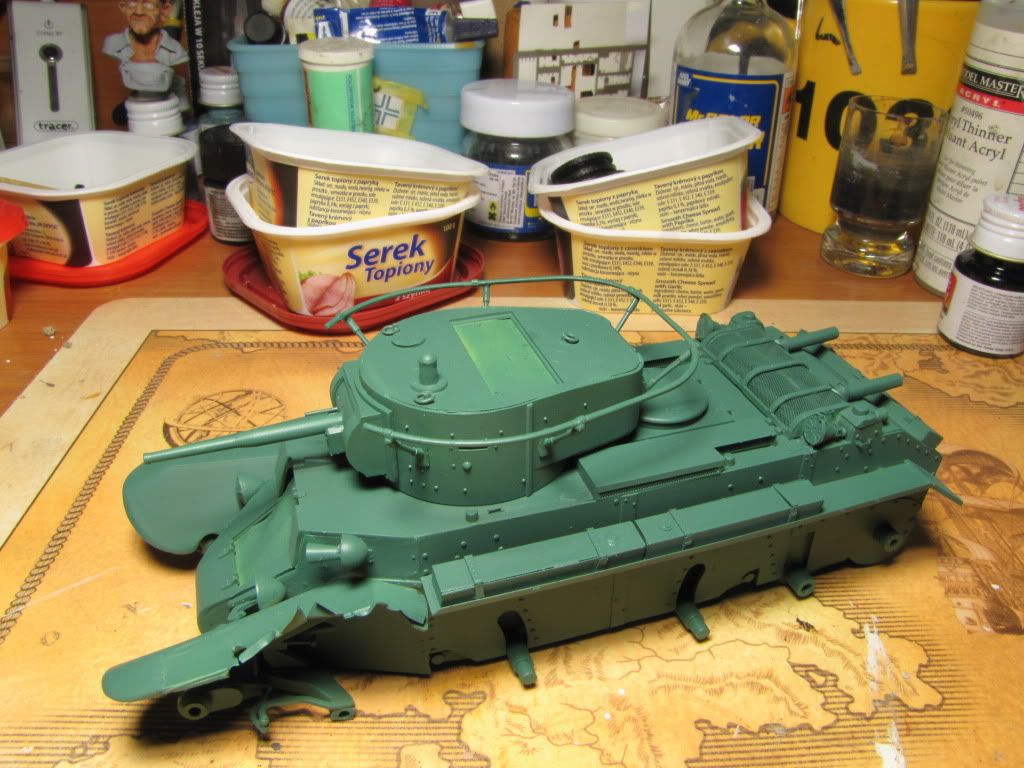

Lufa właściwa (RB na szczęście robi takowe) już zamontowana. Dodałem lufę km-u z igły lekarskiej.
Ponieważ ten pojazd zostanie "wyleciany" na fugasie musiałem troszeczkę przerobić przedni lewy błotnik. Wyciąłem plastik i wstawiłem blaszkę, coby móc ją zdemolować :twisted: . Dojdzie potem jeszcze urwany wahacz i chyba koło.
Podrobiłem też włazy kierowcy
A tak w ogóle, to "blachowanie" trwa w najlepsze. I jeszcze trochę zostało ;o)

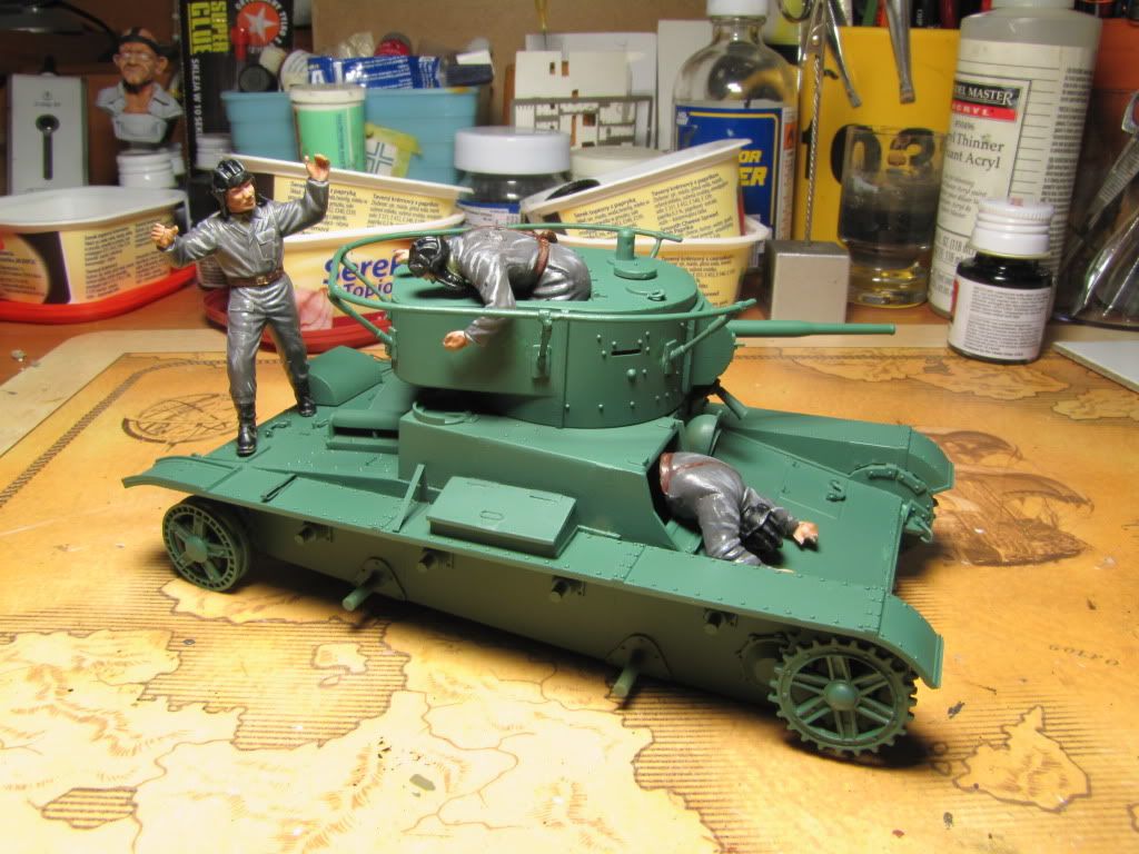

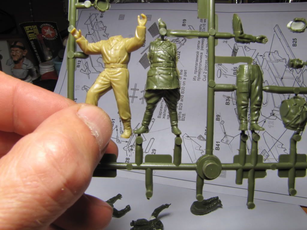

Następny etap czyli montaż pozorantów. W T-26 będą dwa zgony. Stwierdziłem, że znakomicie na zwłoki (takie pokurcze ;o) ) nadają się "etatowe" figurki załączone do BT-7. Tak przebiega adaptacja:
Mam nadzieję, że będą dramatycznie wyglądać ;o) .
A to porównanie o którym mówiłem. Zielone "ufo" to figurka Zvezdy, ta druga to tankista z ICM-u

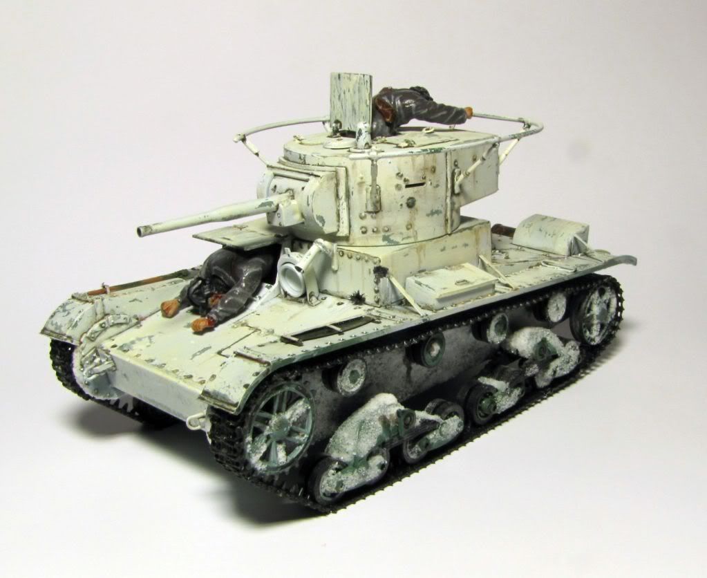

Na początek pojazdy nabrały wojskowego koloru :) .
Mały z przymiarką denatów:
I duży.

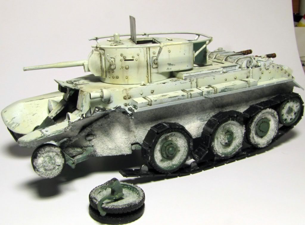

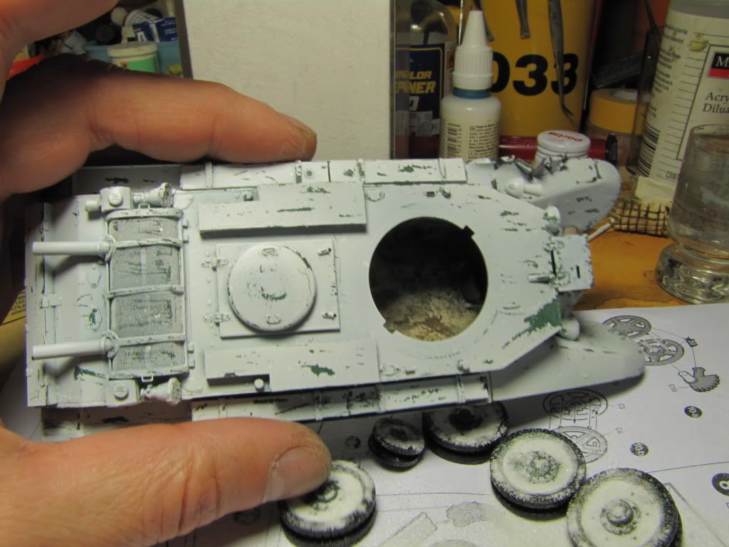

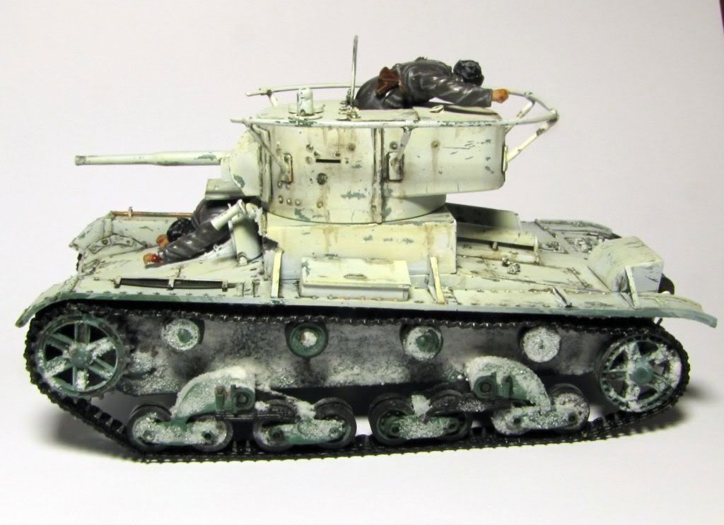

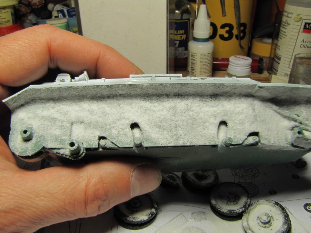

Potem trzeba było zarzucić zimowy kamuflaż, oczywiście na lakier do włosów.
I wstępnie ośnieżyć tam gdzie potem nie będzie potem dostępu.
"Mały" wstępnie "podrasowany" i z założonymi gąskami.
"Duży" też już po wstępnym "tuningu" i z gąskami oraz urwanym kołem.
Ta stercząca gąsieniczka będzie opadała w dół.

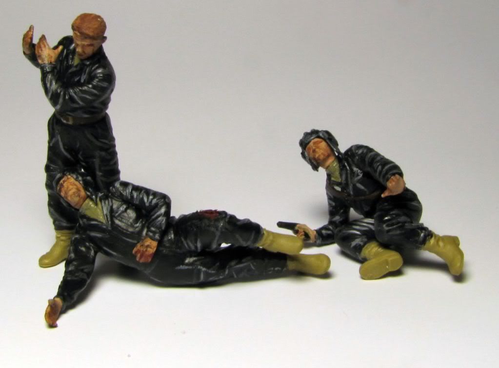

A tak prezentują się figuranty.

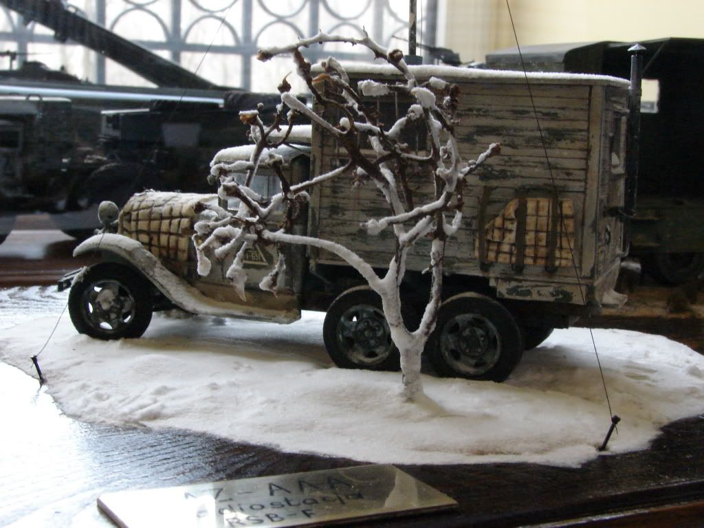

Czy mogę na potrzeby tejże scenki zaadoptować tenże pojazd wykonany rok temu w wersji "radiostacja"
Przerobiony teraz na zwykłą ciężarówkę?

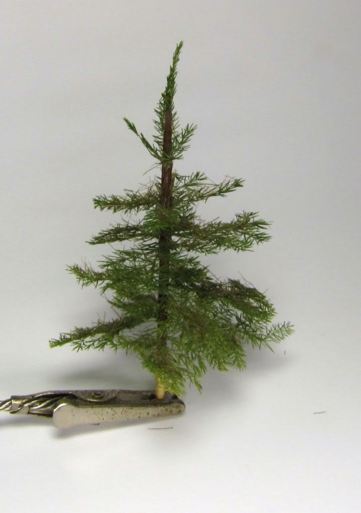

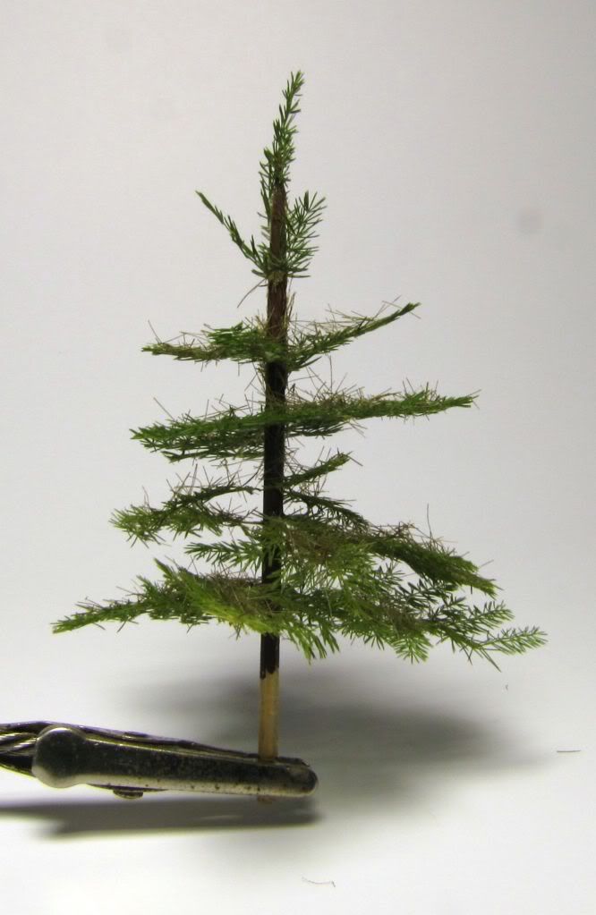

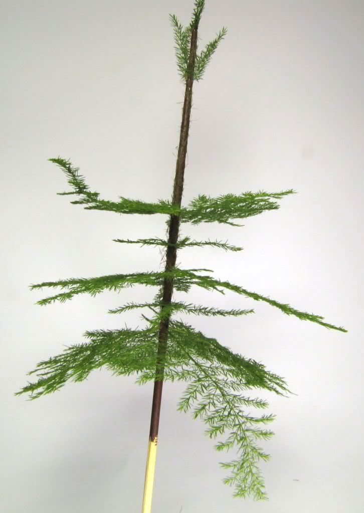

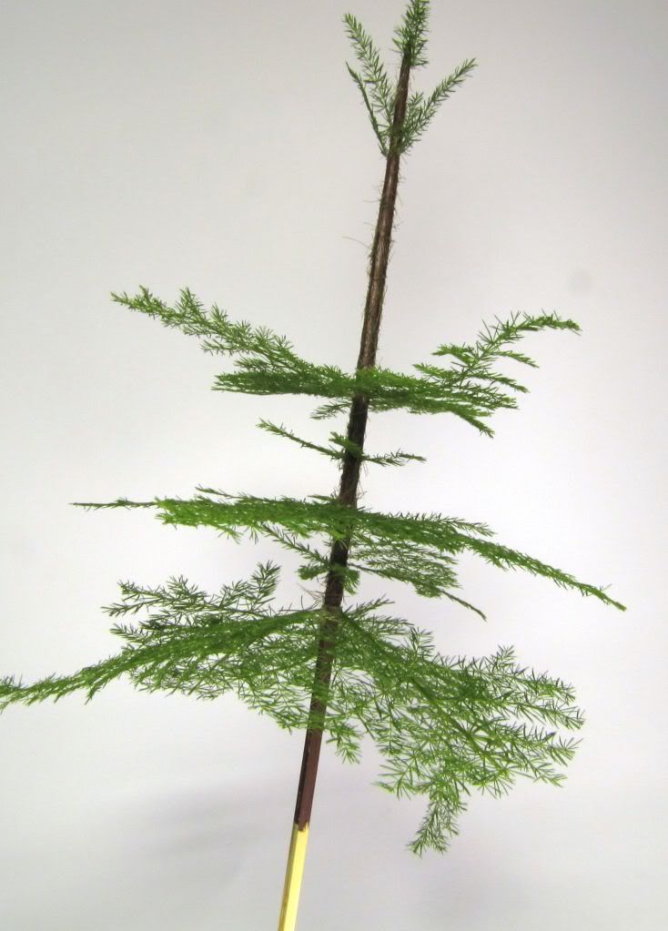

Zgodnie z zapowiedzią choinki ( w końcu święta ;o) )
Mała skończona, jeszcze nie ośnieżona.
Duża jeszcze nie skończona :(
Planuję wykonać trzy małe, jedną dużą i jedno drzewo liściaste + parę krzaczków.

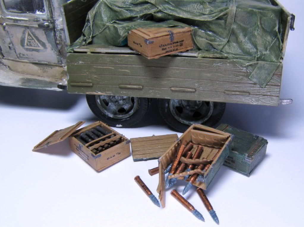

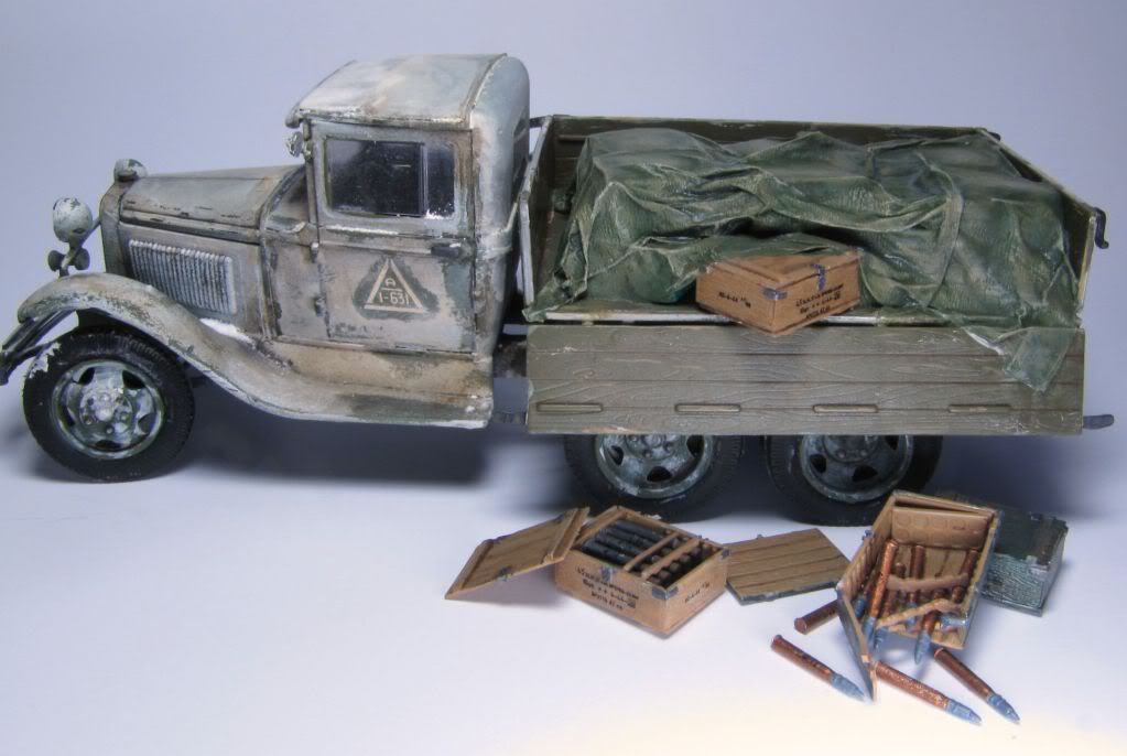

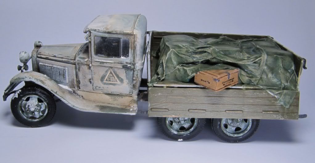

Tak się prezentuje ciężarówka z ładunkiem na pace i częściowo pogubionym. Skrzynki się jeszcze błyszczą, nie malowane matem.
Obrazek.
Teraz podstawka i można będzie komponować całość.
