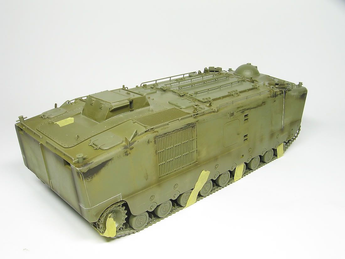

W trakcie przerwy z dostępem do komputera i ogólnym znięcheceniem do pracy z Abramsem poskładałem sobie takie cudo AFV. Pierwszy raz miałem do czynienia z tą firmą i na tym modelu sprawili się fantastycznie. W sam raz coś dla takiego lenia jak ja. Model jest już prawie poskładany, zostało kilka dupereli. Najwięcej roboty mam z dorabianiem spawów, bo AFV o kilku zapomniał. Ale to fajna zabawa. Rozciągnięta ramka klej tamiyi, po przyklejeniu niteczka nawilżona ponownie tym klejem i igła lekarską z uciętym/steepionym czubem wyciskamy spaw. I gotowe.

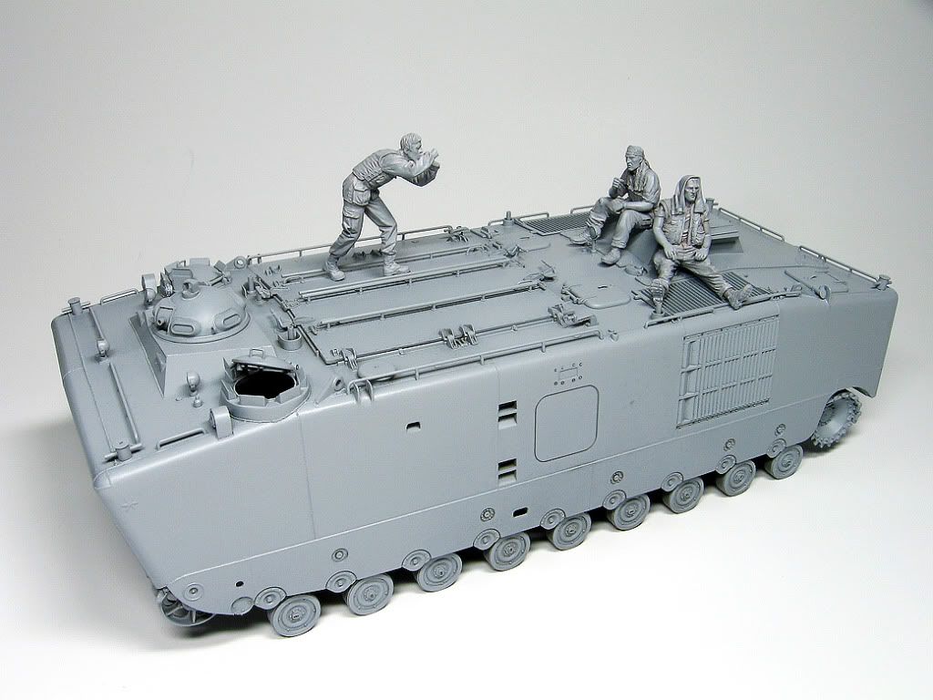

Nie wiem chłopy kto to skonstuował ale zobaczcie jakie to jest wielkie
Nawet nie próbowałem gruntować tego aerografem - zasmrodził bym mieszkanie na tydzień. A tak balkon i pucha surfacera.
Sherman -sceneria będzię - niech się zastanowię - Vietnam ;o)

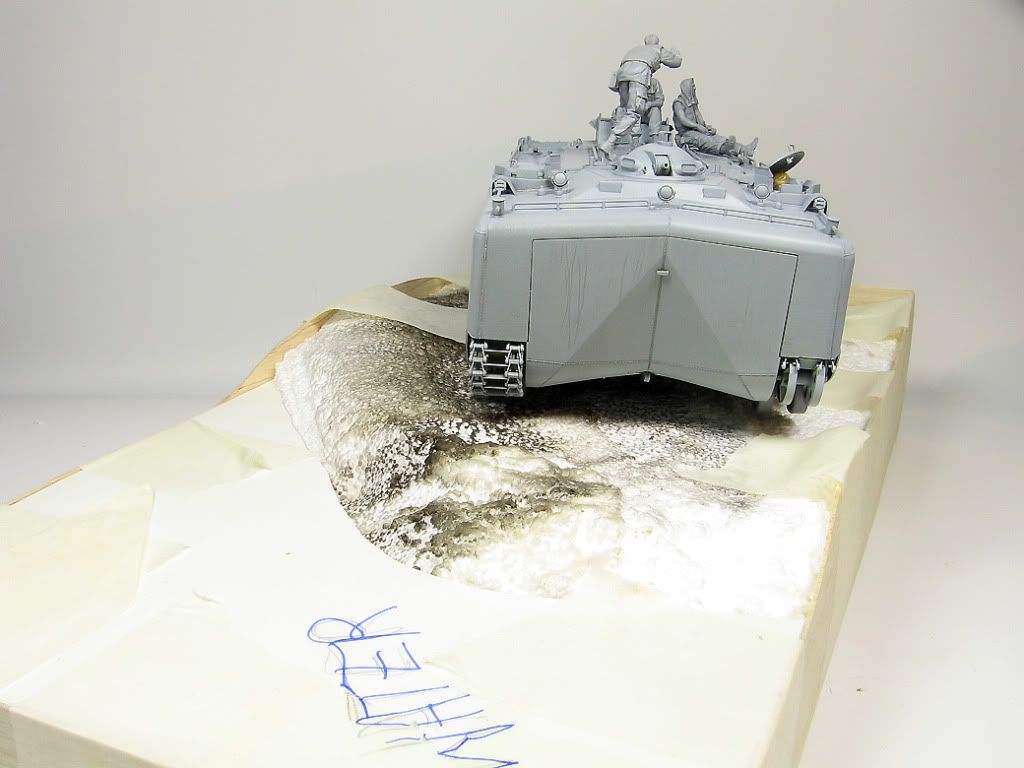

Lecimy dalej.
Zrobiłem sobie wzór podstawki
Będzie dużo zieleni choć teraz wydaje się że nie, ale mam fajny pomysł.
Obecna ramka ma charakter roboczy i na nią nakleję dopiero kolejną balsę. Dlaczego - to napiszę pózniej - a w zasadzie samo wyjdzie w praniu.

rollingstones napisał(a):Będzie dużo zieleni
Jestem bardzo ciekawy właśnie tego.
Dobry pomysł na wykorzystanie tych figurek. Początkowo też chciałem kupić tych siedzących ;o)

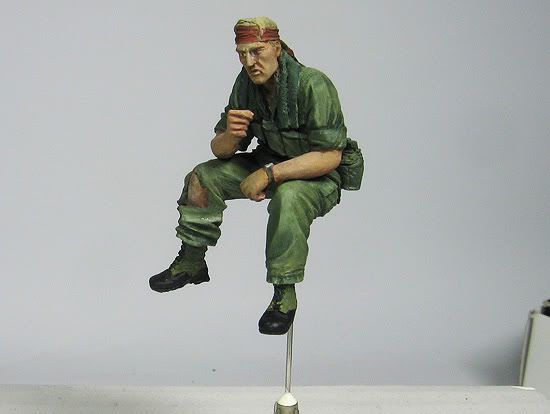

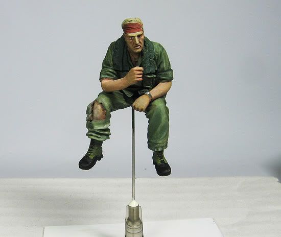

Na fali malowania figurek i mojego urlopu dziś wymalowałem jedną prawie do końca.
Ostatnie poprawki dojdą już jak siądzie na LVPT

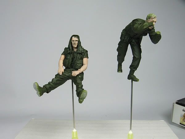

Przygotowałem sobie też bazy pod dwóch kolejnych.

Ale ma mordę! Ładnie wycieniowany.

Niezły zakapior :mrgreen: Sam LVTP wygląda jak z gwiezdnych wojen, dziwaczna konstrukcja która czyni ją przez to bardzo ciekawą i nietuzinkową - wyraźnie wyróżnia się ten "kloc" na tle innych pojazdów opancerzonych, jednym słowem super!
