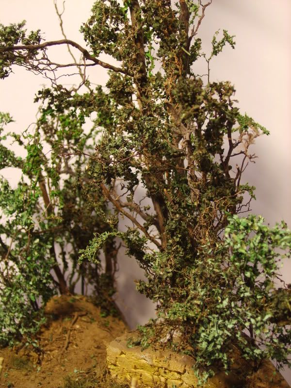

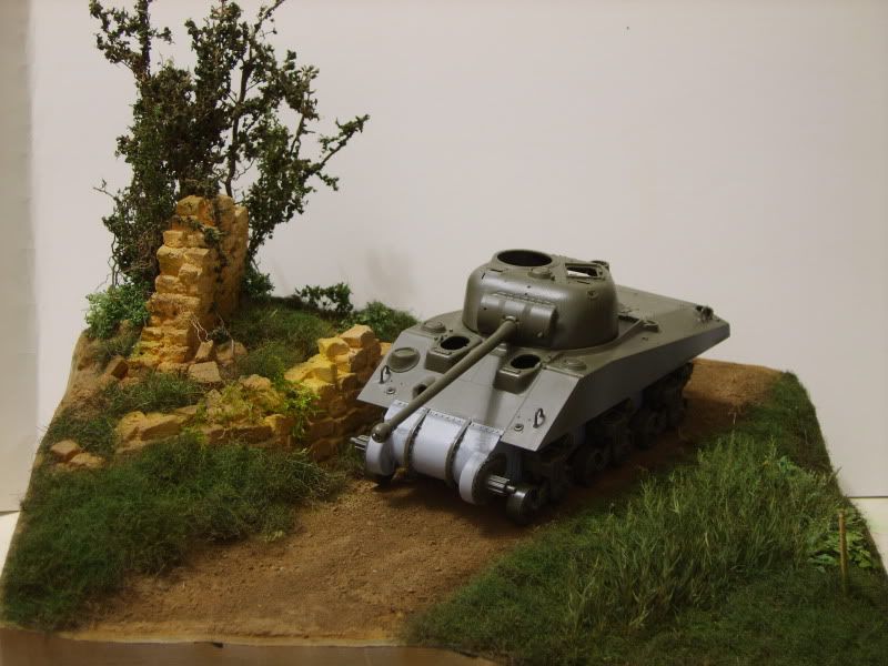

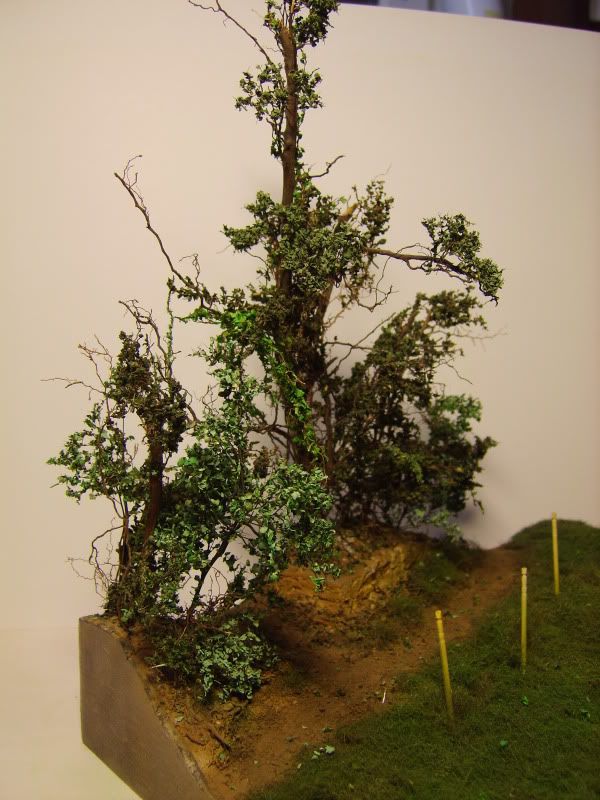

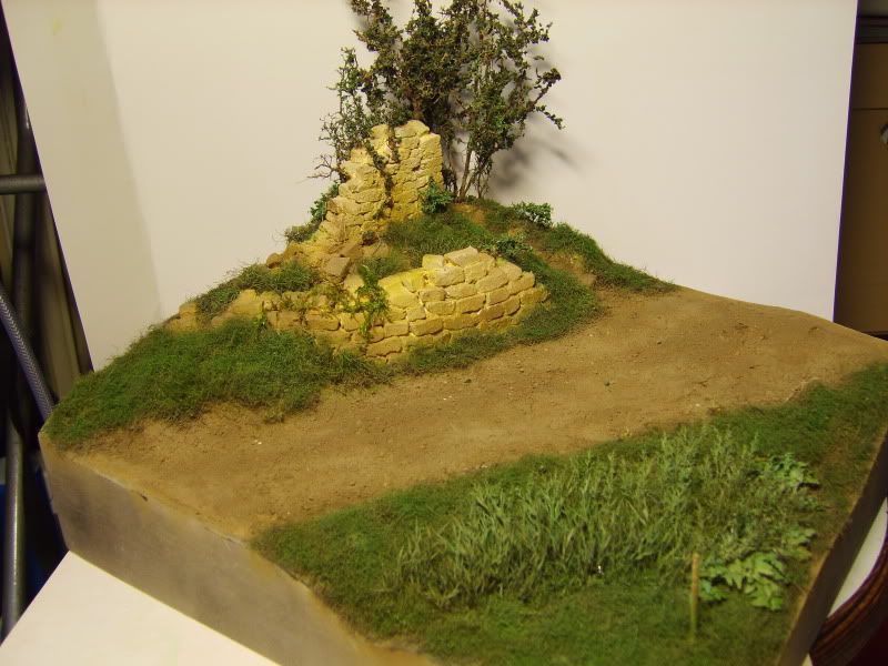

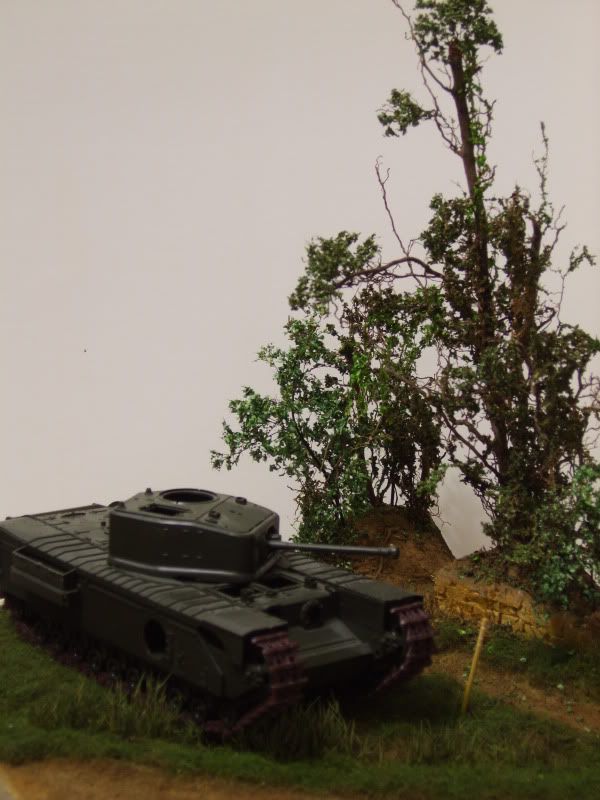

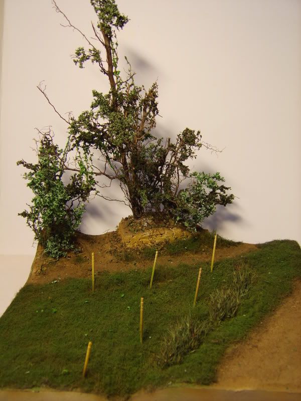

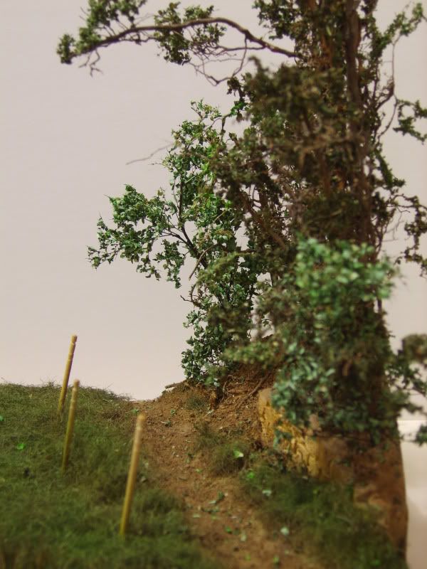

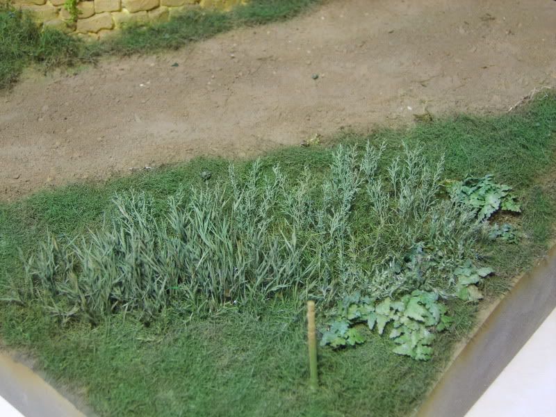

Witam, w ramach rozwoju technologii z wątku - viewtopic.php?f=28&t=12008 postanowiłem przetestować pewne rozwiązania na dwóch podstawkach do czołgów. Bocage ma tę wadę że zielone ziółka użyte do zrobienia listowia wyblakły i nie wyglada to ciekawie a jak to wymalować coby nie było jedną wielka zieloną masą to jeszcze nie wymyśliłem albo mi się nie chciało po prostu. W obecnym przypadku użyłem barwionych ziółek, wygląda to wg mnie lepiej i nie wyblaknie (mam nadzieję).Czeka mnie jeszcze podmalowanie murków, rozjaśnienie gleby i "posadzenie" pierdyliarda różnych źdźiebełek trawy itd.
Przepraszam za partyzanckie zdjęcia.
Na chwilę obecną wygląda to tak:

Marku, dla testu zrobiłem kiedyś takie jedno drzewko z przypraw i wystarczy po zmontowaniu psiknąć mgiełką koloru na listowie przy pomocy aero i masz jakie chcesz kolory i nic nie blaknie, a farba fajnie konserwuje.
Zdradź proszę jaką techniką wykonałeś obecne zarośla, wyglądają super. :)

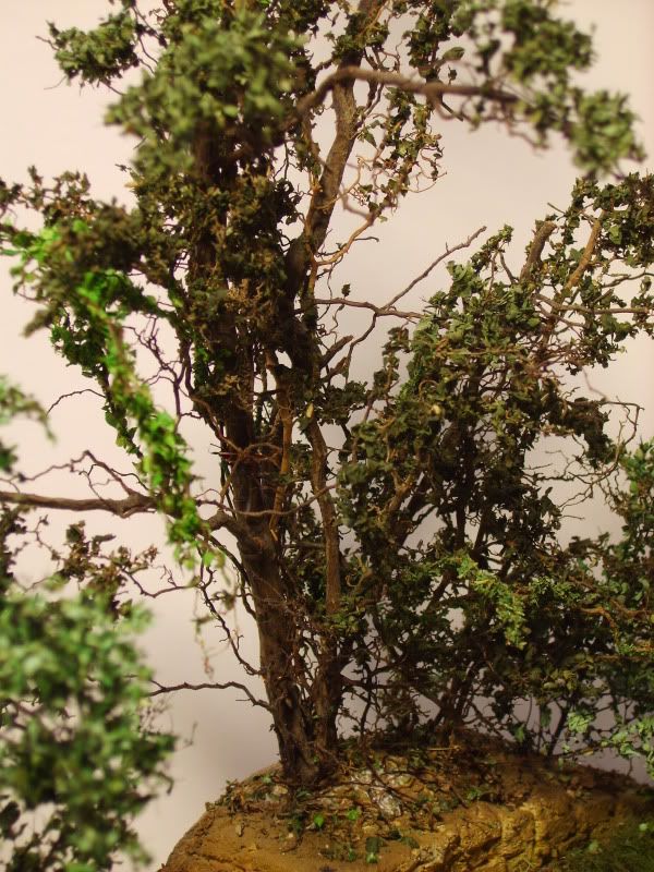

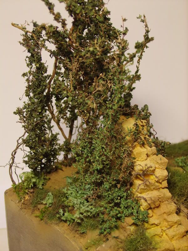

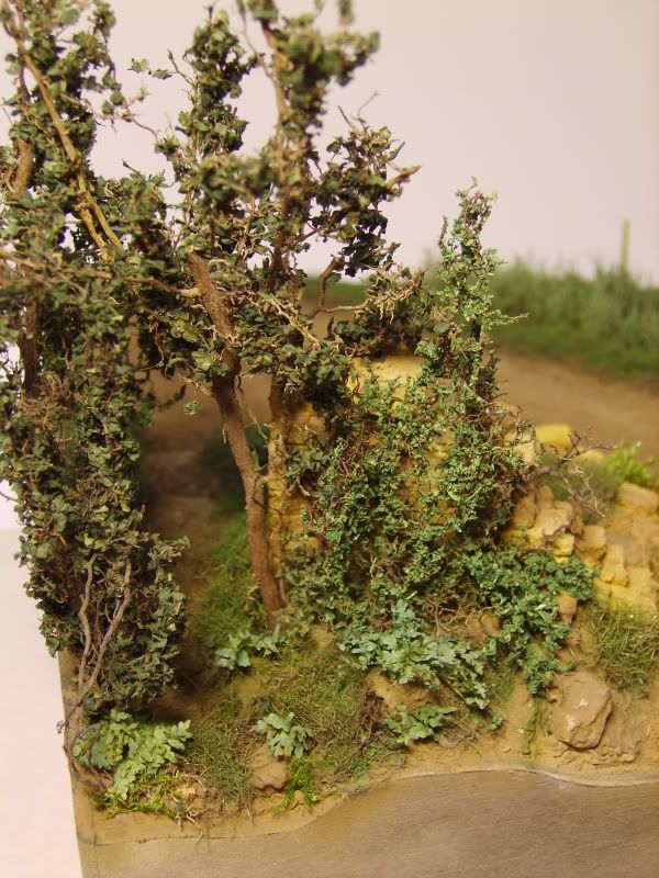

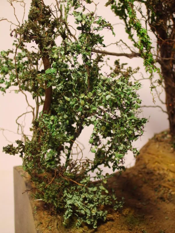

Owszem można psiknąć tyle że przy okazji umalujemy wszystkie gałązki czego wolałem uniknąć. Krzaczory to pare gałązek komosy oraz korzonki różnych roślinek. Liście to majeranek i oregano zabarwione farbami. Korzonki malujemy rozrzedzonym klejem do drewna (najlepsze są przeźroczyste typu express) i posypujemy listkami. Jak już mamy stertkę wyprodukowanych gałązek bierzemy jeszcze trochę samych korzonków i wbijającw podłoże/przeplatając/wyginając/klejąć czynimy zarośla.

Jak je barwiłeś, że Ci się zlepek nie zrobił?
Można delikatnie psikać rzadką mieszanką to nie pomaluje się wszystkiego na zielono, tylko listowie wsiąknie.

Postprzez Marek Barański » środa, 19 stycznia 2011, 22:41
A mógłbyś trochę przybliżyć temat, bo nie miałem okazji korzystać z tego wynalazku. Wydaje mi sie ze instalacja takiej "siatki" w tych delikatnych korzonkach jest mało wykonalna ale mowię - wydaje mi się. Co do barwienia to trzeba nalać farby w jakiś pojemniczek, dolać przynajmniej drugie tyle rozcieńczalnika, wsypać listki i to wymieszać. Farba powinna wsiąknać w liście tak żeby w masie nie został płyn. Wysypujemy to na płaską śliska powierzchnię i zostawiamy aż wyschnie. Pożniej można jeszcze porozcierać listki w palcach żeby zlikwidować ewentualne "zlepki".

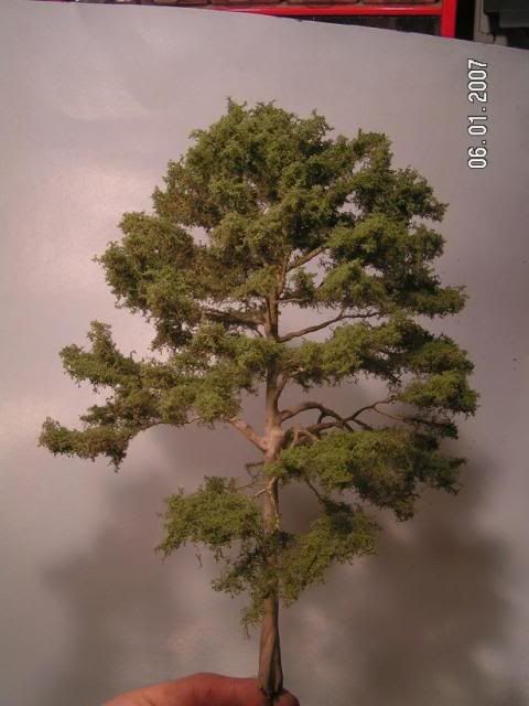

Wcześniej stosowałem siatki na naturalne korzenie i to często bardzo delikatnej struktury i nie było żadnego problemu,obecnie wolę stosować szkielet z drutu połaczony z watą polipropylenową.Można samemu ukształtować drzewo dowolnie ,jak pasuje.

Postprzez marder4 » środa, 19 stycznia 2011, 23:59

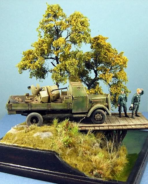

Pierwsze z brzegu.Skala 1/72

Do czego używasz waty polipropylenowej
Do imitacji drobnych gałązek.
czy coś co się świetnie nadaje do kolejek i 72 zda egzamin w 35.
Zgadza się ale siatki POLAKA mają kilka rozmiarów listowia od mikro do dużych.
nieregularność produktów naturalnych.
Niestety nie odzwierciedlają one naturalnej formy dużego drzewa,które ma charakterystyczną budowę w zależnościod gatunku.Jedynie chyba komosa jako tako się nadaje.
Takie drzewo trudno uzyskać z naturalnych składników.
stalowy szkielecik oblepiasz jakąś masą ? Jak wykonujesz korę drzewa ?
Ta masa to żywica akrylowa wymieszana z pigmentami.Korę można uzyskać przez dodanie np.CRACKLE MEDIUM co daje ciekawą,spękaną fakturę kory,można też na świeżo położoną masę sypnąć przez sitko starty pył drzewny.
