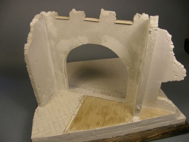

Witam.

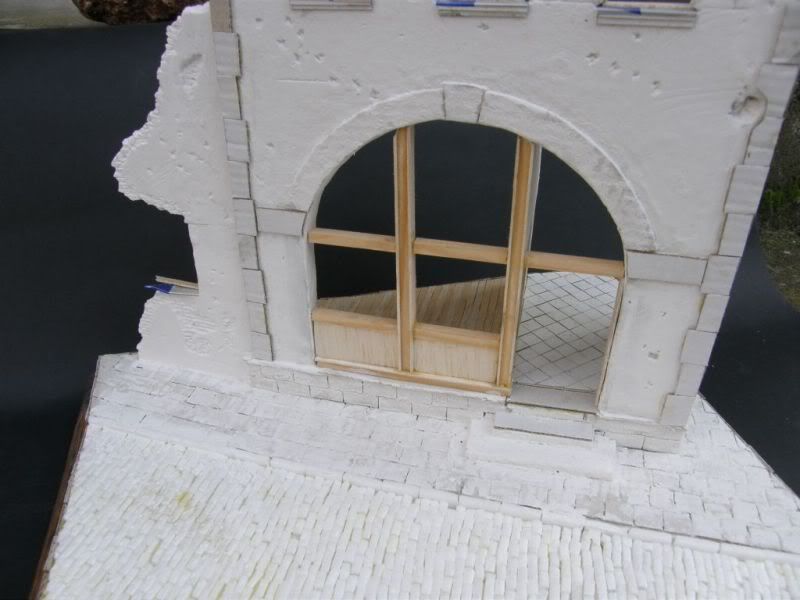

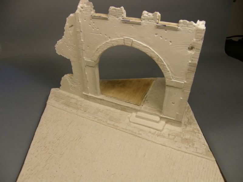

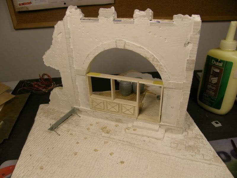

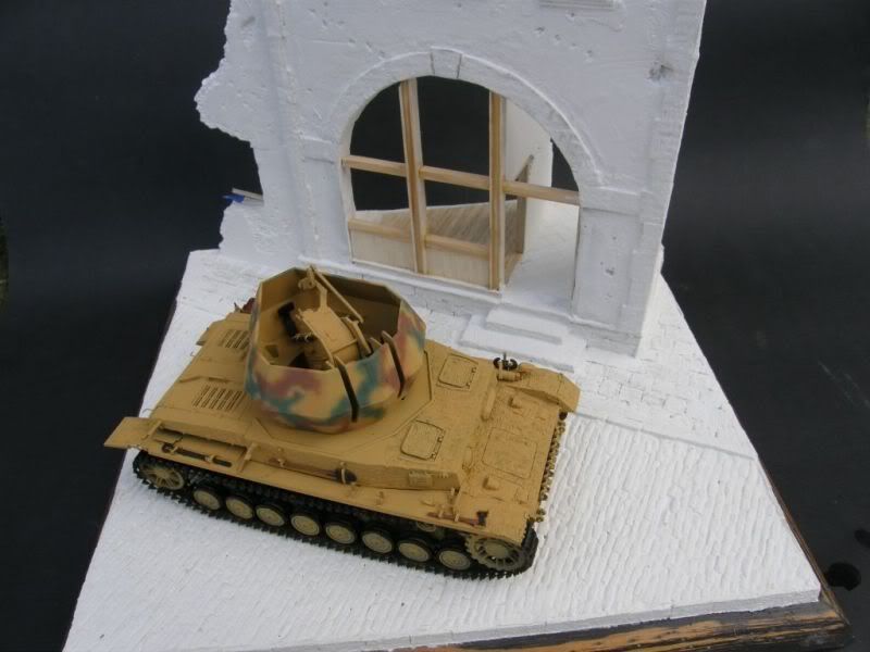

Po dłuższej przerwie zacząłem sobie dłubać przy dawno rozpoczętym projekcie. Podstawka stała sobie w gablocie i czekała......mam jeszcze takie trzy rozpoczęte dioramki i sobie stoją. Postanowiłem wszystko usunąć zostawiając tylko ściany i zrobic wszystko od nowa. Do pudełka trafił również Wirbenwild, poczeka na lepsze czasy może się na coś przyda. Zamiast niego myślę o ustawieniu Half Tracka, uzupełnieniem będą figurki ze starego zestawu Dragona, żołnierze ze 101 Dywizji - Bastogne 1944, i może coś jeszcze. Tak wygląda wstępny pomysł który pewnie dotrze się w trakcie pracy. Ale do meritum....
Tak było.....
A tak zaczyna się od początku......od budynku i od dużego okna.....
Pozdrawiam. Robert Karwan.

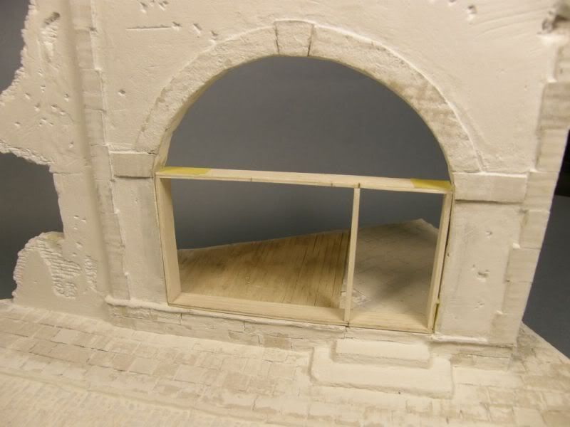

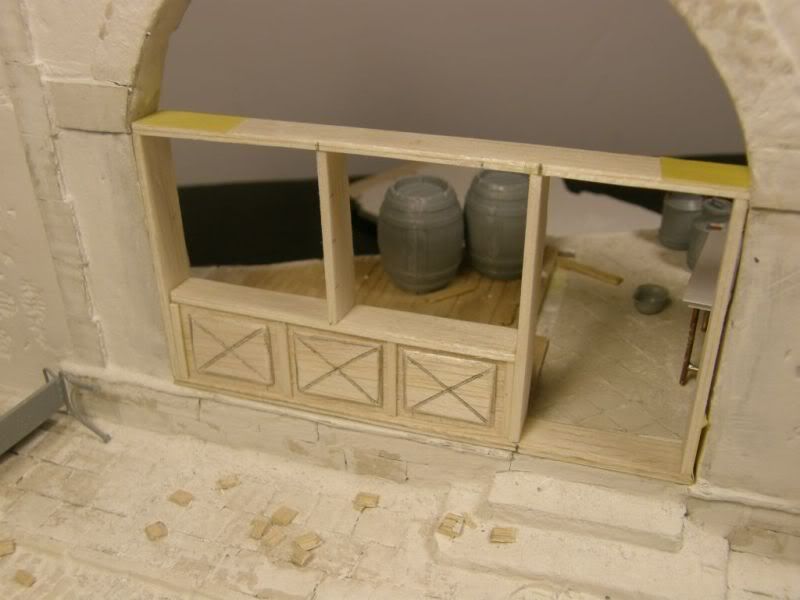

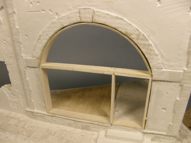

Postprzez Pruszkowiak » sobota, 4 lutego 2012, 14:50
Andrzeju nie zrezygnowałem z tego pomysłu, pomieszczenie będzie podzielone i będzie witryna, chcę zrobić wszystko od nowa.
I dalej do przodu......robi się witryna....
Pozdrawiam..... :D

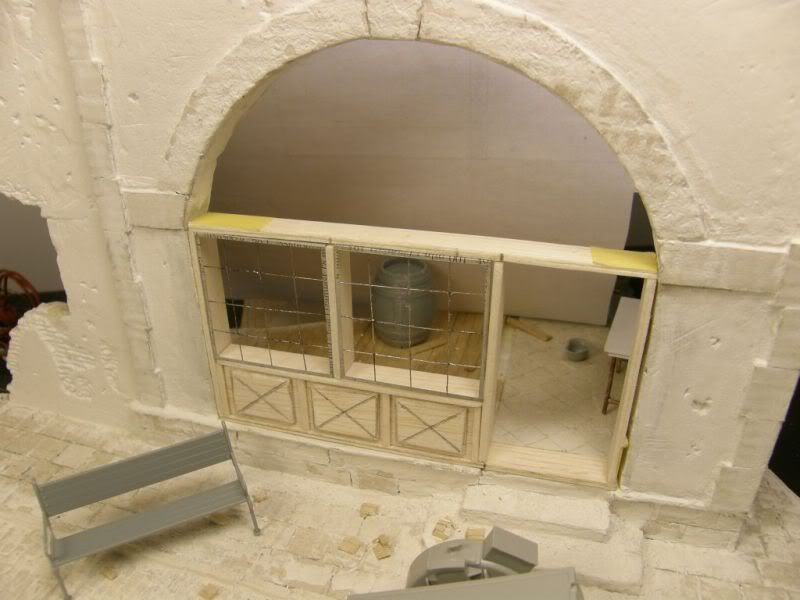

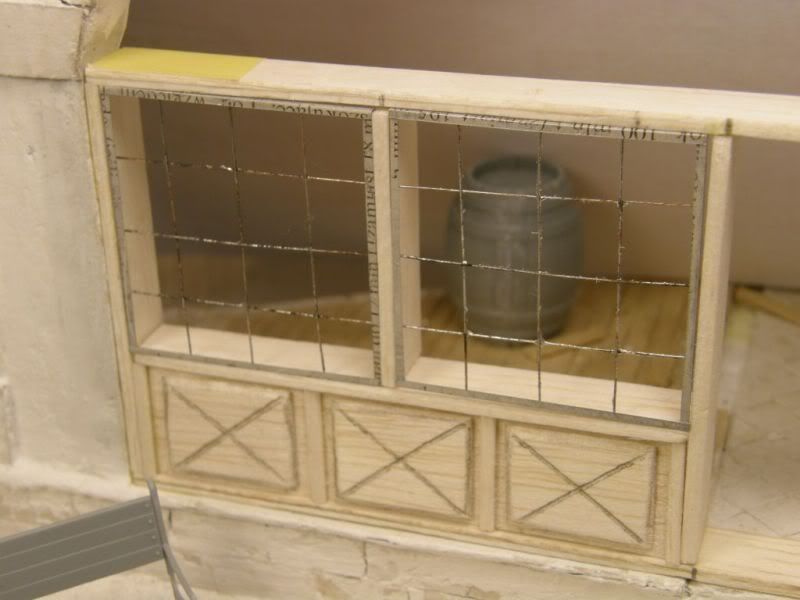

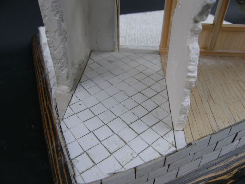

Postprzez Pruszkowiak » niedziela, 5 lutego 2012, 20:33
I do przodu.....zrobiłem coś takiego, ramki do okien, cienka aluminiowa blaszka i miedziany zlutowany drucik jako kratka....
Pozdrawiam. ;o)

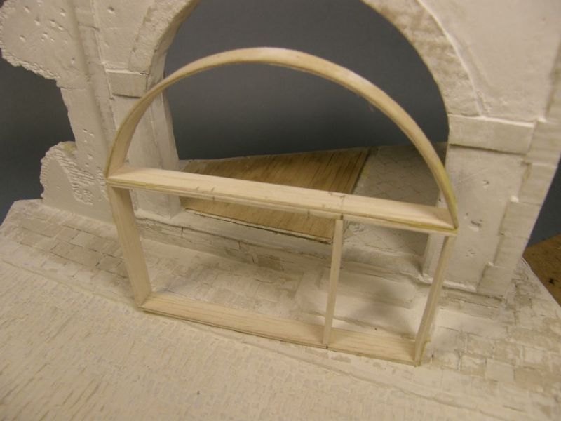

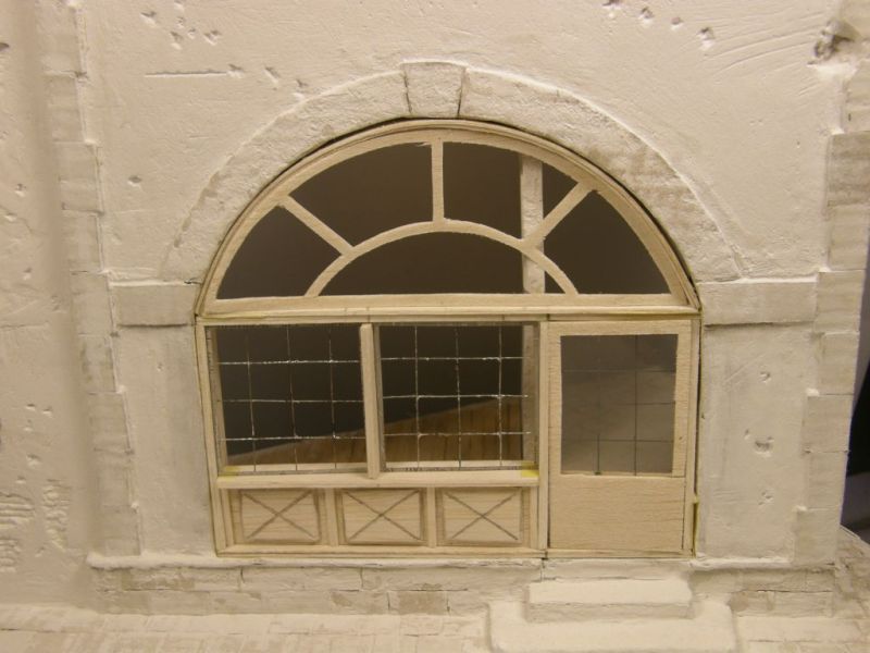

Dalsza część witrynki czyli drewniany łuk. Dwie deseczki balsy, namoczone w wodzie z odrobiną kleju i wygięte w łuk. Zostawię to na noc do wyschnięcia, chyba będzie dobrze....
Pozdrawiam. ;o)

Postprzez Pruszkowiak » środa, 8 lutego 2012, 10:57
Prace nad łukiem postępują do przodu.....

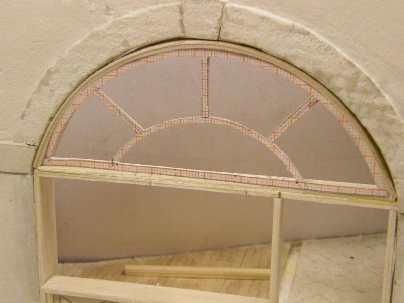

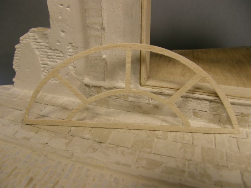

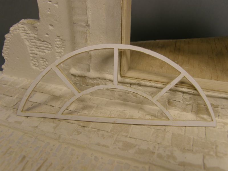

Postprzez Pruszkowiak » środa, 8 lutego 2012, 19:23
Łuk dla sztywności wycięty z płytki polistyrenowej......
i naklejony na deseczkę z balsy, wystarczy usunąć jej nadmiar i okno prawie gotowe.....nawet fajnie wyszło....

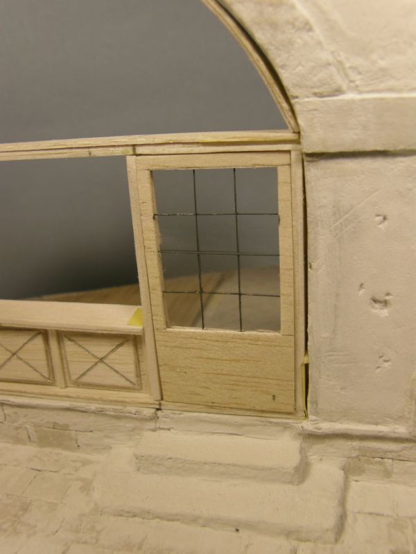

Postprzez Pruszkowiak » piątek, 10 lutego 2012, 17:53
Dzięki Łukasz..... :)
Robią się drzwi.....
Pozdrawiam..... ;o)

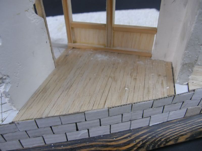

Postprzez Pruszkowiak » sobota, 11 lutego 2012, 09:17
Tak na sucho złożone....
Pozdrawiam. ;o)
