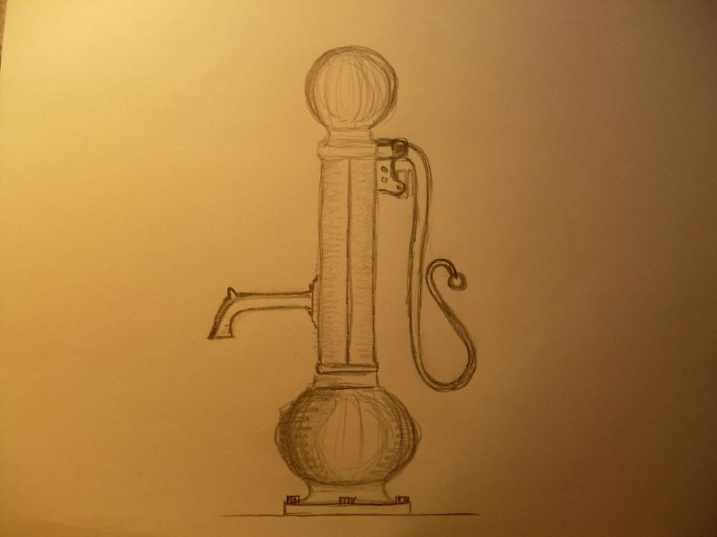

Może najpierw dlaczego akurat pompa?
Otóż mieszkałem kiedyś w małej wsi między Zieloną Górą a Gubinem i obok domu stała pompa.
Nie była to zwykła wiejska pompa, ale duża i ozdobna – poniemiecka zapewne.
Pompa była przedmiotem spotkań i miejscem zabaw całej wioskowej dzieciarni.
Niestety nie mam żadnego zdjęcia tej pompy z tego okresu a w necie takowej nie znalazłem więc na początek sporządziłem rysunek, albo szkic raczej z niczego czyli z głowy, a ściślej mówiąc z pamięci.

Pomba była wysokości dorosłego człowieka, a może i o pół głowy wyższa. Na dolnym elemencie można było przysiąść, a zwłaszcza latem kiedy słońce nagrzało całość ciężko się było wcisnąć tyle było chętnych. Górna pokrywa w kształcie wielkiej kuli była w środku pusta i zdejmowana. Wydaje mi się też, że pierścień pod tą kulą był obrotowy przez co można było ustawiać ramię dźwigni w różnym położeniu wokół osi pionowej, co tłumaczy umieszczenie odboju wysoko przy mechanizmie choć przeważnie umieszczane są nisko przy końcu ramienia. W związku z tym, że nie znalazłem nigdzie schematu tego mechanizmu zrobię go jako nie obrotowy, ale ze wszystkimi cechami takiego co będzie potem łatwe do poprawienia jeśli dotrę do jakiegoś schematu tego mechanizmu.

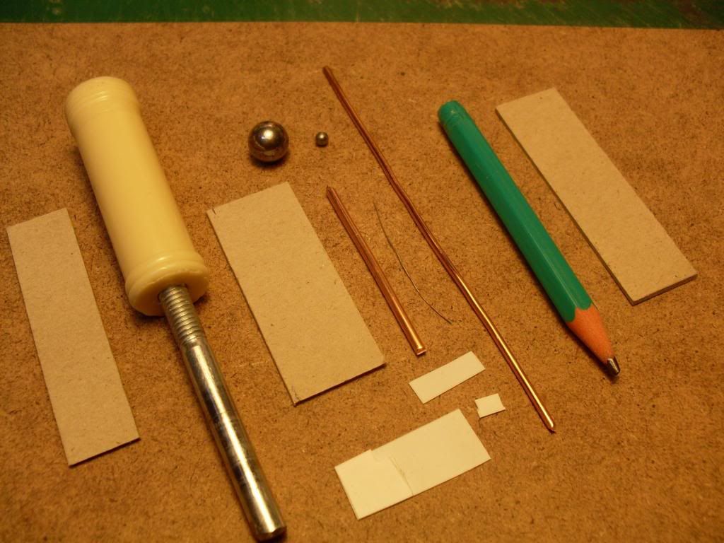

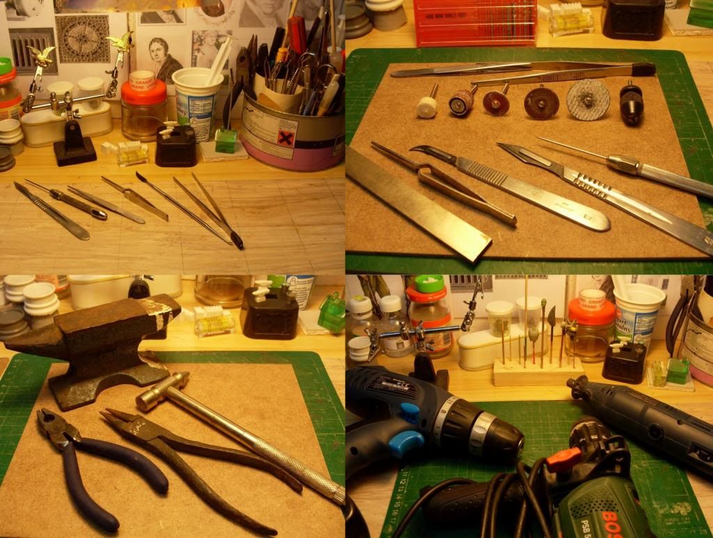

Po przemyśleniu całości ustaliłem narzędzia oraz materiały jakie będą mi potrzebne lub przydać się mogą czyli: warsztacik,narzędzia,machinerie
oraz materiały
Co do materiału są to:
-wałek z miękkiej żywicy poliuretanowej,
-kawałki twardej tektury,
-druty miedziane różnej grubości,
-cienki drucik z miękkiego stopu,
-dwie kulki łożyskowe różnej wielkości,
-kawałek ołówka,
-płytki plastikowe lub żywiczne różnej grubości.

Postprzez grimpow » wtorek, 6 listopada 2012, 15:14
No zacny zestaw narzędzi, ciekawe co z tego wyjdzie :) Czekamy.

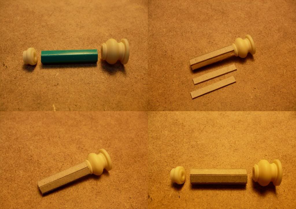

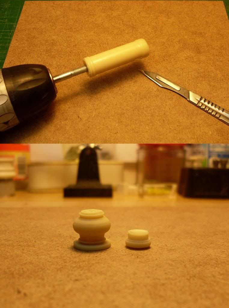

Szkoda że czasu mało i nie wiele zdążę zrobić samymi wieczorami, ale pomalutku, dzień po dniu powinienem sprawę ku finiszowi popychać. Wczoraj skleciłem korpus i dziś mam już gotowca, a było to tak:
Z wałka żywicy, nadziawszy go przedtem na uchwyt ze śruby z odciętym łbem wytoczyłem pierścień górny i podstawę. Toczy się łatwo tym bardziej, że żywica pod wpływem tarcia robi się miękka i do toczenia wystarczy zwykły skalpel, kawałek drutu, śrubokręt lub tym podobne narzędzie.
Następnie użyłem ołówka jako wzór do sześciokątnego korpusu pompy.
Odmierzyłem i wyciąłem sześć boków z grubej tektury, ale że całość wydała mi się zbyt gruba to zeskrobałem lakier z ołówka do samego drewna i przykleiłem boki.
Skleiłem całość i przemalowałem tekturowe boki cienką warstwą żywicy żeby zabezpieczyć je przed uszkodzeniem i spłycić rowki w miejscu łączenia boków.
Dla wyjaśnienia tego dlaczego użyłem tektury, a nie plastiku otóż tektura ma fakturę powierzchni przypominającą żeliwny odlew tej pompy czyli lekkiego „baranka”, a zależało mi na takim efekcie.

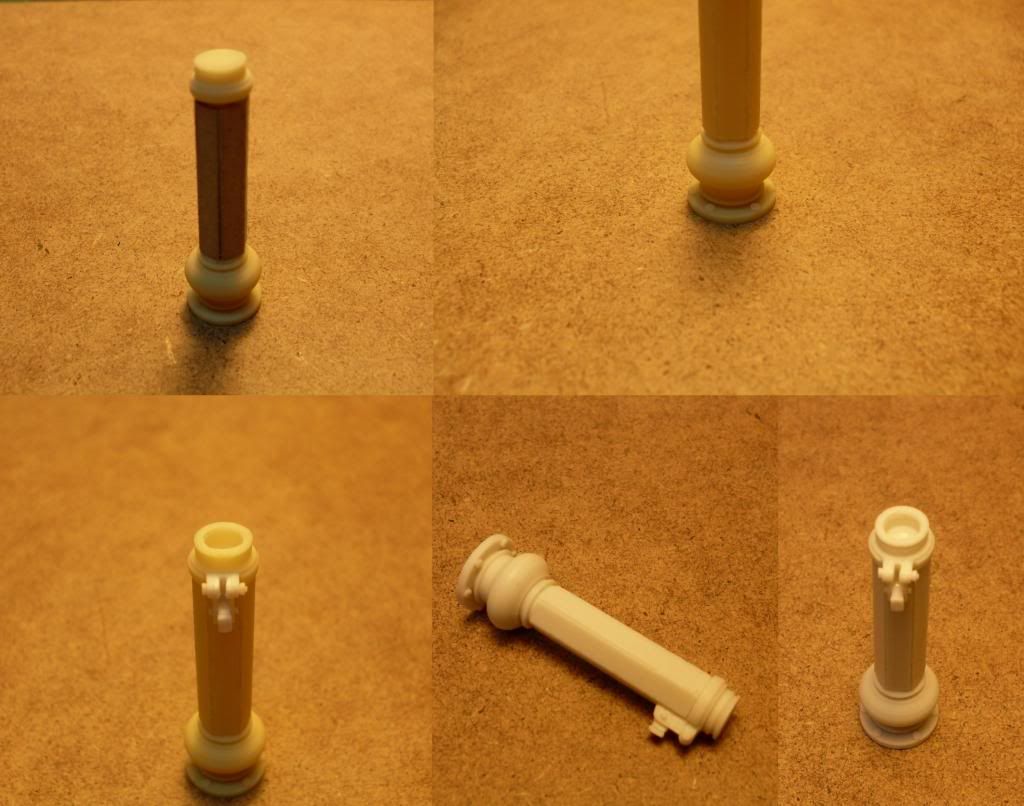

Kolejną rzeczą było przyklejenie łbów śrub oraz sklecenie z płytek polistyrenu uchwytu ramienia i odboju.
Ten element również zaopatrzyłem w łby śrub i nakrętki.
Wyfrezowałem w górnym pierścieniu otwór na umieszczenie kuli i całość zaformowałem w celu zrobienia odlewu.
Na biało to już gotowy korpus przygotowany do położenia podkładu.
Kolejny etap to metaloplastyka czyli ramie i wylewka.

Postprzez grimpow » środa, 7 listopada 2012, 10:02
Bardzo zgrabnie to wychodzi, lubię takie rzeczy.
grimpow
Posty: 44
Dołączył(a): niedziela, 21 sierpnia 2011, 08:47
Re: POMPA 1:35
Postprzez Adam » środa, 7 listopada 2012, 12:01
Oryginalny temat i bardzo ładnie zaprojektowany i robiony.
