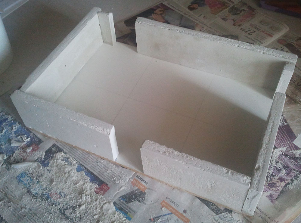

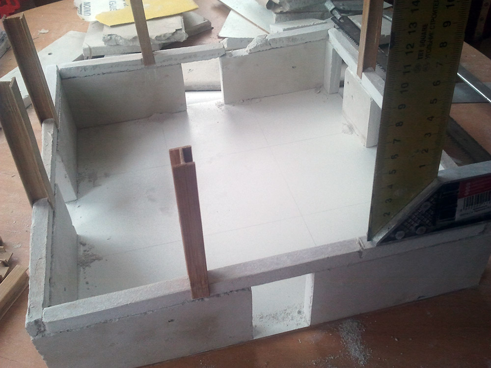

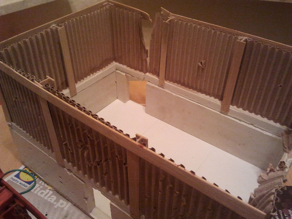

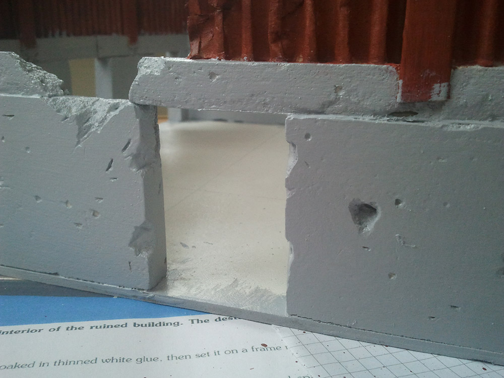

Ściany wykonałem z płyty gipsowej, z której wcześniej usunąłem papier. Jako, że nie jest to prawdziwa diorama tylko element gry planszowej budynki muszą być podzielone na pola gry o wymiarach 10x10 cm. Już na tym etapie starałem się dodać wszelkie uszkodzenia wojenne.
Dwuteowniki powstały ze sklejonych listewek bambusowych. Po pomalowaniu będą udawały zardzewiałą konstrukcję stalową.

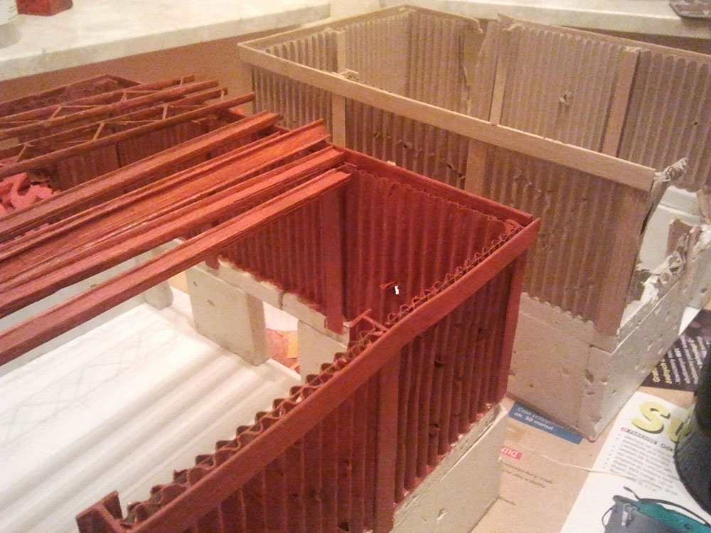

Kolejnym etapem było wykonanie górnej, metalowej części budynków. Jest ona wykonana z blachy falistej, która nosi ślady działań wojennych.
Do głównych dwuteowników zamontowanych w ścianach dodałem dwustronną blachę falistą oraz płaskownik na zakończeniach. Jest on elementem wykończeniowym dachu. Blachę wykonałem oczywiście z tekturowego opakowania i wiem, że daleko jej do tych, które Wy robicie ale lepiej niestety nie potrafię.

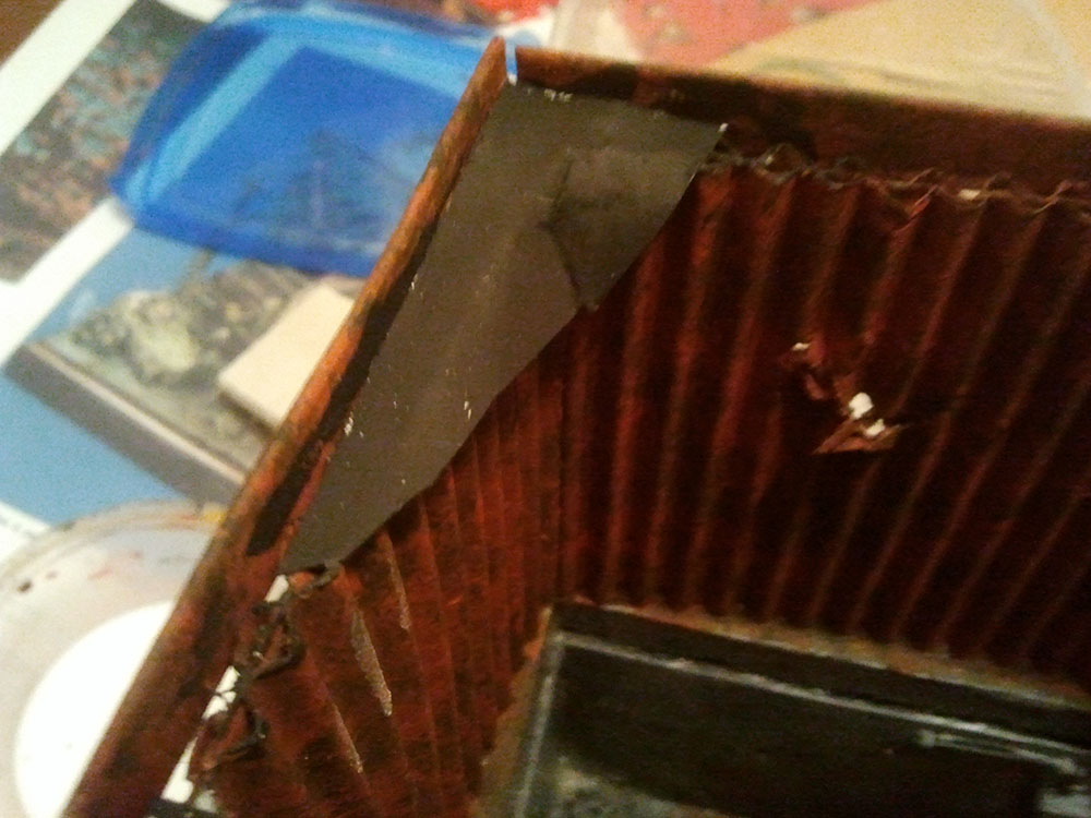

Natomiast z zardzewiałą blachą i elementami nośnymi miałem nie lada problem. Najpierw pomalowałem ja na czerwono... ale to wcale nie było podobne do rdzy. Następnie naniosłem gąbką pomarańczowe plamy jednak wciąż do wyglądu zardzewiałej blachy było daleko. Przeglądając wiele zdjąć zardzewiałych elementów konstrukcyjnych oraz Wasze dokonania doszedłem do wniosku, że całość musi być bardziej brązowa - więc znowu za pomocą gąbki naniosłem plamy "flat brown". Jednak w dalszym ciągu nie wygląda mi to na rdze. A Wy co o tym myślicie? Jak to poprawić?
Jak widzicie całość jest niezbyt zniszczona w wyniku działań wojennych jednak nie chciałem, żeby były to kompletne ruiny z zawalonymi ścianami i stertą gruzu pośrodku.

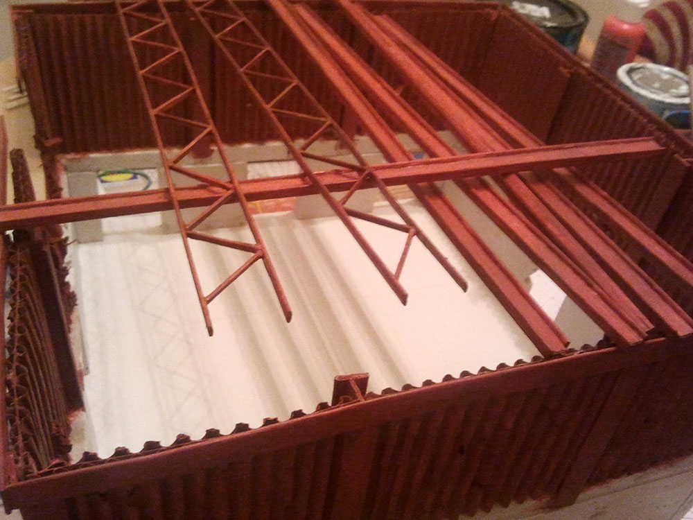

Po zakończeniu malowania ścian kolejnymi pracami było dodanie elementów zniszczonej konstrukcji dachu a także gruzu, brudu i tego całego wojennego bałaganu. Jednak cały czas musiałem mieć na uwadze, że to nie jest diorama modelarska tylko element gry planszowej i musi być miejsce na postawienie figurek ;-)

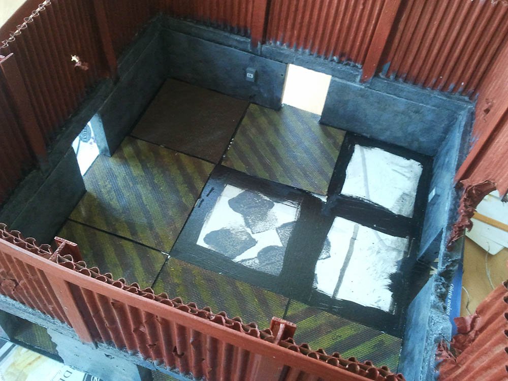

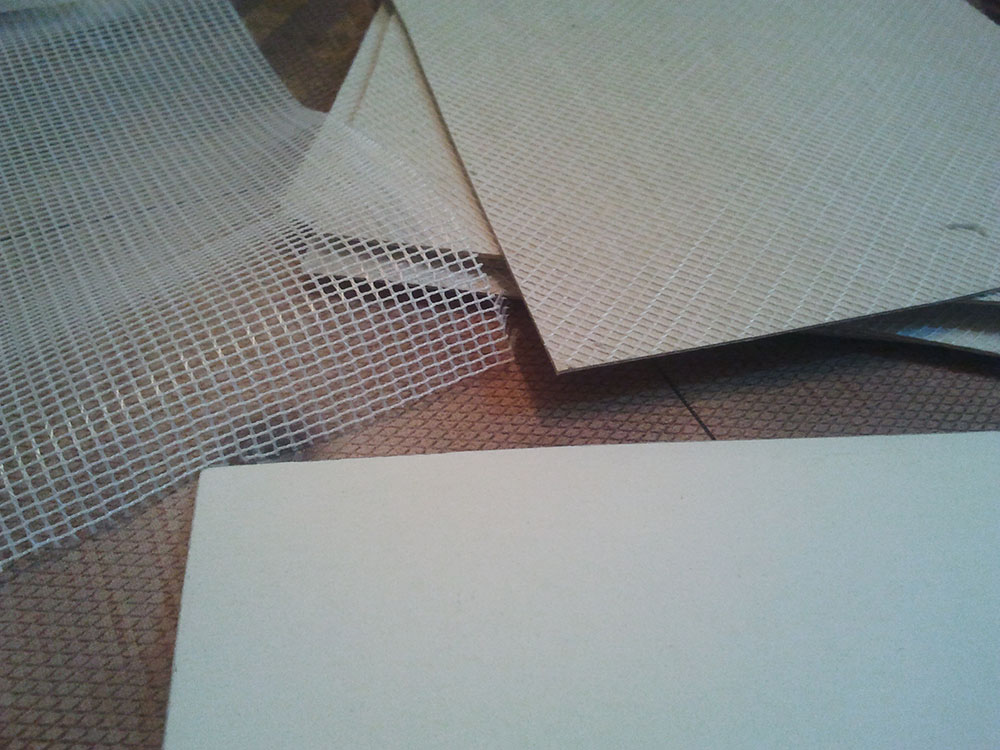

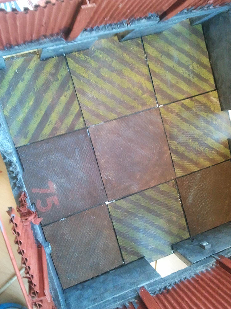

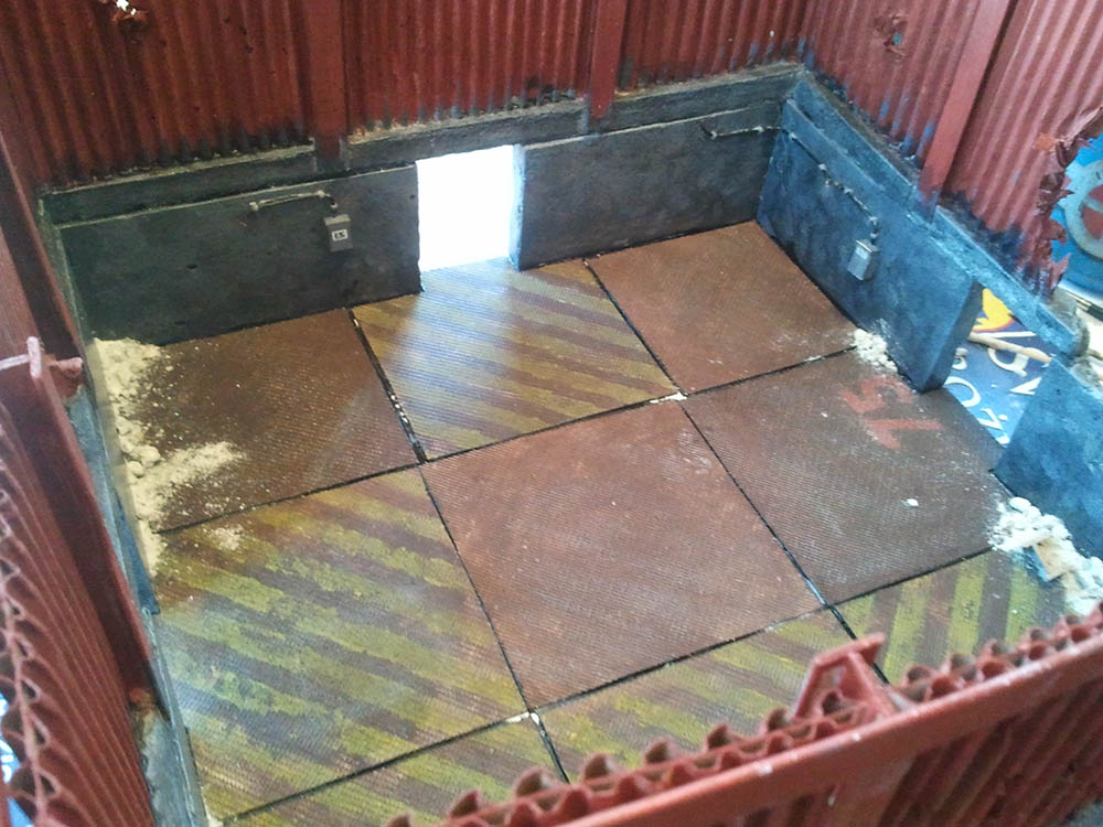

Teraz przyszła kolej na położenie podłogi. Od początku chciałem, żeby podłoga zrobiona była z blachy ryflowanej. Jednak okazało się to trudniejsze niż myślałem. Kupno arkuszy blaszek wycinanych laserowo nie wchodziło w rachubę z dwóch powodów - po pierwsze są one dość drogie a po drugie i tak nie znalazłem nic w skali 1:48. Znalazłem tłoczony karton, który imitował taką blachę ale drogi i nie w skali więc postanowiłem zrobić taką blachę samemu. Jeśli i tak nie ma nic w tej skali a za większe trzeba słono płacić to postanowiłem samemu coś wykombinować.

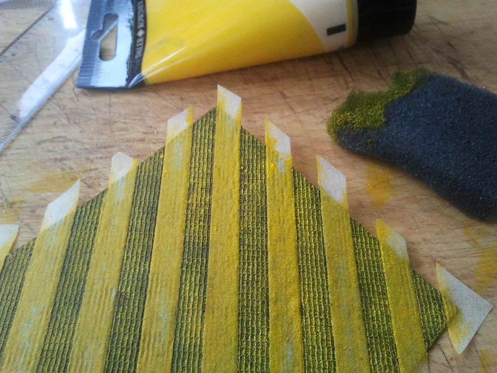

Na arkusze kartonu nakleiłem zwykłą firankę o strukturze zbliżonej do siatki. Następnie pomalowałem ją dwoma odcieniami brązu.

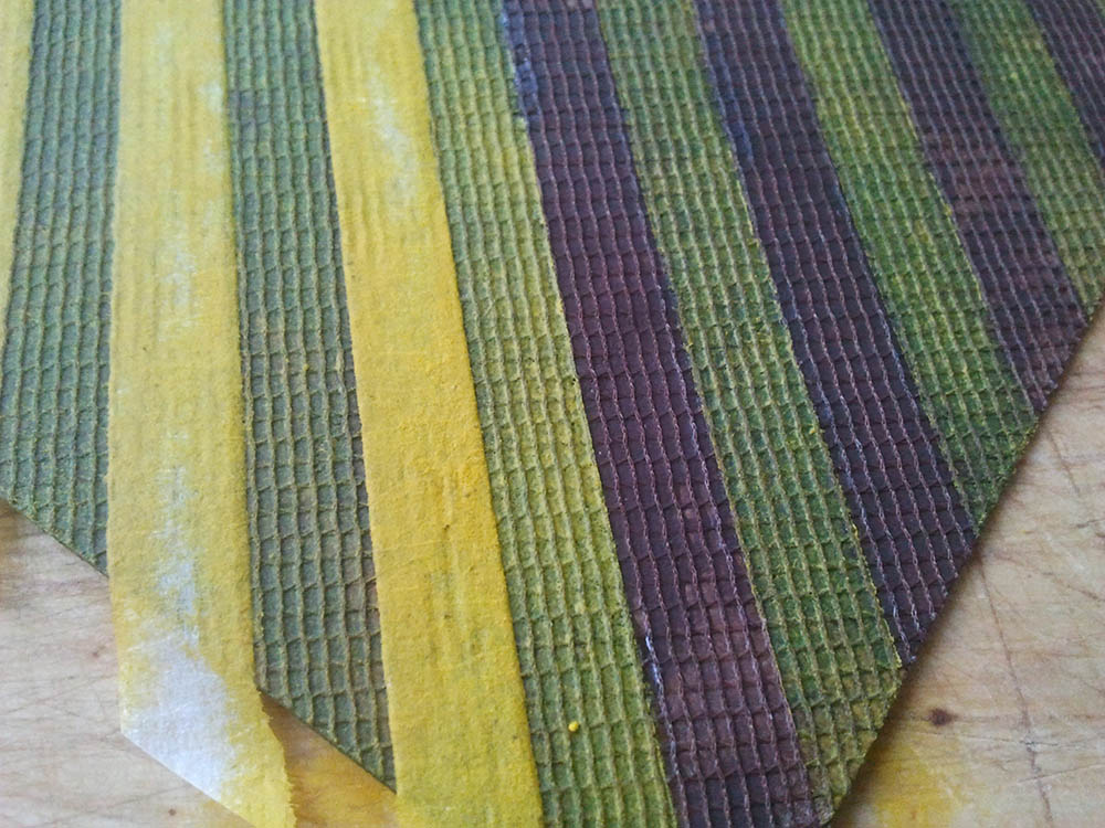

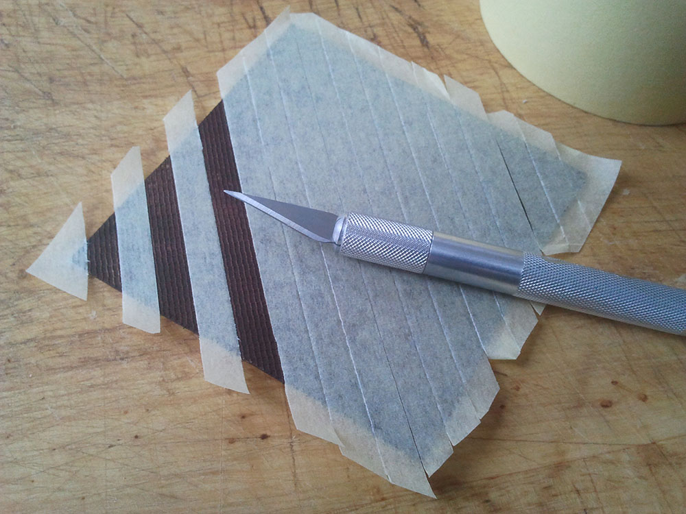

Część z pól miała posiadać charakterystyczny dla wnętrz przemysłowych wzór w żółte pasy. Całość pokryłem warstwą lakieru do włosów, żeby później móc zrobić efekt starej, wytartej farby. Papierowa taśma malarska i skalpel pomogły mi przygotować szablon pasów.
Po zdjęciu taśmy maskującej za pomocą wody i twardego pędzla poszarpałem brzegi żółtej farby. Żeby efekt ryflowanej blachy był bardziej widoczny i zarazem realistyczny za pomocą srebrnego drybrusha dodałem ślady eksploatacji blachy w postaci wytarć na wystającej strukturze metalu. Wiem, że daleko jej do Waszych prac ale nic sensowniejszego nie wymyśliłem.
Również oznaczenia cyfrowe powstały w ten sposób, zmieniłem jedynie kolor na czerwony.

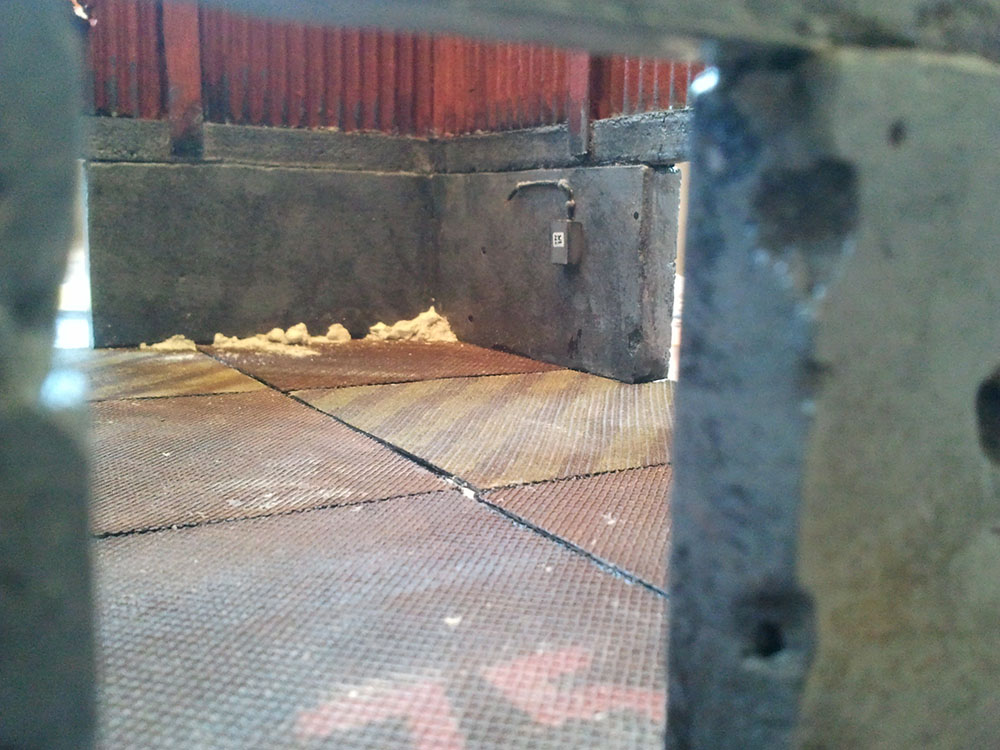

Płyty blachy starałem się dociąć tak, żeby powstała pomiędzy nimi szczelina wyznaczająca pola gry - jednak w praktyce okazało się to dość trudne i wyszło dość... chaotycznie.
Jednak z wyglądy cyfr jestem zadowolony ;-D Układ pól i ich wygląd w pewnym stopniu odzwierciedla planszową, płaską postać tych budynków.
Oczywiście wprowadziłem też własne "upiększenia" w postaci gruzu pod ścianami z wystającymi elementami zniszczonej metalowej konstrukcji. Gruz wykonałem z pokruszonego gipsu, który przykleiłem rozcieńczonym wikolem.

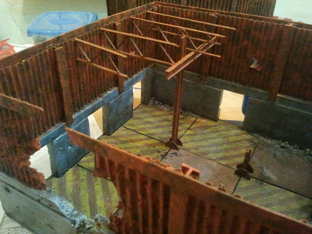

Ściany wyglądają nieźle natomiast nad podłogą popracuj bo te nie równo ułożone płyty psują wszystko.
Jak mawia klasyk: "chaos też jest potrzebny, ale uporządkowany".
ps. no i to chyba nie koniec? Bo ten gruz taki biały...

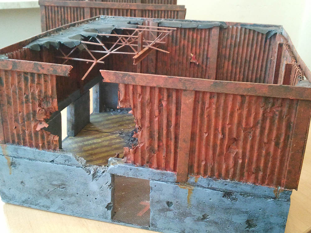

Ale mimo wszystko pokaże jak dobrnąłem do finału. Prace dobiegały końca, pozostało dodanie rdzawych zacieków na ścianach oraz wykonanie resztek konstrukcji nośnej dachu.

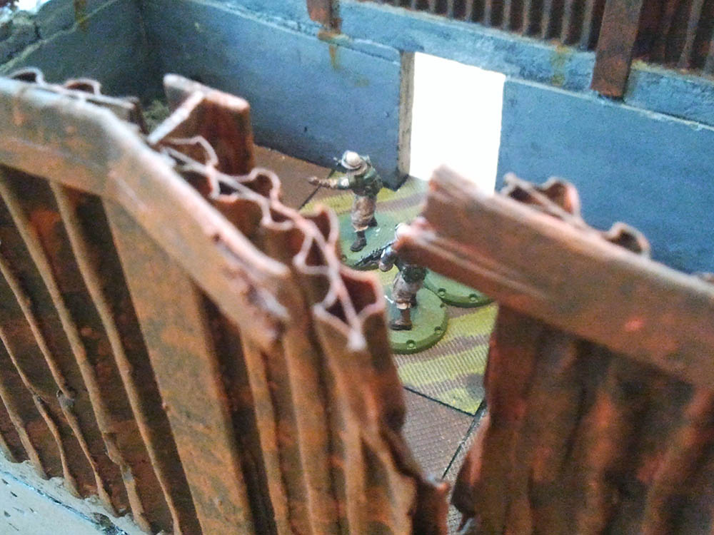

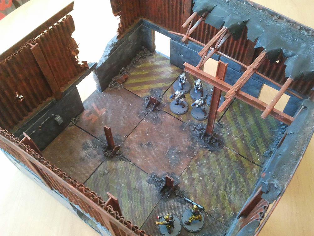

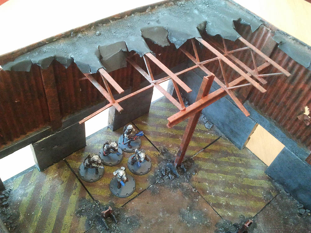

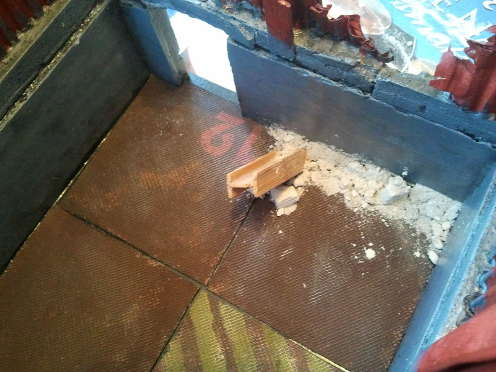

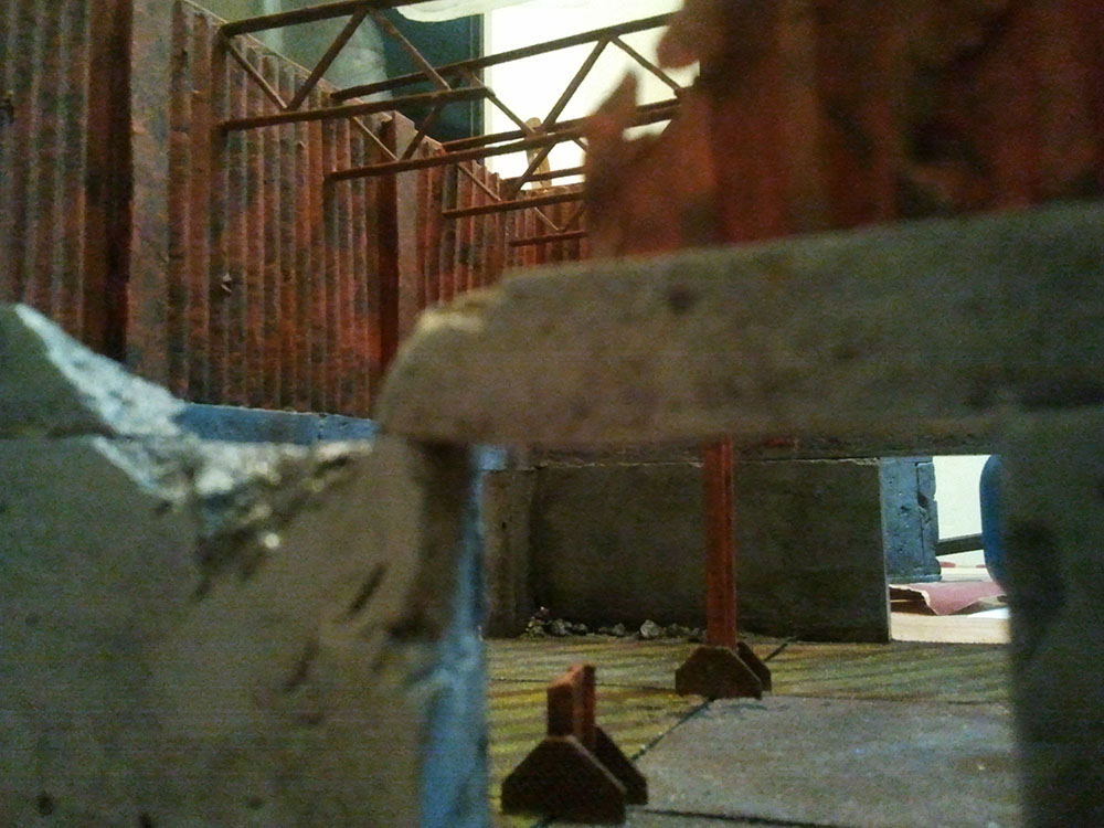

Mając na uwadze, że środek budynków ma służyć jako pole gry musiałem oszczędnie go zagracać. Z czterech słupów nośnych pozostał jeden podtrzymujący kawałek dachu a pozostałe trzy uległy zniszczeniu i pozostały po nich tylko wystające z podłogi "kikuty".

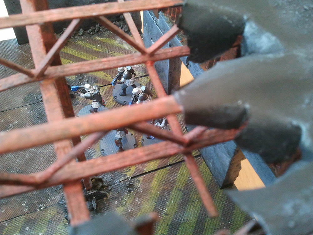

Słup nośny, który ocalał podtrzymuje resztki kratownicowej konstrukcji dachu. Składa się ona z kilku elementów podtrzymywanych przez mniejszy dwuteownik. Wszystkie elementy tej konstrukcji skleiłem z bambusowych listewek, które pozyskałem z kuchennych podkładek ;-D Starałem się zachować skalę ale głowy nie dałbym sobie za to uciąć.

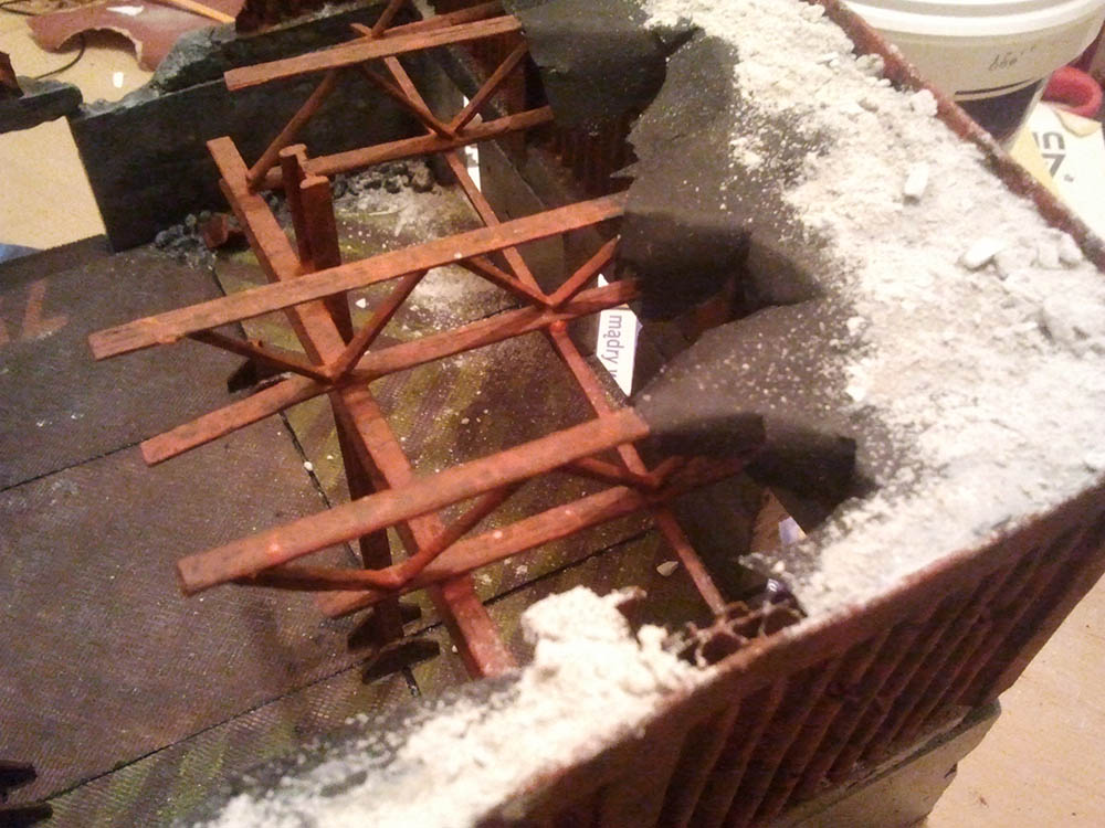

Jak już powiedziałem dach obłożony był "papą", która uległa prawie całkowitemu zniszczeniu. Na początku chciałem pokryć go również blachą falistą ale zobaczyłem gdzieś fotkę z dioramy zniszczonej niemieckiej fabryki, która bardzo mi się spodobała a tam właśnie był taki typ pokrycia dachowego. Oczywiście nie miałem pojęcia jak coś takiego wykonać. W końcu wybrałem najłatwiejszy wariant (nie wiem czy poprawny) - jako papy użyłem cienkiego kartonu, który po przyklejeniu do dachu pomalowałem na czarno.

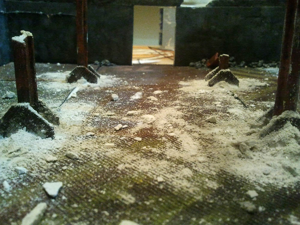

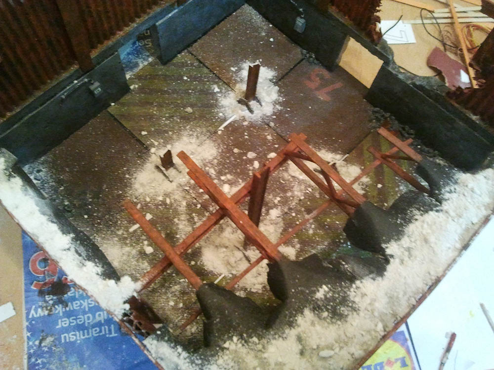

Jednak teraz wyglądało to zbyt sterylnie i żeby było bardziej realistycznie całość pokryłem gruzem zrobionym z pokruszonej płyty gipsowej.
Tak samo zrobiłem z podłogą, bo pomyślałem, że zniszczony dach powinien pozostawić na dole jakiś bałagan.
Następnym etapem (już ostatnim) było pomalowanie gruzu. Najpierw czarny podkład potem kilka drybrushy różnymi odcieniami szarości a wykończenie rdzawym pigmentem Vallejo Dark Red Ocre.

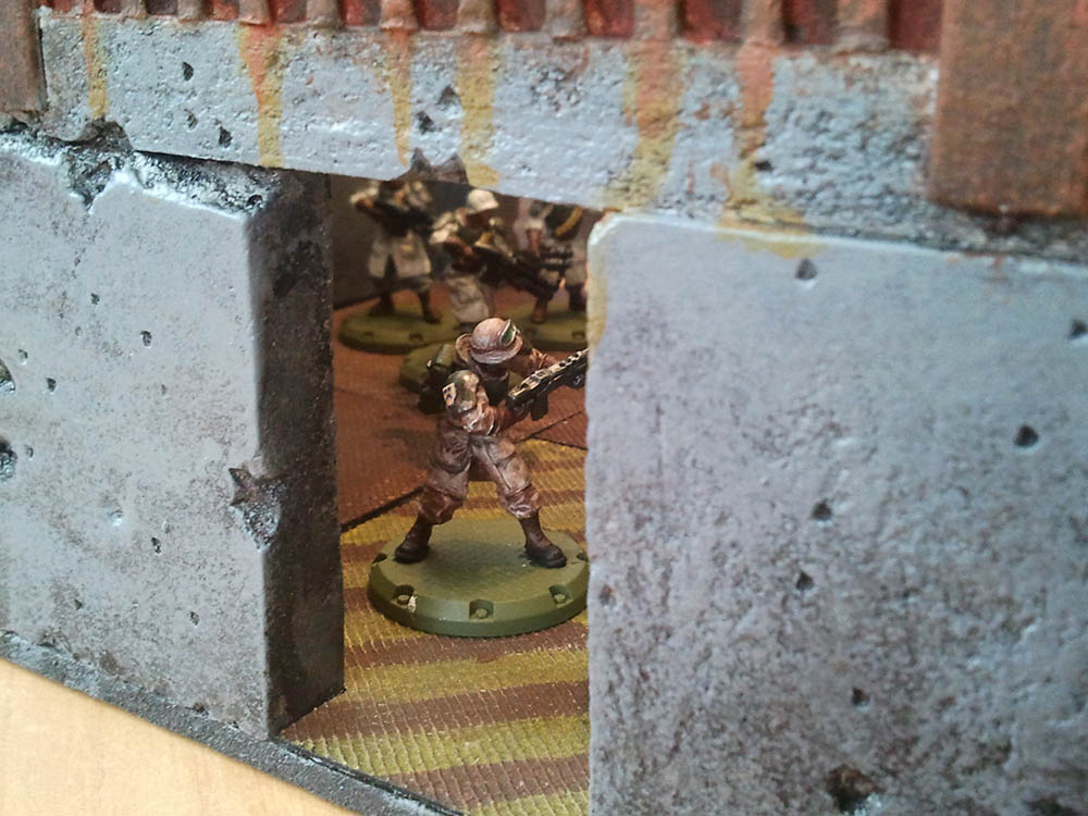

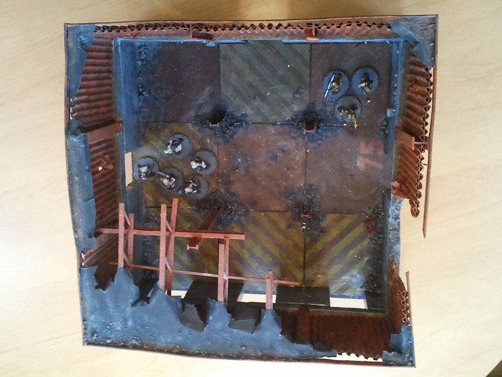

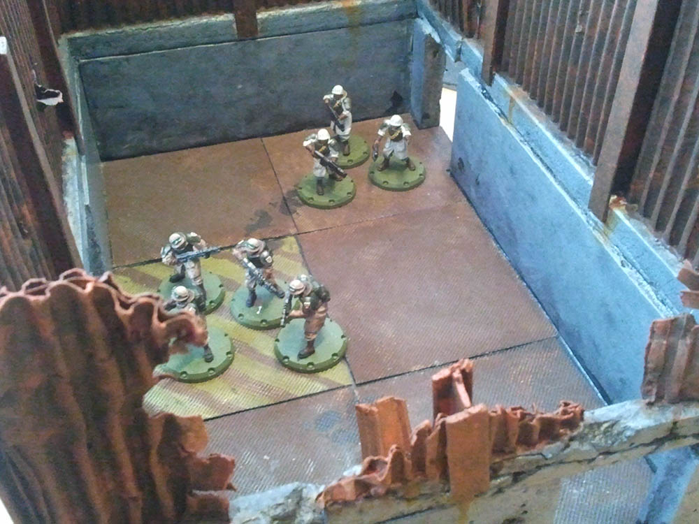

Poniżej wrzucam kilka fotek z zakończonej budowy.
Oczywiście proszę o opinie i podpowiedzi co można by poprawić w kolejnych projektach. Szczególnie jeśli chodzi o rdze i elementy metalowe.

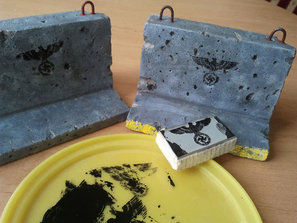

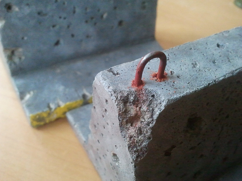

Na moim polu bitwy oprócz budynków postanowiłem umieścić również betonowe zapory.
Za pomocą tego...
powstało to...
A że Dust Tactics to gra o walkach Aliantów z faszystowskimi Niemcami to postanowiłem ułatwić sobie "ozdabianie" zapór i zamówiłem sobie pieczątkę i z jej pomocą powstało coś takiego...
... no i dostałem sygnał, że używanie, propagowanie itd nazistowskich czy też faszystowskich symboli jest zabronione a wręcz karalne. Dlatego mam pytanie do Was czy dotyczy to również modelarstwa? Bo jak pokazać niemiecki pojazd czy obiekt bez faszystowskich symboli? Przecież to nie propagowanie faszyzmu tylko pokazywanie historii.
p.s. dla zainteresowanych procesem powstawania moich betonowych zapór podaje linka http://cramerski.blogspot.com/2012/09/betonowe-zapory.html
