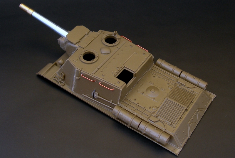

Postprzez matejson » środa, 20 marca 2013, 12:50
Model właściwie sklejony, poprawiłem kilka rzeczy:
:arrow: wspomniana już lufa z Armorscale,
:arrow: poprawiona faktura jarzma,
:arrow: dorobienie spawów w najbardziej istotnych miejscach,
:arrow: wymiana poręczy na te z druciku,
:arrow: mocowanie łopaty z blaszki po energetyku,
:arrow: nawiercenie lampy
Jak widać tylną płytę jeszcze mu przyciąłem. Zabiorę się teraz za dobór figurek, a potem zacznę testy z wodą.
Przy okazji, chciałbym zapytać Was o zdanie, jakiej wielkości podstawka lepiej się nada na tą winietę :?: Moim zdaniem ta druga, bo ISU tak "nie zginie" na niej. Pierwsza z kolei bardziej wyeksponuje wodę. Co sądzicie, hmmm :?: :idea:
M.

Postprzez Alex976 » środa, 20 marca 2013, 14:45
Jeszcze troszkę szlifowania przed tobą. Popraw łączenia beczek, oszlifuj troszkę brzegi kadłuba, bo są poszarpane(chyba, że będą pod wodą). Jeśli chodzi o podstawkę, to ja wolę tę drugą. Jest akurat wielkościowo przystosowana do isu. Ta pierwsza nadawałaby się, gdybyś chciał jeszcze tam umieścić kawałek lądu.

Postprzez matejson » środa, 20 marca 2013, 14:48
Alex976 napisał(a):Popraw łączenia beczek, oszlifuj troszkę brzegi kadłuba
Spokojnie, będę działał jeszcze przy tym. Przyjdzie farb podkładowa i wszystkie inne babole wyjdą.

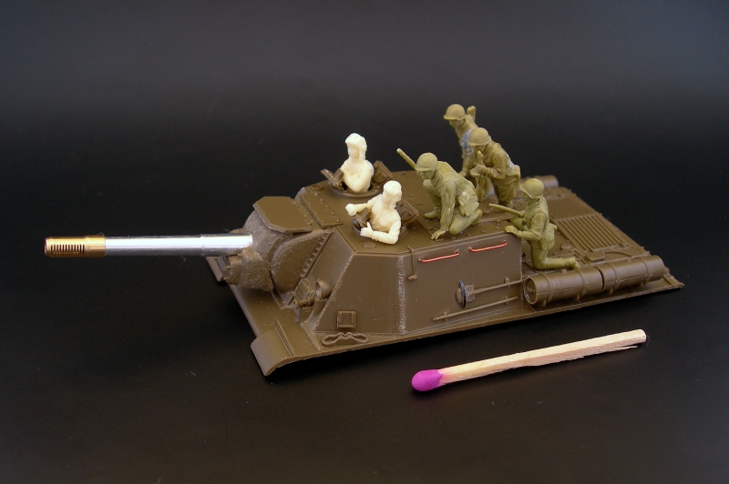

Postprzez matejson » piątek, 29 marca 2013, 14:03
Kolejna odsłona. Desant z dwóch zestawów firmy Preiser, załoga z Mig Productions. Po psiknięciu podkładu wyjdą jeszcze babole do poprawki
Jakieś sugestie odnośnie ustawienia tych figurek :?:
