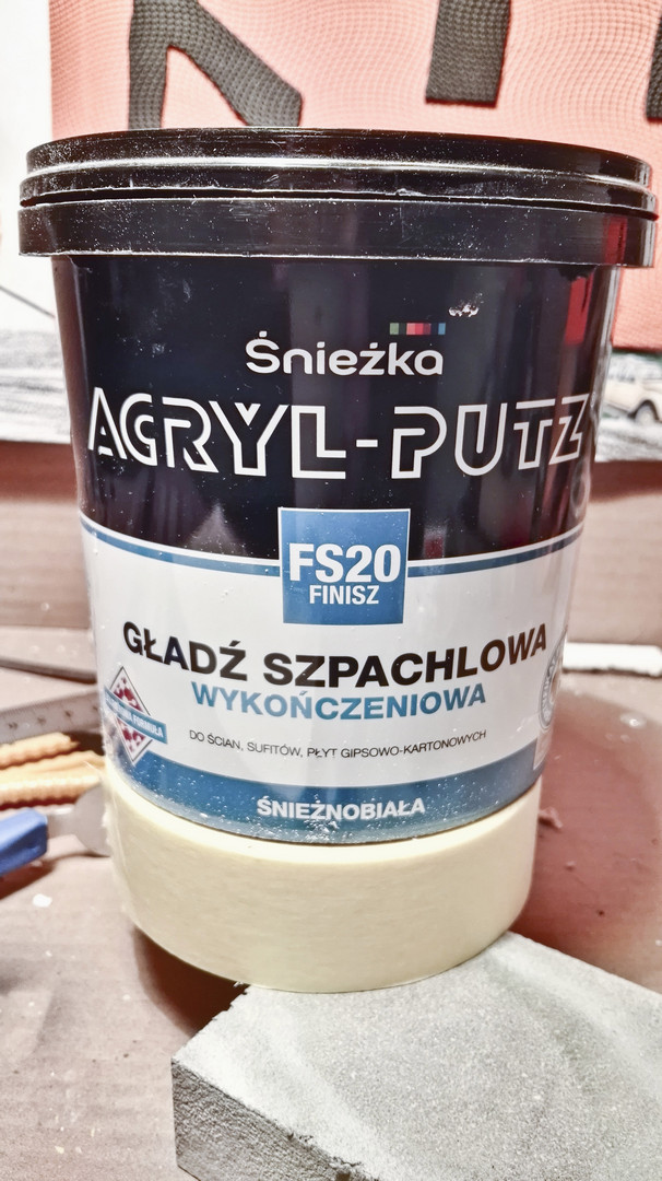

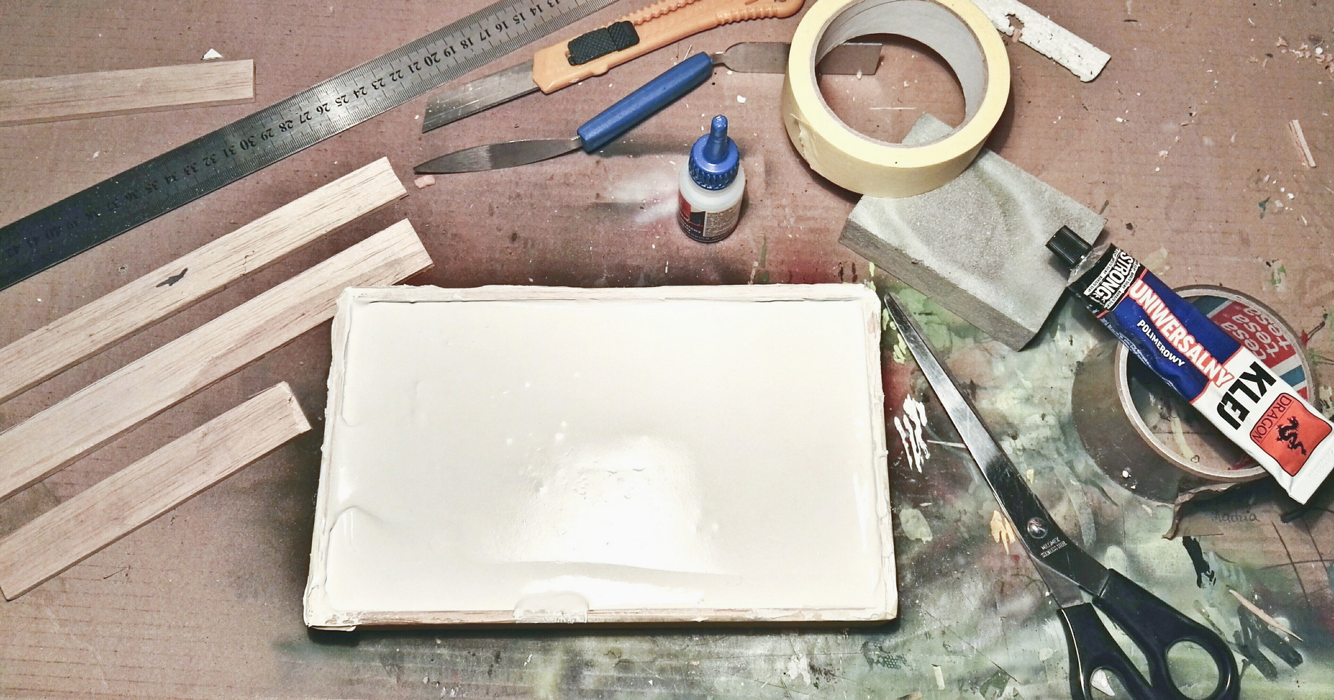

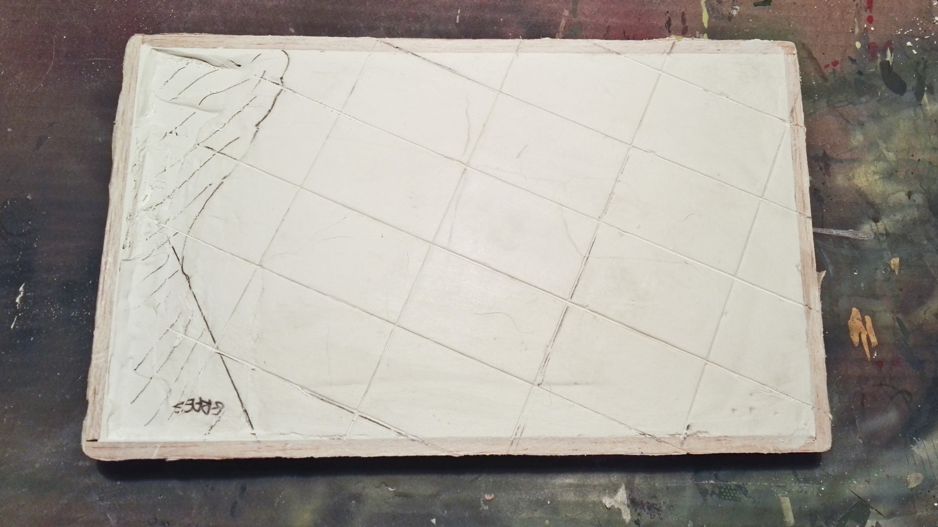

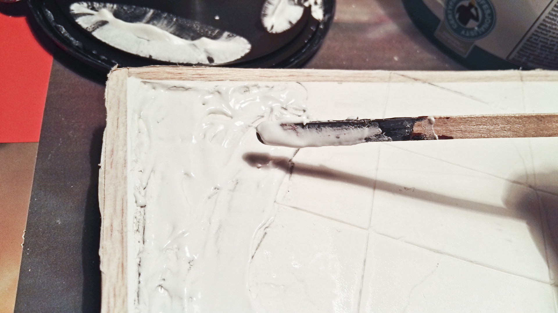

Ja używam do tego gotowej gładzi szpachlowej - schnie długo - ale można fajnie z nią pracować

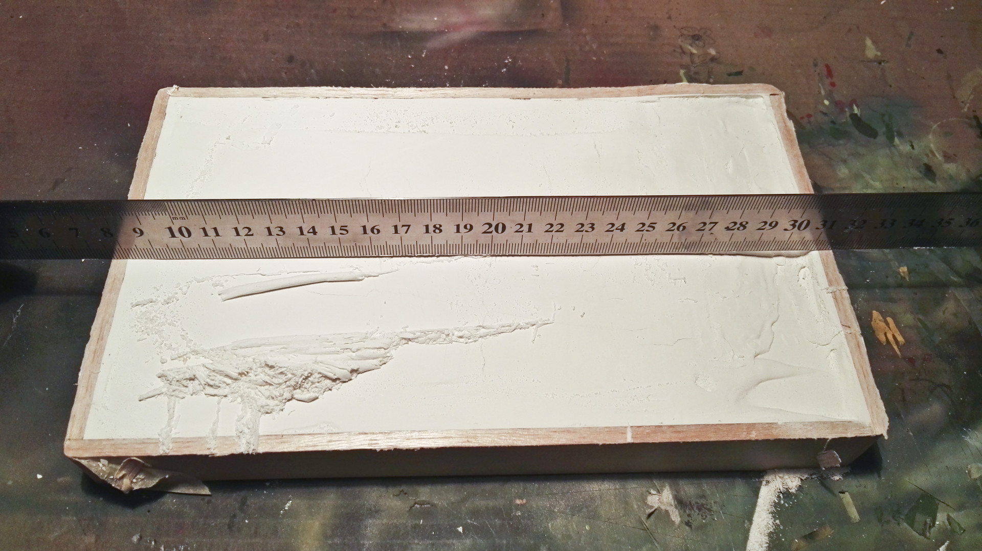

Tutaj kawałek styroduru/styropianu oklejony balsą i zabezpieczony taśmą - nakładam masę małą szpachelką - tyle ile potrzebuje - odkładam na jeden dzień żeby wyschło

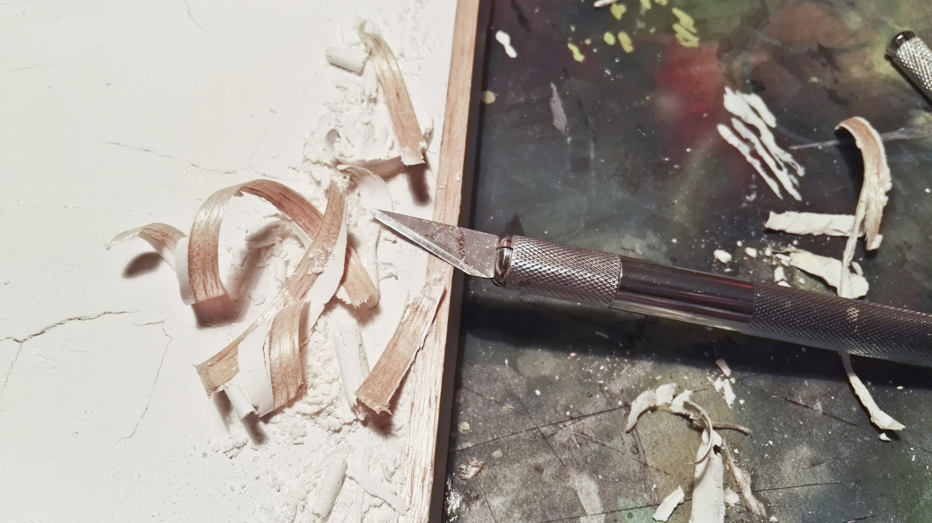

jak mamy masę suchą zabieram się do przycięcia boków z balsy na odpowiednią wysokość

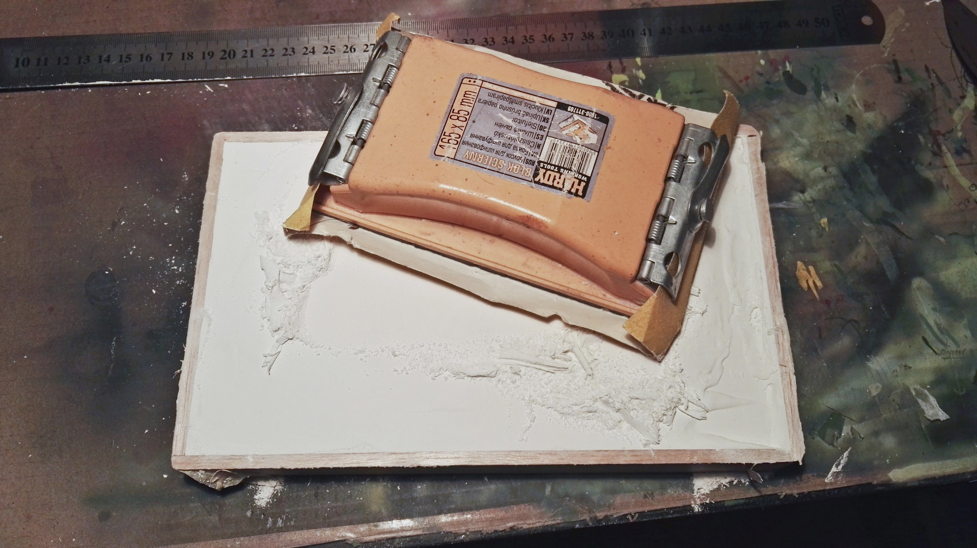

długa metalową linijką wyrównuje powierzchnię żeby było równo
Do pełni szczęścia całość przecieram jeszcze papierem ściernym

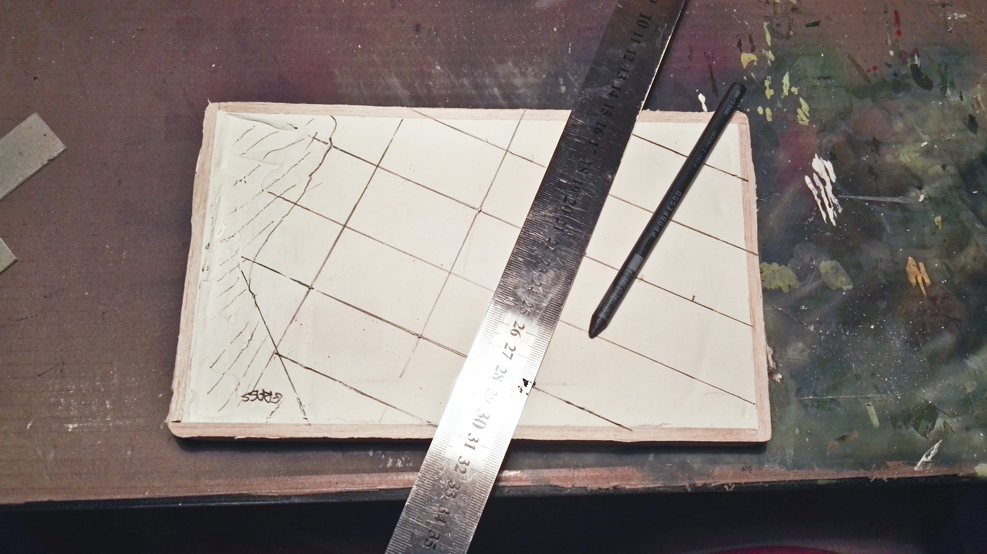

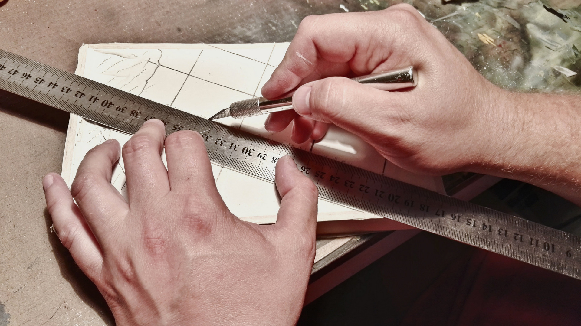

rysuje linie podziału płyt i wyznaczam miejsce gdzie będzie ziemia

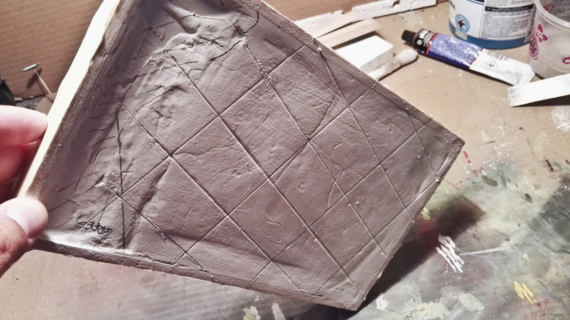

Lewą stroną nożyka nacinam wcześniej zaznaczone linie - nie za grubo żeby nie popękała masa
Tutaj mam już nacięte rowki + zwilżam szorstki pędzel i trę po masie żeby powstały rysy,wgłębienia itp - masa pod wpływem wody namięka i zaczyna się scierać. Robimy jeszcze wyszczerbienia dla lepszego wyglądu

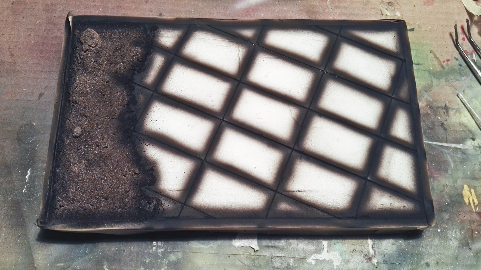

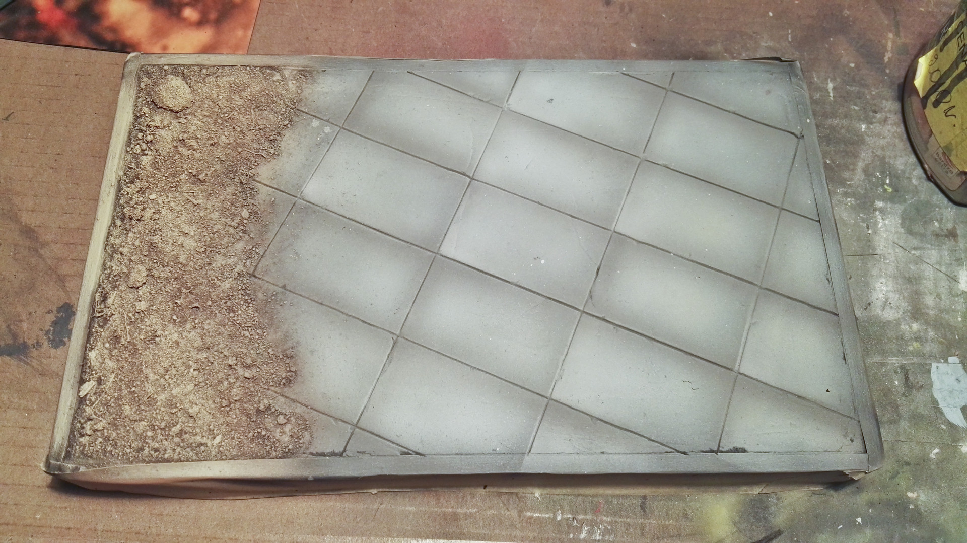

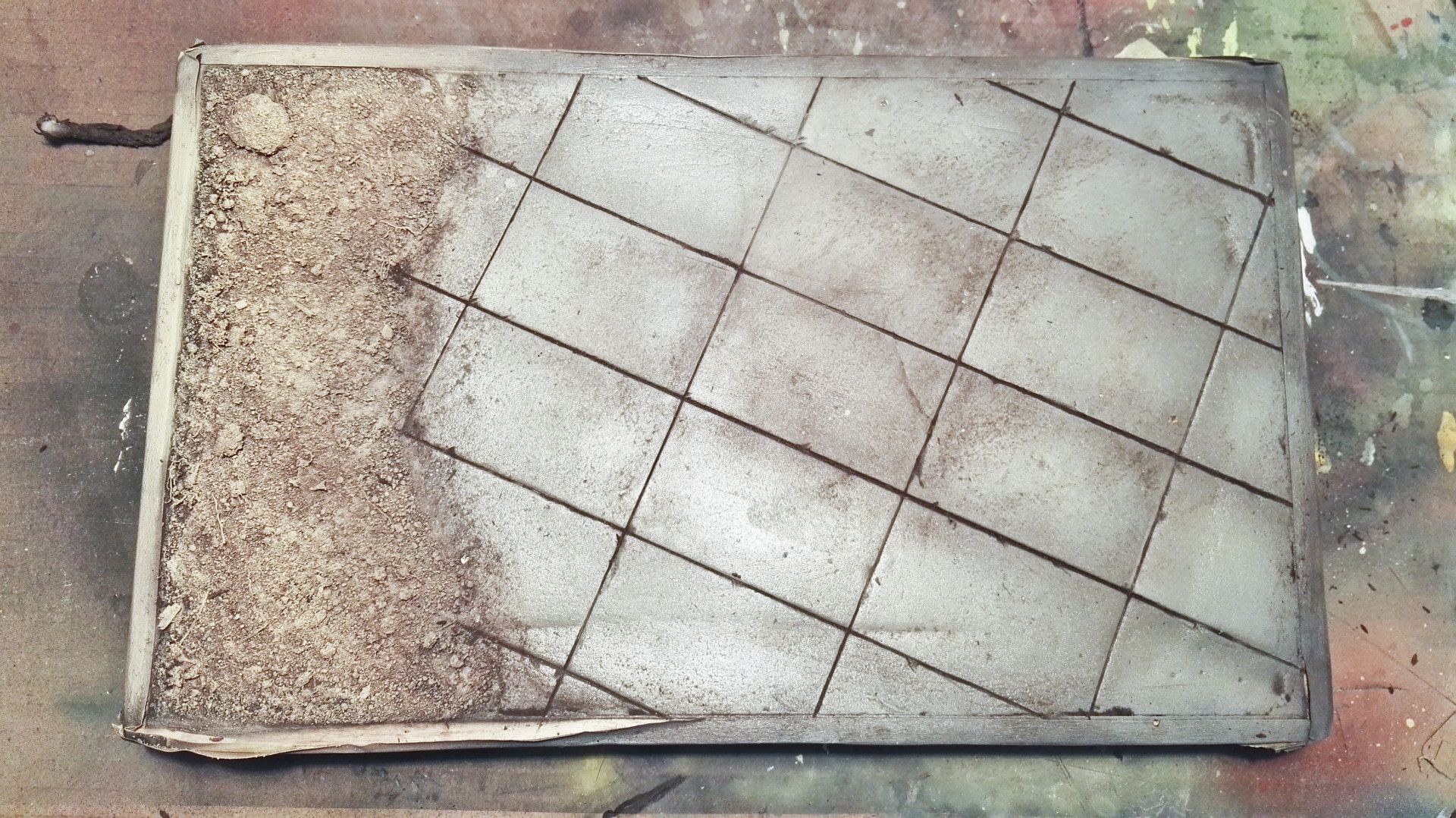

Na tym etapie całość maluje aero 2 warstwami unigruntu żeby zatrzymać późniejsze wciąganie farby.

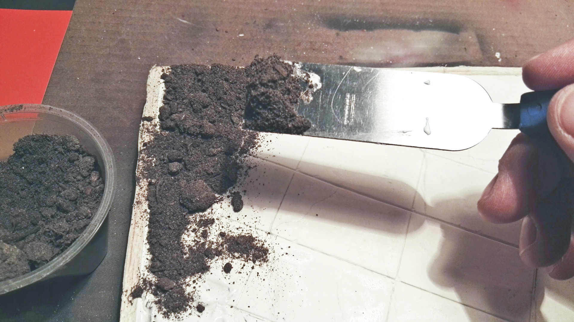

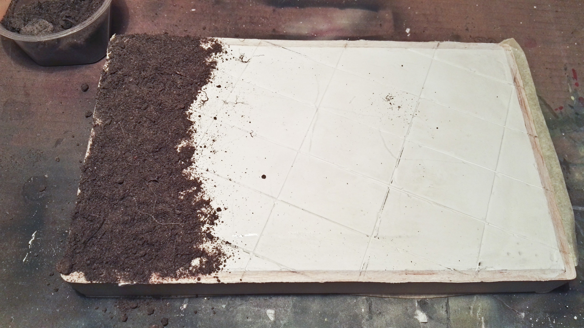

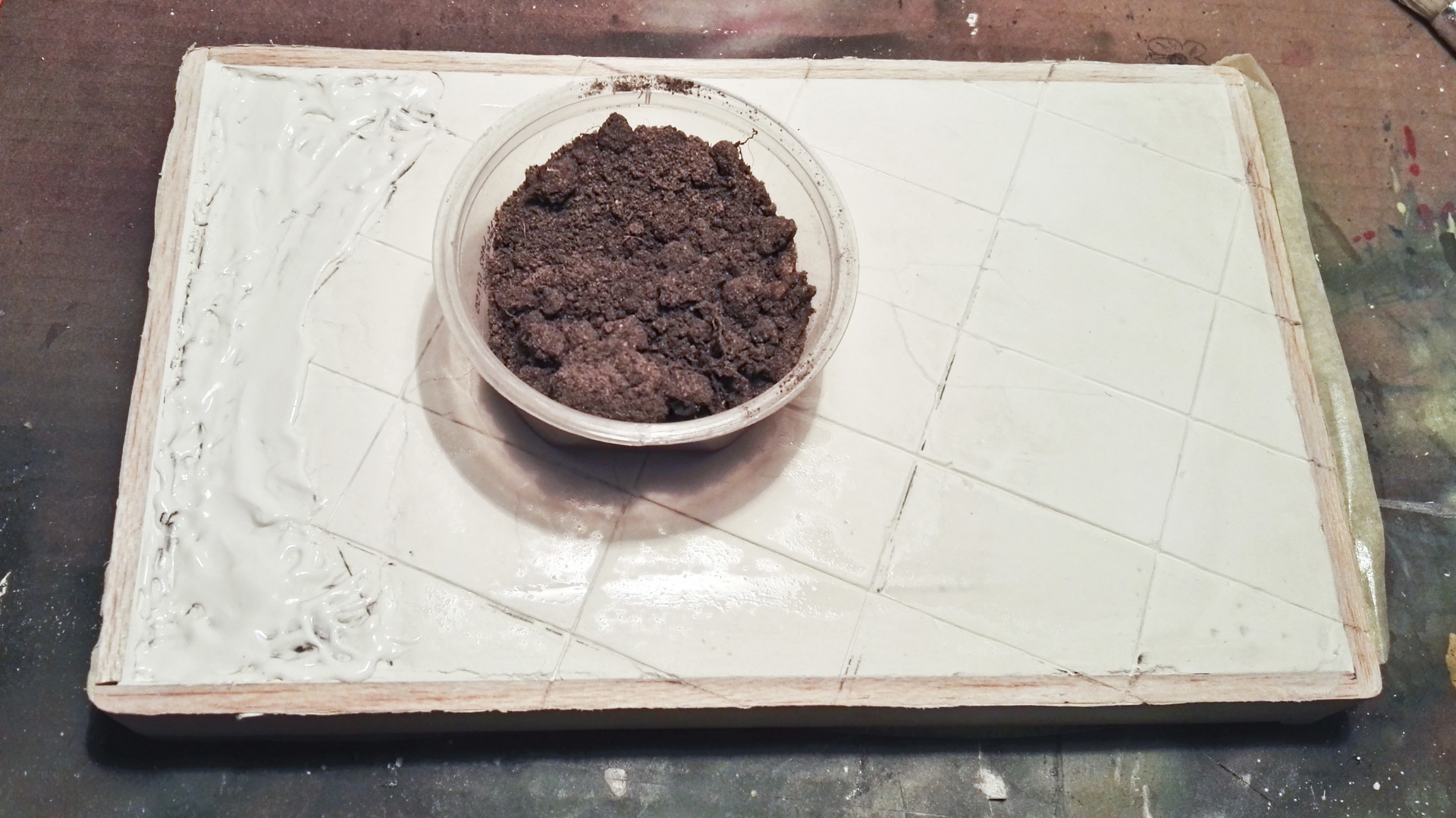

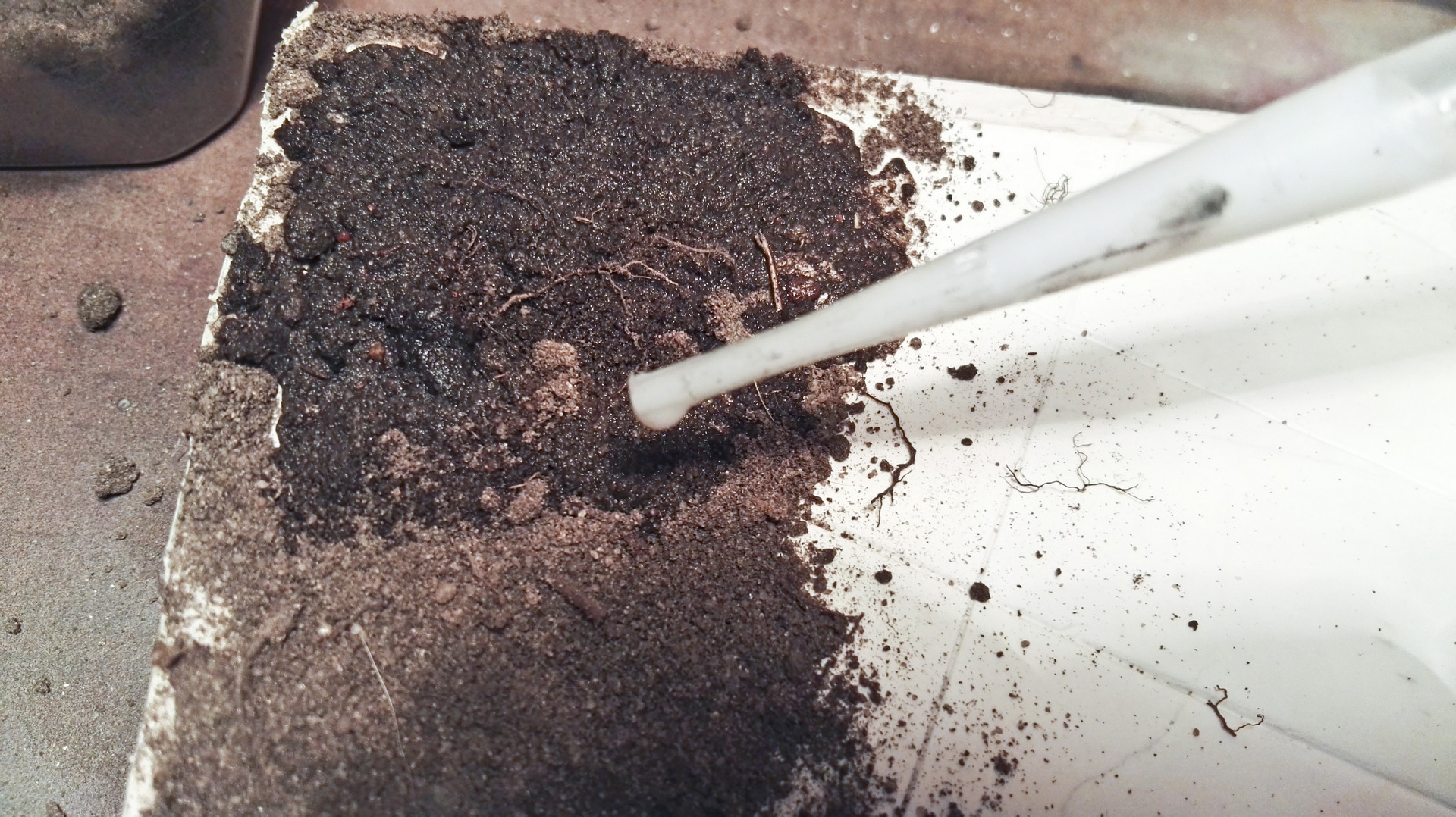

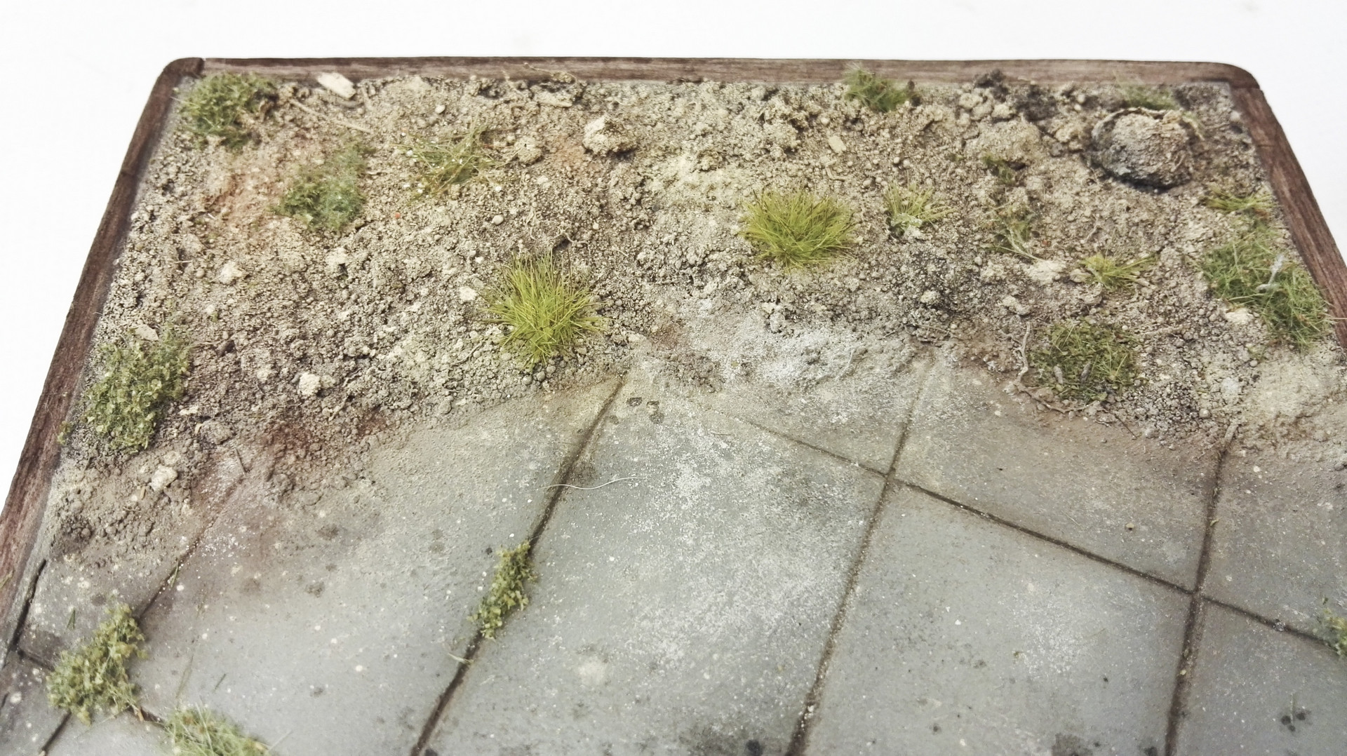

W miejscu w którym ma być ziemia - nakładam patyczkiem ponownie masę szpachlową

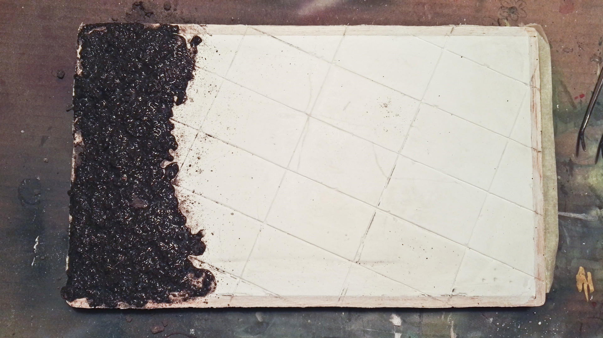

nakładam suchą ziemie z ogrodu :)
całość zakrapiam unigruntem

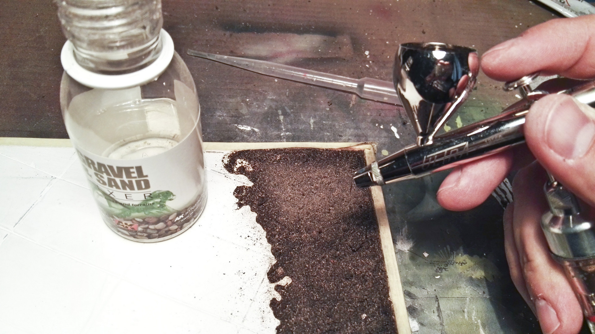

jak całość podeschnie - jeśli przyczepność ziemi nie jest zadowalająca - psikam warstwę specyfiku od AK gravel & sand

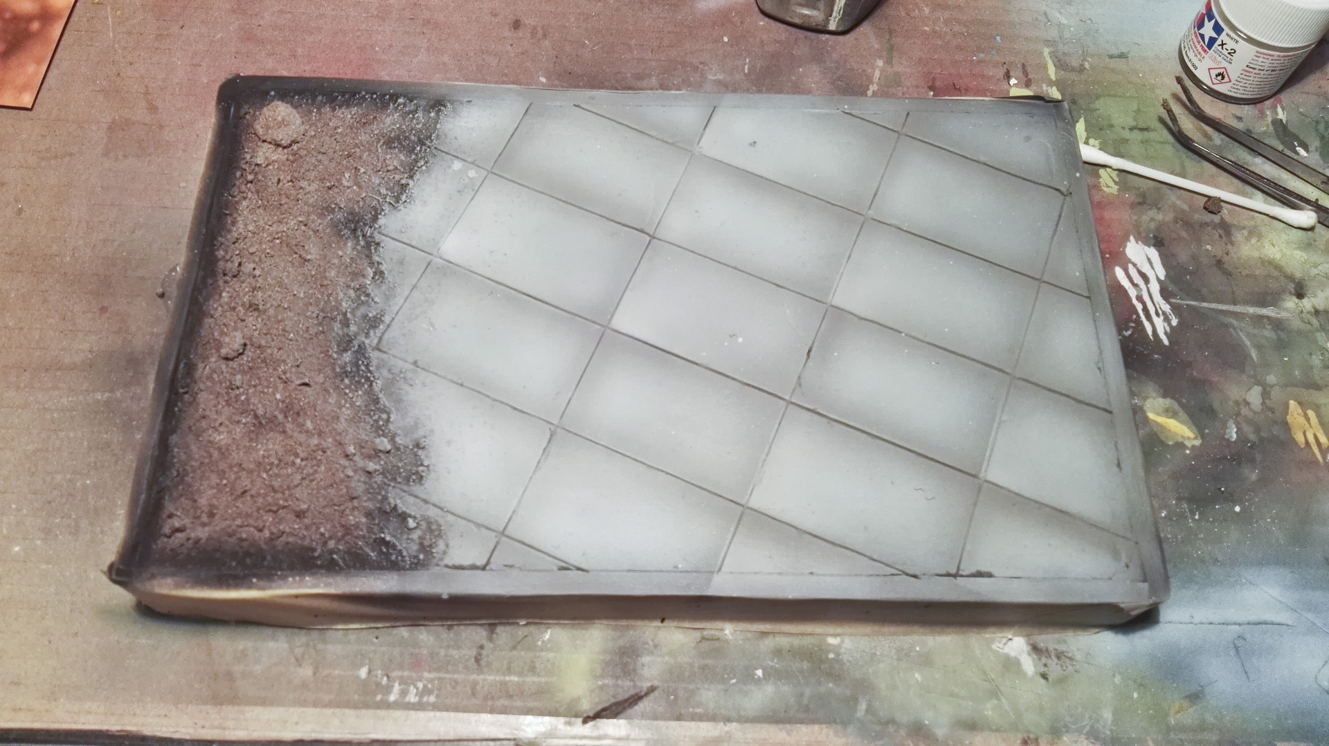

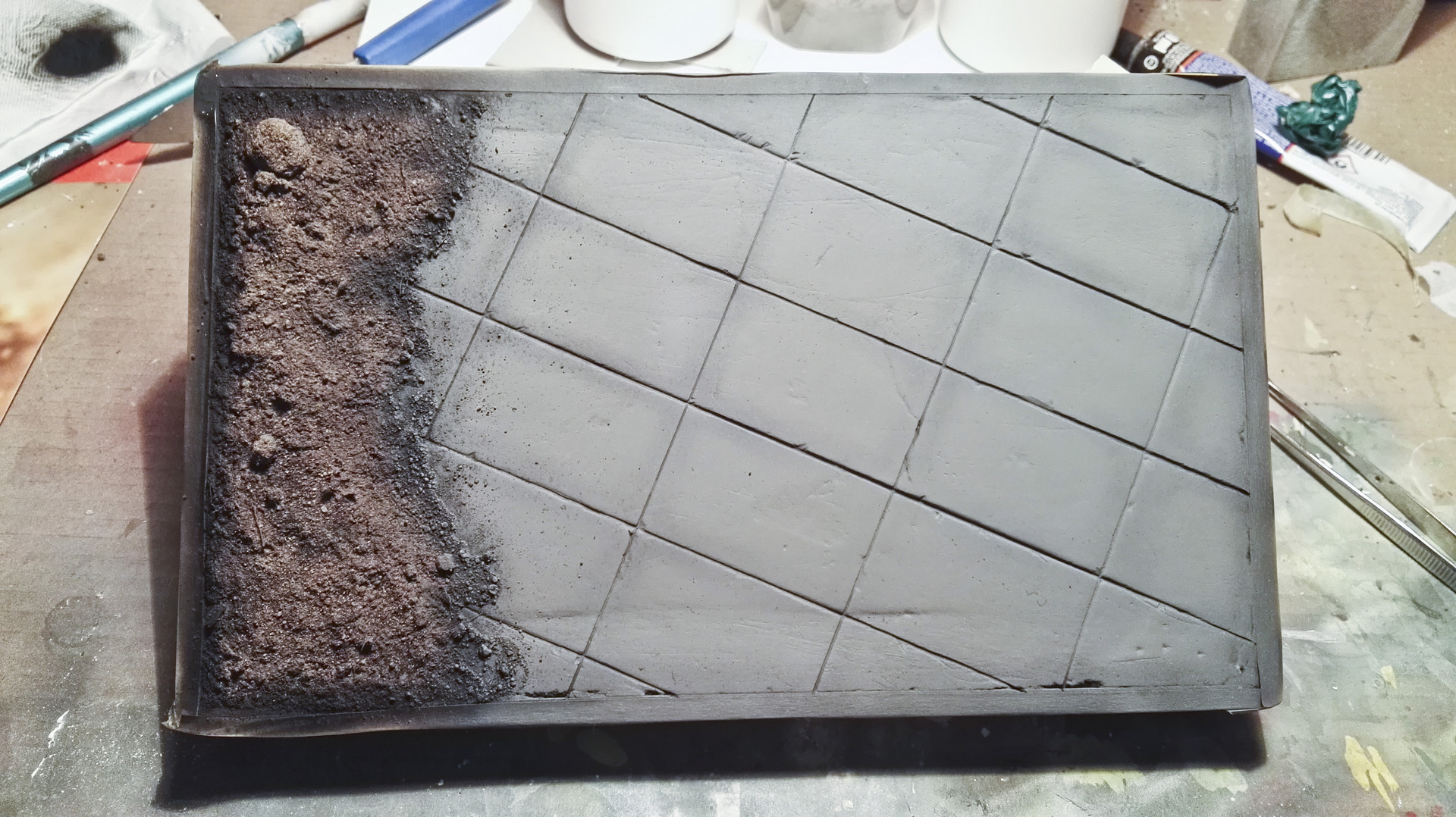

Czarną tamiyką maluje dokładnie wszystkie nacięte linie
Używają czarnej, szarej i białej - robię modulacje aby płyty zrobiły się bardziej przestrzenne - maluję także ziemie mieszaniną brązów i beży. Na koniec nakładam satynowy bezbarwny

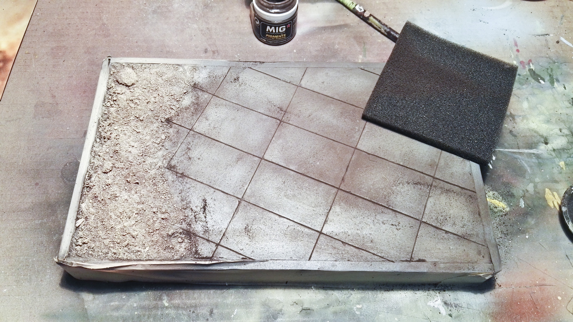

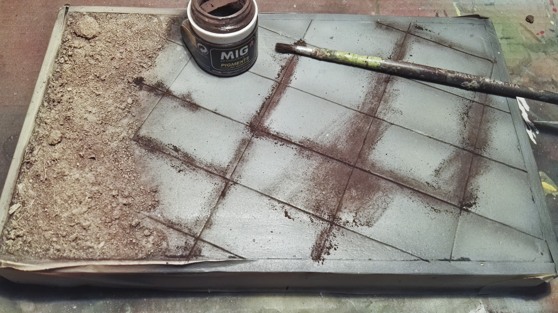

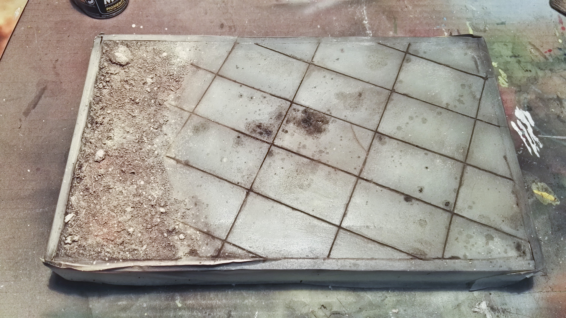

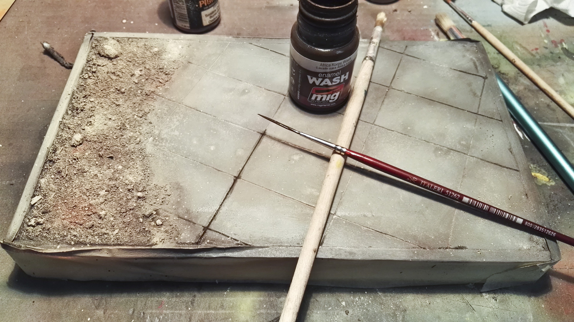

nakładam ciemny pigment w linie

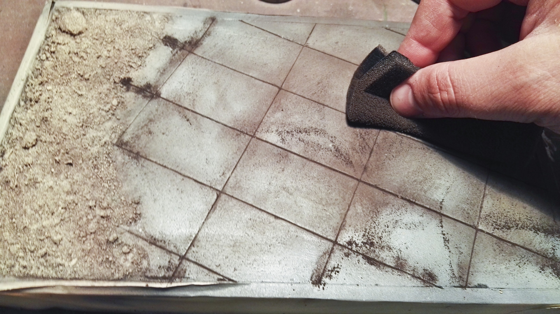

gąbką rozcieram po całości

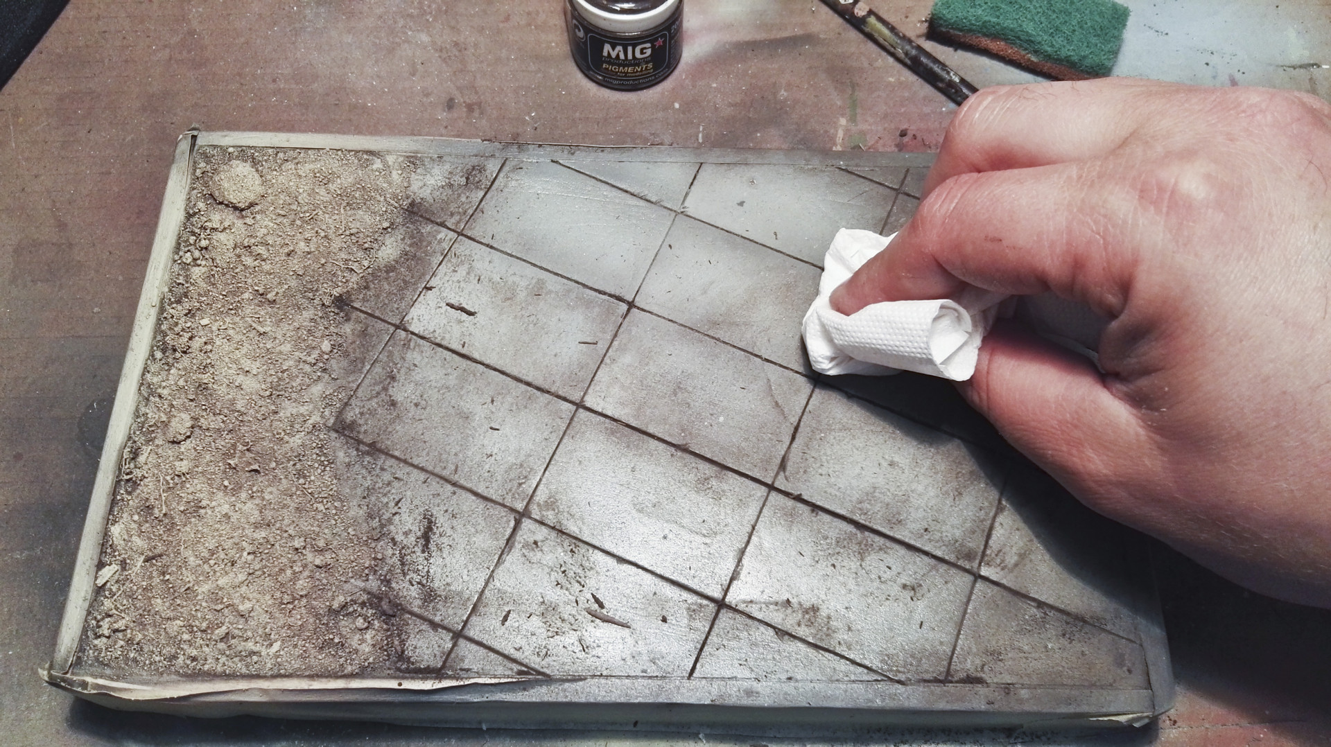

wilgotną szmatką wycieram nadmiar
aby bardziej wyostrzyć linie nakładam washa - całość pigmentuję aby osiągnąć zamierzony efekt , dodaje także kilka plam oleju

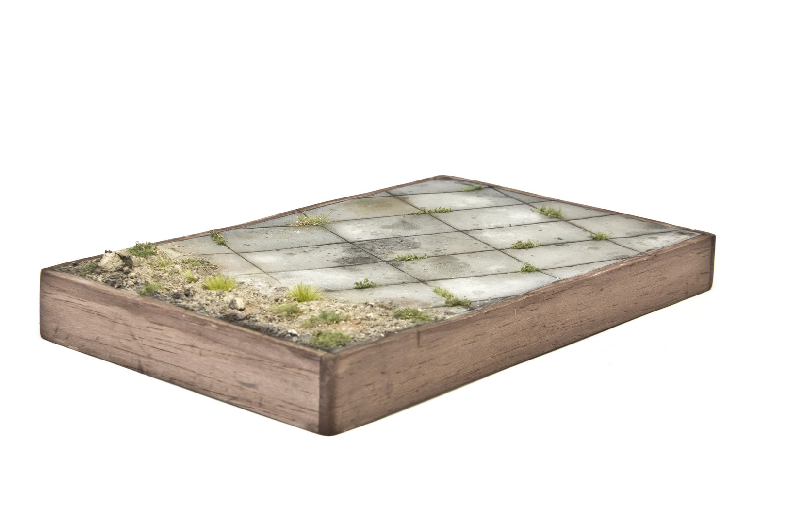

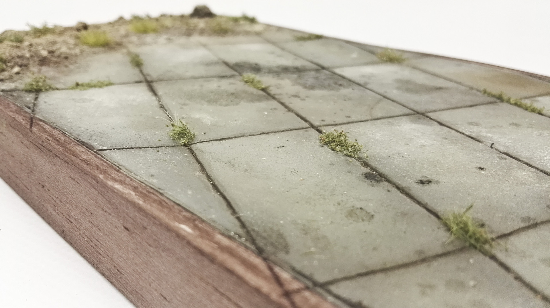

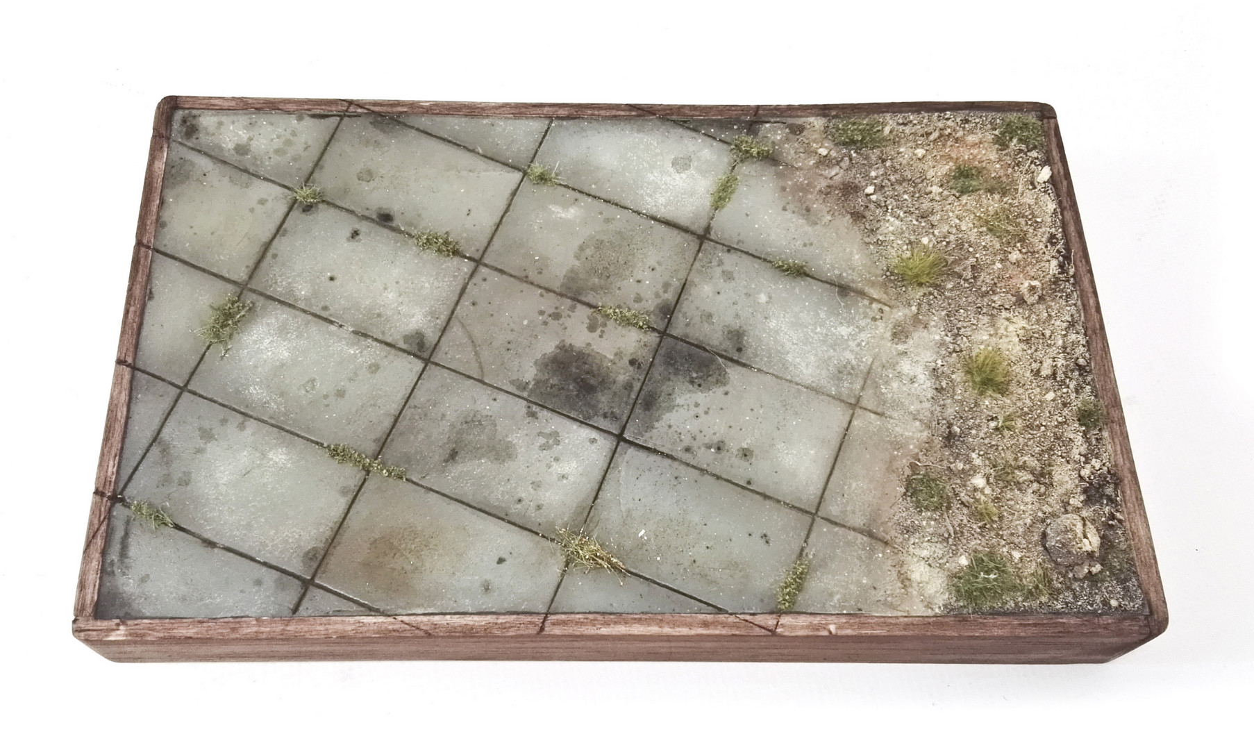

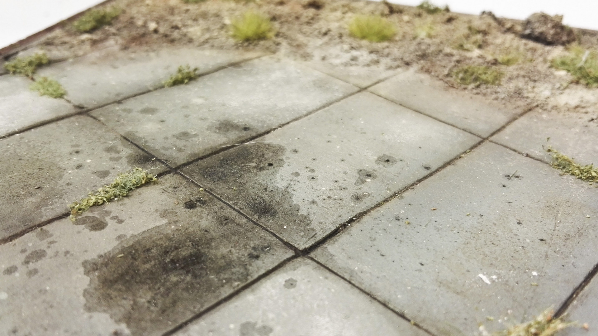

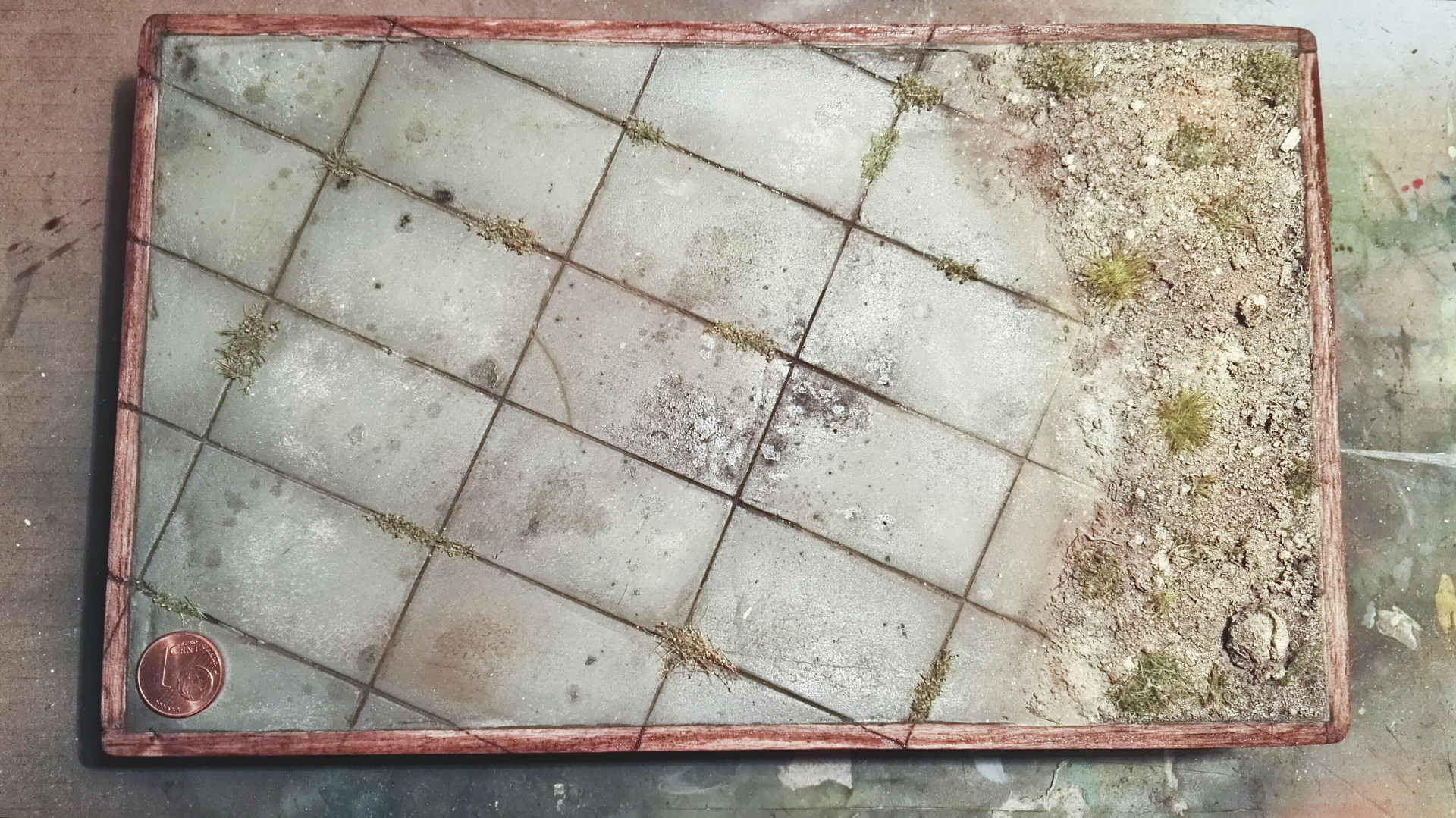

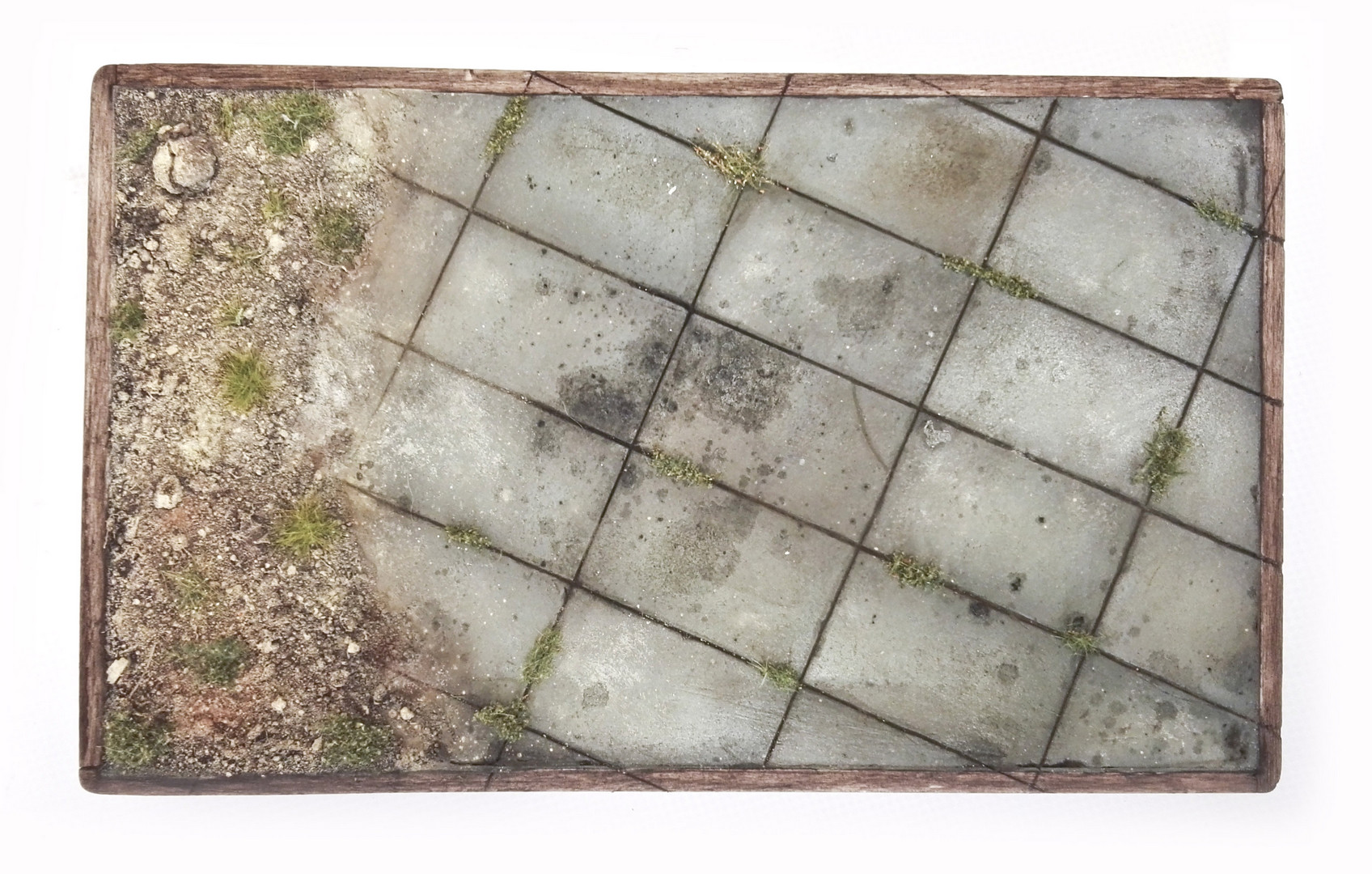

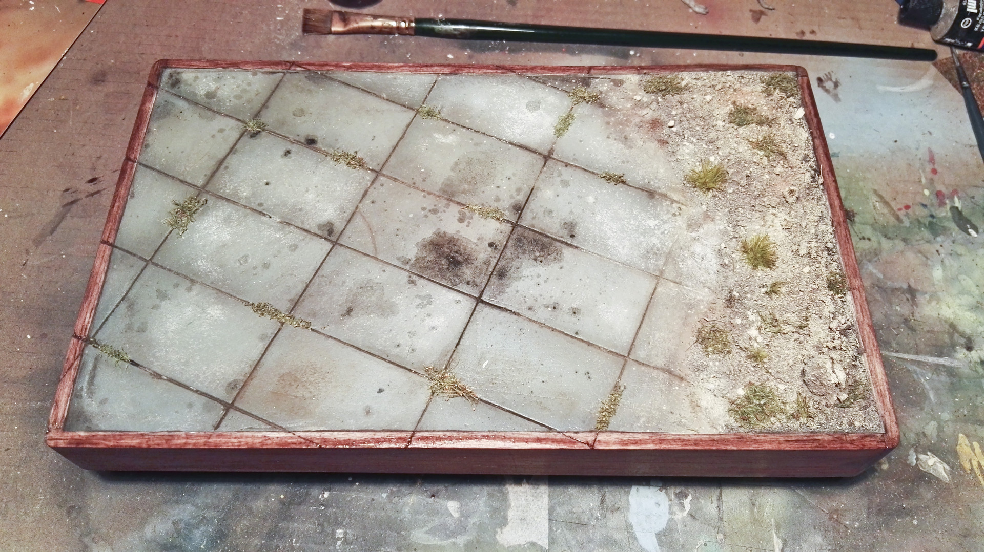

na koniec przyklejam zieleninę i bejcuje balsę

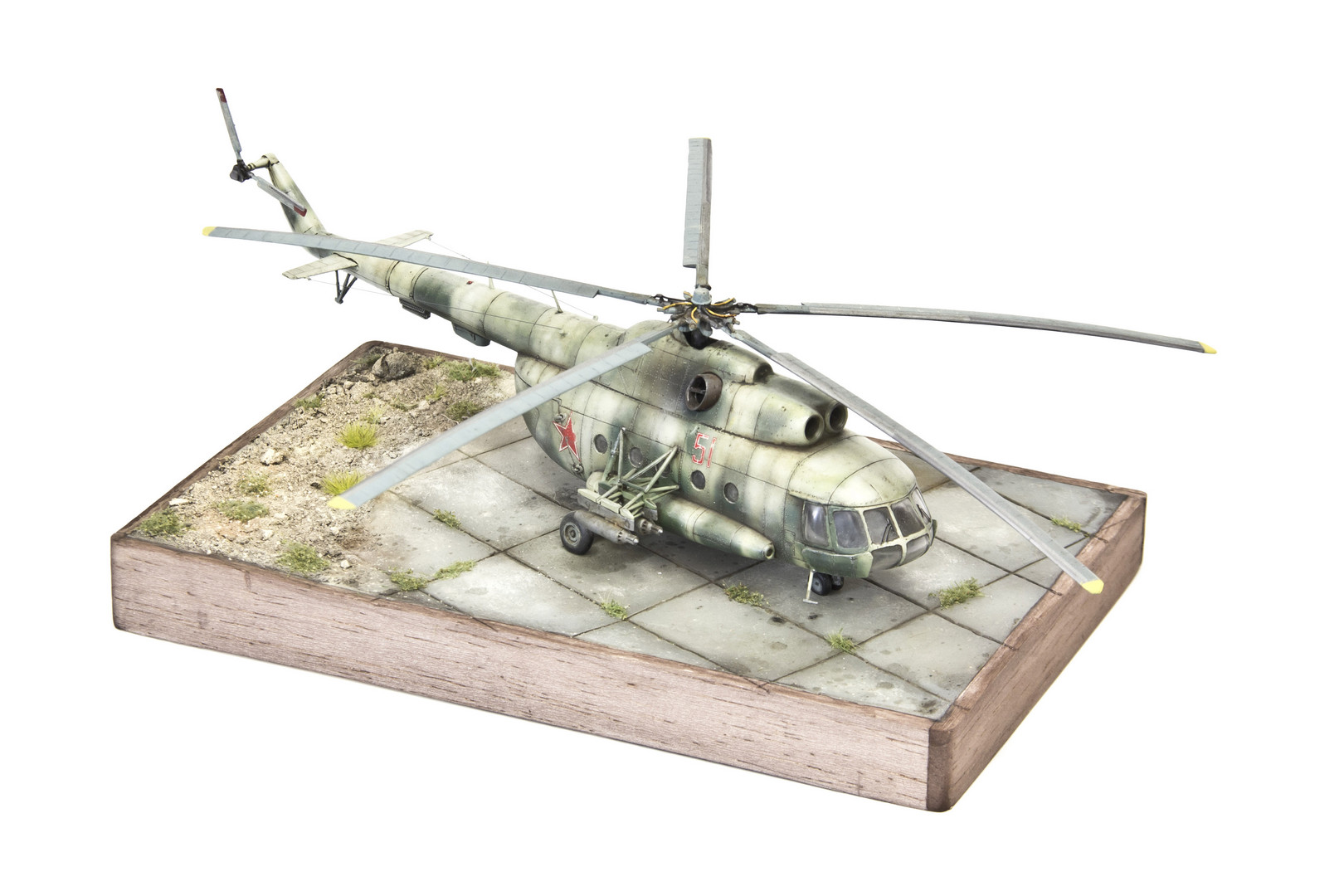

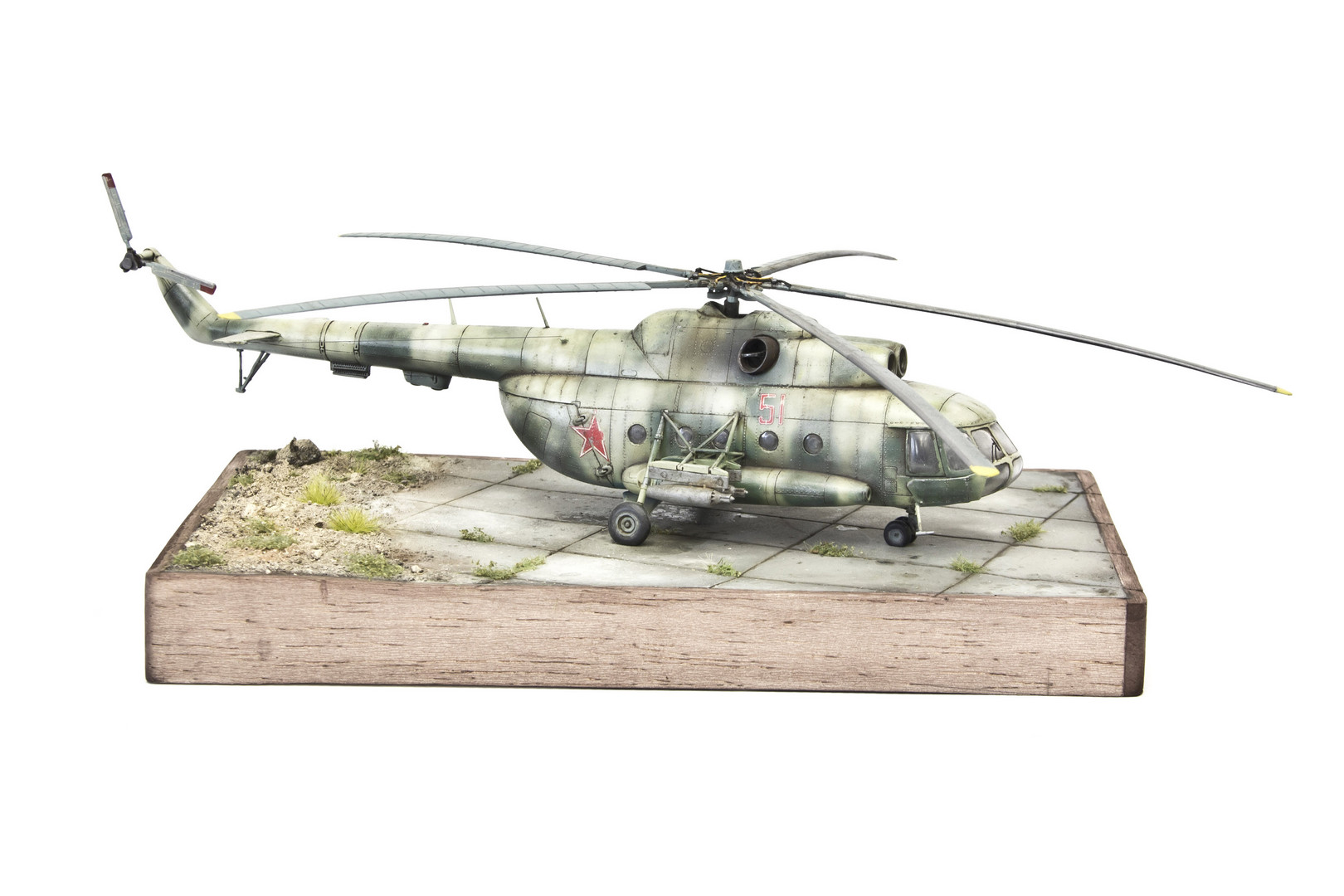

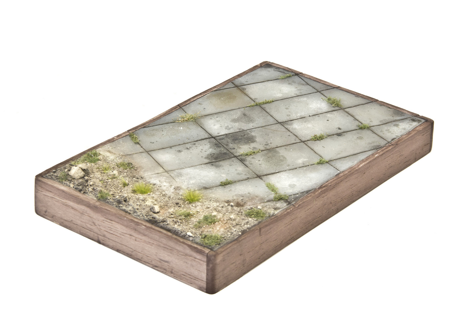

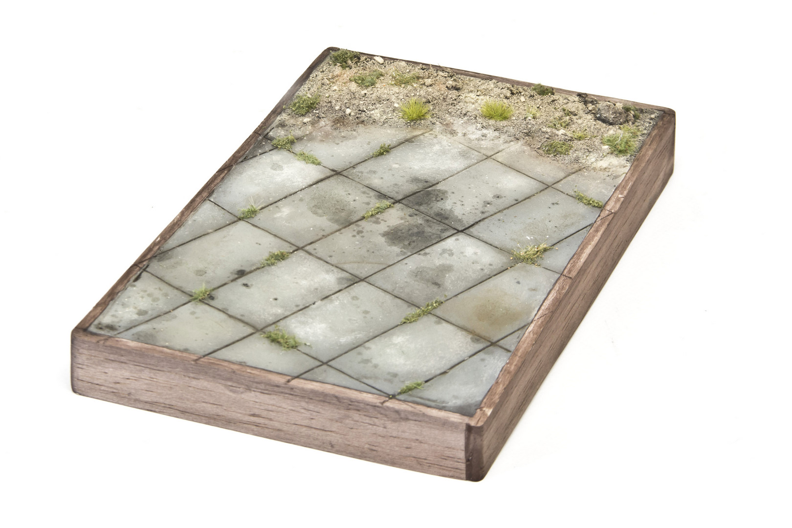

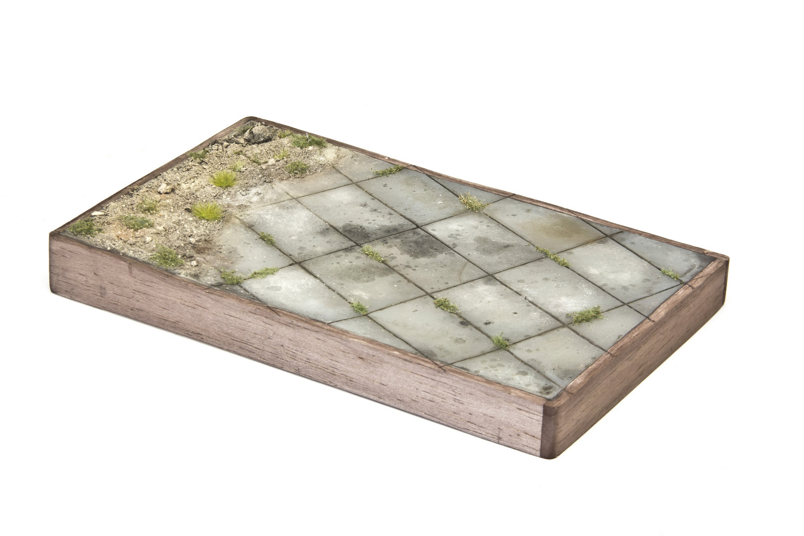

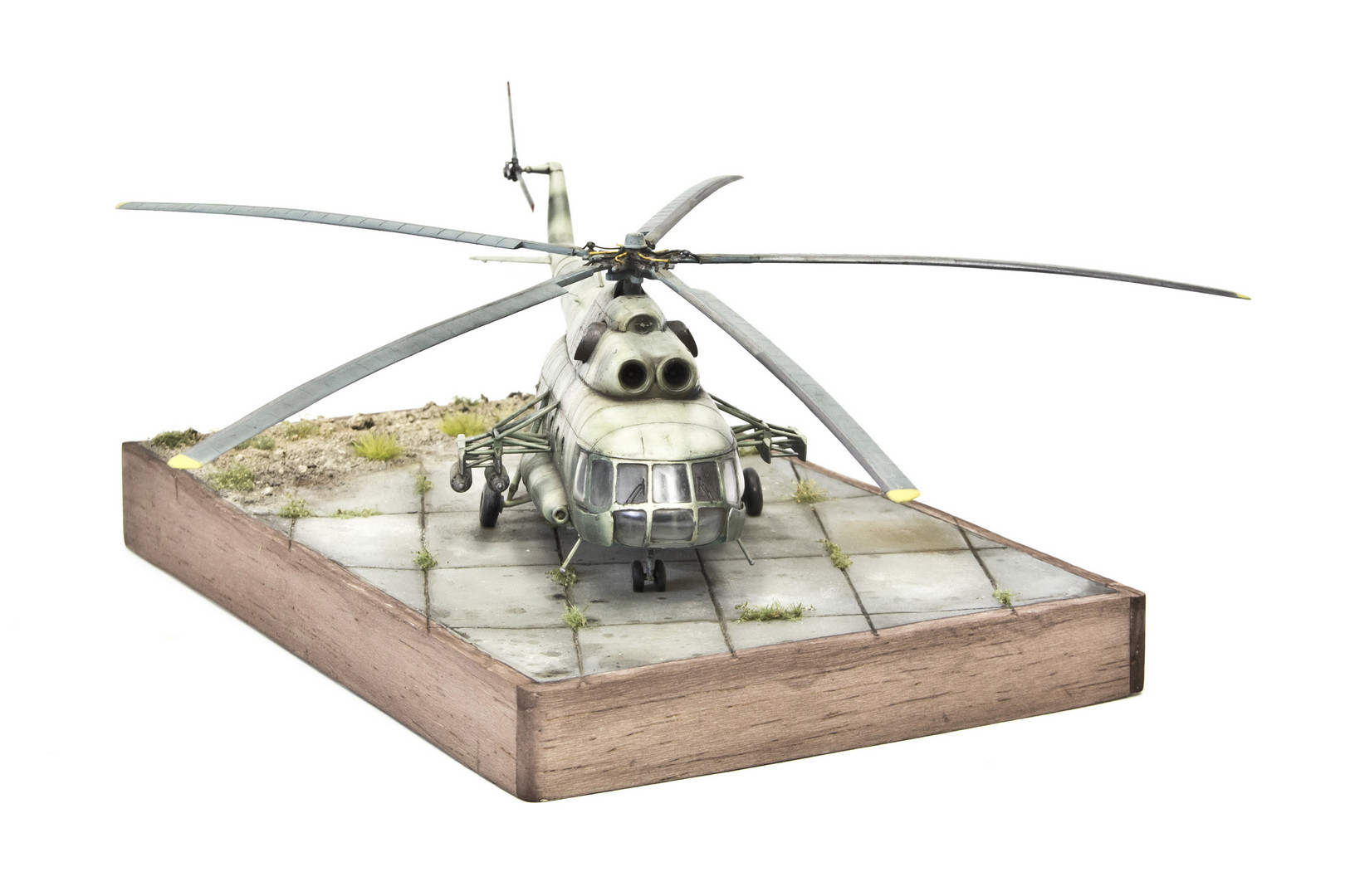

tak to wygląda na koniec

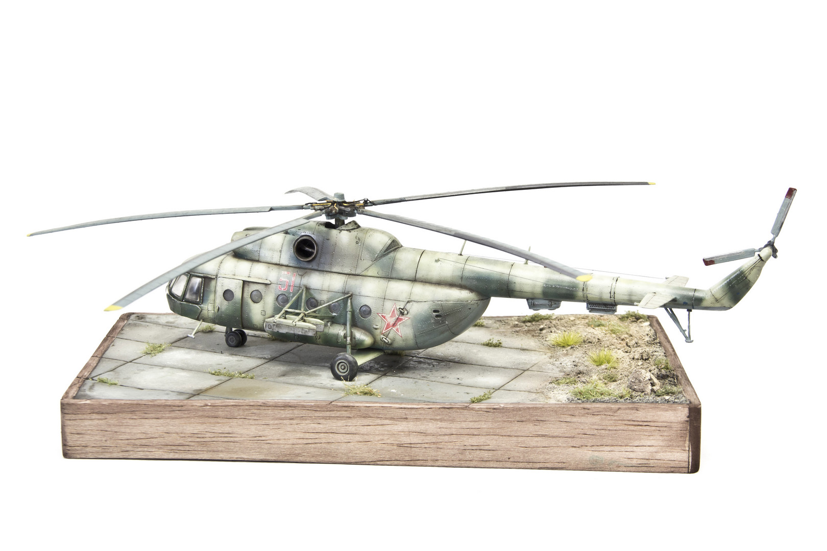

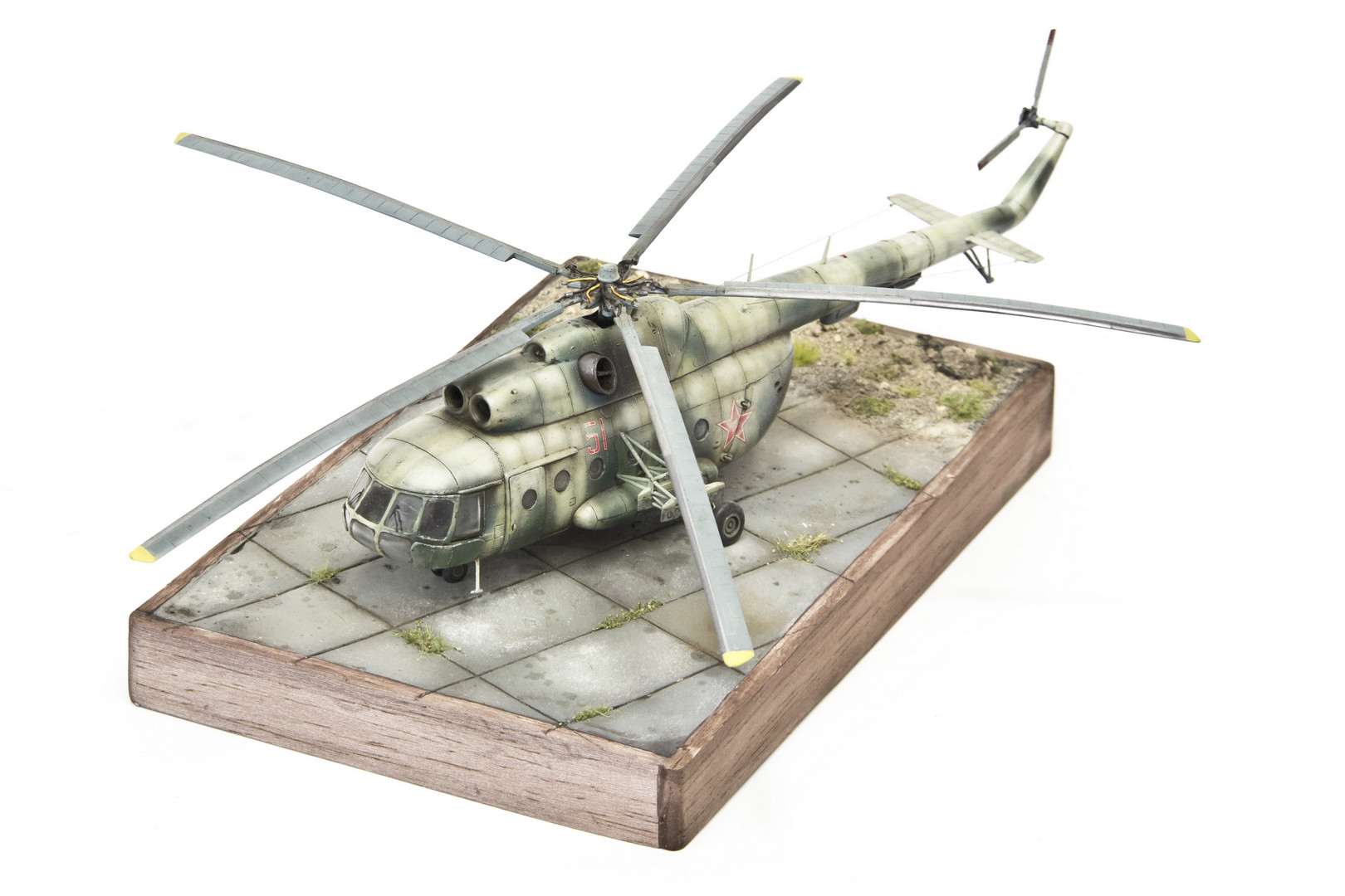

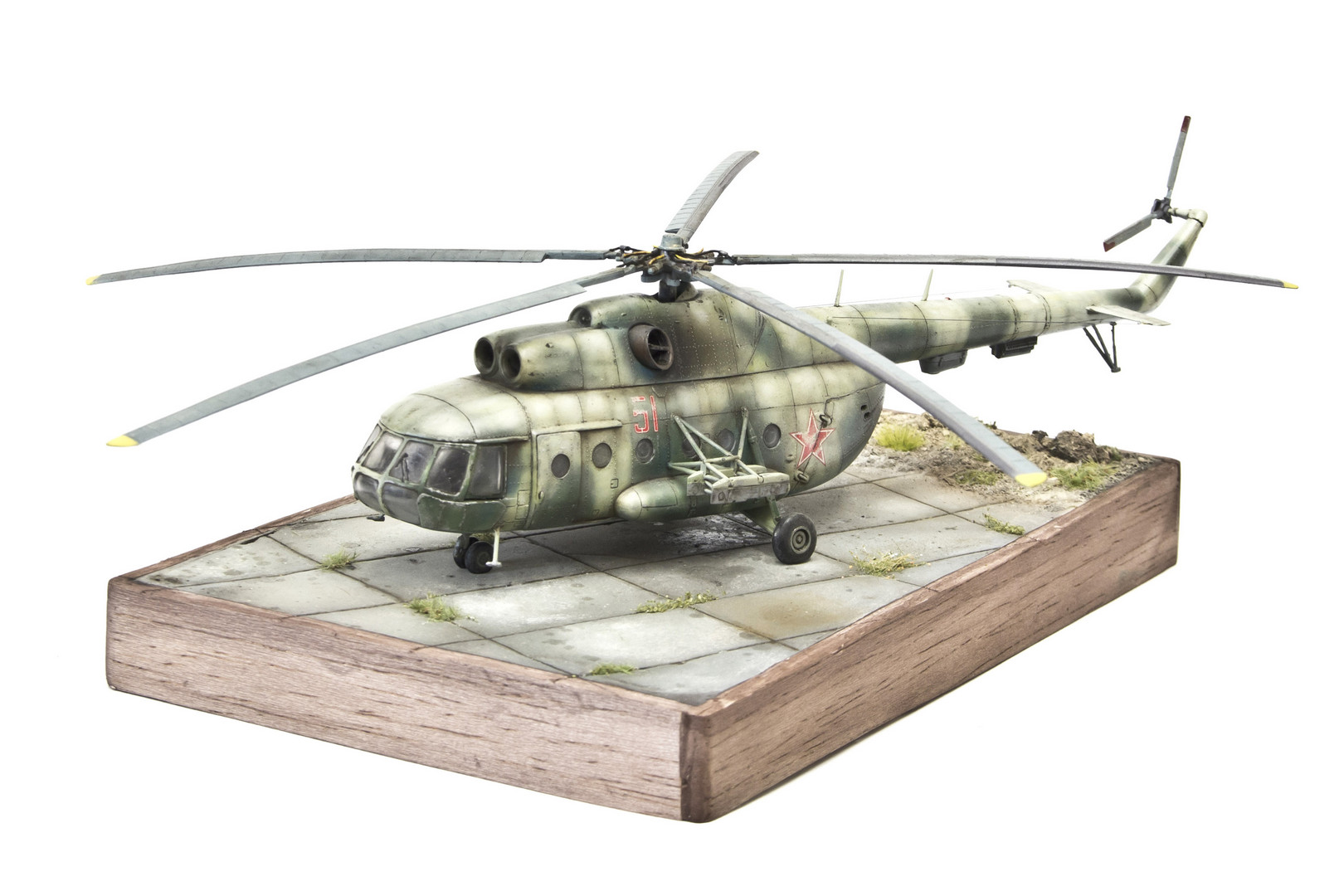

A tutaj już z gotowym modelem
