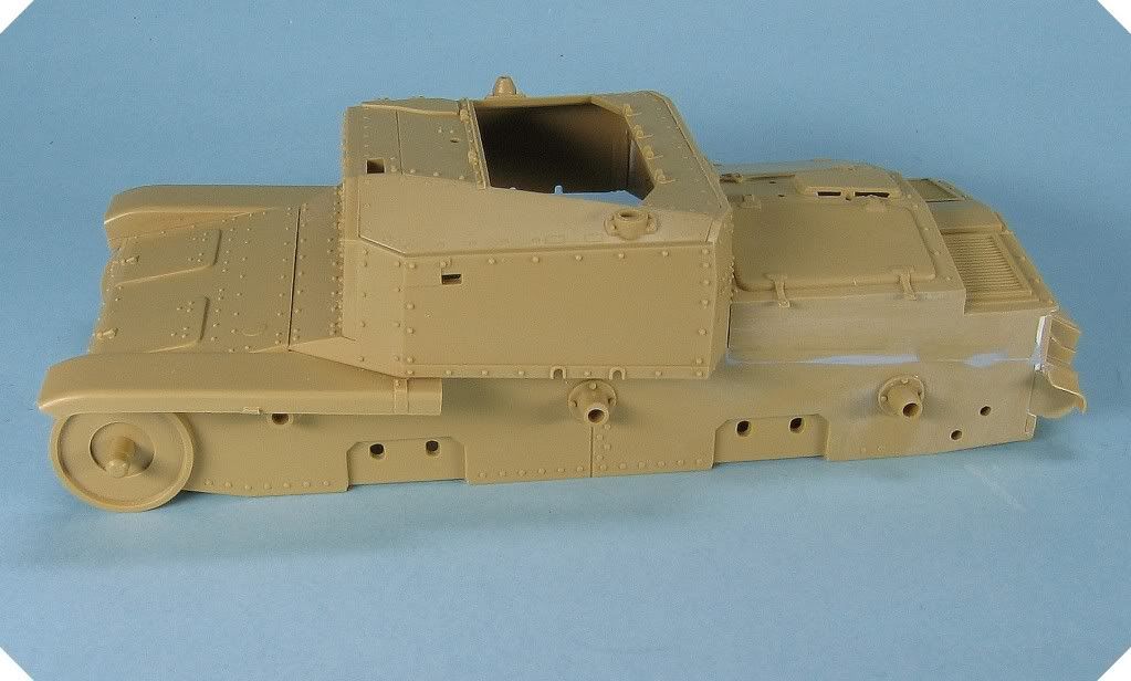

Zawsze podobało mi się to działo. Dzięki życzliwość jednego z kolegów otrzymałem w prezencie friule do niego i to byl początek chęci zrobienia go. Kolejnym impulsem stało się wydanie dodatków przez armoscale i rb model do tego modelu.
Zakupiłem więc zestaw worków z piachem chroniących przód pojazdu i lufę oraz sam model ( dziękuję Danielowi i Tomkowi za szybką wysyłkę) Zdecydowałem się zrobic to działo w konfiguracji bez błotników - świetnie wtedy wyglądają gąsienice pojazdu.
Odciąlem więc niepotrzebne części, poszpachlowałem - pierwszy raz, mówiąc szczerze mi to wyszło. Muszę teraz nadać tylko odpowiedni kształt przedniej częsci błotników ale to już pikuś.
Z uwagi na fakt że mam już kilka żółtych pojazdów chcę pomalować ten model w gęste plamy kamuflażu jaki używany był przez Niemców na tych pojazdach w czasie walk we Włoszech. Mam pytanie - dysponujecie koledzy jakimś ciekawym planszami barwnymi, zdjęciami które mogły by być żródłem inspiracji dla mnie?
Pozdrawiam serdecznie
Stan na dziś - pojazd na sucho złożony do zdjęcia

Seb - masz pecha, jeśli chodzi o wybór malowania. Większość Semoventi, które śmigały w Italii to egzemplarze wersji M 42 da 75/18 (a Tamiya i Italerka przedstwiają wersję najwcześniejszą - M 40). Różnice konstrukcyjne są niestety spore... Jest jedna ciekawa fotka M 41 w tritonie z walk we Włoszech, przedstawiająca pojazd w służbie Fallschmirjager'ów. Chcesz (tylko niewele z niej wynika)? Wygląda na to, że pochodziła z tej samej jednostki co podlinkowany powyżekj kolory "okaz". Cały kłopot w tym, że najpierw musiałbyś przerobić wersję M 40 na M 41 (inne grille, "pełne" błotniki, lewarek zamiast lewej zapasówki z tył; masz zvezdowego "kadłubka" pod ręką, możesz co nieco przeszczepić :) ).

To nowa, a raczej odnowiona Tamiya, która ma nowe zawieszenie, gąski, poprawione detale kadłuba - ze starego modelu zostaje praktycznie "wnętrze" oraz nadbudówka z armatą ( no ale armatę i tak Sebek wynienia na RB... )

jesli chcesz wykonać wczesną wersję z krótkimi błotnikami, to chyba musisz usunąc listwy wzmacniające (blachę ?) na dolnych bocznych częsciach nadbudówki (są na niej śruby - obejrzyj zdjęcia wczesnych wersji - śruby są bezpośrednio na kadłubie) oraz nieco skrócić błotniki - sięgały tylko do miejsca w którym boczna ściana nabudówki zaczyna iść po skosie w stronę przedniej płyty nadbudówki. Brakuje też małych wzierników na wewnętrznych częsciach błotników na wysokości koła napinającego. Oprócz tego - jak dla mnie świetny model.

Hej - tak wiem - już usunąlem - wtedy docinałem sobie tak aby potem można było dokładnie wymierzyć. Nie znam się kompletnie na szerokich przeróbkach i moje sklejactwo to raczej odwzorowania z pudeł tak że jakiś szerokich przeróbek nie planuję. Someventa jest w zasadzie gotowa do malowania ale jeszcze się dalej łamie jak to mam zrobić - szukam fajnych figur włoskich sołdatów, jeśli miała by być w takim malowaniu. Zobaczymy. Na razie dłubię Panzer IV ki ..
