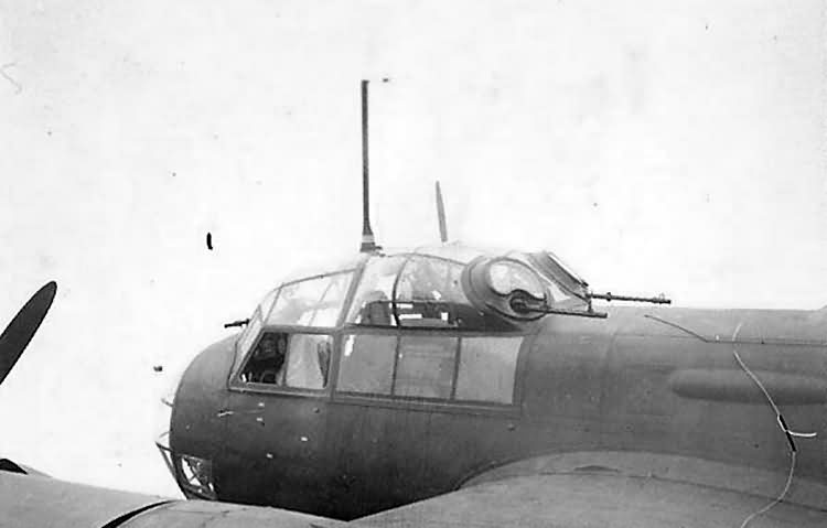

Szanowni koledzy. Zwracam się z wielką prośbą do modelarskiej braci o pomoc. Niebawem biorę na warsztat 88kę A-4
Z założenia ma być to maszyna o numerze bocznym 3Z+AC Stab II/KG77 Malta 17 October 1942.
nr seryjny 140206
I to wszystko co wiem.
podgląd:
https://www.asisbiz.com/il2/Ju-88/KG77- ... G77-(3Z+AC)-Sicily-Italy-1942-0A.html
Swoją drogą pięknie zrobiony.
Mam model A4 Z ICM ale widzę różnicę w owiewce. Na tylnej po bo bokach w modelu Dragona na szybie jest takie kółeczko. Są też inne karabiny z tymi szmatami i jak by tylne szyby oslony km są wyższe niż w icm. Domyslam się że to róznica wersji produkcyjnej. Dopatrzyłem się też innych drobnych zmian. A jak na zlośc nic nie wiem o tej konkretnej maszynie.
teraz pytanie.
Iść w model Dragona czy bardziej poprawny jest ICM aby wiernie zrobić te replike. Ewentualnie co trzeba poprawić i w którym. Przepraszam ale nie jestem znawcą 88.
Pozdrawiam serdecznie
mowie o tych modelach
https://www.mojehobby.pl/products/Ju88A ... lery_start
https://www.mojehobby.pl/products/Ju-88A-4-Torp.html
Jerry

masz gdzieś zdjęcie tej konkretnej maszyny ? w standardowym A-4 tylne stanowiska km wyglądały tak, tu z mg81 najbardziej popularne
z mg15 , raczej wczesne modele
co do tych kółeczek w środkowej części osłony kabiny to tam też mogło być zainstalowane uzbrojenie
jednak to jest rzadko spotykana konfiguracja, co do obecności tych otworów w samolotach nie wyposażonych akurat w to uzbrojenie myślę że bez dobrego zdjęcia pokazującego ich istnienie można je pominąć w modelu

Hej. Nie wiem czy zdjęcia tej konkretnej maszyny są gdzie do wglądu choć kilka modeli na podstawie grafik powstało. Tak się składa że ja swojego ju tez robię w tym malowaniu. Model icm prosto z pudła :P

Wlasnie szkoda bo w ICM nie zgadza mi sie kilka rzeczy. A fota oryginalu wyjasnla by ten problem

W ICM to ogólnie się nie zgadza kilka rzeczy w stosunku do oryginały, w szczególności osłony silników i sposób mocowania oraz sam kształt goleni podwozia głównego.
Ju 88 Kampfgeschwader in North Africa and the Mediterranean OCE 75
Napisz co Cię zastanawia może coś podpowiemy :)
