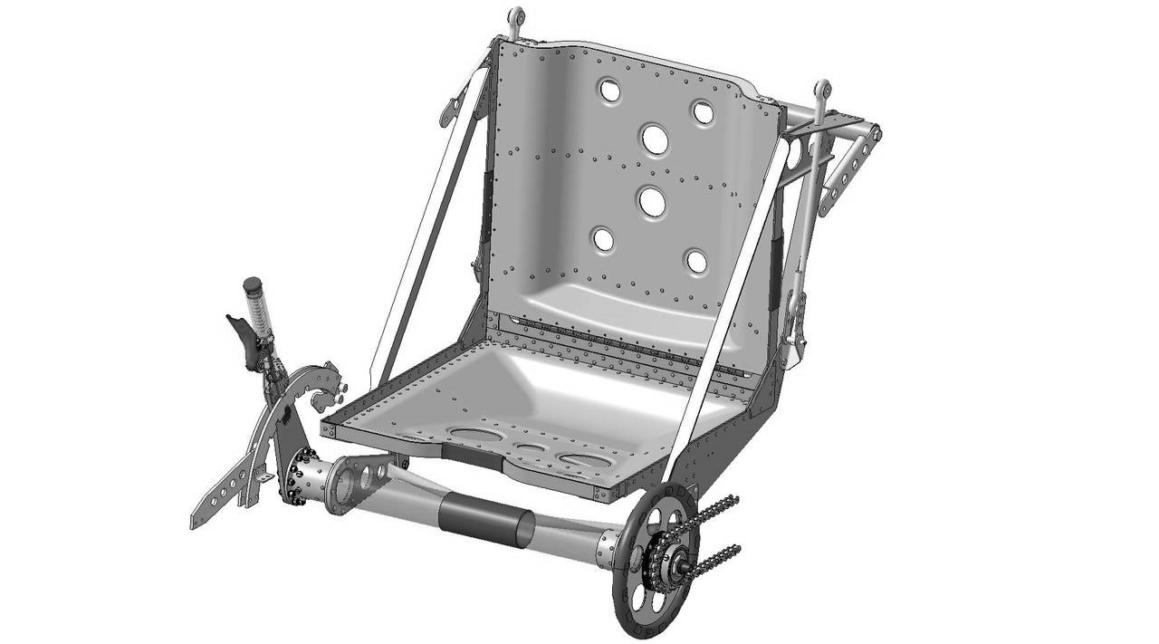

Czy ktoś posiada jakieś rysunki bądź zdjęcia dobrej jakości kabiny P.11a? Mam publikację "Samoloty myśliwskie września 1939" z końca lat 80 XX wieku, jest tam kilka zdjęć ale są słabej jakości i z dziwnych ujęć robione, nie widać np. fotela.

Stratus, stary Jarski ale fotela tam nie ma, nie sądzę, żeby był jakoś bardzo inny niż w P7/11.

Porównując to co oferuje kartonowy model w 1:33 i to co jest w P.11c to jest istotna różnica... Ale wolałbym się opierać na czymś bardziej wiarygodnym niż model.

Model kartonowy nawet Halinskiego czy też podobnych wydawnictw, jako materiał referencyjny to kiepski pomysł. Tym bardziej, że idę o zakład, że projektant nie miał żadnych unikalnych materiałów. Moim zdaniem one mogą nie istnieć.
Nie wiem do czego potrzebujesz. Jezeli piszesz książkę, fotele polskich myśliwców, to rzeczywiście jest problem. Jeżeli model, to ja bym zrobił to co jest w P7, a ten widać. Nie widzę powodu żeby miał być jakiś specjalnie inny. W monografii P 7 Jarskiego jest widoczny. Nie chce się wysmętniaċ i radzić na siłę, akurat rysuje sobie w 3d P7, potem zamierzam to samo zrobić z 11a, szansy w 48 nie widzę, a zabawa przednia. To tyle. Jak chcesz skany to Ci zrobię i wyślę na priv.

Sprawdzilem przed chwila i to sa te same zdjecia co w "Samoloty mysliwskie", mysle o P7/11 a i jakosc jest podobna.

W ML AjPressu, części pierwszej /A. Glass/, jest dobre zdjęcie kabiny /na pół strony/.
Dobrze widać fotel z przyległościami, kaemy, rynienki pod stopy pilota sięgające w głąb sekcji zbiornika.

Ale gdzie? Bo tam fotela nie widać, w tym problem.

Tyle mam ,/P7/

Dzięki za materiały. Jeżeli nie ma różnicy w kabinach P.7a i P.11a to myślę, że mi to wystarczy. Jeżeli pytanie o skalę modelu było do mnie to odpowiadam: 1-72 (IBG, który mocno uprościł i nieco nakłamał jeśli chodzi o fragment z kabiną).

Jeżeli jesteś nastawiony na na poprawki, to zwróć uwagę na przesunięte do tyłu wnęki kaemów.
Przyległości cięgien podwozia głównego w modelu, też odstają od rzeczywistości.

Dzięki. Miałem poprawić tylko fotel i drążek oraz wymienić tablicę na Yahu ale zacząłem zagłębiać się w temat no i im dalej tym... ciekawiej (;
