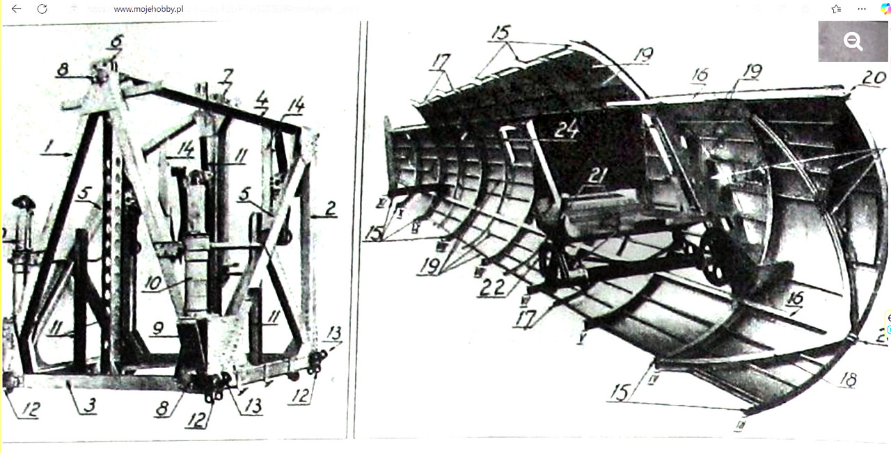

Postprzez Bogdan Stanek » piątek, 19 grudnia 2025, 16:26
Może "przydasie" :)
Grafiki przedstawiają fotel (i kabinę) naszej Pzl P24,
fotel wydaje się być taki jak w P11, dobrze widać amortyzatory gumowe, mocowanie pasów, mocowanie Viet,a i iskrownika.
Na ostatnim foto przejrzyście widać manetki silnika z podstawą, z tym że w P11a podstawa tych dźwigni różni się wysokością.
Dołożę jeszcze jak wyglądał drążek sterowy w P24, bo pewnie nie wszyscy mają , widać też, że opacie było oddzielnie demontowalne.
Z lewej strony siedziska fotela widać uchwyt , może do napinacza pasów?
Myślę, że widok kadłuba /na zielonym/ daje możliwość oceny jak była zamontowana płyta "pancerna" w greckich PZL-ach, biorąc pod uwagę konstrukcję kadłuba w tym miejscu i czy obejma płyty nie była częścią mocowania tej płyty.
