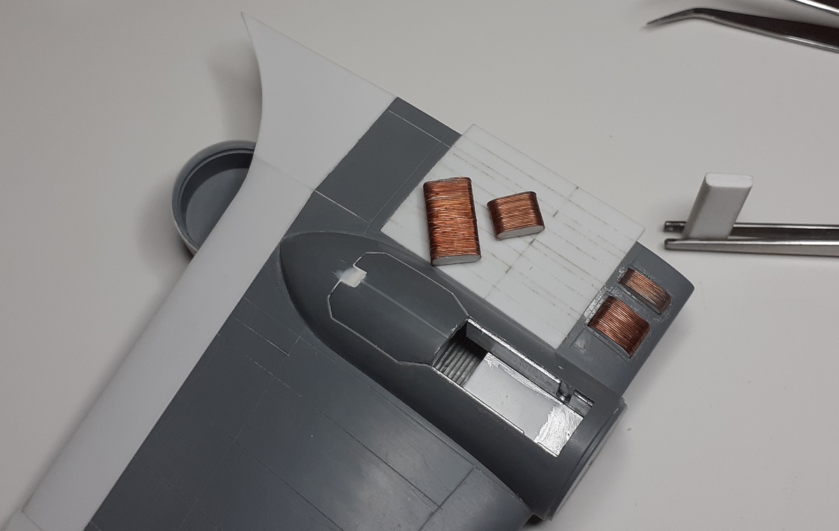

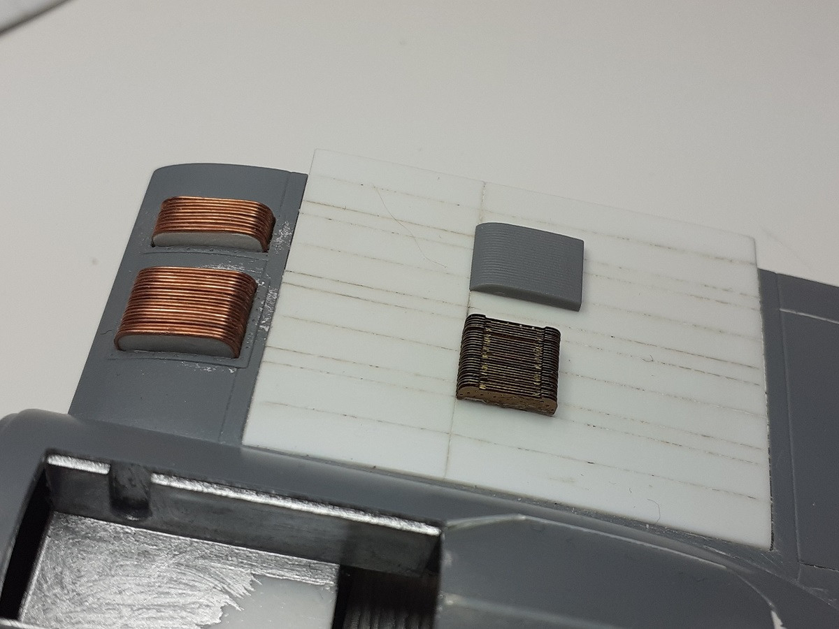

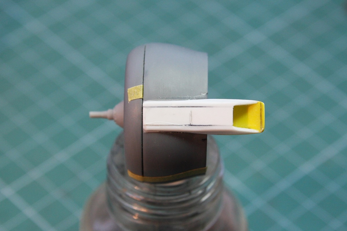

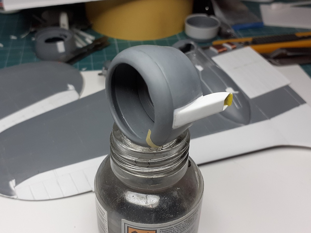

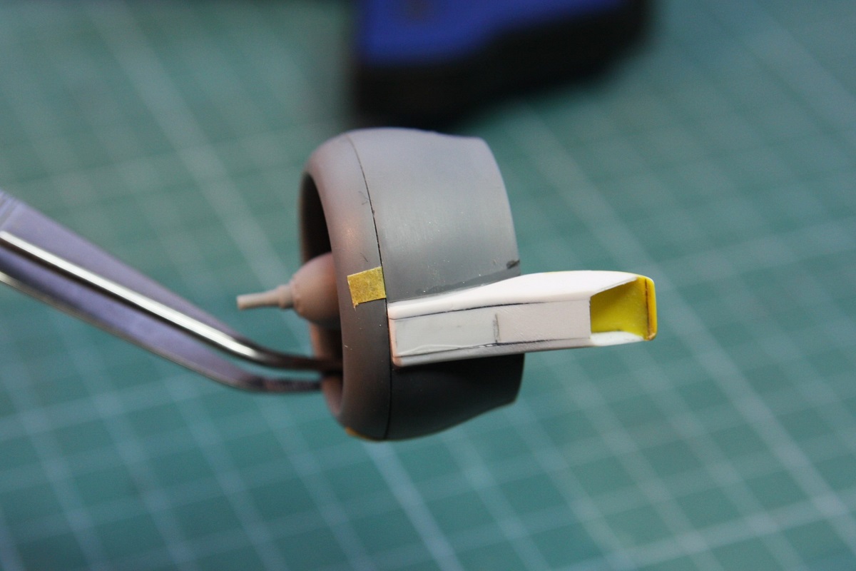

Postprzez Bogdan Stanek » niedziela, 19 października 2025, 15:09
Wersja ostateczna, jednak z załamaniem płaszczyzny
Wydaje się najbardziej przypominać to co na zdjęciu

Postprzez HubertKendziorek » poniedziałek, 20 października 2025, 19:21
Ciągle mam wrażenie, że jakieś za duże te wydechy. Może się jednak mylę bez kontekstu reszty konstrukcji.
Poza tym, trzeba jeszcze popracować w rejonie gdzie stykają się z pierścieniem, tam powinno być łączenie niemal na gładko, to jest na zakładkę grubości blachy. I nieco jeszcze nieco zaokrąglić rurę po wierzchu, oni chyba robili to z dwóch arkuszy, jeden na wierzchu wygięty w niemal półokrągły profil, od spodu płaski, przylegający do konstrukcji gondoli silnika i tylko do tego kształtu dogięty.
Ogólnie dobra robota, podziwiam.

Postprzez Bogdan Stanek » wtorek, 21 października 2025, 11:12
HubertKendziorek napisał(a):Ciągle mam wrażenie, że jakieś za duże te wydechy. Może się jednak mylę bez kontekstu reszty konstrukcji.
Hubert
Twoje uwagi są uzasadnione,

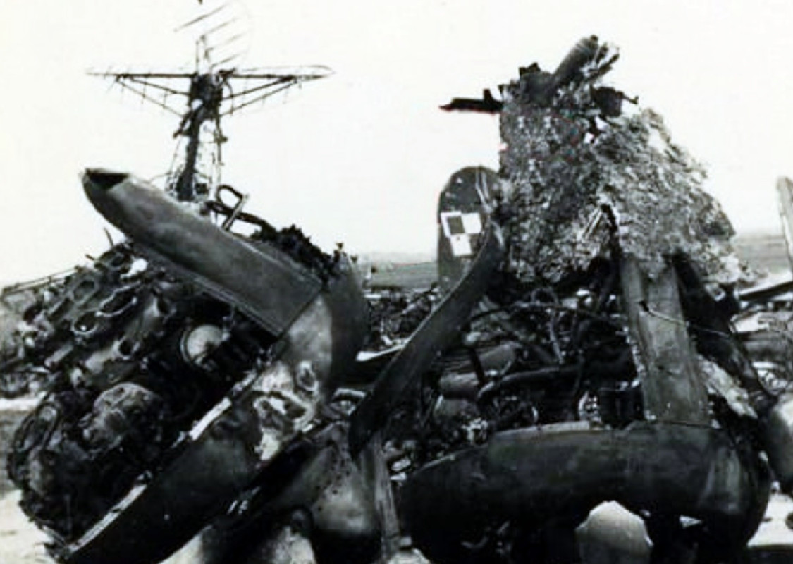

przeszukałem grafiki i znalazłem takie zdjęcie
Zakończenie rury wygląda na uszkodzone ale reszta jest ok
Postaram się poprawić swój wynalazek :D

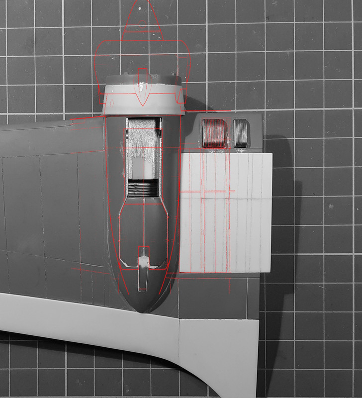

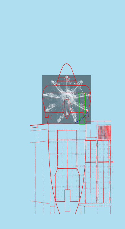

Postprzez Bogdan Stanek » wtorek, 28 października 2025, 10:24
Poprawianie najlepiej zacząć od planów.
Znalazłem jeden rzut tego elementu, ML 100 PZL.37 Łoś, strona 72.
Sprawdzony okazał się rozmijać z rzeczywistością:
ze względu na rozmieszczenie cylindrów, rura "celuje" wzdłuż pokryw podwozia
i to zdjęcie to potwierdza
Widać też na nim proporcje wymiarów elementów.
Jeżeli chodzi o uskok na tym elemencie, to istnieje wyłącznie w płaszczyźnie "poziomej", tam gdzie kończy się poszerzenie na "zawias fortepianowy" mocowania osłon silnika

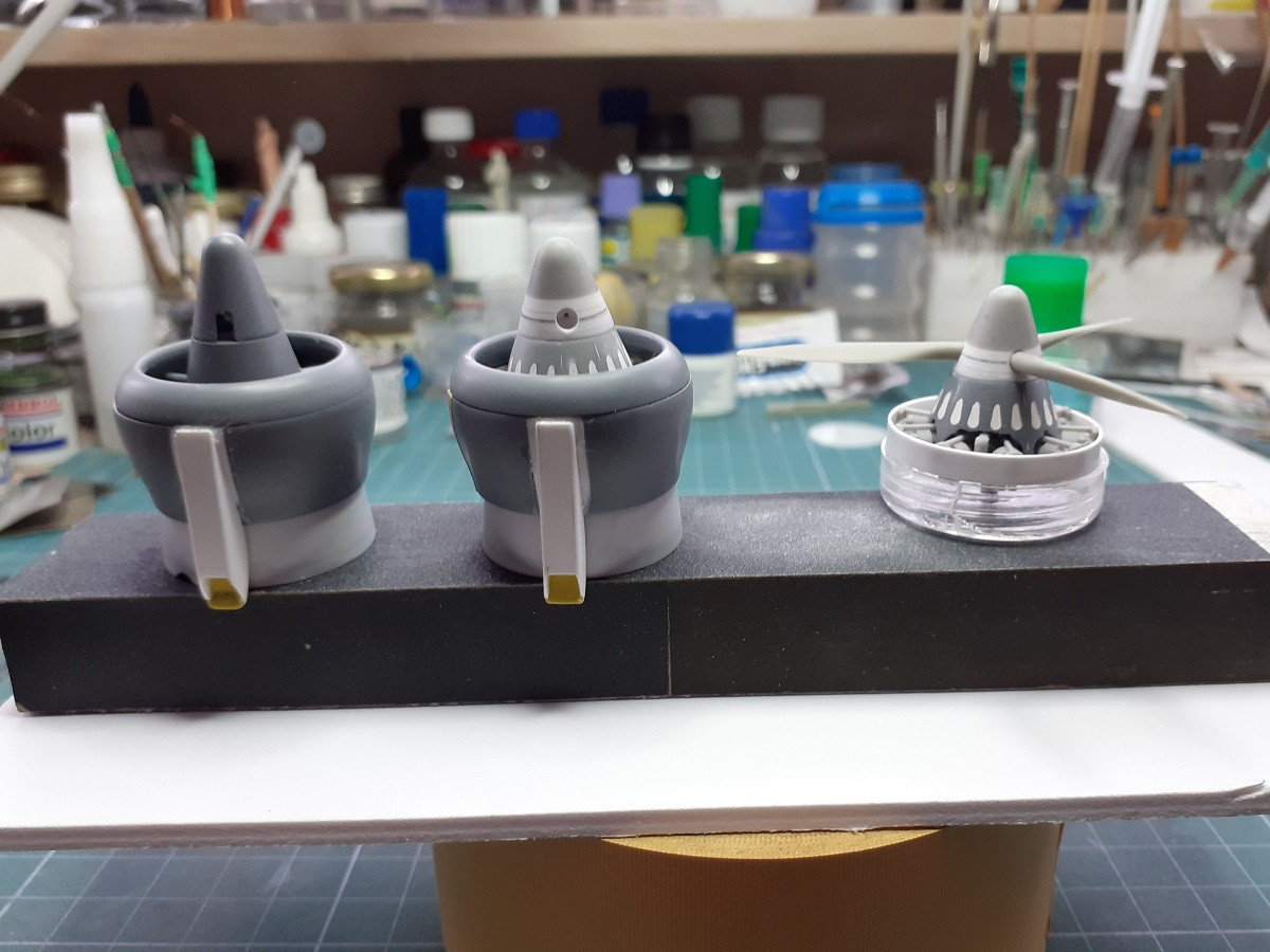

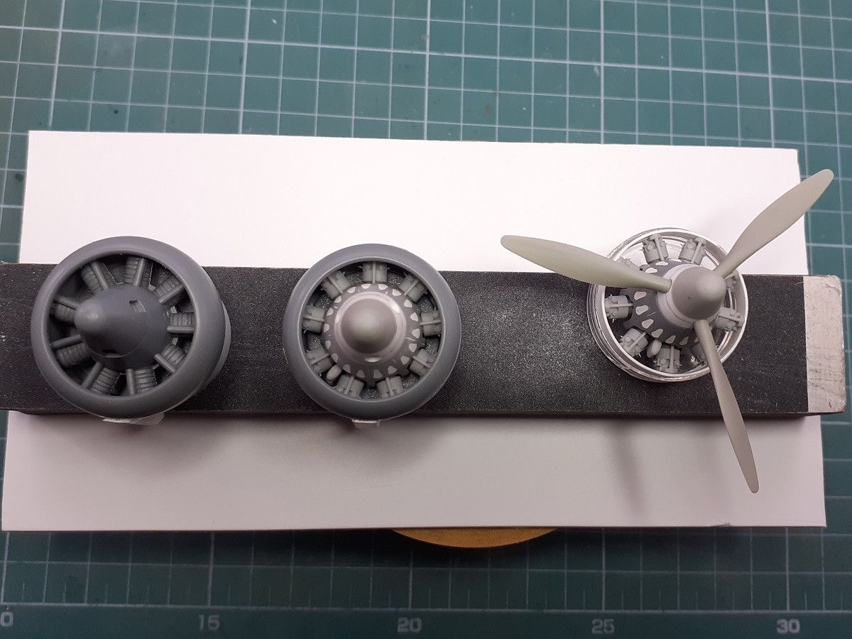

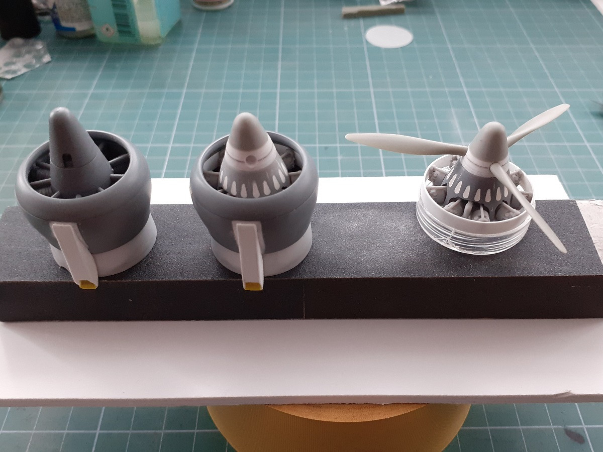

Postprzez Bogdan Stanek » niedziela, 9 listopada 2025, 11:40
Z rurami, do trzech razy sztuka,
Na zdjęciu, dla porównania, kołpak z obudową karteru z zestawu i dorabiany + nowe silniki + łopaty śmigieł.
Silnki, pomimo zapewnień producenta, mają średnicę mniejszą od pudełkowego o 1 mm.
Niby niewiele, ale jest kłopot przy centrycznym wklejeniu w obudowę dlatego dorobiłem pierścień redukcyjny.
Dziękuję Hubertowi za uwagę, bo bez niej byłoby kiepsko.

Postprzez HubertKendziorek » niedziela, 9 listopada 2025, 12:13
Kołpak i śmigło wyszły świetnie!
Co do wydechów, jeszcze trochę bym popracował nad okolicą styku z kolektorem - nie ma "zakładki" zewnętrznej blachy wydechów na kolektor, może wkleić i doszlifować mały klin z Hipsu?

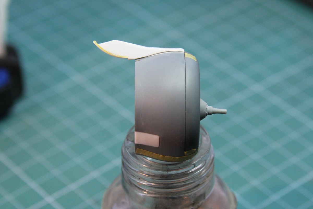

Postprzez Bogdan Stanek » niedziela, 16 listopada 2025, 11:58
Jak się zastanowić nad możliwością powstania takiego uszkodzenia, to wydaje się ono mało prawdopodobne.
Przekształcenie rury o przekroju "prostokąta" w trójkątne zakończenie o prostych krawędziach wydaje mi się niemożliwe.
U mnie, stan kolektora ostateczny.
Gdybym pomyślał i pogrubił naroża wewnętrzne rury, byłaby możliwość bardziej je wyoblić.
I o chłodnicach, ku przestrodze :)
Najpierw, dawno temu, rozpoczynając prace z modelem, wyciąłem gniazda na "inne" chłodnice,
Nie miałem wiary, że skleję te z blaszki.
Ale spróbowałem i się jakoś udało, okazało się jednak, że chłodnice "trawione" są krótsze od gniazd wyciętych w skrzydłach a same gniazda są nadmiernie oddalone od siebie.
Wróciłem do pierwotnego rozwiązania bez poprawek gniazd i jest jak na zdjęciu, zostało przykleić poprzeczne pręciki.
