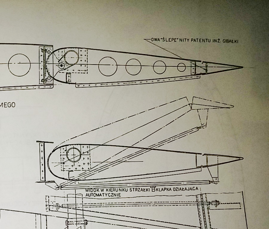

Pisząc, miałem w pamięci ten rysunek P. Kubickiego,

Jak najbardziej typowy flettner! Spodziewałem się w Opisie samolotu która klapka to flettner a która trymer, bo też tak się robi, np. na lewym sterze to flettner, a na prawym trymer (bądź na odwrót) - ale nic takiego nie znalazłem. Czy jest jakieś zdjęcie od spodu z tym popychaczem widocznym? Bo to mogłoby coś pomóc. Możliwe jest też to, że popychacz (popychacze?) flettnera były rozłączone w tym konkretnym egzemplarzu…
