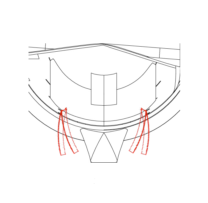

Pisząc, miałem w pamięci ten rysunek P. Kubickiego,

Jak najbardziej typowy flettner! Spodziewałem się w Opisie samolotu która klapka to flettner a która trymer, bo też tak się robi, np. na lewym sterze to flettner, a na prawym trymer (bądź na odwrót) - ale nic takiego nie znalazłem. Czy jest jakieś zdjęcie od spodu z tym popychaczem widocznym? Bo to mogłoby coś pomóc. Możliwe jest też to, że popychacz (popychacze?) flettnera były rozłączone w tym konkretnym egzemplarzu…

bedrzich napisał(a): Czy jest jakieś zdjęcie od spodu z tym popychaczem widocznym? …
Takiego nie znam, za to są takie

Postprzez bedrzich » sobota, 20 grudnia 2025, 22:24
Chyba bardziej to drugie, bo na pierwszym powodem wychylenia klapek w górę może być też po prostu trawa…
Wiesz tez co jest ciekawe? Jakoś nie kojarzę popychaczy flettnerów na żadnych planach, ale też nie ma na nich wielu innych rzeczy…

Postprzez Bogdan Stanek » sobota, 20 grudnia 2025, 23:14
bedrzich napisał(a):Chyba bardziej to drugie, bo na pierwszym powodem wychylenia klapek w górę może być też po prostu trawa…
a to co narysował P. Kubicki to nie plany?

Mam pytanie o podwozie główne bo temat obecnie jest mi bardzo bliski. Buduję model Łosia i zastanawiam się nad tym kiedy tylne klapy podwozia są w pozycji otwartej a nie tak jak zazwyczaj zamkniętej. Chciałbym zrobić je właśnie jako otwarte a nie mam pojęcia czy i kiedy w takowej się znajdowały. Widziałem w tym chociażby temacie kilka zdjęć gdzie właśnie były w pozycji otwartej. Czy istniała możliwość by takowy Łos stał gdzieś z otwartymi i przy tym był gotowy do lotu? Dziękuję z góry za odpowiedzi.

Maverick_Norwegia napisał(a):Czy istniała możliwość by takowy Łos stał gdzieś z otwartymi i przy tym był gotowy do lotu? Dziękuję z góry za odpowiedzi.
Wg mojej wiedzy nie ma takiej opcji, zdjęcia z Rumunii są najbardziej wiarygodne i to potwierdzają,
jeżeli są otwarte pokrywy inne od tych 3-ch zlokalizowanych od strony silnika, to samolot jest nieprzygotowany do lotu.
Mówię o 3-ch pozostałych /w każdej gondoli/ dwie na kołach i jedna na zasobniku bomby oświetlającej.
Wszystkie pokrywy bywały otwarte tylko przy pracach serwisowych.
Wszystkie pokrywy otwarte, łącznie z tą pod bombą oświetl. widać na obu "3" w Małaszewiczach.
