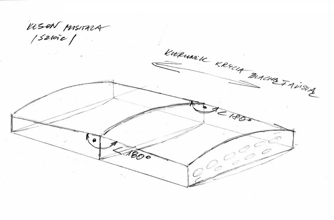

Postprzez Bogdan Stanek » sobota, 16 maja 2026, 15:36
Czy taki kształt kesonu można pokryć jednym arkuszem blachy falistej?
