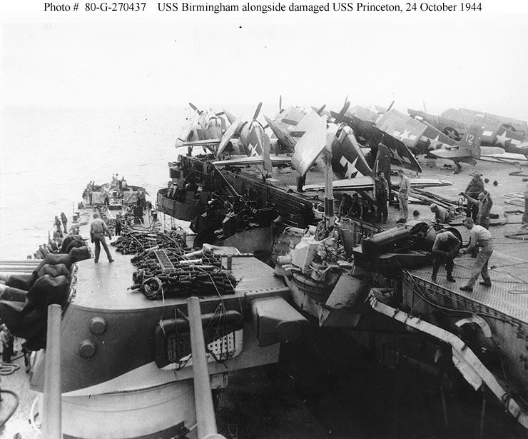

Przynajmniej jego koniec jest ładnie obfotografowany...
ale zaraz, przejrzałem co miałem i nie bardzo wychodzi mi jakikolwiek konkretny samolot. Na kolorówkach brakuje BuNo, Eduard w instrukcji malowania podaje tylko informację, że wszystkie Hellcaty VF-27 miały numery wyższe niż 40235, a BuNo Stambooka jest fikcyjne/domniemane - strzał (jest numerem jednego z 16 samolotów, które poszły na dno z Princetonem - skąd je mają).
Numeru F-5 "Paper Doll" też chyba nie znamy (a może znacie?) - Aż dziwne, że te BuNo z tak spektakularnej akcji nie zostały opisane w literaturze. Jakieś ślady w archiwach muszą przecież być - choćby po tych kilku maszynach, które lądowały po akcji na innych lotniskowcach i zostały przejęte przez inne dywizjony lub MACR utraconych, z resztą tekst w AoA 10 sugeruje, że autorzy znają niektóre numery na podstawie log booków, raportów i wspomnień - szkoda, że nie publikują ich. Ale może są dostępne gdzie indziej?
Reasumując: jest tylko jedno powszechnie dostępne zdjęcie F6F-3 - to grupowe na tle samolotu, zrobione na lądzie (chyba na Hawajach wiosną 44') + to z płonącego Princetona, na którym szczęk nie widać wcale, ale są widoczne dwa numery.
źródło: http://www.navsource.org
Swoją drogą ta dwójka w samolocie "12" jest nie całkiem typowa - ciekawe czy na inne odstępstwa też były.
