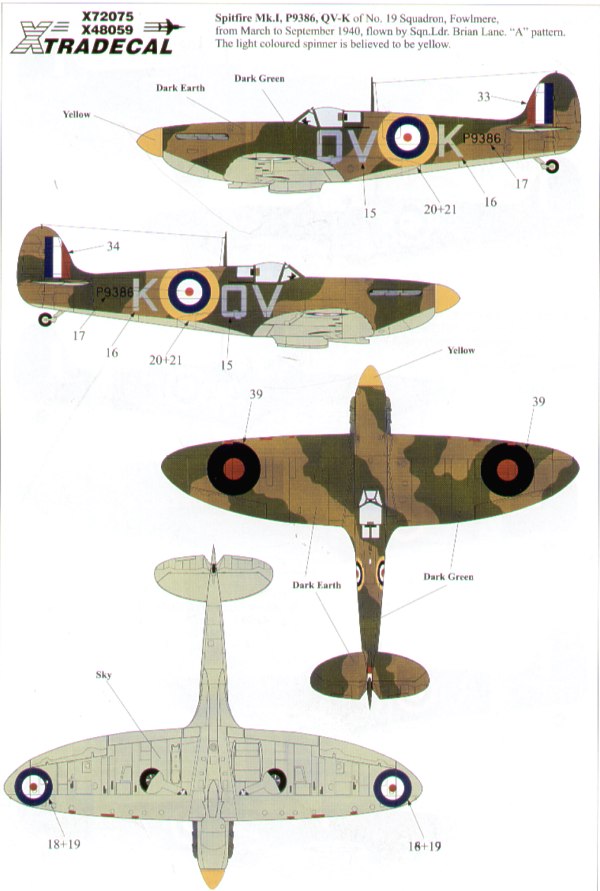

Powoli dłubię sobie przy Spitfire Mk.I w taki oto malowaniu
Obrazek Zdjęcie ze strony Hannants
Niby wszystko ładnie i pięknie. Góra zielono-brązowa, dół Sky. Stwierdziłem, że to będzie bułka z masłem. Podwozie maznę na sky lub wnętrze komór podwozia na RAF Interior Green a golenie, wewnętrzne strony osłon i felgi na aluminium. Ale wziąłem sobie do ręki książkę A. Price'a Spitfire in Combat". Jest tam duże i, chyba, wyczyszczone zdjęcie samolotu Lane'a (szukałem w necie ale nie mogłem znaleźć - może ktoś może wrzucić) - to z mechanikiem na skrzydle. No więc patrzę i widzę, że golenie, felgi i wewnętrzna strona osłony koła widocznego na zdjęciu jest ciemna - chyba czarna. Na pewno nie jest to Sky. Zakładając, że samolot był OTU, gdzie pomalowano mu kołpak na żółto, to istnieje prawdopodobieństwo, iż trafił tam w malowaniu spodu Night/Day. Jeżeli lewe (widoczne na zdjęciu) koło jest czarne to w jakim kolorze będzie prawe? Może ktoś posiada inne zdjęcia samolotu Lane'a?

Samolot w służbie bojowej był od maja 1940. Cały spód w Sky to dopiero czerwiec. Spit był w biało czarnym kamuflażu, i taki jest kolor felgi.
IG to kolor jedynie do kabiny i przedziału silnika. Pozostałe powierzchnie wewnętrzne malowano na srebrno. Jak interpretowano wnęki kół (spód, czy wnętrze) to jest dobre pytanie. Ja za Edgarem Brooksem obstawiam, że wnętrze, ale i on zgaduje.
Jednak serwis tych rejonów, obecność płynu hamulcowego i nafta używana do mycia goleni powodowały konieczność dość szybkiego, ponownego malowania. Szczególnie dotyczy to goleni podwozia, oryginalnie, podobnie jak wnętrze pokryw - srebrnych.
Znane są filmy z wnękami czarno białymi. Znane są egzemplarze zachowane (nierestaurowane lub przed restauracją) z wnękami srebrnymi, IG i w kolorze spodu. W przypadku napraw raczej decydował koleżka z pistoletem lakierniczym.
W zasadzie prościej było napisać 'nie wiem' ;).

Czyli co proponujecie. Lewa felga czarna, prawa biała? Może ktoś ma gdzieś w zbiorach inne zdjęcia tego Spita? Czy tylko to jedno słynne, które zlinkowałem, i jedno ukazujące dodatkowe lusterka są dostępne?

Jeśli chodzi o same felgi to ja bym je potraktował neutralnie, na przykład na "przybrudzony" srebrny. Element ten był często zamieniany w samolotach w ramach napraw, wymian ogumienia i tym podobnych.

Felgi felgami, ale na podstawie tamtego zdjęcia nie dałbym złamanego grosza za żółtość kołpaka! Jest wyraźnie jaśniejszy niż końcówki śmigła i żółty okrąg na kadłubowym rondlu! Wygląda jak biały.

NIe sądzę, że uda Ci się przekonać tę większość, która wierzy w żółty. Jednak nikt jeszcze nie poznał zasad interpretacji kolorów na czarnobiałych zdjęciach na tyle dobrze, żeby móc to potwierdzić lub zaprzeczyć. Pozostaje poszukiwanie w źródłach i próba oceny wiarygodności na podstawie b. pośrednich dowodów. Krótkie googlanie wskazuje, że to wszystko teoryjki są. Jeden twierdzi, że to pozostałość po służbie w OTU, inny, że element szybkiej identyfikacji samolotu dowódcy. chociaż to akurat wątpliwe, bo na tej maszynie latali również szeregowi piloci.
Moja teoryjka: Kołpak jest w Sky Blue. Przemalowywali spód z czarnobiałego i w tym samym czasie zmienił kolor kołpak. Są fotografie i barwne sylwetki pokazujące właśnie jasne, błękitne kołpaki już latem 1940 nie tylko w 19 Sqn.
Żółty był powszechnie stosowany przez Niemców na myśliwcach i to byłby jeszcze jeden argument przeciwko takiemu kolorowi na kołpaku. Strzelcy brytyjskich maszyn byli pewnie uczuleni na ten kolor.
Byli jeszcze tacy co widzieli jeszcze na tej maszynie białą literę K

Pełna zgoda, nawet w pierwszej wersji mojego postu napisałem, że "biały lub Sky Blue" - tylko, że jestem w pracy i nie mogę sprawdzić, a skaje mi się mylą, więc nie chciałem walnąć gafy.
To, że interpretacja kolorów ze zdjęć czarno-białych jest złudna, to oczywiste. Ale to, że kołpak na tym zdjęciu jest o wiele jaśniejszy, niż żółty w rondlu, to też oczywiste.

GrzeM napisał(a): Ale to, że kołpak na tym zdjęciu jest o wiele jaśniejszy, niż żółty w rondlu, to też oczywiste..
Tak, ale: Kołpak jest nasłoneczniony, a obwódka rondla jest jednak pod większym kątem do słońca, co może skutkować innym odcieniem.
Decydującym byłoby znalezienie w literaturze zdania, że ten kolor został zweryfikowany przez naocznego świadka, członka personelu tamtej jednostki. Może ktoś to znalazł?
