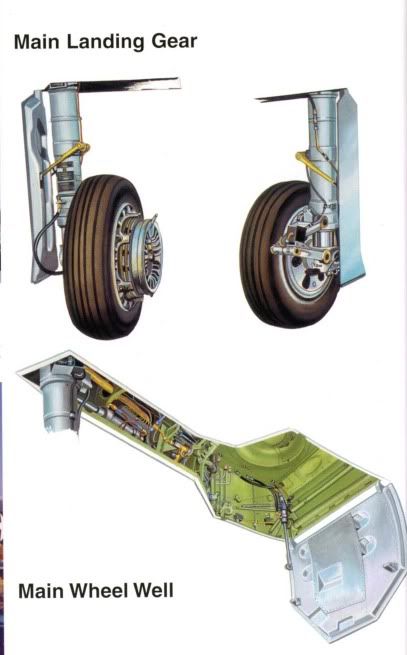

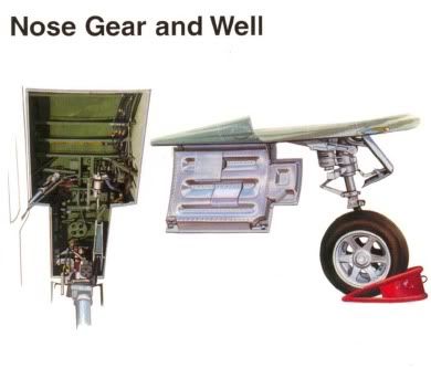

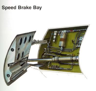

Z racji tego że przymierzam się do modelu Sabry poszukuję jakiś zdjęć pokazujących dokładną kolorystykę wnęk hamulców aerodynamicznych, uzbrojenia czy podwozia. Ma ktoś z szanownych kolegów jakiś kolorowe zdjęcia w swoich zbiorach?
Ja przebijam się od dłuższego czasu przez wyniki z google ale nie mogę znaleźć jednoznacznych informacji.
Kupiłem żywice i tam jest pełno fajnych przewodów i zbiorników ale nie wiem za bardzo jak to pomalować, a że temat samolotów jest mi mocno obcy to nawet nie mam podejrzeń jakie kolory wybrać. :mrgreen:
Mam zamiar zrobić amerykańską maszynę z czasów wojny w Korei.
Każda pomoc mile widziana.

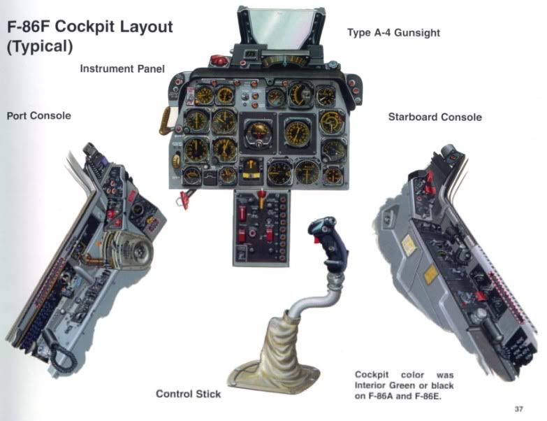

No właśnie nie do końca, co do kabiny to znalazłem różne informacje że były jasnoszare z czarnymi panelami, lub w ogóle całe czarne... (instrukcja podaje dark gul gray), żadnych zdjęć podwozia nie znalazłem a instrukcja mówi że wnęka przedniego na aluminium a tylnego na green zinic chromate tak jaki i wnęki hamulców aerodynamicznych.
Kolega mnie uświadomił że są dwa odcienie tego zinic chromate, bardziej zielony i bardziej żółtawy...
Znalazłem takie zdjęcie wnęki, to jest który rodzaj, ten bardziej w zieleń czy ten drugi?"

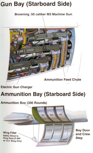

Postprzez tomek_chacewicz » środa, 8 września 2010, 21:28
Ja budując Sabre'a wzorowałbym się na tych rysunkach z Walkarounda(zwróć uwagę na podpis pod zdjęciem na ostatnim obrazku), aha jakbyś chciał to mam gdzieś plany z nitowaniem, parszywe ale coś tam widać

Re: F-86F Sabre, kolory wnęk hamulców i podwozia ?
Postprzez Stroju » czwartek, 9 września 2010, 13:36
Super, wielkie dzięki, jestem bardzo ci wdzięczny, właśnie czegoś takiego szukałem.
Rozwiało to większość moich wątpliwości.
