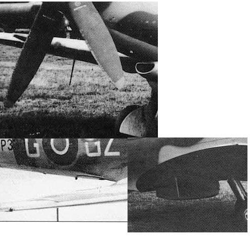

Ale se żeś drucik wynalazł.
Taki kolaż byłem zrobiłem.
ObrazekObrazekObrazekObrazek
