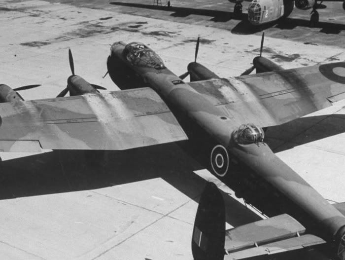

Postprzez mr.jaro » środa, 15 grudnia 2010, 15:46
Sam nie wiem, czy na podstawie tych zdjec moza wyciagnac w miare jednoznaczne wnioski, ale na wszelki wypadek:
zdjecie
zdjecie
zdjecie
zdjecie
zdjecie
Wspomniana powierzchnia chyba raczej nie robi wrazenia czarnej, o interior green w tym miejscu jeszcze nie slyszalem (ale to jeszcze nic nie musi oznaczac), wiec pozostawalaby jeszcze jedna mozliwosc.

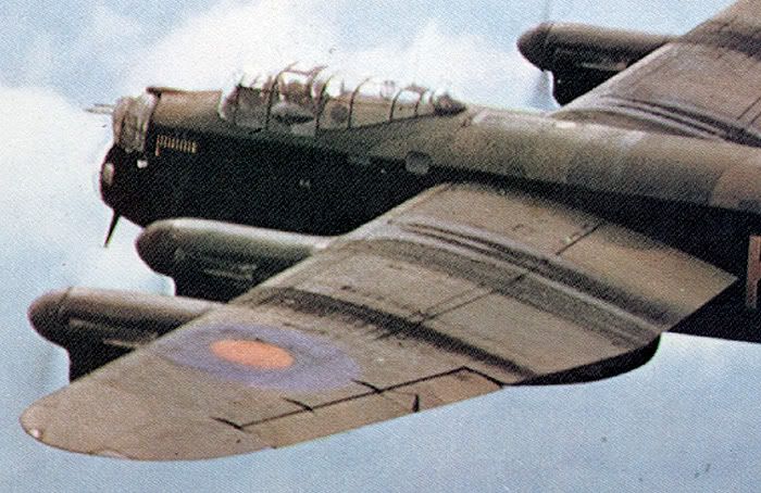

Postprzez GrzegorzS » środa, 15 grudnia 2010, 19:12
Też znalazłem dwie fotki w tym jedną kolorową:
Chyba jednak kolor kamuflażu a dodatkowo fajnie widać ślady eksploatacji.

Postprzez kowaltom99 » czwartek, 16 grudnia 2010, 09:11
Dzięki za zdjęcia. Te kolorowe mnie przekonało.
Z tego co udało mi się znaleść wygląda, że schemat kammo był bardzo podobny na wszystkich egzemplarzach - tj w rejonie kabiny wypadał kolor dark green.
Czyli maluję na DG.
