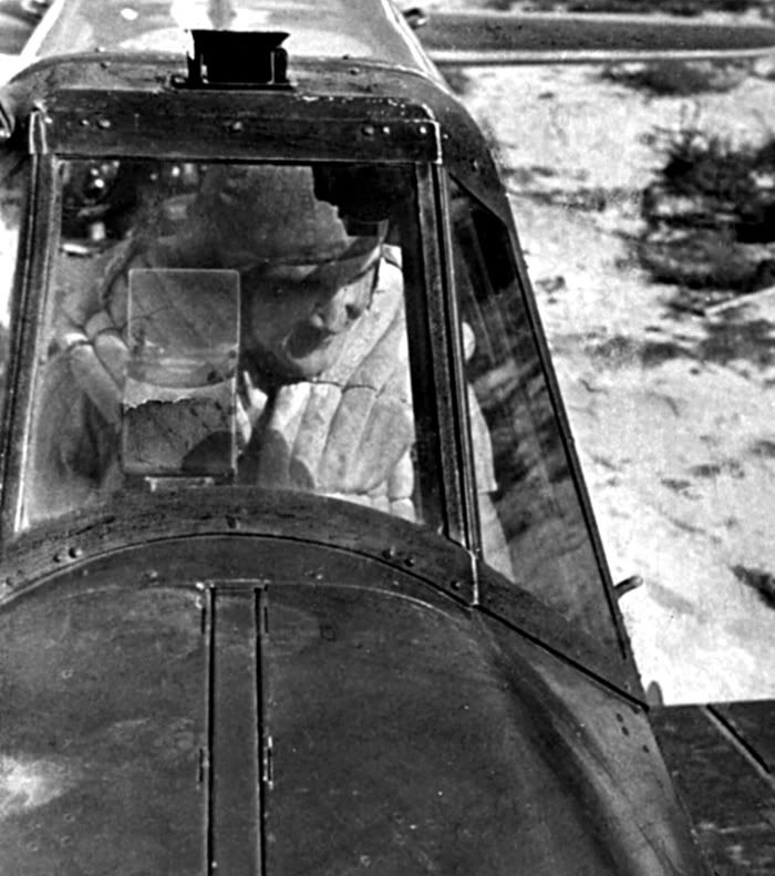

Czy ktos ma informację, jaki celownik był uzywany w Arado Ar 196. Trochę szukałem ale nie dotarłem do takiej informacji. Ze zdjęć jest dosyć ciężko coś wywnioskować, raczej brakuje fotek z wnętrza w tym temacie.

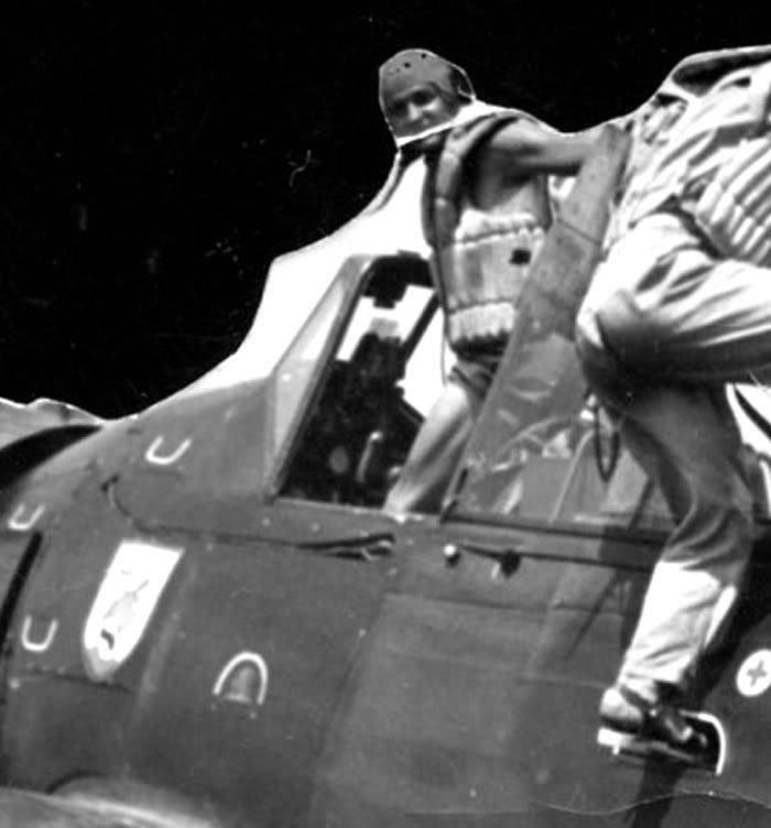

Postprzez GrzegorzS » wtorek, 8 lutego 2011, 07:29
Aż takie ciężkie pytanie? Może te fotki coś pomogą potencjalnym identyfikatorom:
Nie jestem pewien czy to Ar 196 ale na 99% tak
Fotki pochodzą z Internetu ale nie jestem w stanie podać ich adresów. Na dodatek lekko je wykadrowałem dla pokazania tylko tego co mnie inbteresuje

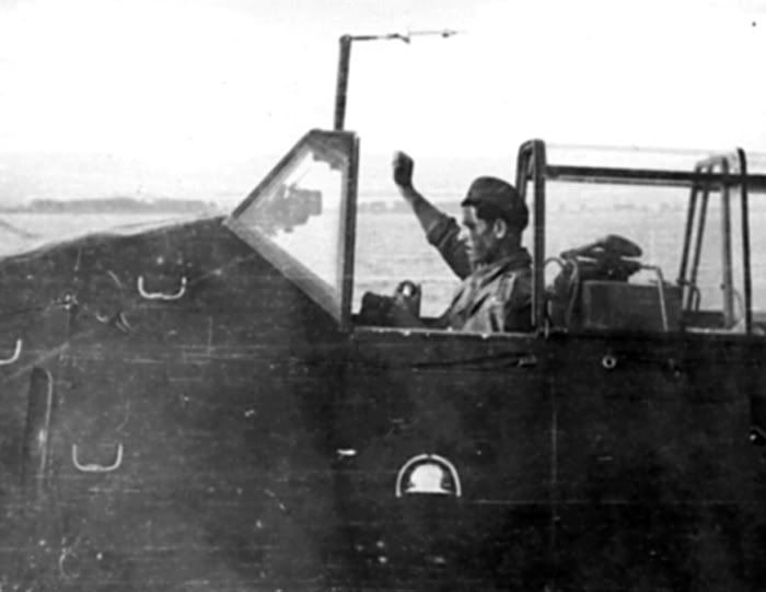

Nie mam w tej chwili dostępu do książek, ale nie jest to zwykły Revi 12?

Wbrew pozorom tak. Na zdjęciach wygląda, że to Revi C/12, ale jaka wersja to już pojęcia nie mam. Tu dla porównania kształtu C/12 C:

Waffen Arsenal i monografia w L+K nie precyzują celownika, ale na rysunkach wygląda jak Revi 12

Dzięki wszystkim za pomoc. Też skłaniałem się do Revi 12,ale dzięki za potwierdzenie.
