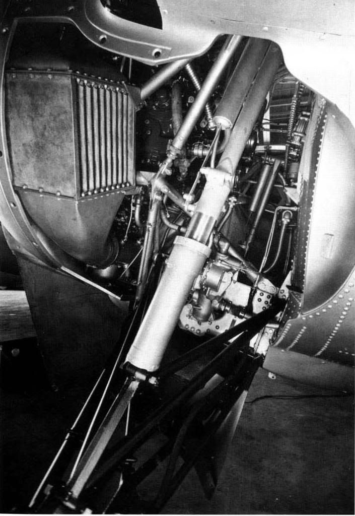

Nie mogę znaleźć fotki na której wyraźnie było widać odbicie jednej z rurek na ścianie ogniowej. Ale to co mam pod ręką:
Wydaje mi się, że elementy podwozia i łoża silnika dają na tyle mocny odblask że raczej nie są szare. Szczególnie belka do której mocowane jest podwozie świeci się metalicznie. A te elementy powinny być w tym samym kolorze co reszta. To jest nienajlepszy skan więc może to tylko autosugestia :)
