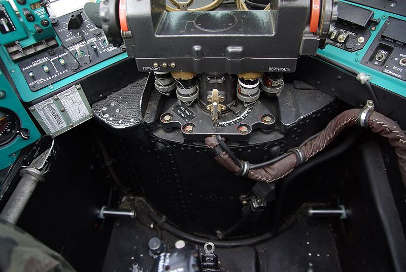

Standardem kabin pilota i strzelca pokładowego jest kolor szmaragdowo zielony(tablice przyrządów) reszta czarna, zarówno w wersji D jak i W:
http://www.airplane-pictures.net/image70581.html
Po modernizacji ( na zewnątrz widać to po dodatkowych antenach na belce) kabiny te malowane są na kolor czarny matowy w całości.

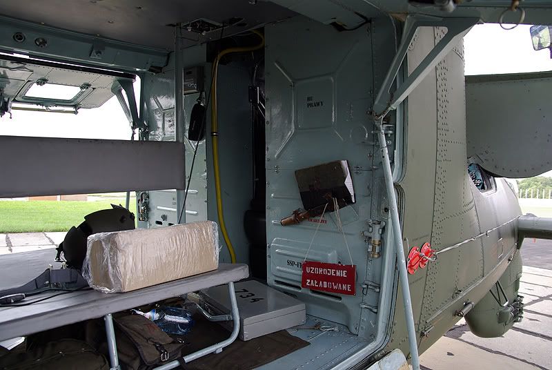

Kabina desantu- jasno szary błyszczący. Odcieniem się nie przejmuj- WZL-1 stosuje to, co ma pod ręką- od typowo jasno-szarego, do jasnoszarego z odcieniem niebieskim.

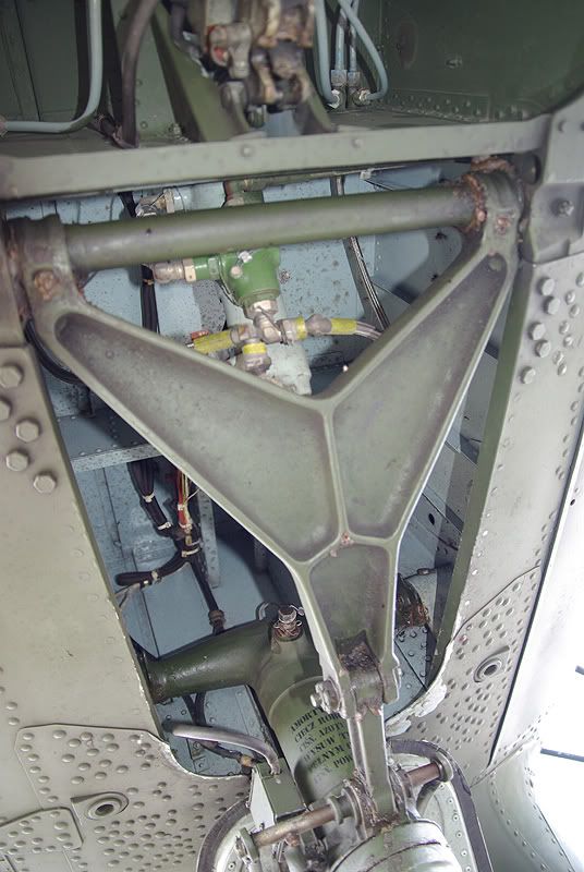

Wnęki kół podwozia głównego (wnętrza jego osłon mają taki sam kolor):

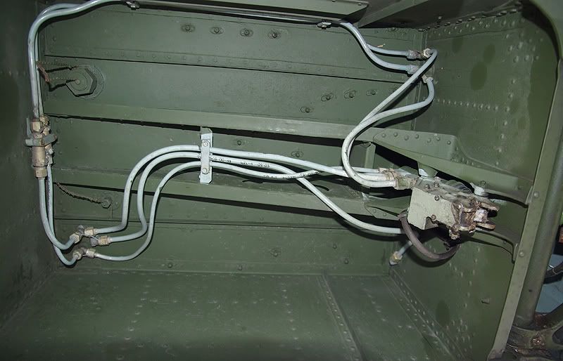

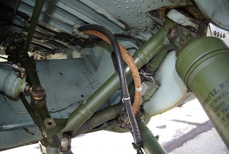

Wnęka podwozia przedniego:
Wnęka kół przednich:
