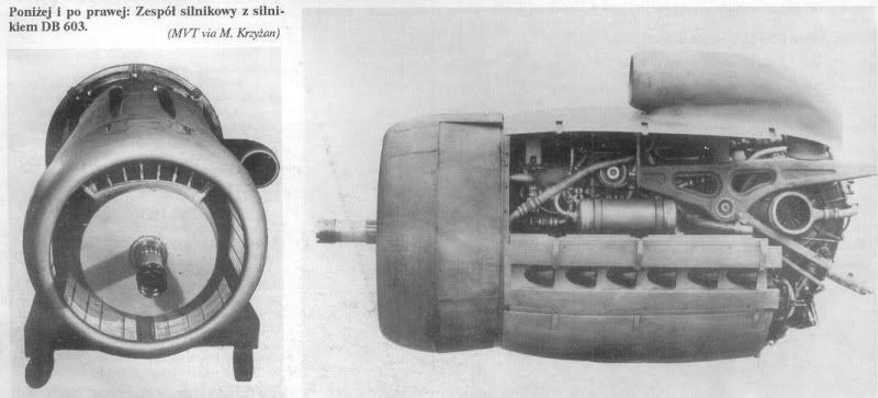

2. Chłodnica. Czy po wewnętrznej stronie pierścienia też były jakieś elementy chłodnicy zamocowane tak jak w H czy też była tylko ta "czołowa", położona na obudowie silnika?

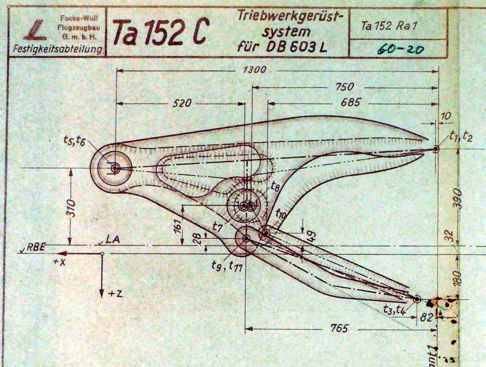

3. Łoże silnika. Są jakieś kwity pokazujące jak to szło w okolicy sprężarki?
Mam taki rysunek (niestety nie mam pojęcia skąd pochodzi) wersji C-1 z silnikiem LA, ale czy w C-0 łoże wyglądało mniej więcej tak samo?

Tam formalnie były dwie chłodnice, pierścieniowa (dokładnie w kształcie niedomkniętego u góry pierścienia) chłodnica cieczy, podobnie jak w przypadku Ta 152 H wmontowana w osłonę i ta czołowa, wąska chłodnica oleju.
Mecenas napisał(a):Łoże silnika. Są jakieś kwity pokazujące jak to szło w okolicy sprężarki?
Mecenas napisał(a):Mam taki rysunek (niestety nie mam pojęcia skąd pochodzi) wersji C-1 z silnikiem LA, ale czy w C-0 łoże wyglądało mniej więcej tak samo?
Wydaje się, ze tak. O ile samolot w wariancie C-0 wydaje się nigdy nie powstał to prototypy były napędzane podobno silnikami 603 E, czyli z tą małą sprężarką. Zdjęć prototypów V6 i V7 z podniesionymi osłonami nie widziałem, za to jest zdjęcie Fw 190 D-15 z takim samym zespołem napędowym i widać, że łoże silnika było takie, jak na rysunku mimo użycia mniejszej sprężarki.
Jedyne zdjęcie seryjnego Ta 152 C-1 z widocznym silnikiem jakie kojarze przedstawia praktycznie takie samo łoże i silnik z dużą sprężarką, być może docelowy L/LA

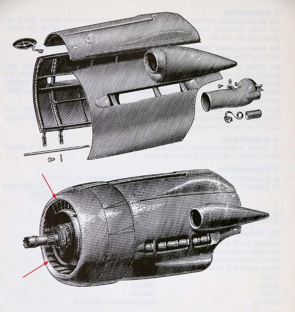

Dziękuję bardzo Kuba, jak zwykle dokładna i kompleksowa odpowiedź. Chcę zrobić V7 (CI+XM), nie całkiem pootwieranego, ale z dbałością o szczegóły. Najbardziej mi zależy na tylnym segmencie silnika widocznym od spodu i korekcie chłodnicy. Przeglądając zdjęcia modeli wykonanych w oparciu o Dragona i HB widzę pełen freestyle.
Doczytałem, że CI+XM nie miał działka 30mm więc mam trochę mniej roboty. Łoże silnika jak się okazuje też będzie na tyle upchane, że to co będzie widoczne można śmiało przeszczepić z łoża H (które dał Dragon) + trochę scratchu.
W monografii AJ-Press oraz w dyskusji, którą podlinkowałem można znaleźć takie obrazki od przodu. Nie widać na nich jakichkolwiek wsporników tego pierścienia czy innych mocowań. W H były takie grube wsporniki co 45stopni a tutaj nawet durnego płaskownika nie ma...
źródło: http://www.network54.com/Forum/149674/t ... +questions
źródło: Monografie lotnicze: "Fw 190D i Ta 152", AJ-Press, str 62

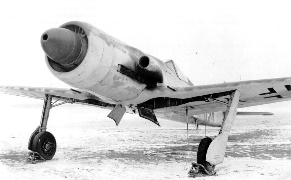

Serię fotek V7 znajdziesz w starym Monogram Close-Up, poniżej masz jedno fajne, tam nieopublikowane a pokazujące dość dobrze spód skrzydła i detale chłodnic.
Zerknij na kształt drzwiczek luku radio, ułożenie otworów do wyrzucania łusek i ogniw taśmy działek 2 cm, info o braku MK 108 potwierdzone? Prototyp woził balast?
Osłona kabiny V7 wygląda na zwykłą, taką jak w D-9 i niektórych Tankach H i E niewyposażonych w instalację ciśnieniowej kabiny.
Jak wyglądała kabina V7, jak wyglądała instalacja silnika, jak był pomalowany od góry, jak wyposażony...to nadal zagadki.
