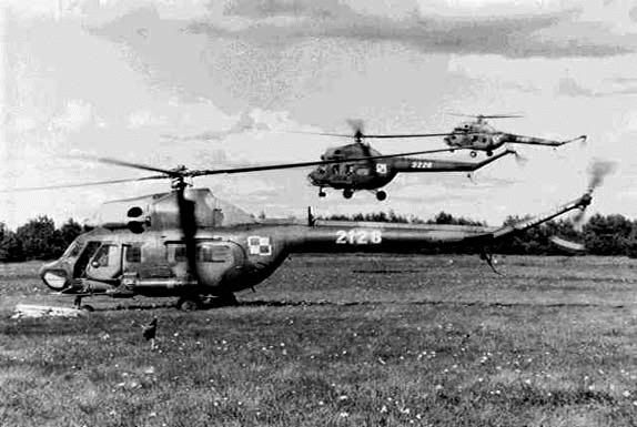

Pytanie numer 1 - Mi-2 US.
Zgodnie z ta strona http://www.helicopter-database.de/mi2_s ... ageSize=40 bylo 31 Mi-2US na wyposazeniu naszego lotnictwa. Staram sie znalezc jakies zdjecie, ale slabo mi idzie. Czy ta wersja latala w kamuflazu czy tylko na zielono-niebiesko? Pytanie oczywiscie odnosnie modelu Hobby Bossa, ktory wlasnie wpadl mi w rece.

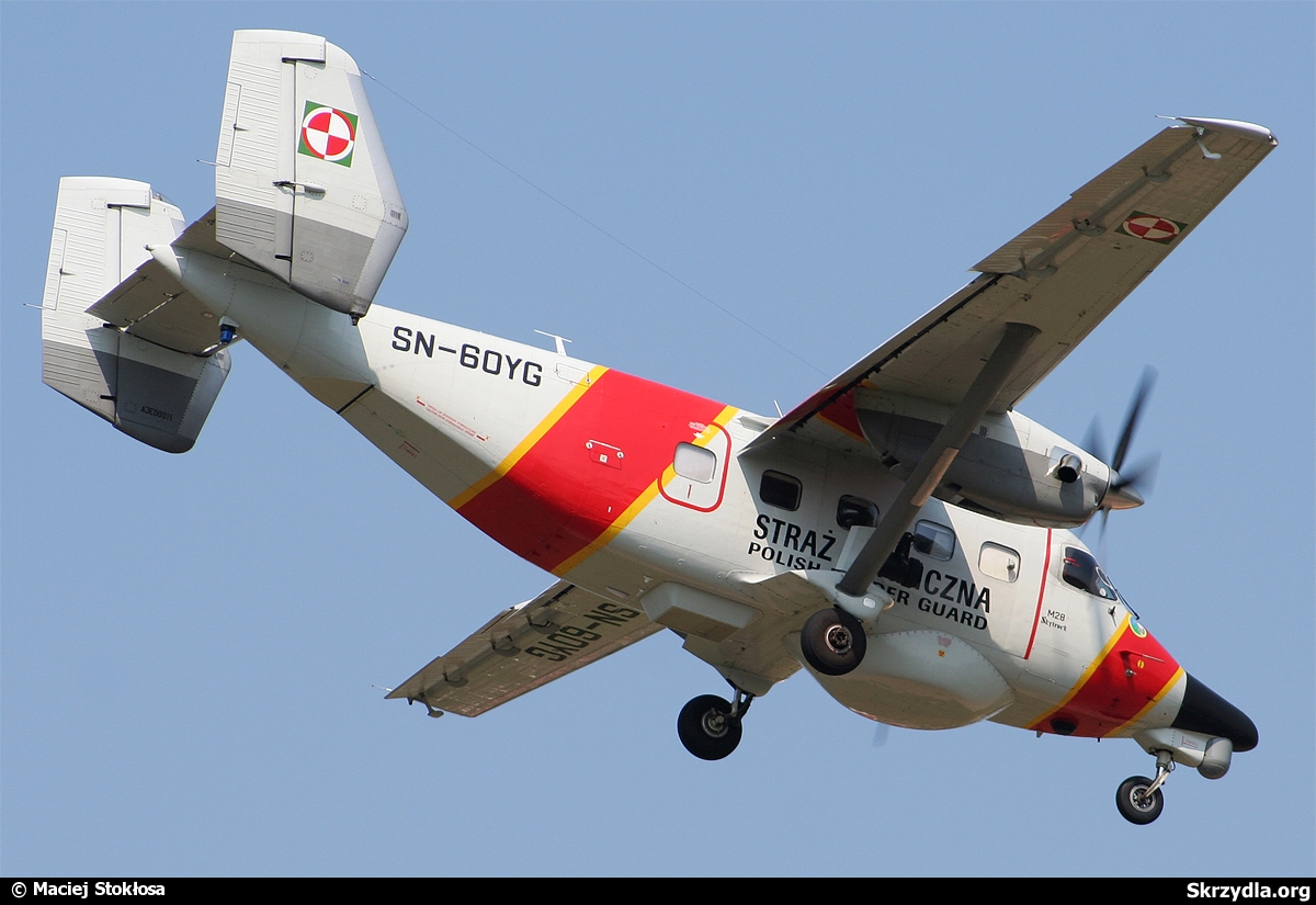

Pytanie numer 2 - Skytruck Lotnictwa Strazy Granicznej.
Jak zostalo eksperymentalnie stwierdzne przez moja zone, jestem daltonista :P Dlatego pytam, czy te Skytrucki sa jasno szare jak podaje instrukcja Eastern Express, czy biale? Szczerze mowiac zalezy od zdjecia i pogody raz sie sklaniam na szary, a raz na bialy. A ze nie mam szans na zobaczenie ich na zywo w okolicach Melbourne, wiec pytam bardziej obeznanych.

Łukasz Kędzierski napisał(a):Pytanie numer 2 - Skytruck Lotnictwa Strazy Granicznej.
Raczej biały, ale chyba delikatnie złamany jasnoszarym, - niewykluczone, że to matowość farby daje taki efekt.
Ewentualnie bardzo jasny jasnoszary...

Postprzez piotr dmitruk » wtorek, 17 kwietnia 2012, 10:21
Ad 2
Porównując z "szachownicą" :?: na ogonie i skrzydłach, raczej bardzo jasno szary

Eastern Express robi Bryzę bis a Skytruck SG ma stałe podwozie.
Re: Mi-2 i Skytruck - pytania
Postprzez Łukasz Kędzierski » środa, 18 kwietnia 2012, 02:07
O dzieki. Faktycznie patrzac na bialy w szachownicy to wyglada to na bardzo jasno szary.

Mi-2US latały jak najbardziej w ciapiastym kamuflażu. Pod koniec lat 80-tych była wprawdzie akcja demontowania belek, ale działko zostało. Później sukcesywnie montowano również belki.

Postprzez przemus » środa, 18 kwietnia 2012, 18:06
Witam,
Co do Skytrucka w wersji dla SG; kolor z grupy szarych, postaram sie w najbliższym czasie podać nr farby (chyba to jest któryś z RAL ale nie jestem pewny).

Postprzez Łukasz Kędzierski » czwartek, 19 kwietnia 2012, 01:46
Na tym zdjeciu Mi-2US to numer odpowiada wersji, ale to co widac na smiglowcu odpowiada bardziej wersji URN z belkami z niekierowanymi pociskami zamiast km'ow (chyba ze zle widze). To by oznaczalo, ze US byly pozniej zmodifikowane do standardu URN czy URP??

Postprzez qalimar » czwartek, 19 kwietnia 2012, 13:44
Łukasz Kędzierski napisał(a):Na tym zdjeciu Mi-2US to numer odpowiada wersji, ale to co widac na smiglowcu odpowiada bardziej wersji URN z belkami z niekierowanymi pociskami zamiast km'ow (chyba ze zle widze). To by oznaczalo, ze US byly pozniej zmodifikowane do standardu URN czy URP??
Tak właśnie było. Do obu standardów. W zależności, który pierwszy trafił do remontu głównego.

Postprzez przemus » czwartek, 19 kwietnia 2012, 19:32
Witam,
Podaję kolory na SG:
kolor podstawowy - jasno szary RAL7035
pasy i szachownica - czerwony RAL3020
pasy - żółty RAL1023
tło szachownicy - zielony RAL6010
szachownica - biały RAL9016
napisy - czarny RAL9005
gondole silnikowe i dół usterzenia - szary RAL7037,

Postprzez Łukasz Kędzierski » piątek, 20 kwietnia 2012, 01:36
Dzieki za pomoc z kolorami do Skytrucka. Super.
Wracajac do Mi-2US. Zakladam, ze kamuflaz byl nakladany po remoncie i modyfikacji wersji US? Czyli zaczynaly jako zielono-niebieskie jak na tym jednym jedynym profilu w TBiU. I to jest tez malowanie proponowane przez Hobby Bossa. Kurcze jedyne zdjecia jakie znajduje to zblizenia na karabiny z boku kadluba.

Postprzez qalimar » sobota, 21 kwietnia 2012, 09:20
Łukasz Kędzierski napisał(a):Dzieki za pomoc z kolorami do Skytrucka. Super.
Tak na marginesie to az sie prosi o jakies fajne opracowanie do Mi-2 w polskim lotnictwie. Malowan, wersji i wariacji na temat starczy chyba na opasle tomiszcze. W dodatku smiglowiec produkowany w Polsce i w sumie bardziej taki "nasz" niz radziecki :D
Tak, wersja US zaczynała w standardowym malowaniu - góra zielona/ dół jasno niebieski. Dopiero od momentu zastowania kamuflażu w "ciapki" zaczęto je malować właśnie w taki sposób.
