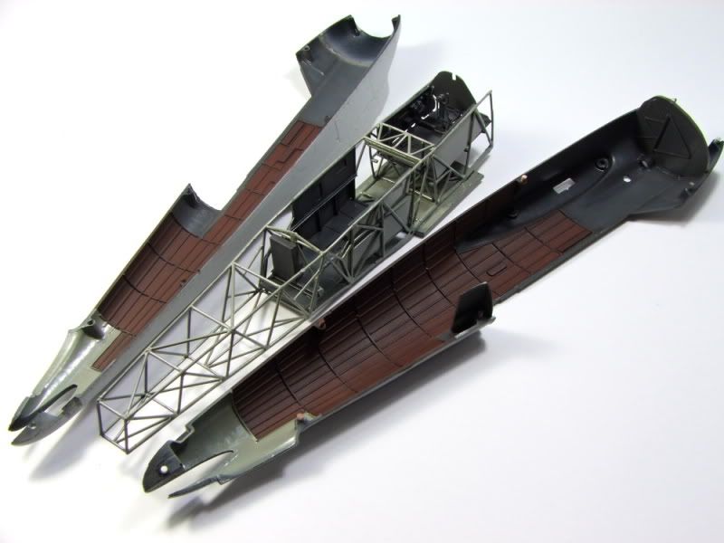

Biorę się za malowanie Arado 196. No i tak się zastanawiam - kokpit pewnie RLM 02. Arado ma kratownicę z jakimiś wypełnieniami, ale boki kadłuba prześwitują. Widziałem, jak ktoś to pomalował na czerwono - czy to był jakiś podkład na płótno od środka, czy fantazja modelarza? Chodzi mi o takie malowanie:
Zdjęcie z jakiegoś innego forum - do celów dyskusji.
Poza tym chcę pomalować przedział za silnikiem RLM 02? Czy były jakieś ogólne zasady co do malowania elementów, np. zbiornik oleju? Pytam się, bo materiałów o Ar-196 jest jak na lekarstwo.

Postprzez shivadog » czwartek, 10 maja 2012, 09:23
Widziałem gdzieś kolorowe zdjęcia wraku Bf-110, na których było widać poszarpane płócienne poszycie powierzchni sterowych.
Ich wewnętrzna strona była ewidentnie czerwona.

Postprzez net_sailor » czwartek, 10 maja 2012, 09:31
Jeśli chodzi o kratownicę z jakimiś wypełnieniami to tutaj masz nieco szczegółów konstrukcyjnych:
http://skyraider.allaboutwarfare.com/fi ... /Ar196.htm
Stalowe kratownica, ściana ogniowa oraz łoże to oczywiście RLM 02. Tablica przyrządów RLM 66.
Ten brudnoczerwony kolorek we wnętrzu to oxidrot używany do zabezpieczania powierzchni płóciennych. Nawet by się to zgadzało z ogólnymi zaleceniami Luftwaffe, ale gwoli uczciwości na bułgarskim Arado znalazłem taki kwiatek:
http://farm6.staticflickr.com/5162/5356 ... 81da_o.jpg
Na załączony obrazku widać, że nawet metalowe podłużnice (ale nie wręgi!) zewnętrznego szkieletu, na którym opierało się płócienne pokrycie zostały pracowicie owinięte tasiemką i pomalowane na kolor wnętrza.

Postprzez Maciek_66 » czwartek, 10 maja 2012, 09:48
Dzięki, dzięki.
To już coś mi mówi, jeśli pomaluję ciemnym czerwonym, to nie będzie źle. A jeszcze myślę o zbiorniku oleju - RLM02? No i o tej wystającej chłodnicy pod spodem - ?

Postprzez _iceboy » czwartek, 10 maja 2012, 10:08
Nie wiem na ile wiernie jest odtworzony, oraz podobny w wykonaniu Ar 96, ale ten który stoi w DTM w Berlinie, wszystkie stery miał pokryte czerwonawym zabezpieczeniem (Oxidrot?), a reszta w środku była pomalowana na RLM 02

Postprzez net_sailor » czwartek, 10 maja 2012, 11:01
Maciek_66 napisał(a):To już coś mi mówi, jeśli pomaluję ciemnym czerwonym, to nie będzie źle.
Jeśli możesz to wstrzymaj się z malowaniem do wieczora. Samoloty morskie obowiązywały nieco inne przepisy odnośnie zabezpieczenia powierzchni. Z charakterystycznych szczegółów zapamiętałem właśnie, że zamiast powierzchniowego natrysku elementy stalowe trzeba było malować przez zanurzenie całej kratownicy w wannie z RLM 02.
Do tego oxidrot też mam wątpliwości, bo jak interesowałem się kiedyś Storchem to całe płócienne wnętrze kadłuba było z reguły kolorze kabiny (czyli RLM 02 względnie RLM 66). Mam niejasne przeczucie, że czerwony był pozostawiany tylko na powierzchniach na które nie było bezpośredniego oddziaływania warunków zewnętrznych (np. wnętrza lotek), a resztę zabezpieczano dodatkową warstwą lakieru z kolorem.

Postprzez net_sailor » czwartek, 10 maja 2012, 15:19
To tak dla zabicia czasu pooglądaj sobie ten walkaround bułgarskiego Arado:
http://www.flickr.com/photos/33497395@N ... 356493715/
Np. tutaj na obdartym sterze wysokości faktycznie miejscami wystaje coś czerwonego:
http://www.flickr.com/photos/33497395@N ... 828143214/

Postprzez net_sailor » czwartek, 10 maja 2012, 20:11
Dla samolotów morskich na powierzchniach krytych płótnem przewidzianio w kolejności: 3 warstwy Fliegerlack 7137 (wspmniany już brudnoczerwony oxidrot), 1 warstwę rozdzielacza i na to 2 warstwy Fliegerlack 7115.02 (czyli po ludzku RLM02). Czyli ostatecznym kolorem wnętrza powinien być RLM 02. Mam nadzieję, że pomogłem.

Postprzez Maciek_66 » czwartek, 10 maja 2012, 21:10
Czyli wygląda na to, że wszystko RLM 02. Pewnie zbiornik oleju też. Dziękuję serdecznie za pomoc. Dziś przeleciałem ciemnym podkładem, jutro wezmę się za ten RLM 02.
