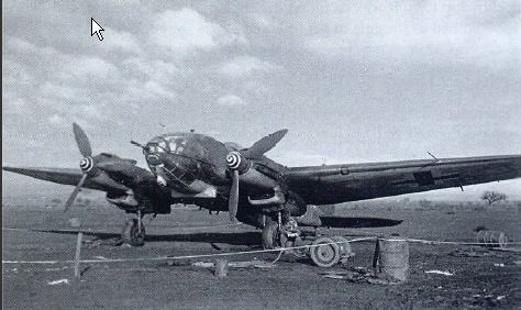

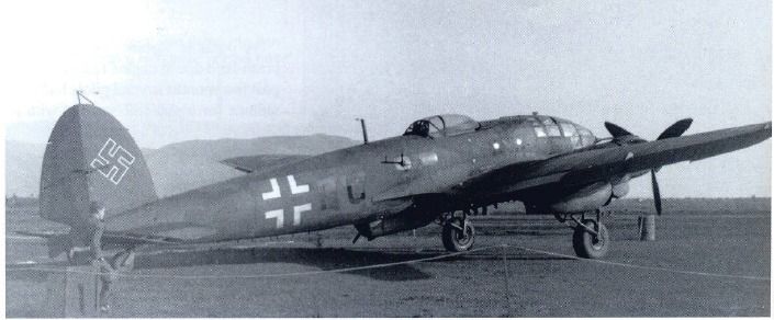

Znalazłem zdjęcie He-111 wyremontowanego przez naszych mechaników w Brindisi i przywróconego do stanu lotnego.
http://www.polishsquadronsremembered.co ... indisi.htm
Czy są znane jakieś konkretne informacje na temat tej maszyny, jaka to wersja, oznakowania, jej dalszy los :?:

Celone to kawałek od Brindisi, ale w tle chyba widać Halifaxa. Czyżby znów kupiony od Amerykanów?

Postprzez Pawel Burchard » czwartek, 30 sierpnia 2012, 10:09
Jeśli chodzi o wersję to ja bym obstawiał H-16
p.

Postprzez Muśtax » piątek, 31 sierpnia 2012, 12:07
Paweł Wymysłowski napisał(a):Celone to kawałek od Brindisi, ale w tle chyba widać Halifaxa. Czyżby znów kupiony od Amerykanów?
Możliwe bo ten jest bardzo opodobny
Pawel Burchard napisał(a):Jeśli chodzi o wersję to ja bym obstawiał H-16.
p.
W pełni oszklony nos, maszt antenowy oddalony od górnego stanowiska sztrzelca i sposób jej mocowanie do statecznika pionowego, "blat stołu" pod kadłubem, wszystko ładnie pasuje do H-16
Paweł
Muśtax
Posty: 356
Lokalizacja: Ptc <-> Lbn
Re: He-111 z dywizjonu 301
Postprzez Paweł Wymysłowski » sobota, 1 września 2012, 00:28
Wydaje się, że to chyba faktycznie ten sam. W takim razie chyba trzeba by popytać jakichś Amerykanów co to i gdzie im się trafiło.

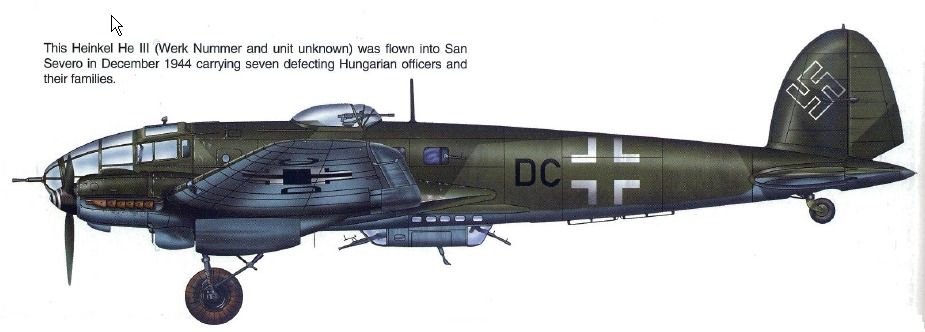

Postprzez Muśtax » sobota, 1 września 2012, 11:04
Trafiło im się w San Severo
Jak widać barwny profil różni się od tego co jest na zdjęciach, brak Kuto-Nase, wcześniejszy typ osłony B-Stand, na zdjęciu jest w pełni zakryta, opancerzona i z MG 131, inne mocowanie karabinów po bokach kadłuba oraz późny typ gondoli podkadłubowej najprawdopodobniej z MG 81z.
31st Fighter Group - Squadron
http://www.warbirdphotographs.com
To chyba jeden z lepiej obfotografowanych 111-stek, w tej konfiguracji planowałem wykonać swoją "łopatę" z Monogramu, na razie jednak musi poczekać na dłuższe jesienno-zimowe wieczory.
