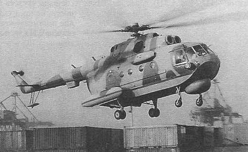

Nie, nie tylko te egzemplarze posiadały pyłofiltry- wszystkie przeznaczone do eksploatacji nad stepem na pewno. Nieistotne było, czy posiadały oszklenie, czy jeszcze nie (te montowano podczas remontu głównego). Malowanie było standardowe (błyskawica nigdy nie była czerwona tylko pomarańczowa- wykonana farbą fluorescencyjną o dość niskiej trwałości). Jedynym znanym mi PS-em w kamuflażu był ten:
Bez znaków rozpoznawczych, przeznaczony gdzieś na eksport.
