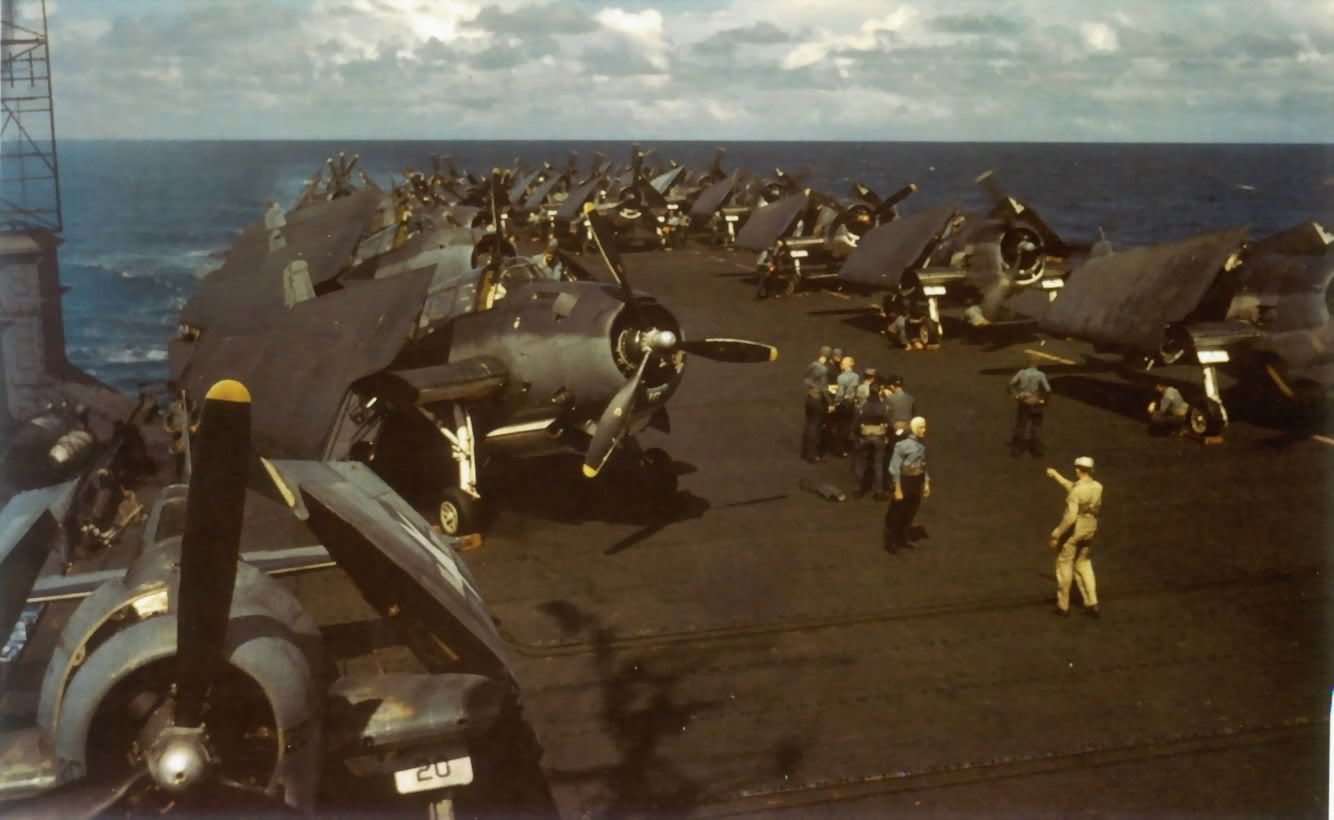

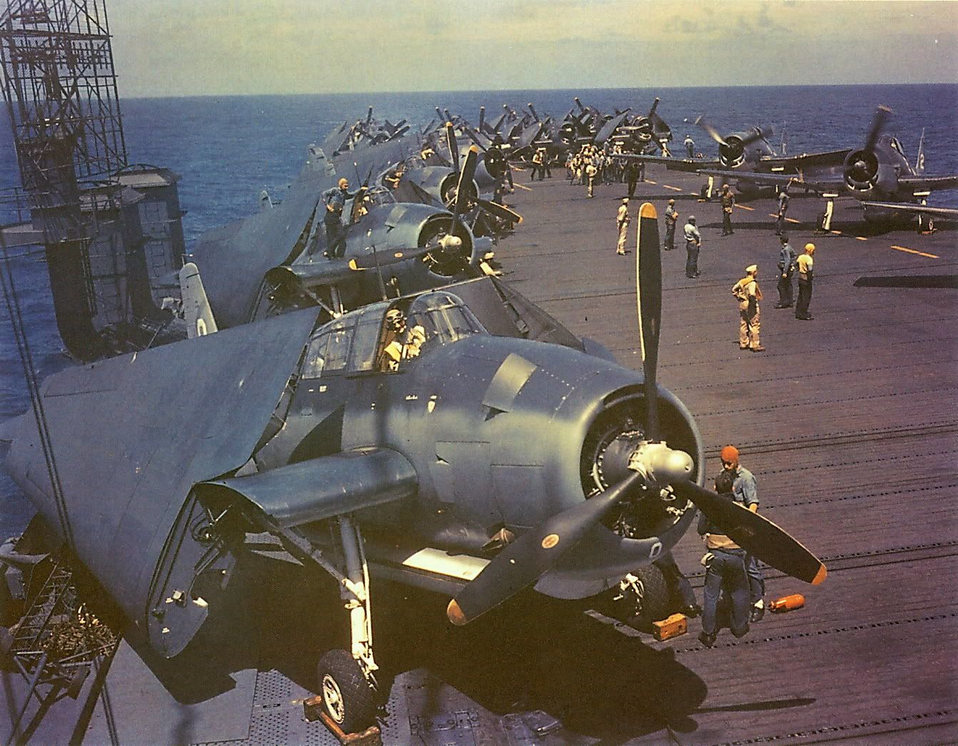

Będzie bolesne ;o) bowiem mam w składziku Humbrol 182 -świetny i ... nieprodukowany.
U mnie boki i góra odpowiednio z Humbrola 144 oraz 182 (oraz przy bardzo wypłowiałym 77).
Co do 77 to proponuję ciekawe zdjęcia (i nie jakieś restaurowane, pokazowe, muzealne egzemplarze):
