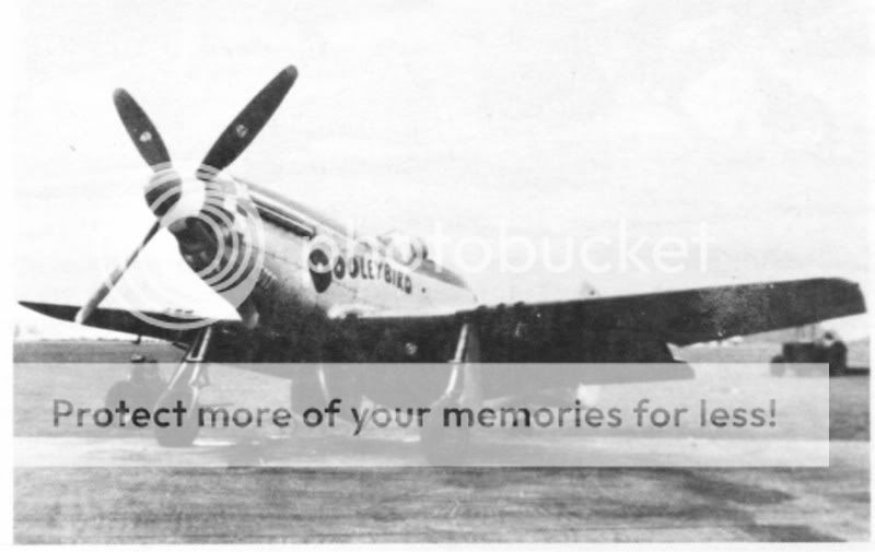

Jedyne zdjęcie jakie znalazłem w sieci:
Samolot z 19 Sqn RAF. Wiosna/lato 1945.

Jest jeszcze fotka w Squadron Signal 6070:
Gienek
Posty: 1385
Re: Mustang Mk.IV KM272 "Dooleybird"
Postprzez Grzegorz2107 » niedziela, 7 września 2008, 12:53
Dzięki, to właśnie to zdjęcie, o którym myślałem. Nie ma tam nic w opisie o kolorze tego pasa? Wyraźnie tu widać, że rama kabiny nie jest pomalowana.

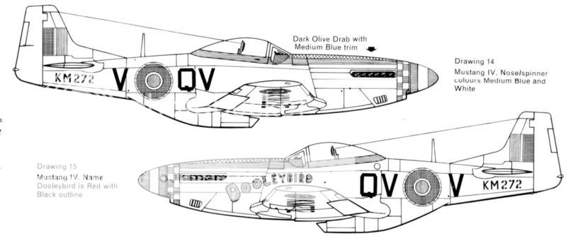

Postprzez iras67 » wtorek, 9 września 2008, 14:40
Napis chyba miał ciemniejszą cienką obwódkę.Widać to na zdjęciu pierwszym z innego wydawnictwa
Squadron Signal 6505 P 51 Mustang z opisem:
szachownica za kołpakiem i napis ma chyba inny odcień co może uwiarygadniać czerwień (znaki mają kolor ceglasto czerwony, napis mógł mieć odcień jaśniejszy)

Postprzez Grzegorz2107 » wtorek, 9 września 2008, 15:57
iras67 napisał(a):Squadron Signal 6505 P 51 Mustang z opisem:
Obrazek)
Czyli najstarsza mi znana rekonstrukcja, taka sama jak w instrukcji modelu Matchbox z 1973 roku .
Rzeczywiście , ja też widzę ciemniejszą obwódkę...
