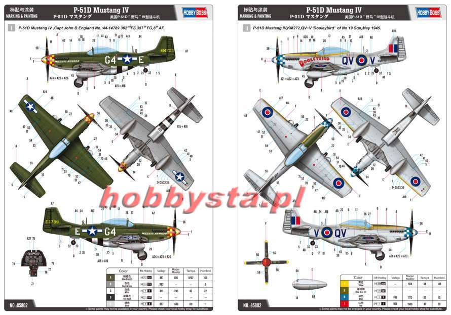

Witam. Mam takie pytanko: czy myśliwce od spodu były malowane farbą srebrną matową czy błyszczącą? Chodzi o takie coś jak chocby na tym zdjęciu

Akurat ten Mustang od spodu jest szary.

W dodatku warto pamiętać, że to współcześnie malowany egzemplarz.
Pojęcie myśliwce też jest bardzo szerokie.
Amerykańskie myśliwce z tego okresu (elementy, które były malowane na srebrno) pokrywane były farbą powstałą w uproszczeniu przez zmieszanie proszku aluminium z osnową. Trudno jednoznacznie nazwać ją błyszczącą lub matową.

Chodzi mi o konkretnie o instrukcje do tego mustanga gdzie pisze ,,silver''

Skrzydła w zależności od miejsca były malowane/szpachlowane a kadłuby polerowane mniej lub bardziej. Taka była ogólna tendencja, ale dużo zależy od serii, okresu itp.
Poszukaj w necie powinieneś znaleźć schematy pokrywania warstwą zabezpieczającą skrzydeł w P-51. Z tego co pamiętam, klapy pozostawały nie ruszone (w NMF).
