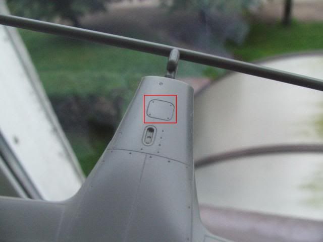

Pytanie do znawców tematu.
Czy ten panel występuje w Fokach od A2 do A4:
Oglądałem różne plany, które mam i nigdzie on w tych wersjach nie występuje. Źle szukam, czy też może plany do d..y, a może go tam faktycznie nie powinno być?

Sprawdziłem swoje plany i na żadnym A i F tego panelu niema. Na 90% to radosna twórczość firmy modelarskiej :)
Diagnoza: zaszpachlować

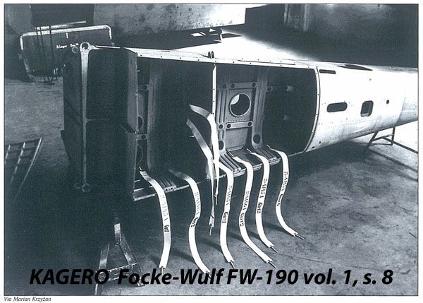

Na planach- nie. Na fotkach bywa. Np. na bardzo dobrze znanych fabrycznych zdjęciach centralnej części kadłuba w trakcie montażu, przewróconego na bok. Choć to wersja A-0 lub A-1 (to z głowy), to powinno być obecne do A-4 włącznie.
Znajdę, to wrzucę.

Franku, w ETL i HB też jest, otwór pod okno obiektywu Rb. Wygląda, że cięte seryjnie.
W modelu jest nieco za duży i odrobinę źle ulokowany ten panel/zaślepka. Może warto skorygować? ;o)

Jak wół jest:
A tu przy odrobinie dobrej woli też widać:
Niestety ta część kadłuba zwykle jest słabo widoczna na zdjęciach.
