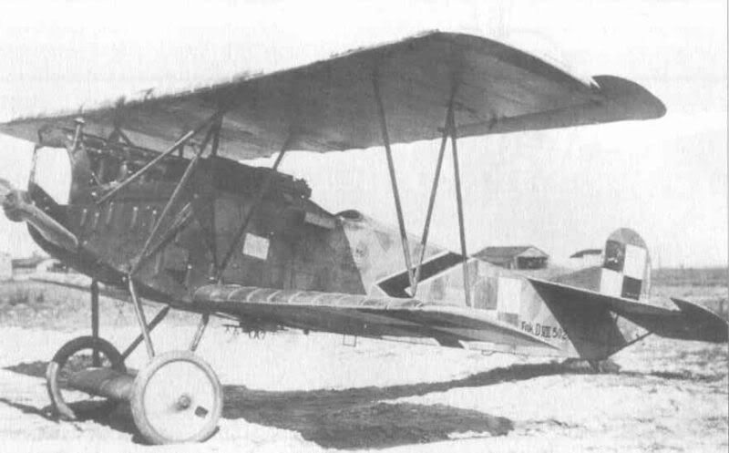

Postprzez ZIO BY NAITT » sobota, 4 października 2008, 20:09
Tak na szybko - Fokker D.VII alb.
PZDR

Postprzez CzarekB » sobota, 4 października 2008, 20:42
O, nie mialem tego zdjecia.
Fajny, dzieki. Na moje oko to ma oryginalne, kontrastowe tasmy.
Masz wiecej ?
Dzieki jeszcze raz,
Czarek.

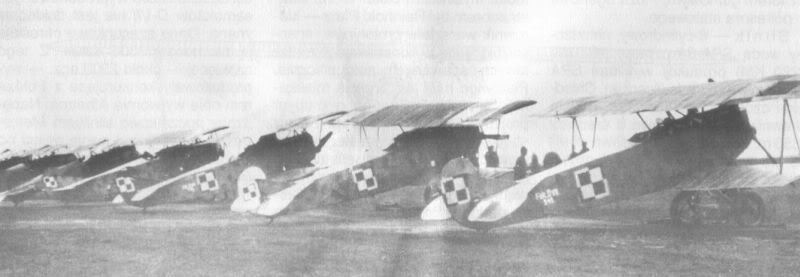

Postprzez ZIO BY NAITT » niedziela, 5 października 2008, 19:57
Więcej zdjęć Polskich D.VII by się znalazło, ale nie wiem czy z tak dobrze widocznymi paskami ...
EDIT
13 EM - lotnisko Siekierki
PZDR
Pozdrawiam - Konrad Kozioł
