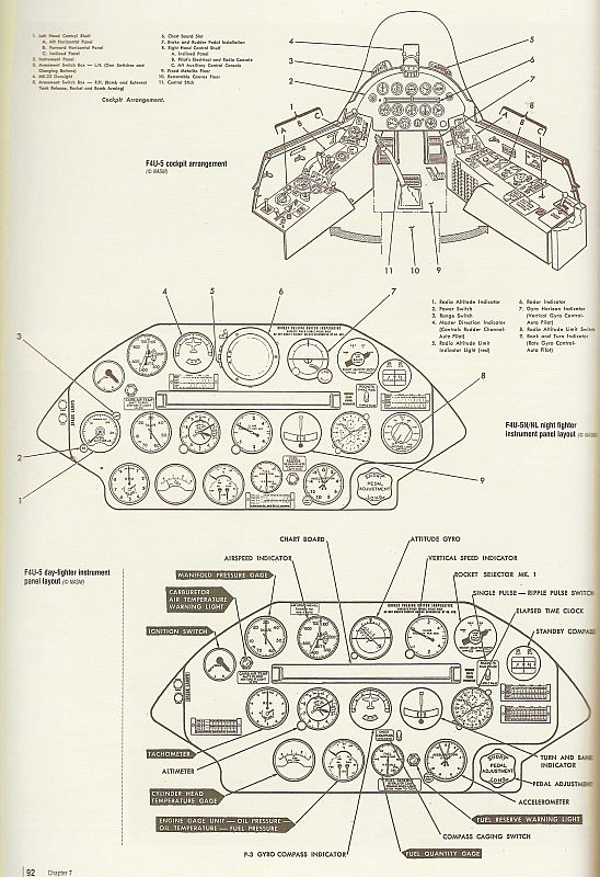

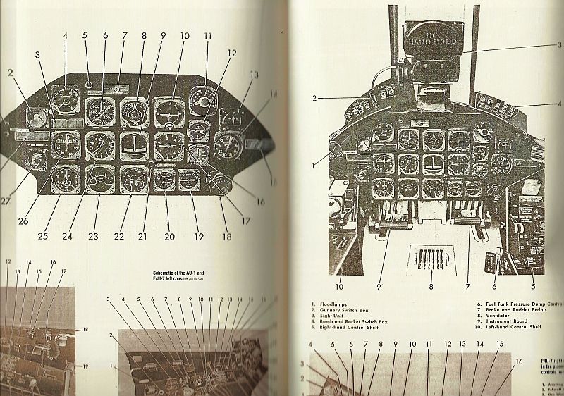

Postprzez piotr dmitruk » wtorek, 12 listopada 2013, 23:01
Oto skany obu kokpitów dla porównania:

Re: Corsair F4U-5 a U-7
Postprzez Siema » wtorek, 12 listopada 2013, 23:18
Dzięki Panowie!
Skany bardzo pomocne, dzięki!
Wygląda na to, że nie przerobię kokpitu na blachy. Na szczęście Hasegawa zrobiła go bardzo ładnie i dała dwa rodzaje kalek. Pozostaje sprawa pasów i malowania.
