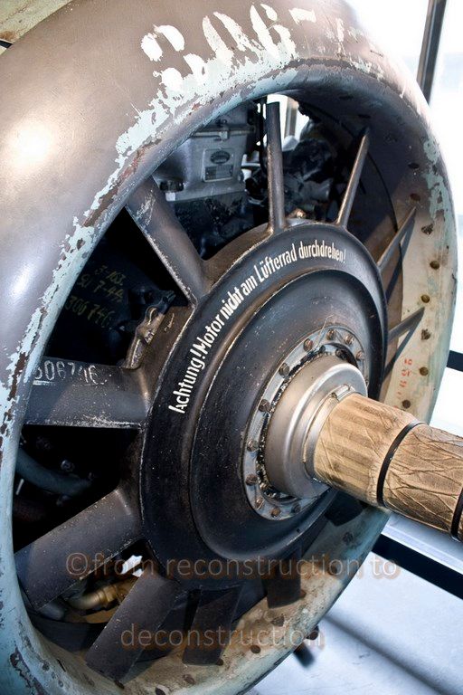

Zastanawiam się nad kolorem osłony silnika (czy raczej zbiornika oleju) na przodzie samolotu od środka. Chodzi mi o tę przestrzeń dookoła wentylatora - (RLM) 02, aluminium?

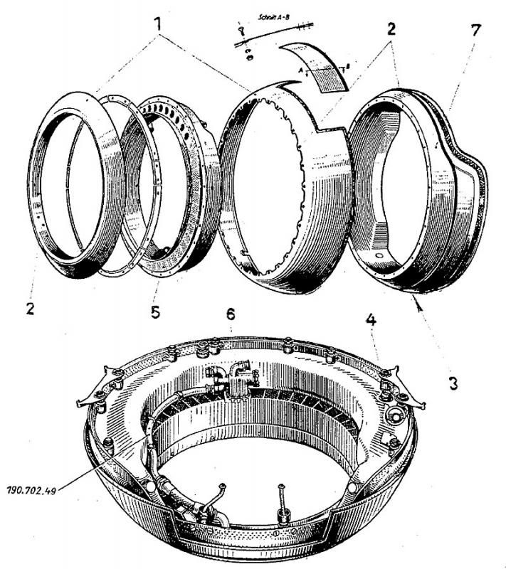

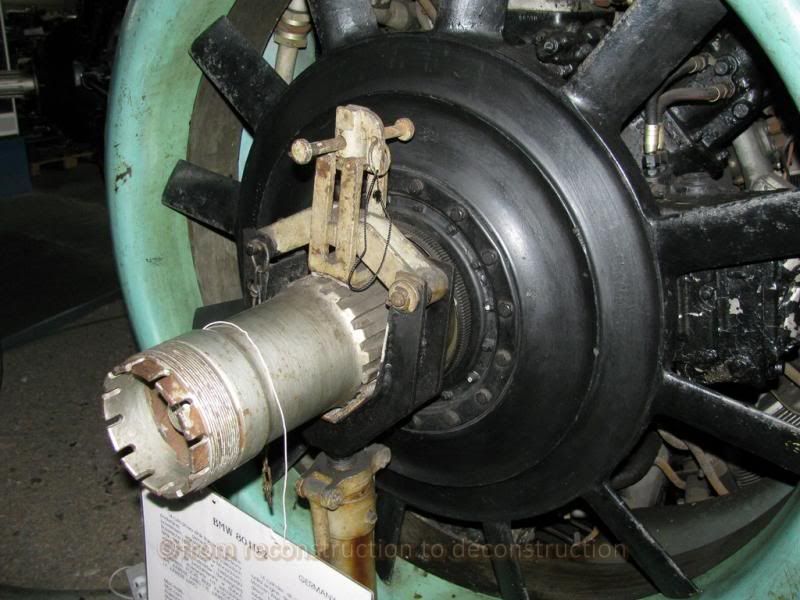

Pancerny pierścień tuż przed chłodnicą oleju [2] był stalowy i zawsze malowany. Oryginalnie dostarczany przez BMW z farbą ochronną i następnie malowany podczas końcowego montażu farbami kamuflażowymi. W późniejszym okresie wojny malowany z osłonami przez poddostawców. Chłodnica oleju [5] wygląda na malowaną od wewnątrz farbą podobną do 02. Tak wygląda to w silnikach z Londynu i Krakowa (niżej link). Widoczny w tle zbiornik oleju [7] powinien mieć kolor aluminium.
Więcej zdjęć na moim blogu:
http://fromreconstructiontodeconstructi ... -unit.html
